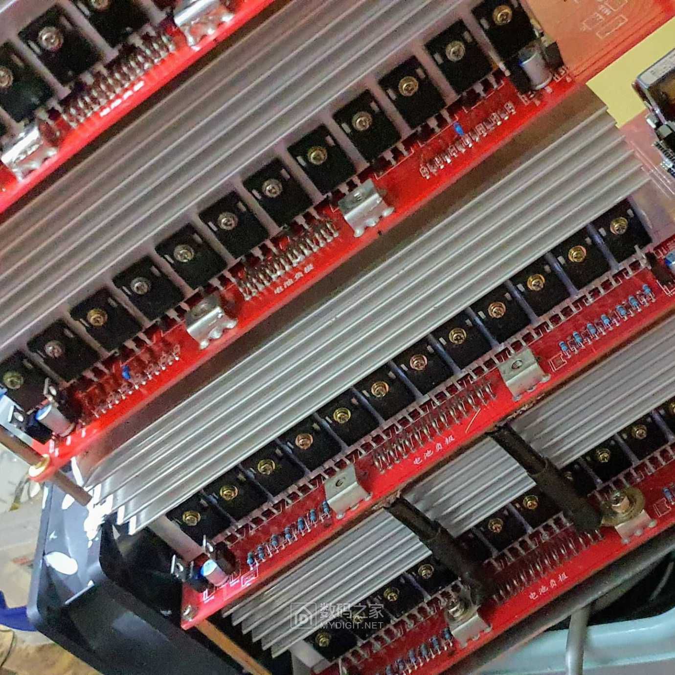

不能算是真正的DIY,因为用的现成的24管pcb空板,自己按图索骥焊接而已,再两个板子并联成48管,达到标称的16kw,可其实,根据mos管脚焊接和底部再怎么敷铜,估计在实际上能达到12kw就不错了。

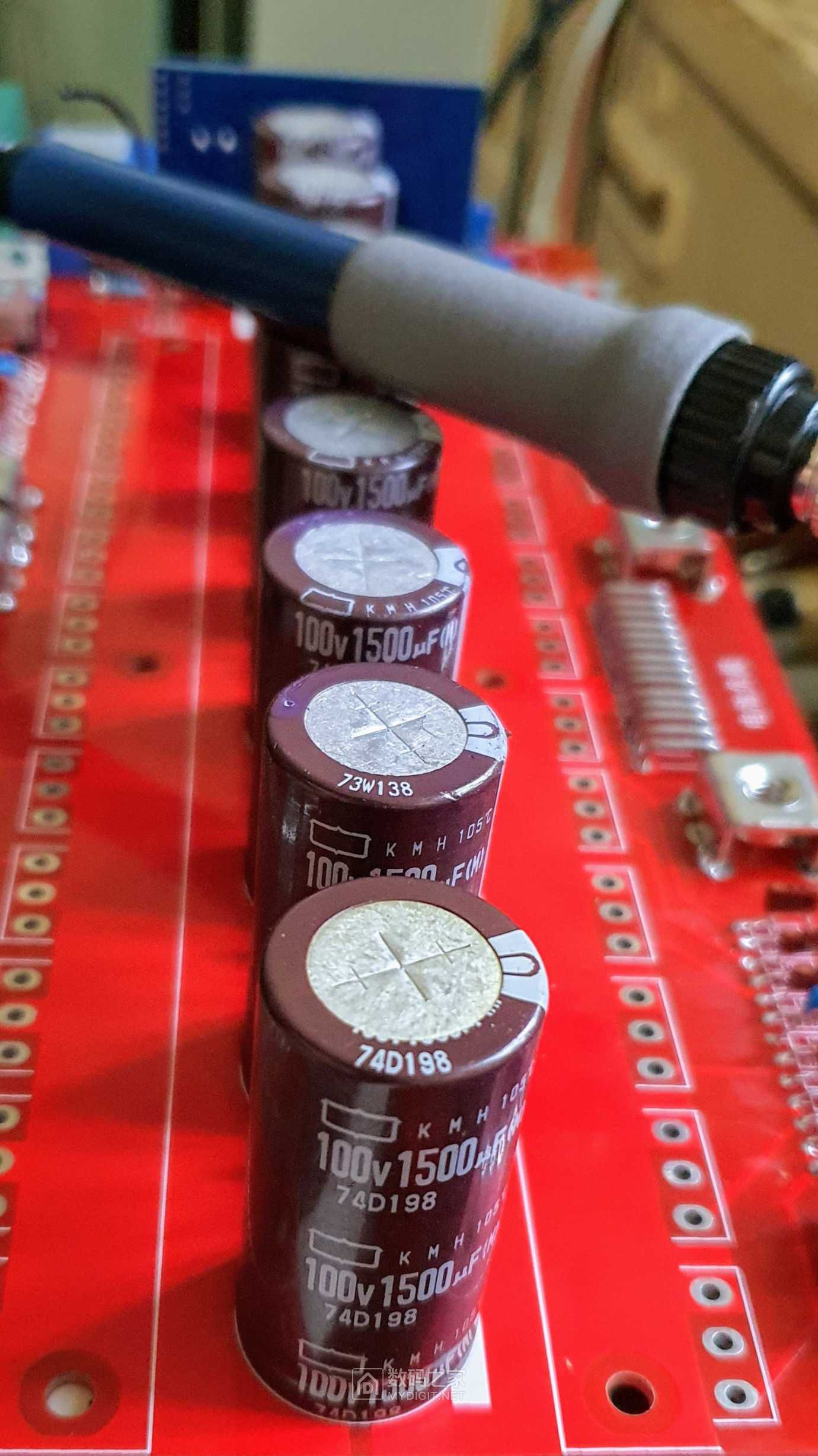

大电容加104j,这都是常见的组合。
然后就是焊接管子,给G脚套上了磁珠,不管有没有用,理论上还是可以消耗掉可能产生的干扰。

底部的敷铜很难看,用的是太阳能板接线剩余的料,尽量加厚,这种细丝要比粗线容易上锡,滚烫的锡水会吸附进去。
意犹未尽,做了两套48管的。
因为驱动管子,是外挂的tip122,以及tip41c和tip42c对管,只要辅助电源功率足够,再多并联也是可以的,但是要考虑mos管的均衡了(所以驱动板用的变驱),我用的都是高精度的无感电阻,而且耐高温,极少温漂,细节上尽量加强管子驱动的稳定性。
