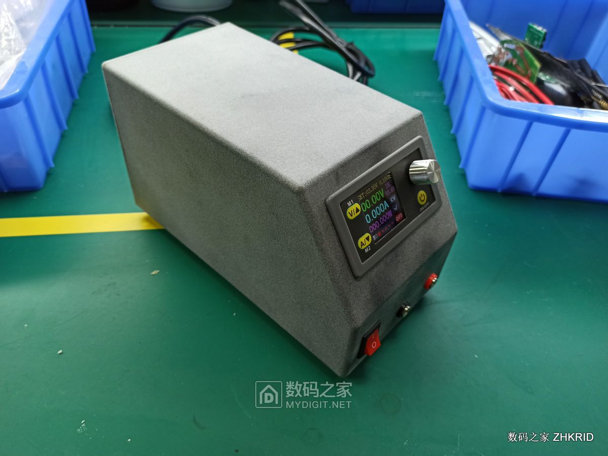

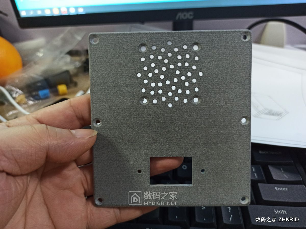

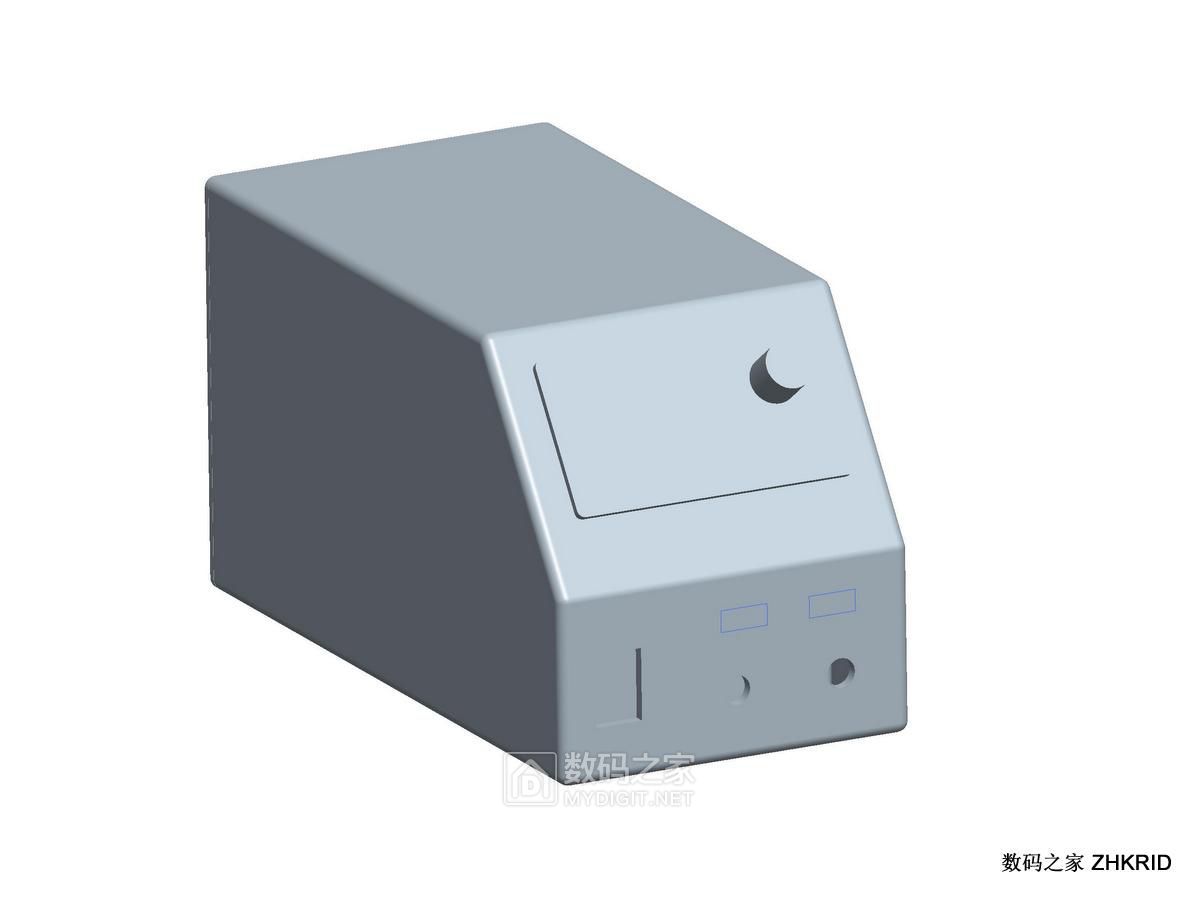

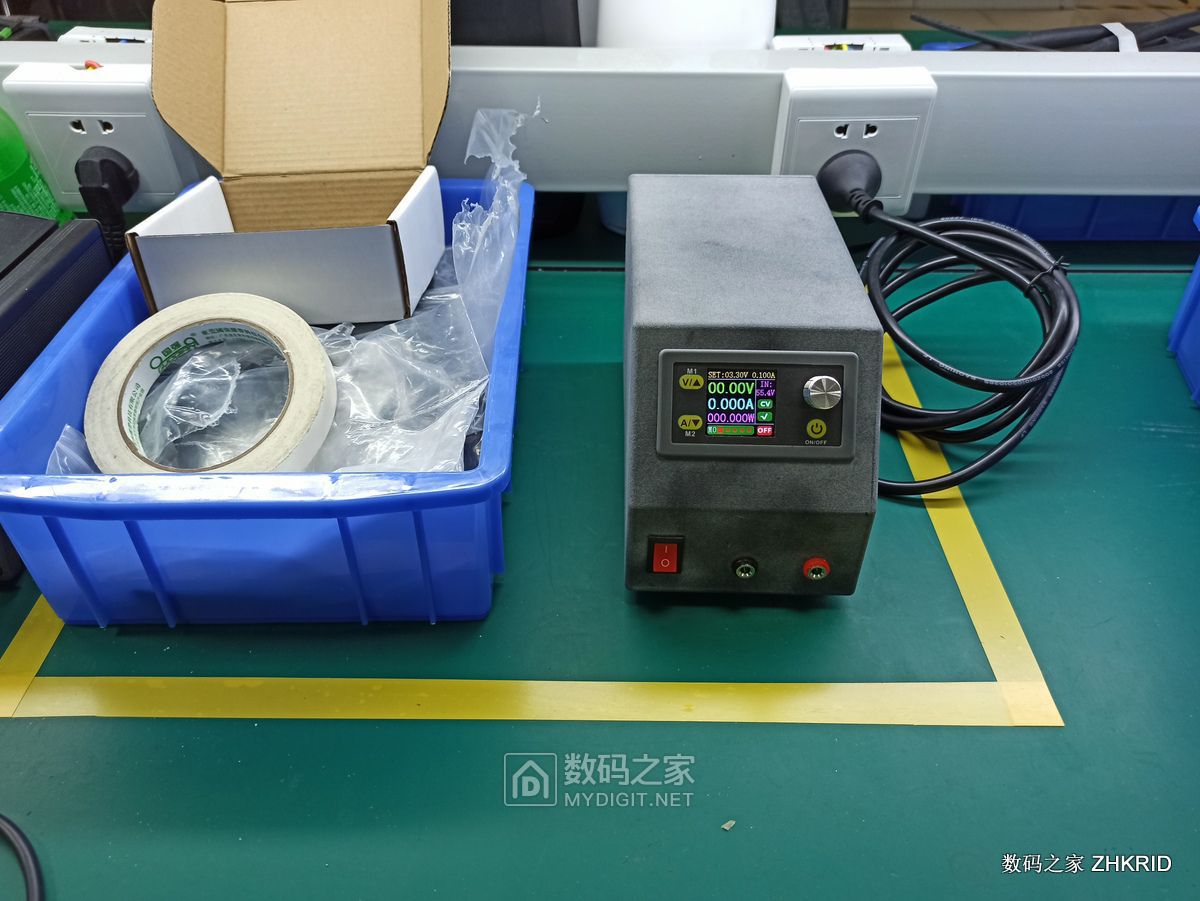

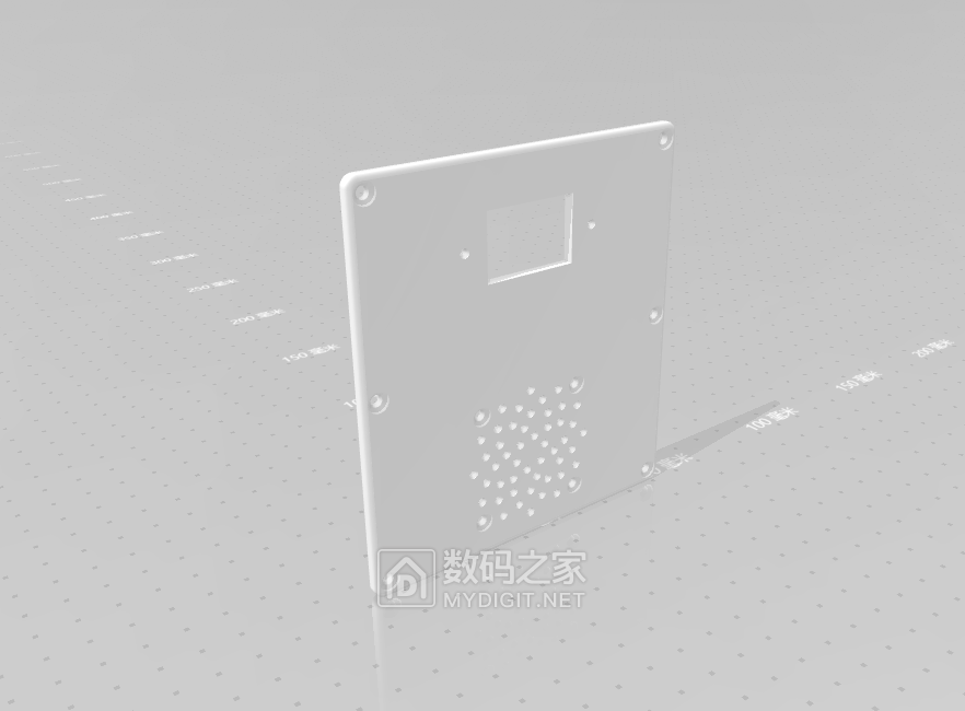

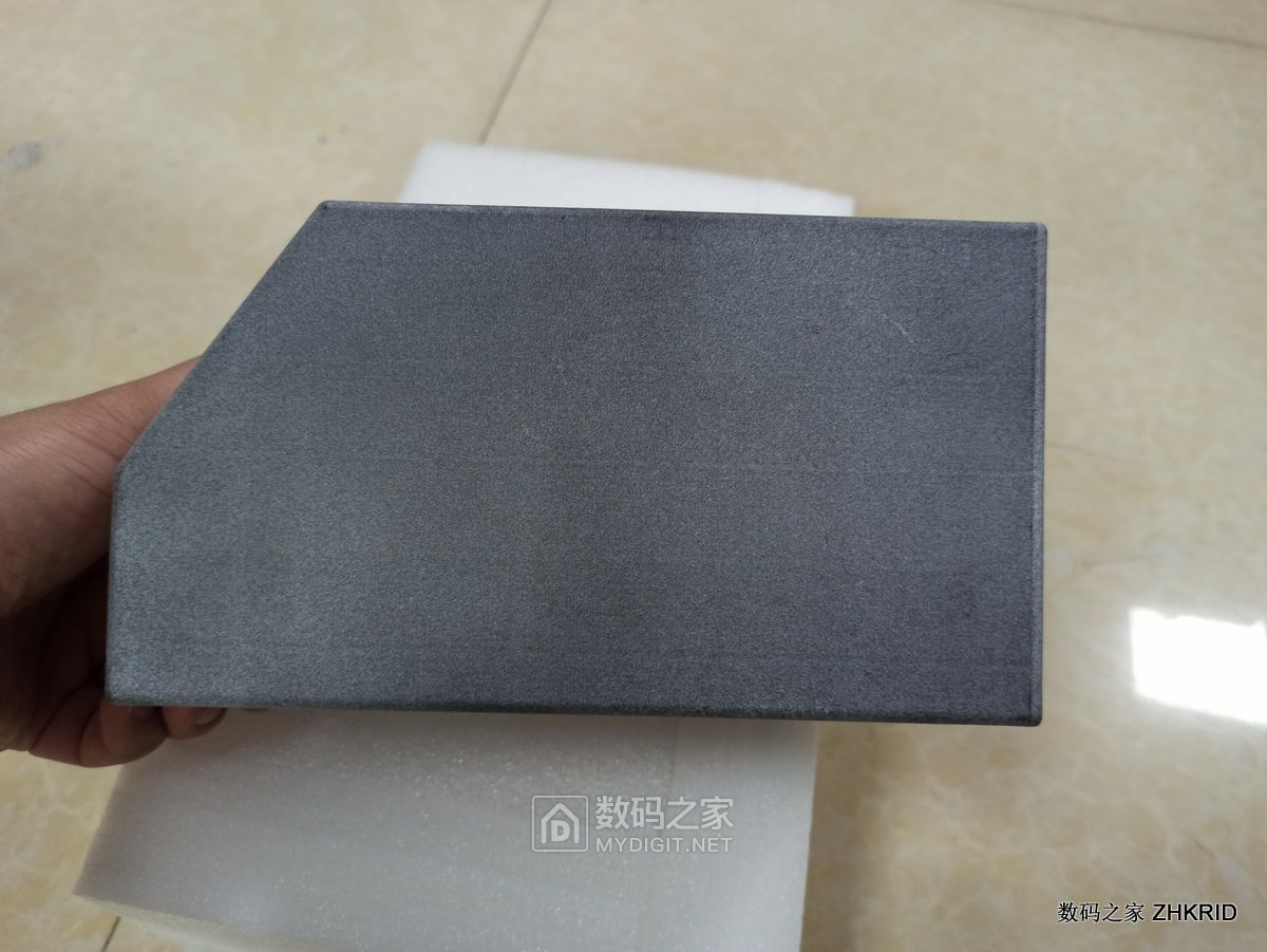

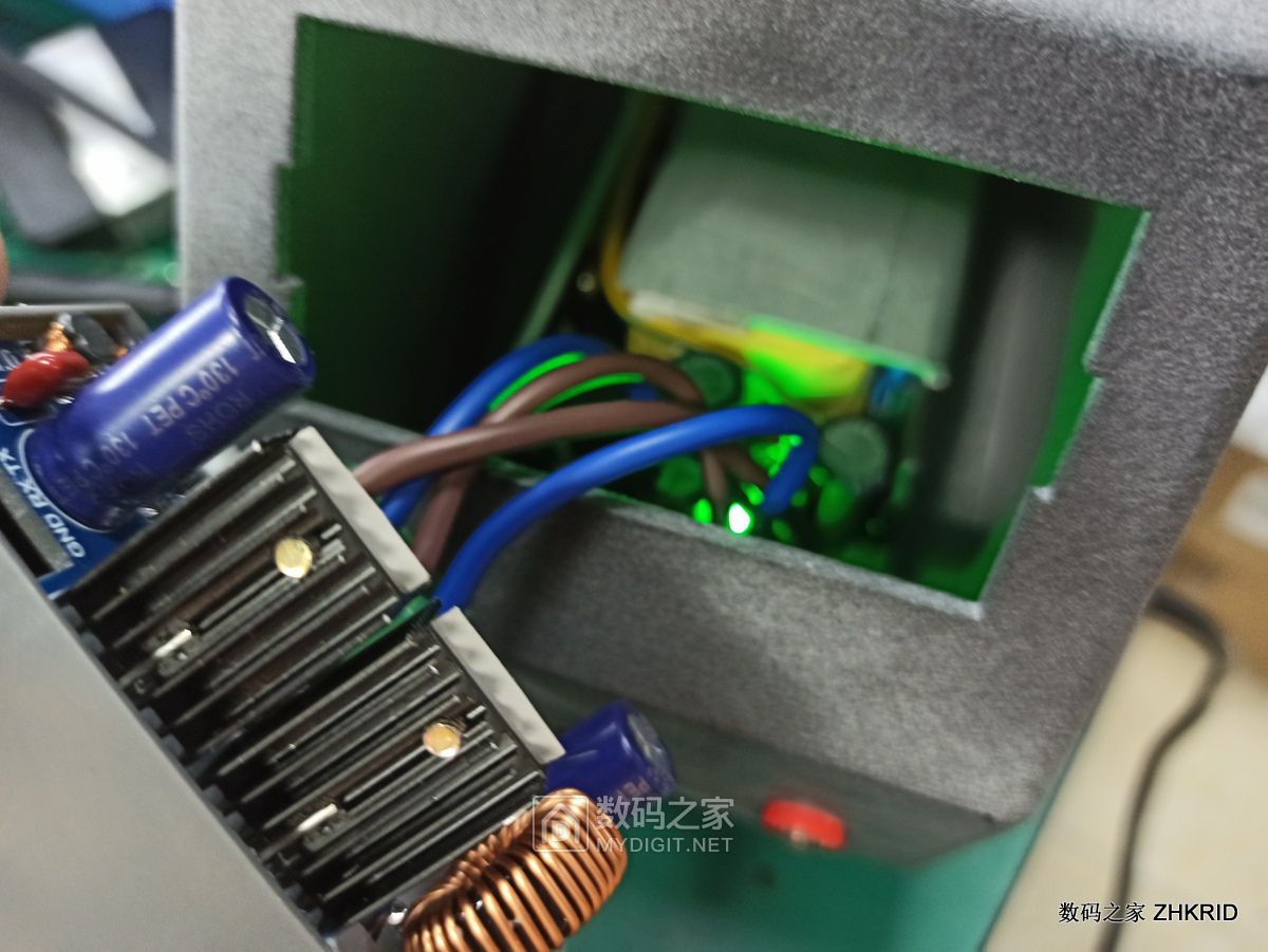

前段时间测评的数控电源,一真没找到合适的壳子,那就变被动为主动,直接量身定做一个。

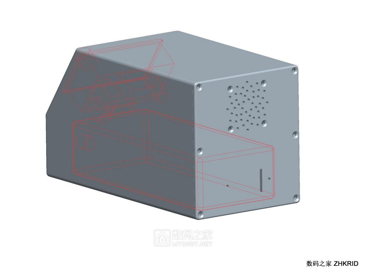

首先要把前级电源放进去,然后外形尽量小和美观,最后确定外观尺寸为195*100*110mm

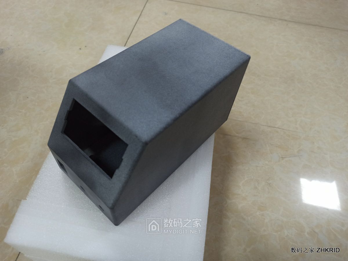

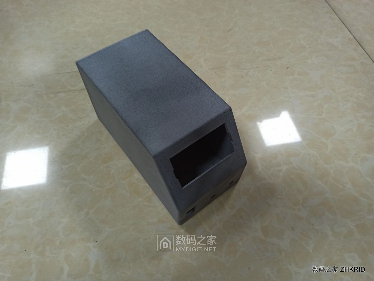

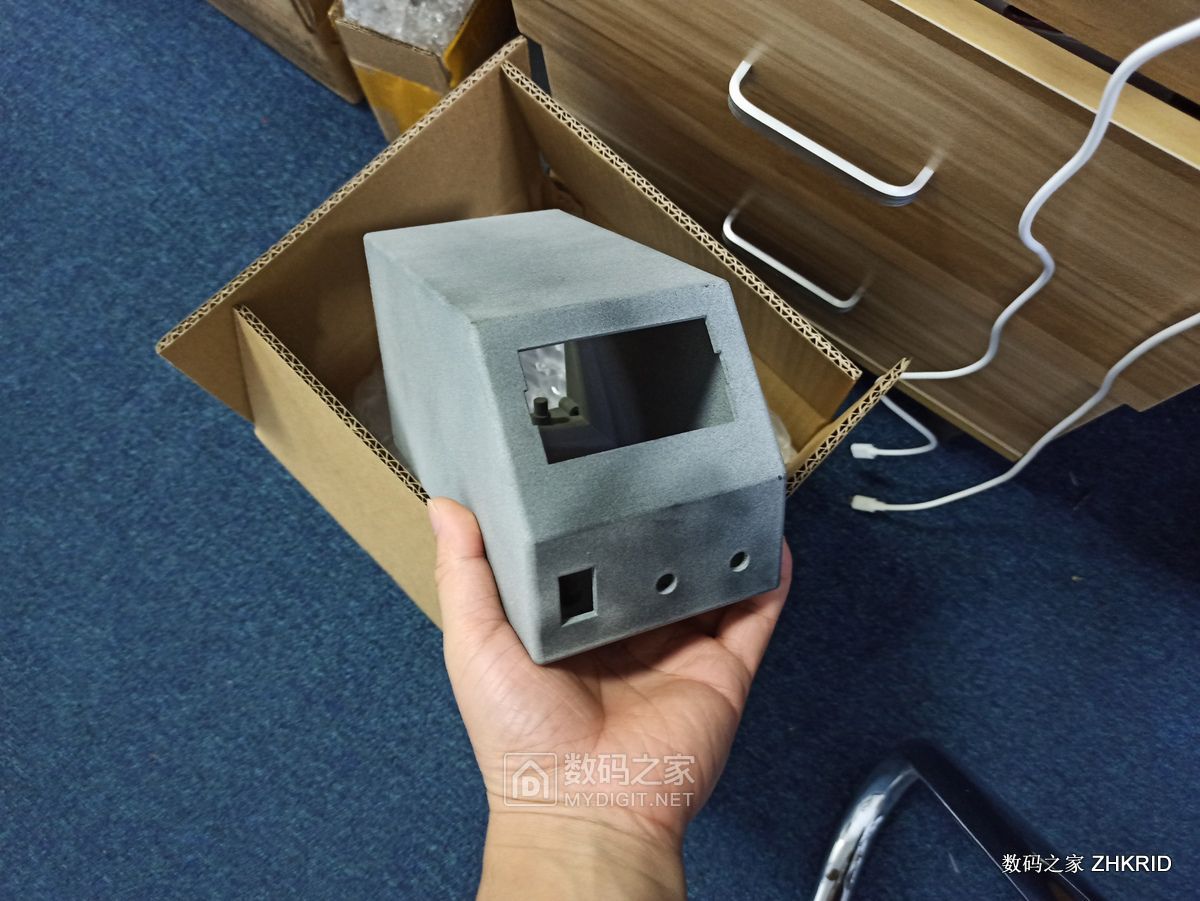

等了几天,3D打印的壳子到了,选的是尼龙材质,为的是结实,树脂不耐热,又脆就不考虑了

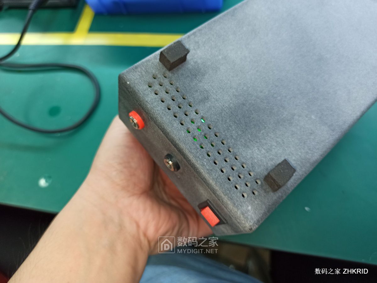

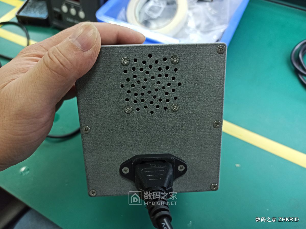

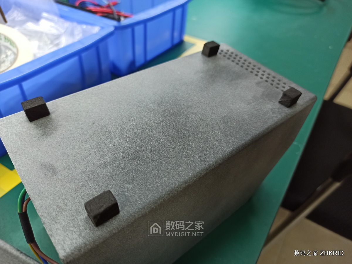

风扇出风口  进风口在前部底下
这个打印的尼龙其实是黑色,表面有一层灰色的东西

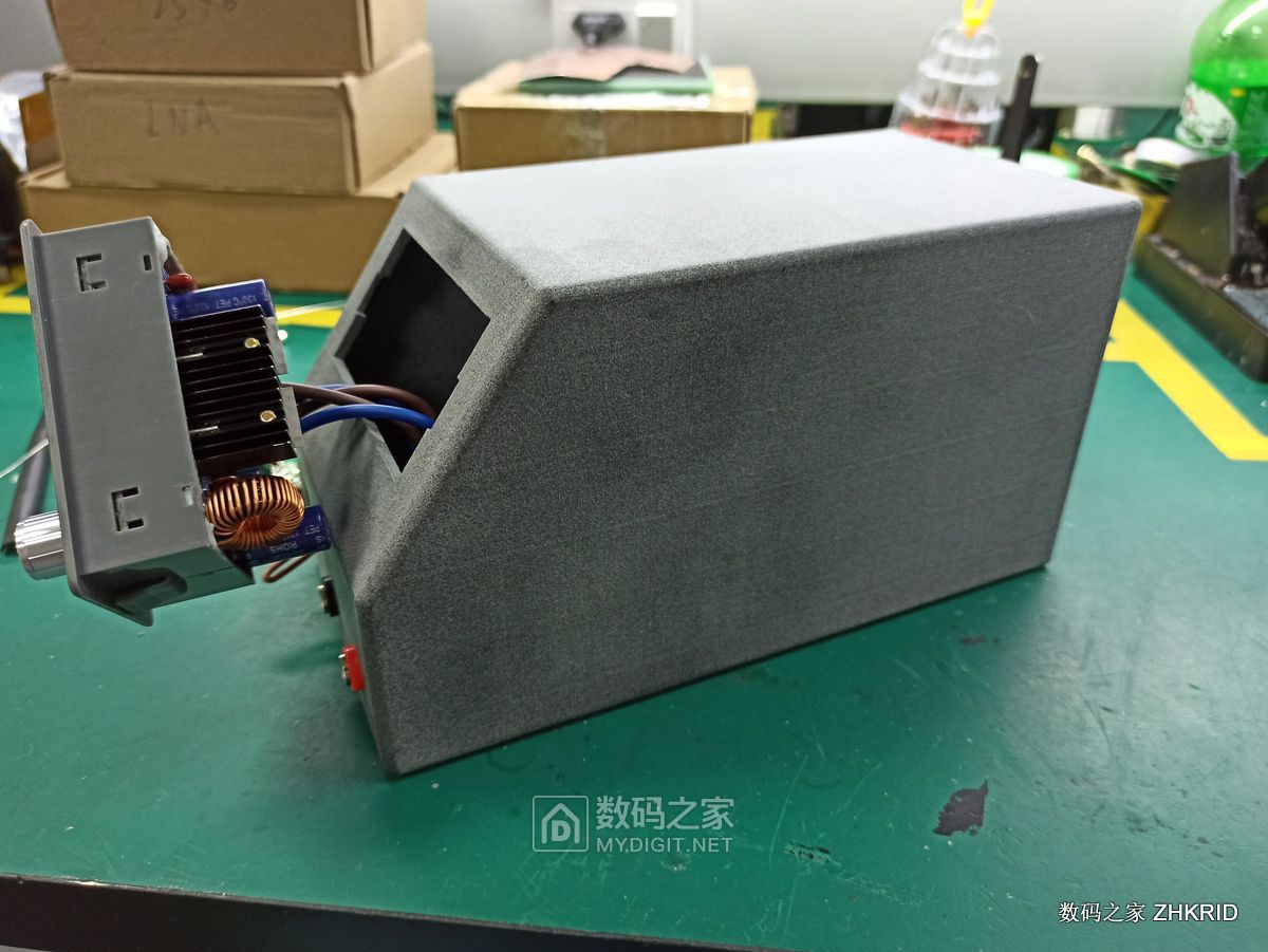

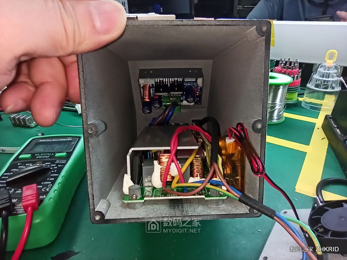

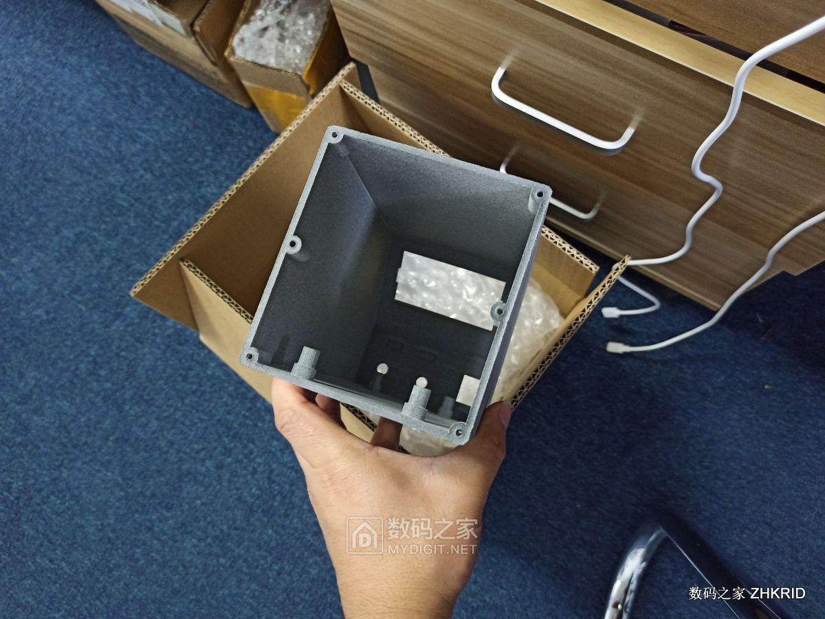

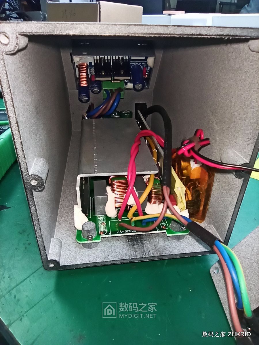

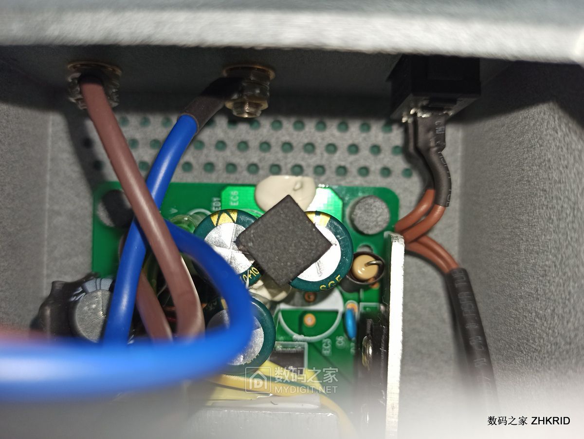

电源板拆出来刚好放入
从前面看
接好线

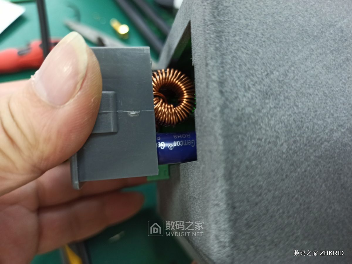

准备装起来

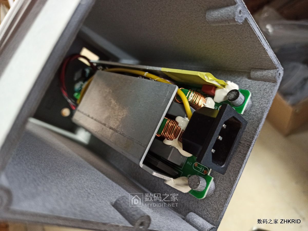

发现塞不进去
是 插座卡住

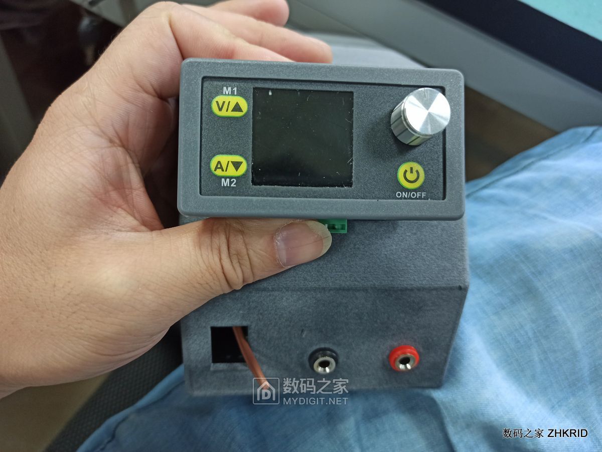

前面空间够,这个位置预留了usb接口

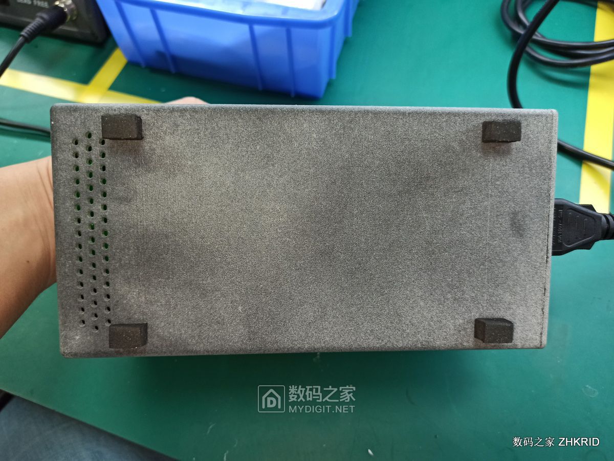

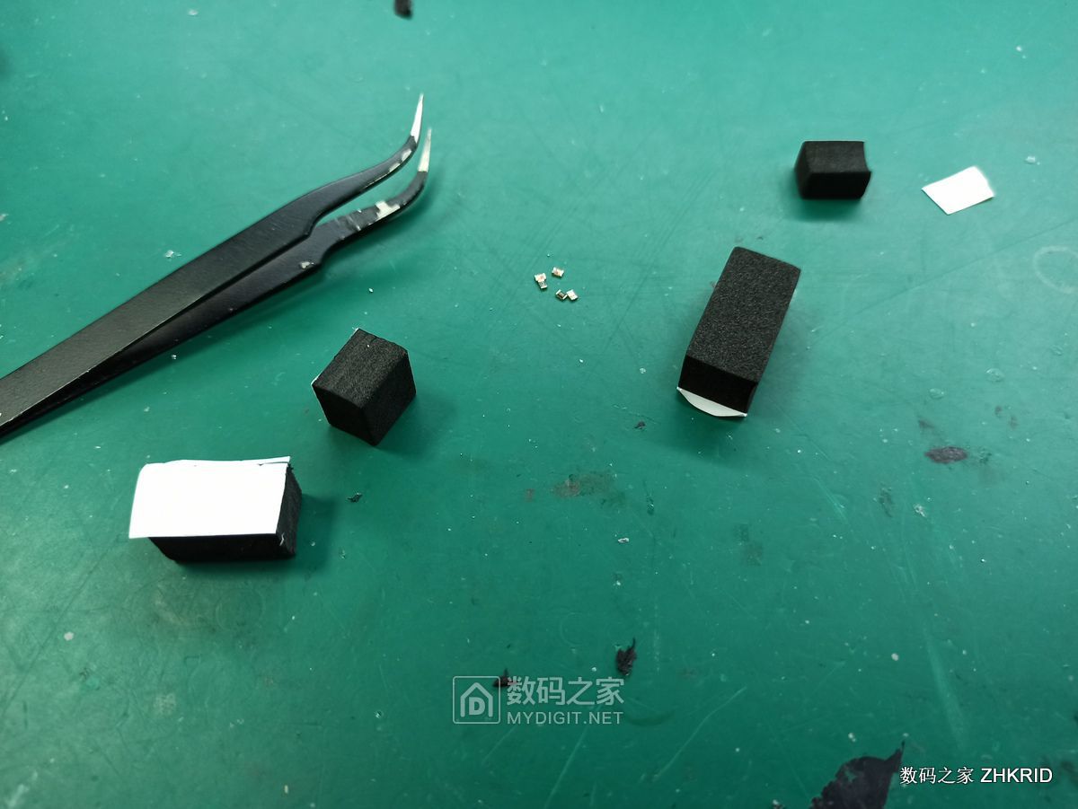

切几块海绵当脚垫
按预留的位置贴好,

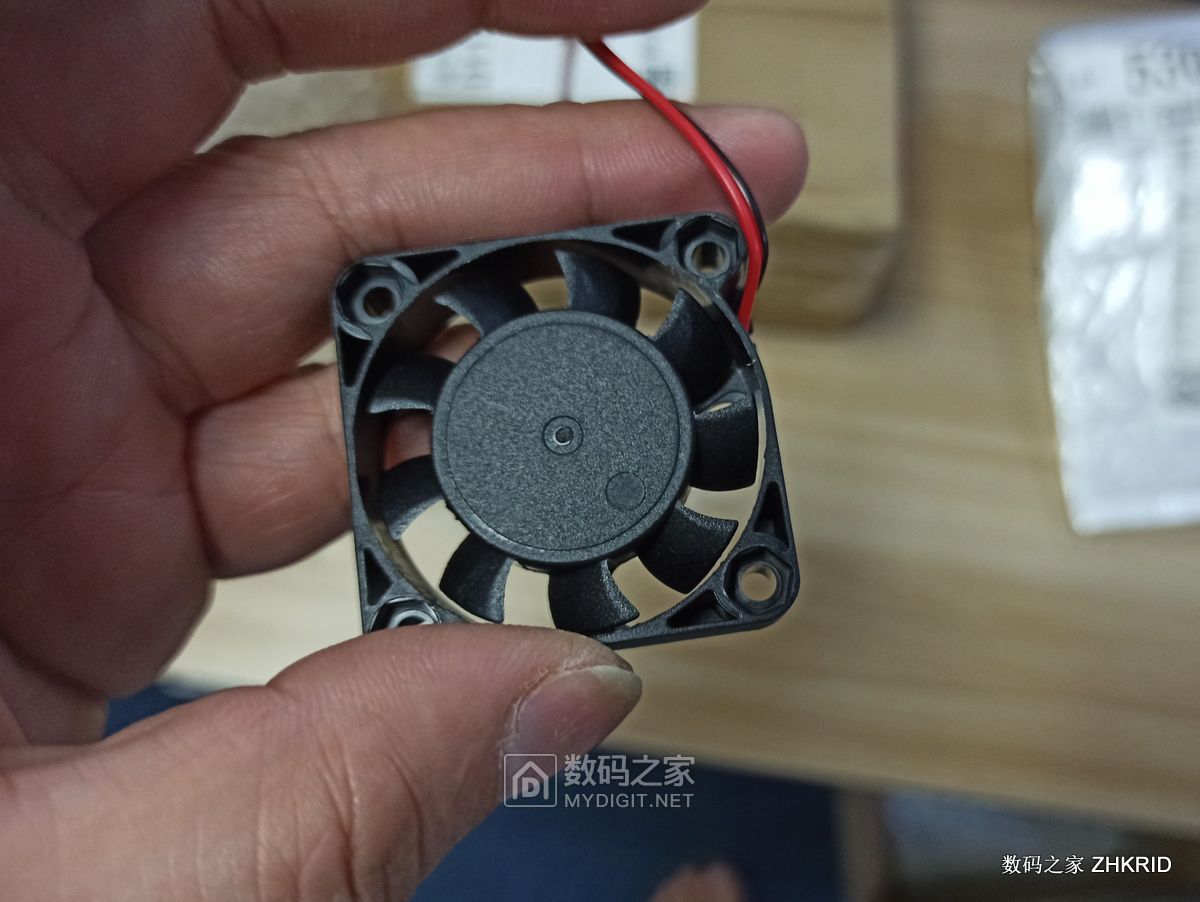

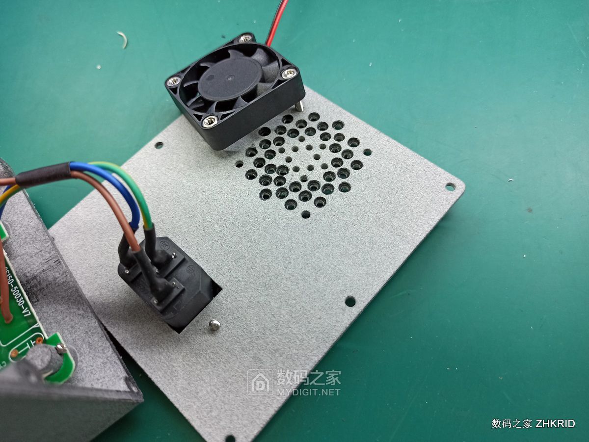

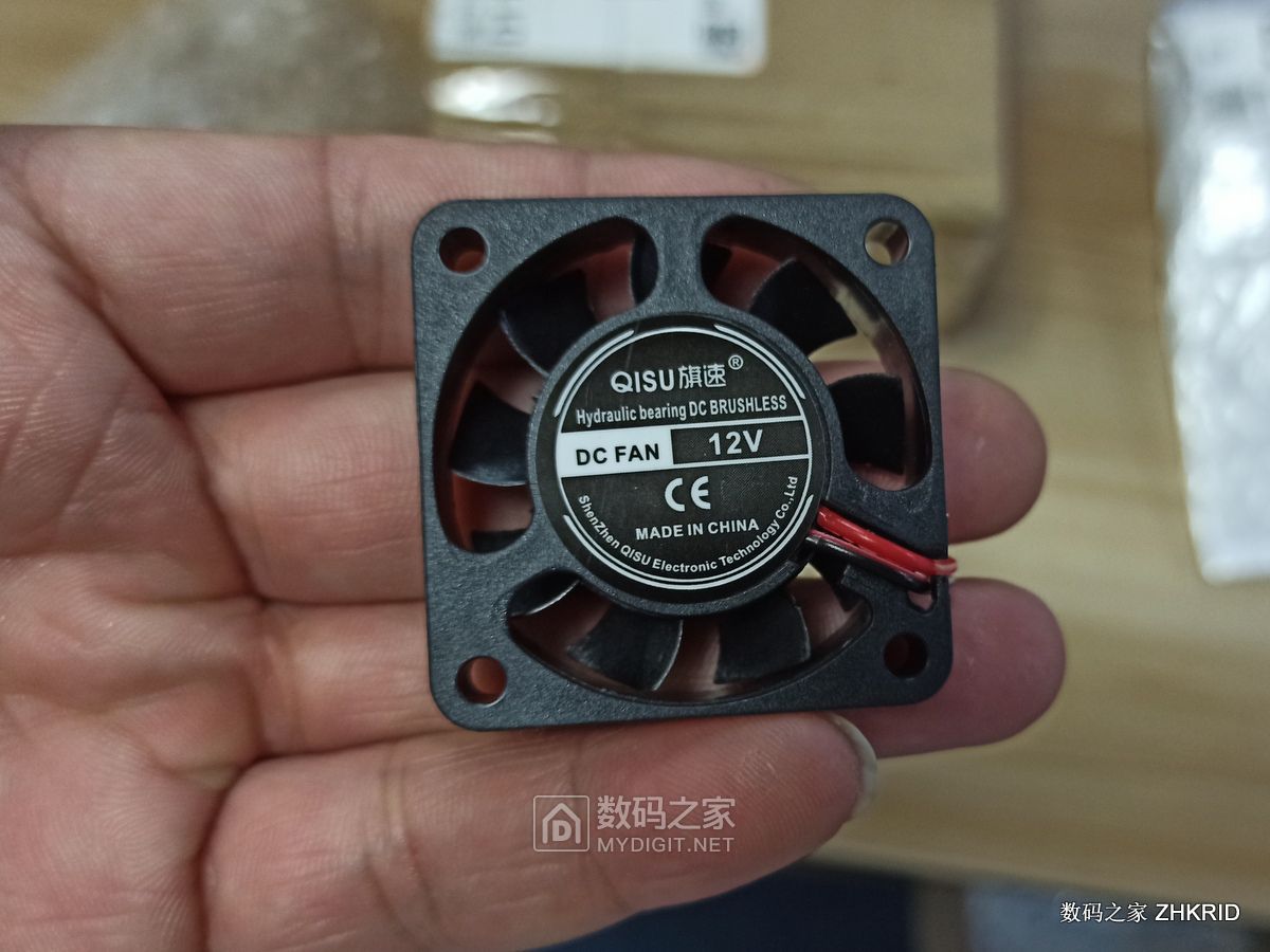

这是4cm风扇  买的12V  准备降压用,前帖已经搞定电源
散热孔内侧稍微扩了下孔,3D打印的有点变形
里面很空,还可以再放一个前级电源  ,右边高温胶带包的是风扇电源

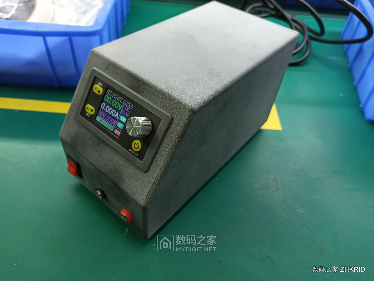

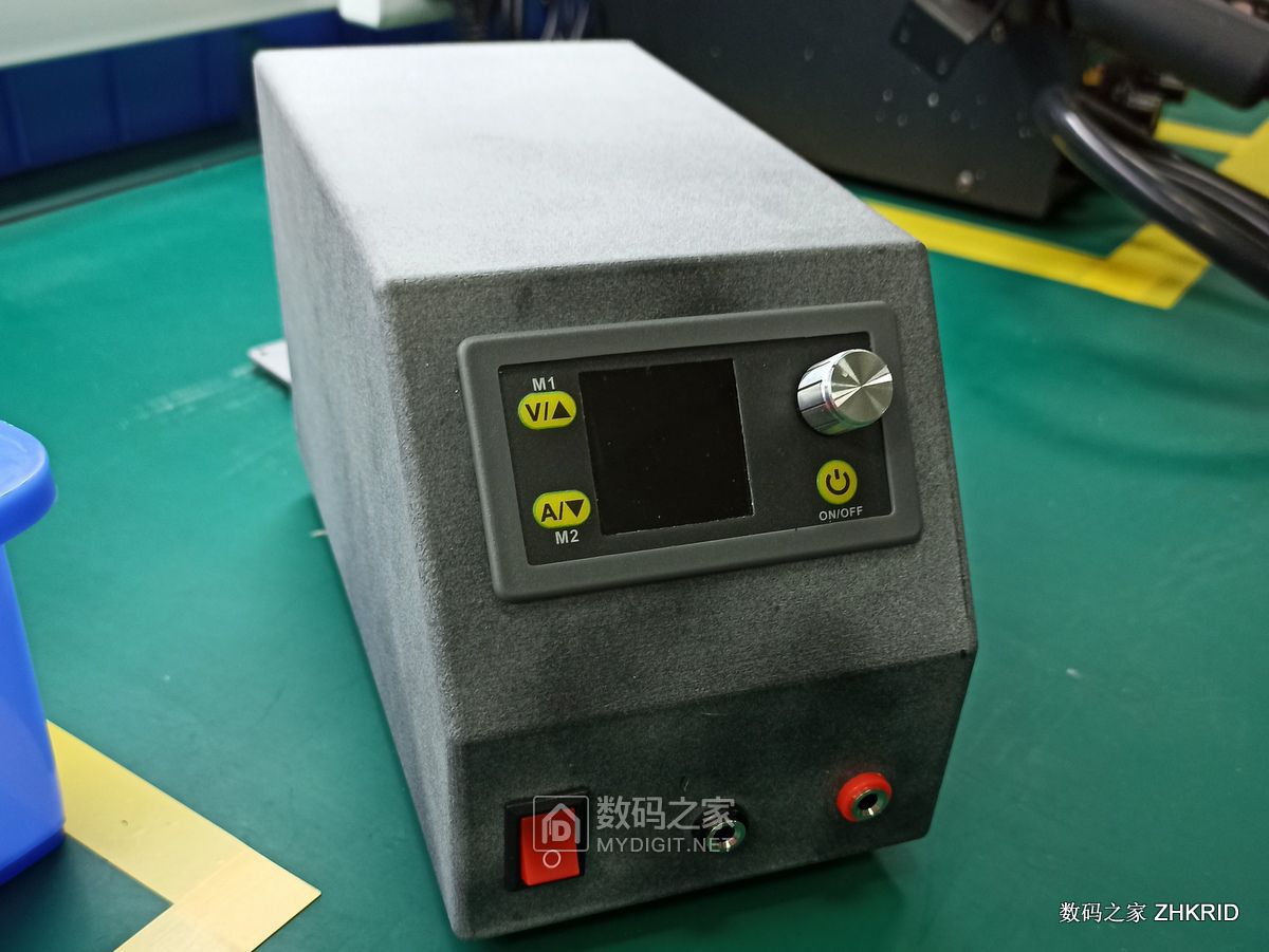

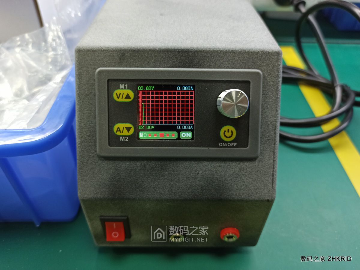

装好的样子

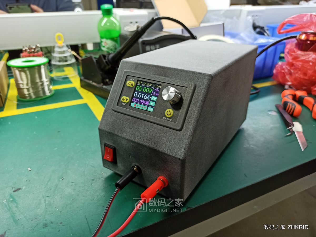

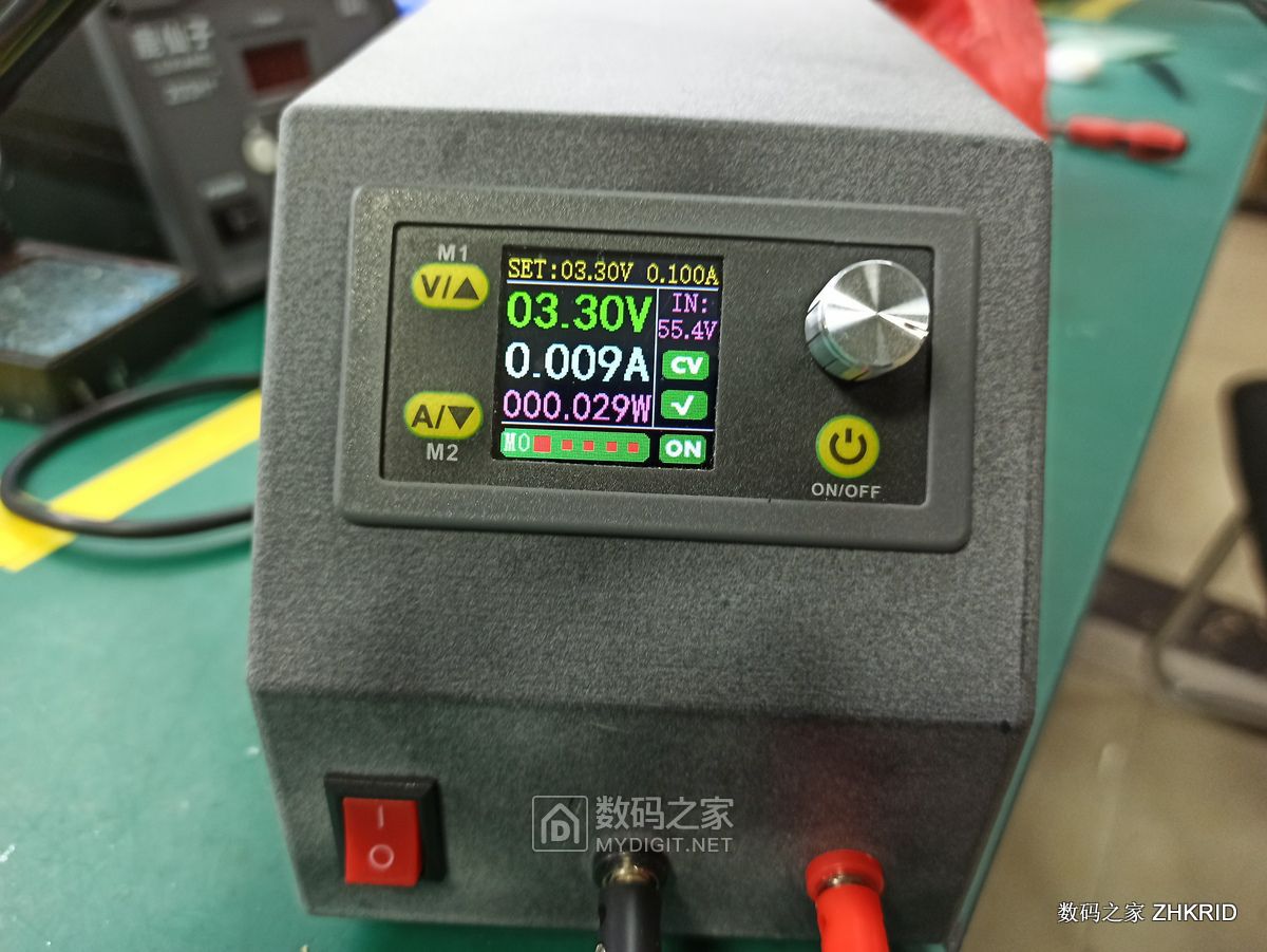

通电

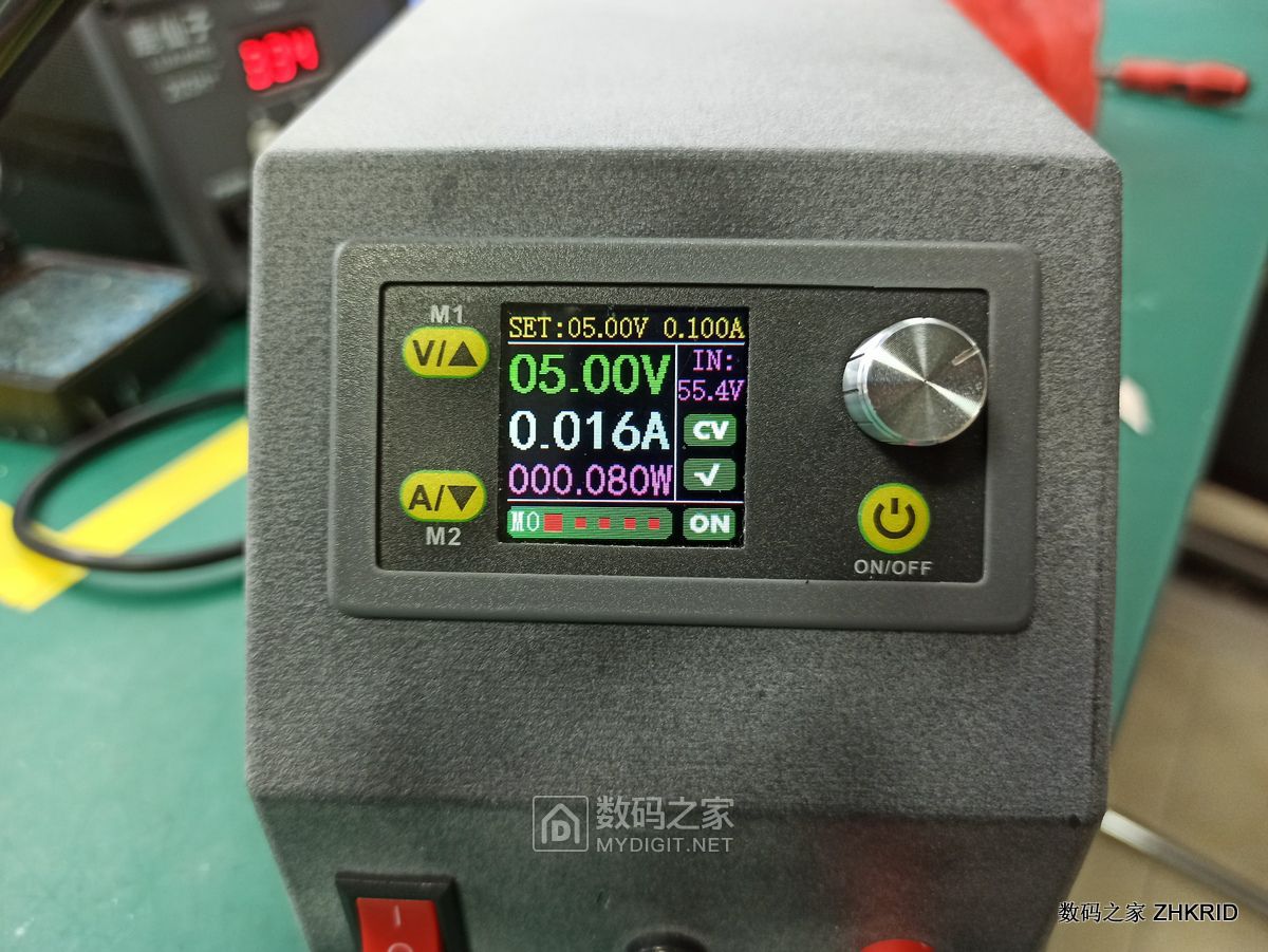

给GPS LNA供电,5V 16mA

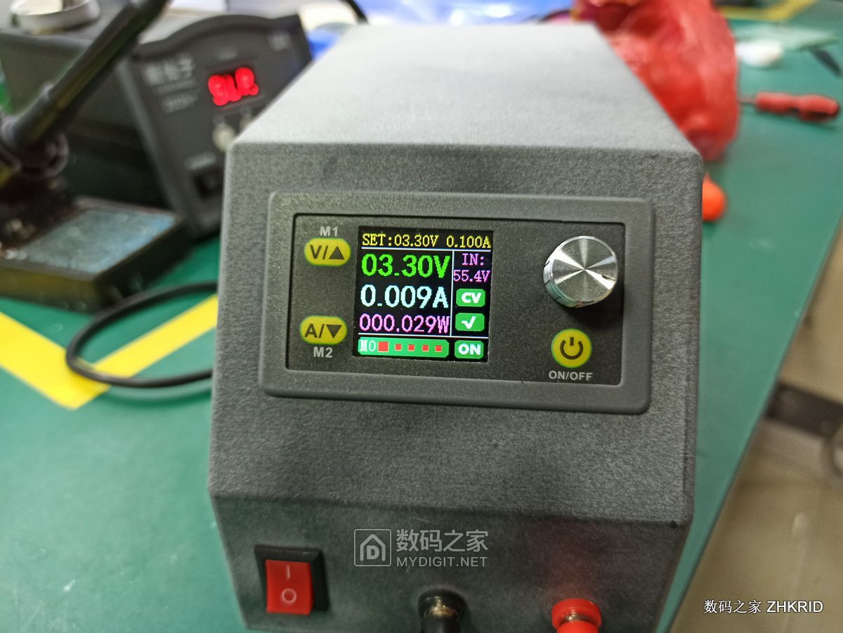

3.3V 9mA
放在工作台上
出风口
进风口
压缩包里有直接打印的STL文件,和proe的源文件(有能力的坛友可以自行修改)

发表于 2020-11-30 00:13:13 | 显示全部楼层
很不错啊,在哪打印的,多少钱?

 楼主| 发表于 2020-11-30 09:11:10 | 显示全部楼层
plqhf 发表于 2020-11-30 08:38
这个壳体3d怎么一次整体打出来的,不解,
分开两个零件,一次性可以打印出来 ,但电源就装不进去了

 楼主| 发表于 2020-12-1 18:17:39 | 显示全部楼层
ksj197706 发表于 2020-11-30 20:03
不错啊,自己打印的还是去哪里定制的外壳?
立创  就是做pcb那个
 楼主| 发表于 2020-12-1 18:18:28 | 显示全部楼层
hblg-wpf 发表于 2020-11-30 22:09
我自己的打印机好像打不出这个效果。
stl文件生成的时候要设置成最细的分割,
 楼主| 发表于 2020-12-1 18:19:12 | 显示全部楼层
轻烟 发表于 2020-12-1 08:41
表面怎么处理更好看呢?
喷漆啊,我手头有黑的,感觉还是灰色更合适就没喷
 楼主| 发表于 2020-12-1 18:20:18 | 显示全部楼层
aacyxjz 发表于 2020-12-1 10:47
真不错哈哈谢谢分享,3D打印贵不贵哦
立创免费撸的,这个壳子上淘宝打印价格不低于100,肉厚3mm,要点材料的
