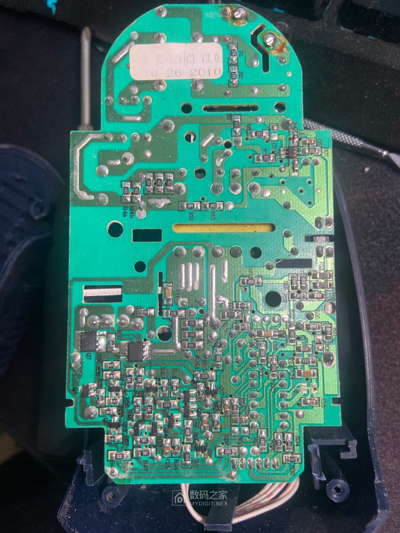

求助 110v充电器改220v充电器  求助 110v充电器改220v充电器
 楼主| 发表于 2021-6-9 18:29:24 | 显示全部楼层
这是冲12v 电动工具 动力锂电池的

发表于 2021-6-9 20:24:29 | 显示全部楼层
把那4个二极管组成的全桥,改成半桥就行了啊

发表于 2021-6-9 23:48:23 | 显示全部楼层
没有改过
楼上说的全桥改半波整流肯定不行
理论上
高压线碰到的电容耐压200V的必须要加倍到400V。二极管必须要400V以上,开关管耐压必须600V以上。
变压器应该初级匝数加倍,但是有见过不变也行的。

发表于 2021-6-10 17:36:33 | 显示全部楼层
这种单高压电容的110V没有简单改法,开关变压器初级是200V的,需要增加初级绕组匝数一倍,估计空间不够。

发表于 2021-6-11 03:29:39 | 显示全部楼层

发表于 2021-6-12 05:04:07 | 显示全部楼层
yule4040 发表于 2021-6-11 13:20
就是想改内部啊  咋改啊?
这个是12V输出给电池充电的充电器吧!改造如下断开68UF/200V电容线路,再串接一颗68UF/200V电容。通电前先拔掉J2连接线,插上220V通电测量J2位置是否有正常的12V输出。  4颗整流管型号没看清楚,你查下反向耐压多少?大于400V就不用更换。

发表于 2021-6-12 08:42:33 | 显示全部楼层
geek云中漫步 发表于 2021-6-12 05:04
这个是12V输出给电池充电的充电器吧!改造如下断开68UF/200V电容线路,再串接一颗68UF/200V电容。通电前先 ...
只改个滤波就让楼主通电,是想让楼主看放花吗:sweat:,你也是个人才:shocked:110改220要这么简单早年那些日本电器游戏机就不用拖个变压器了~

发表于 2021-6-12 21:27:28 | 显示全部楼层
你说的是输入的电压吗?如果是可以把输入端的整流部分改成倍压的,很多电源都是这样设计的,你可以找下!

发表于 2021-6-13 00:14:20 | 显示全部楼层
听第4楼邓大师的,还有要么11楼的外部变压方案。什么改成半波,增加个电容的都不正确。
16  17  18楼更离谱,改成倍压整流,方向都错了。楼主要是把原设计的110V 改成在220V上用,你让他改成倍压整流,要他倍压整流滤波后的电压到600V给MOS管?
回复
发表于 2021-6-13 00:25:41 | 显示全部楼层
大部分小功率反激开关电源是85~265V宽电压设计,出口到不同国家的产品,仅仅是输入端压敏电阻和滤波电容耐压不同,日本和台湾产品特别常见。一般来说查看MOS管参数,如果耐压大于600V的,一般来说更换400V滤波电容后可以直接用于220V。
