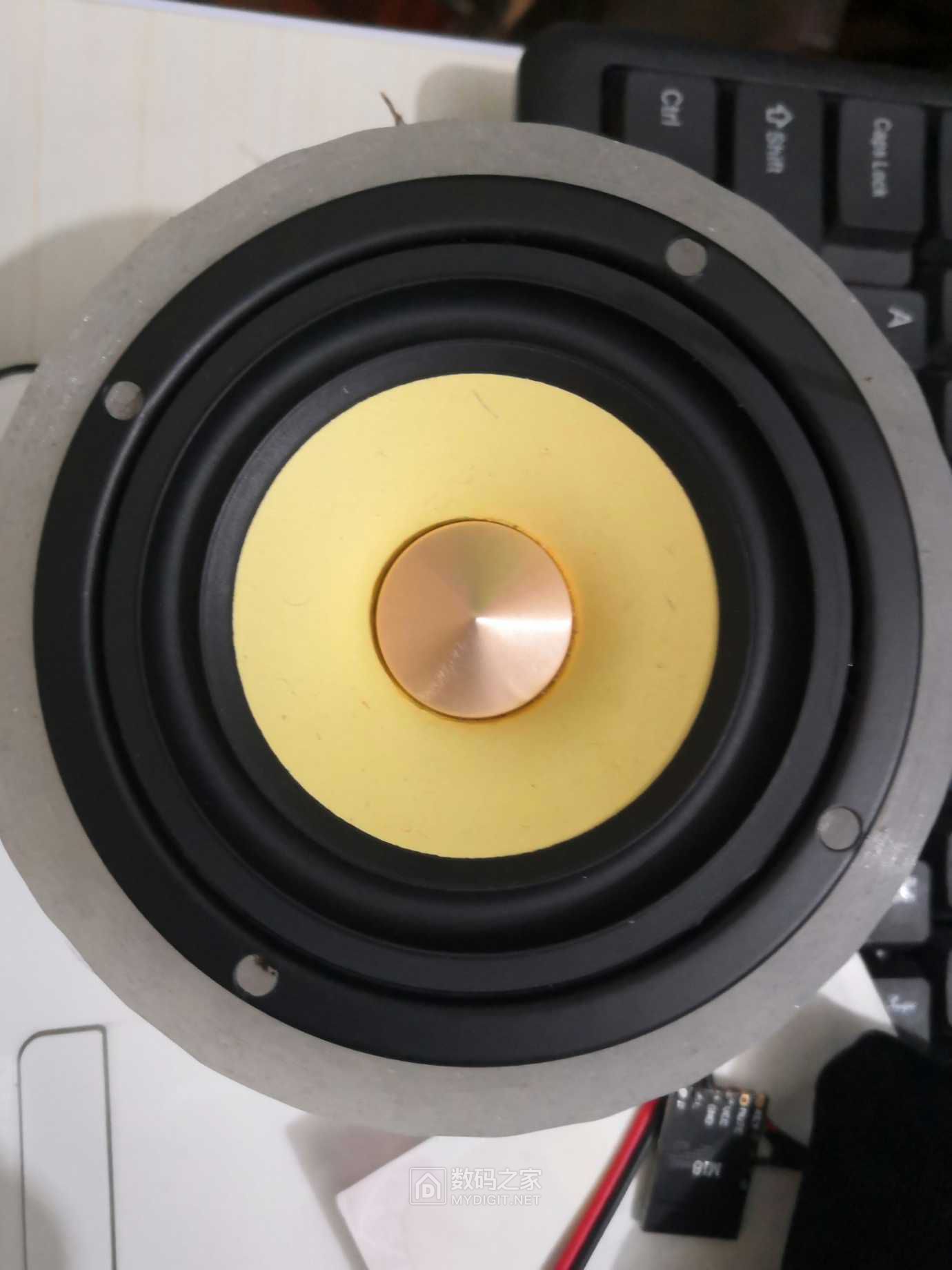

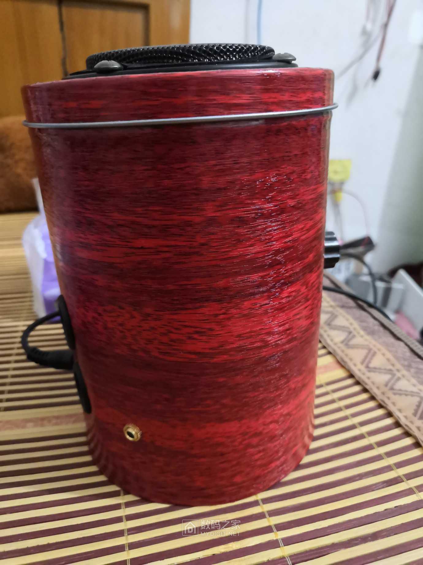

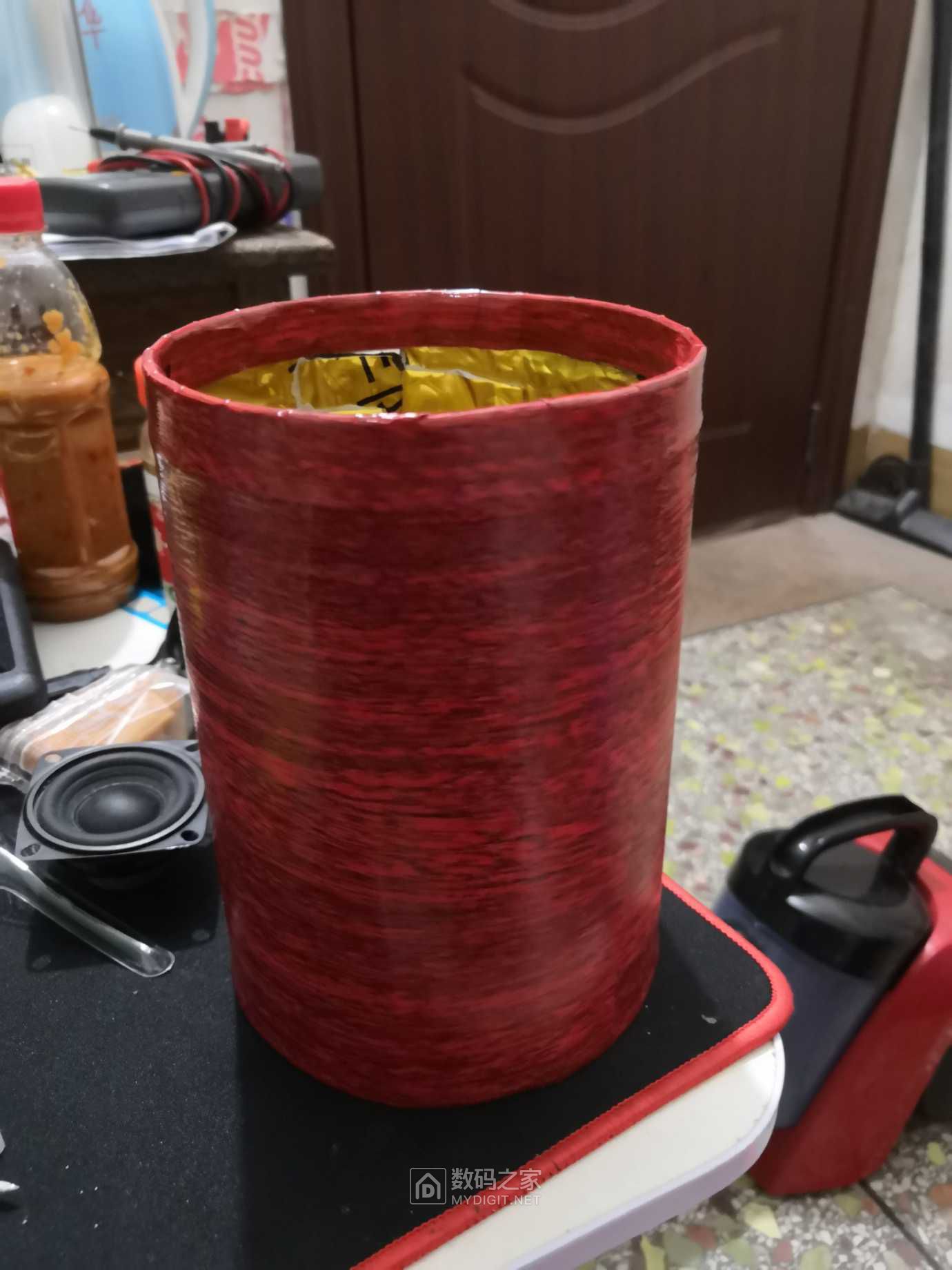

本人由于上夜班,办公室实在无聊,晚上只能听歌解闷了,王者又打不了,太卡了,某宝和某多买的音响音质都不满意,小点的几乎都是2寸喇叭的,三寸的都很大,不方便,只能自己做一个了。直到有一天。在公司找到一个罐子,于是开始做音响的路了,先上成品。

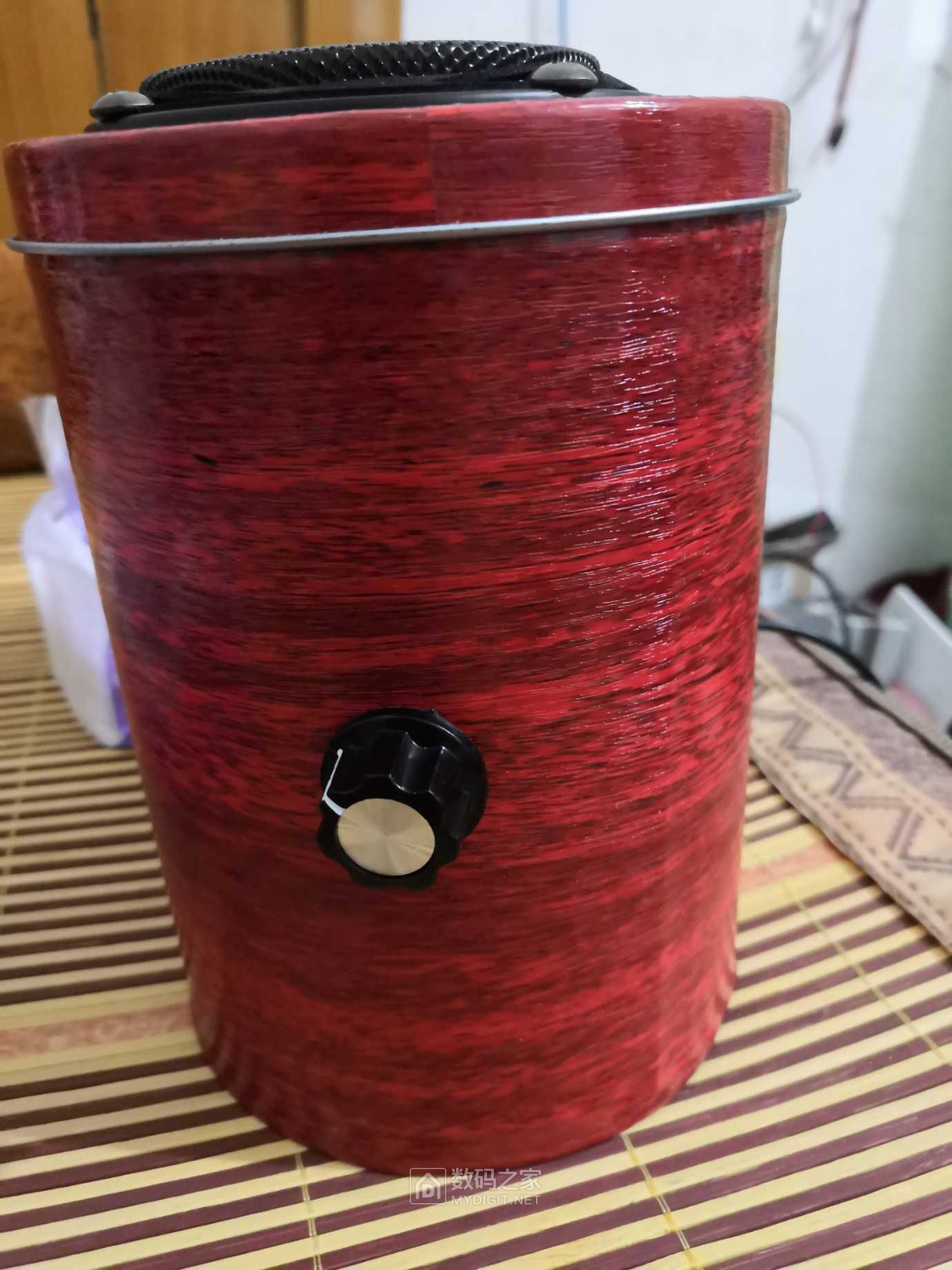

这是成品图,外观贴了木纹皮,3寸喇叭,一个电源接口,一个3.5接口就这么简单。

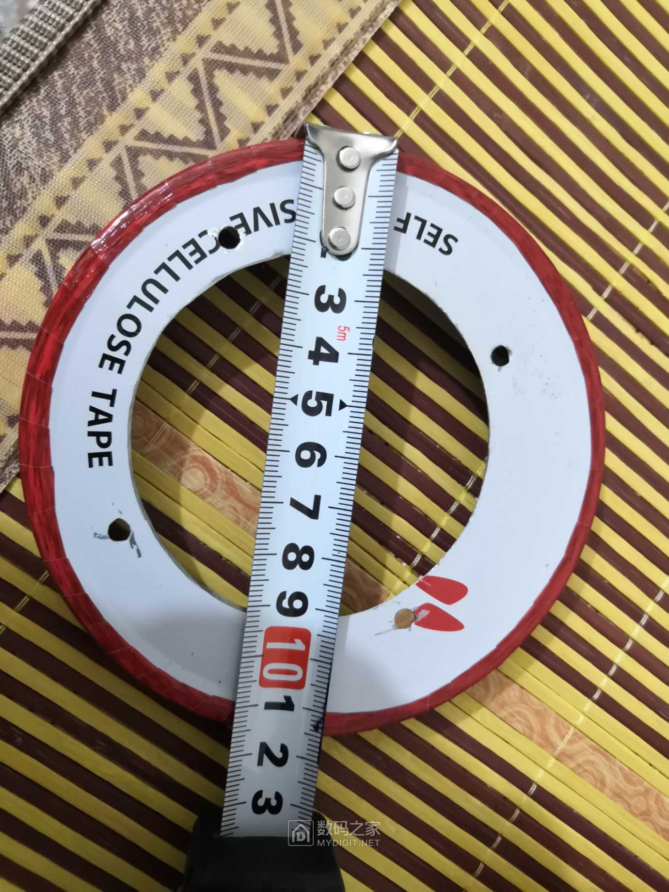

下面开始发教程,先从箱体开始,这是公司找到的箱子,直径12cm左右,高度16cm,容积没算。

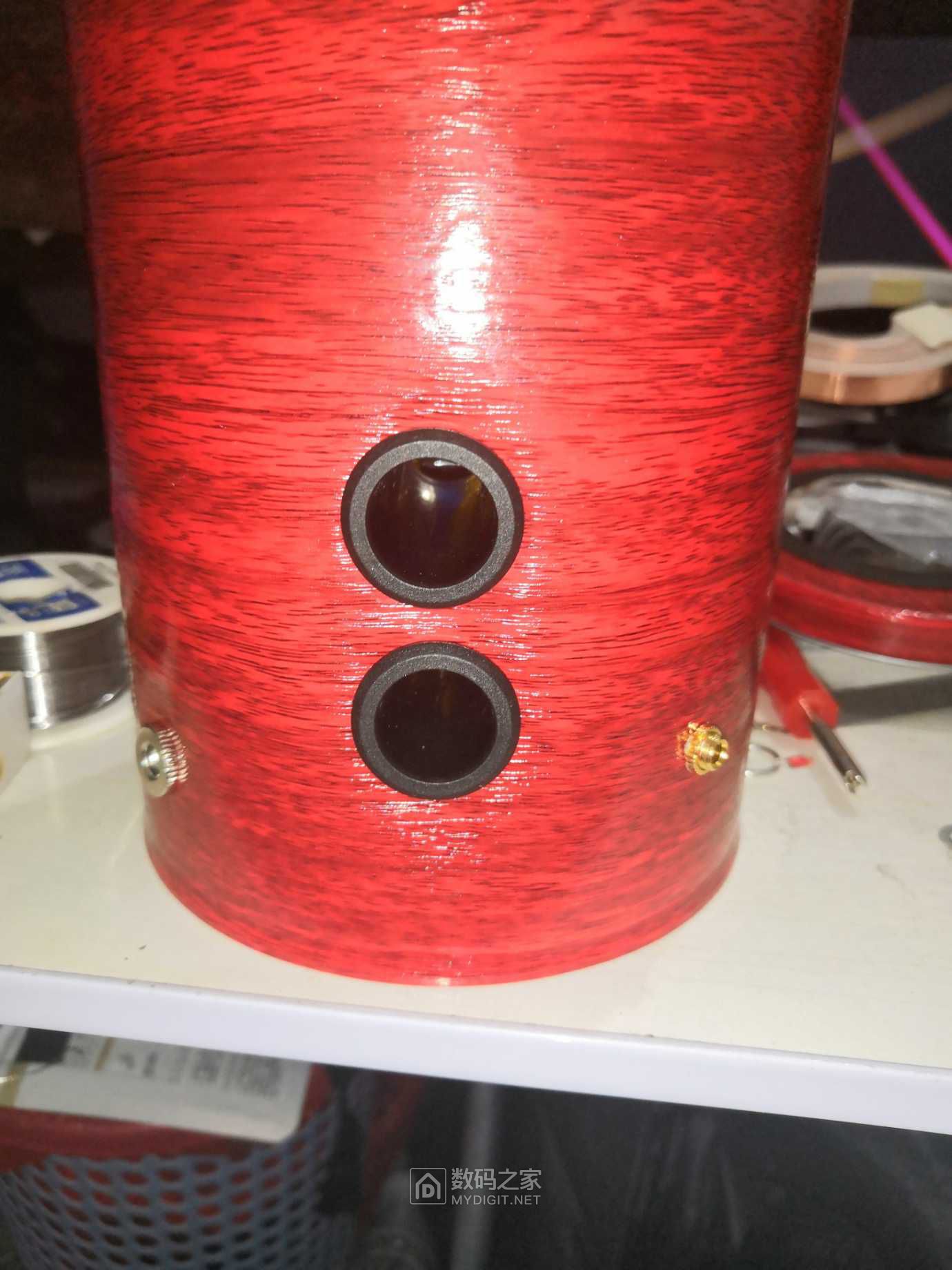

顶部开口72mm,放3寸喇叭用的,箱体开5个口,后面两个大的洞放倒相管用的,(不能只开一个,我做过一个的,低音下潜不够),倒相口两个分别是5.5*2.5电源接口和3.5mm音频接口。正面是功放板电位器伸出来的孔。

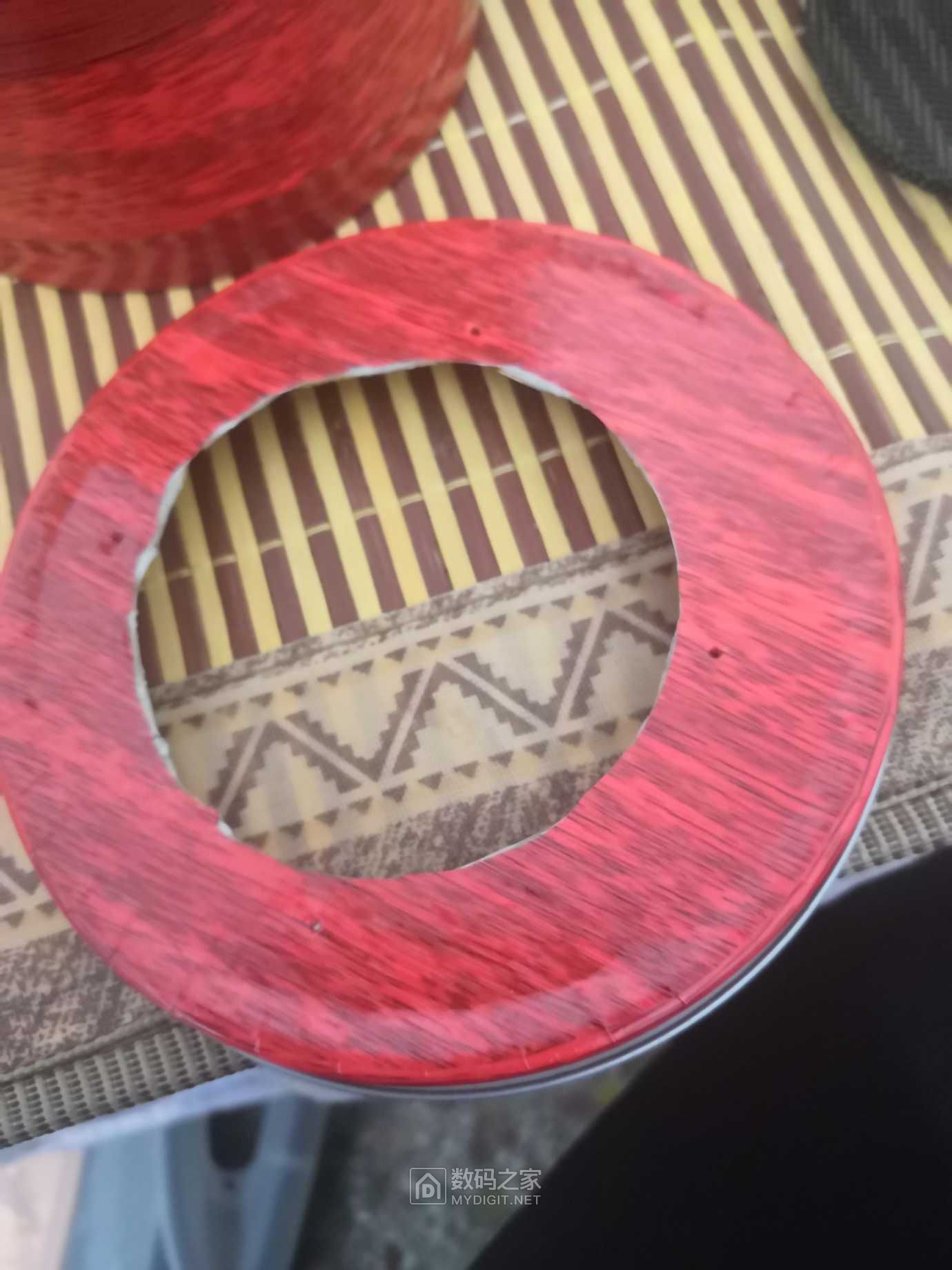

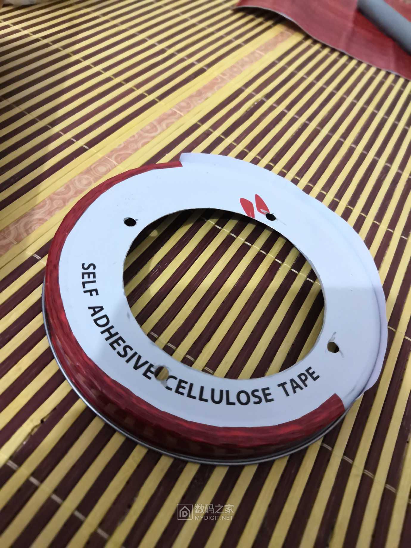

先开孔,开孔以后由于箱体是铁皮材质,且厚度薄所以需要贴止震板,这是某多买的。
,贴好后把洞口的止震板去掉。方便我们装接口。

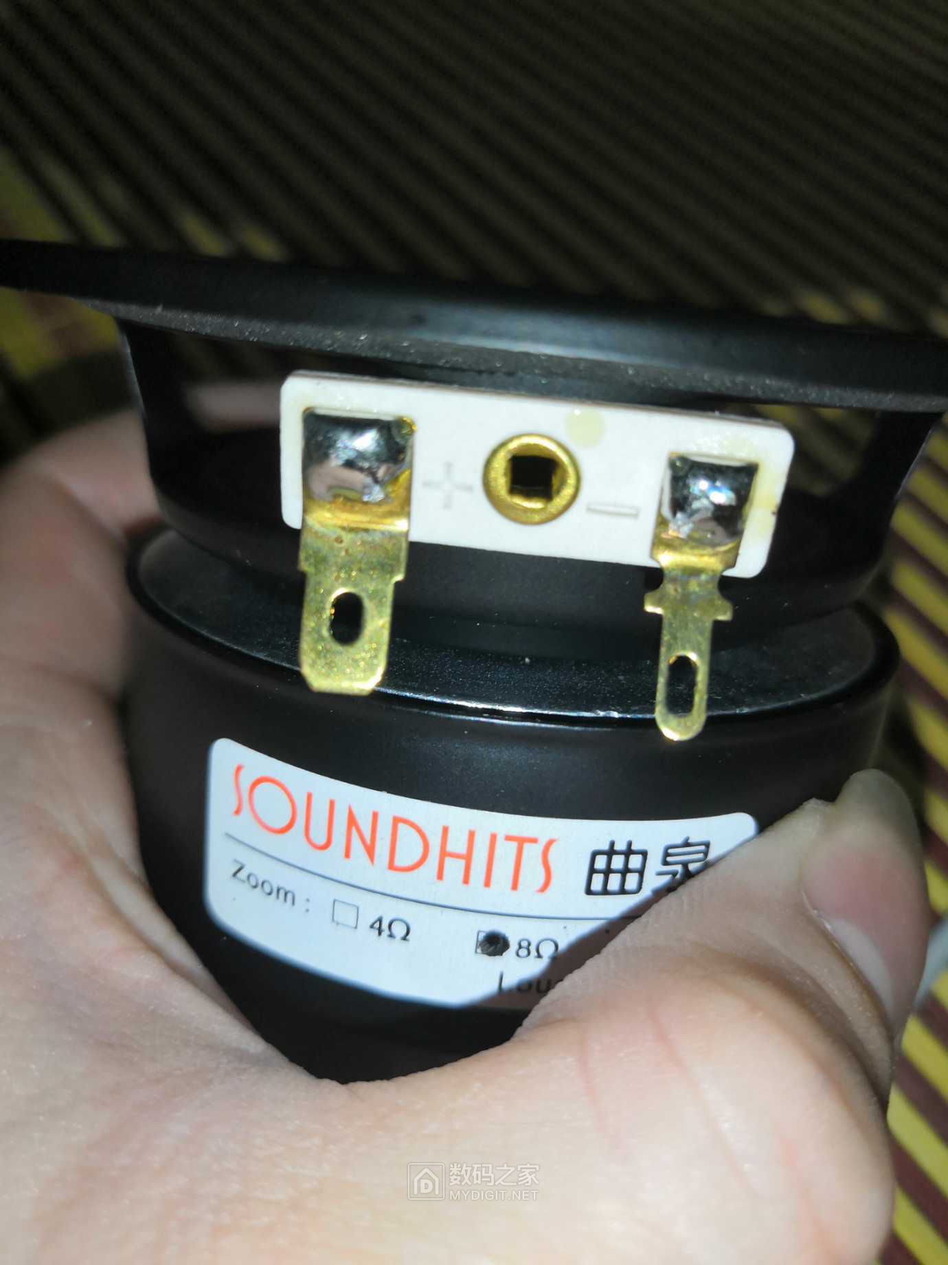

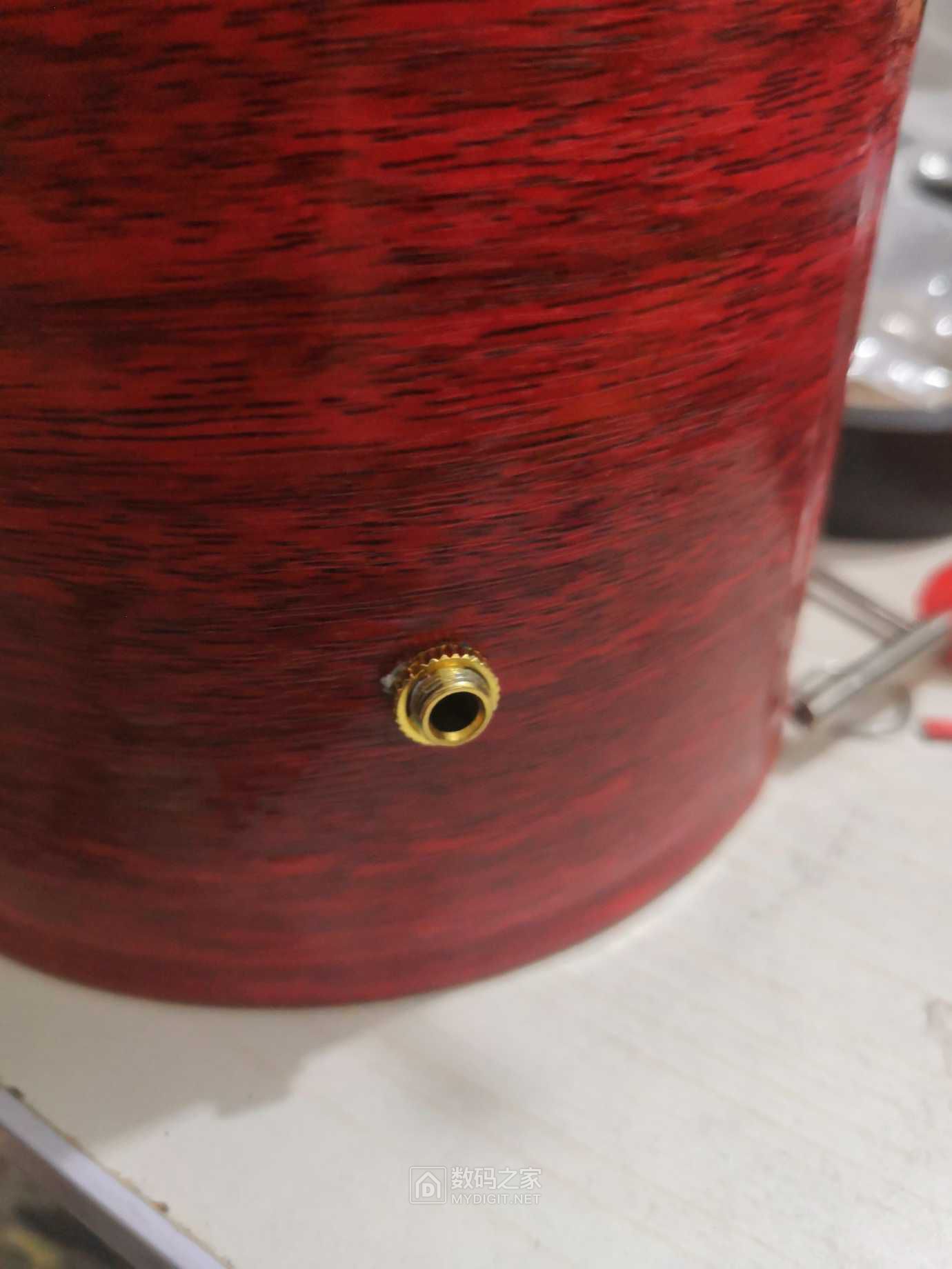

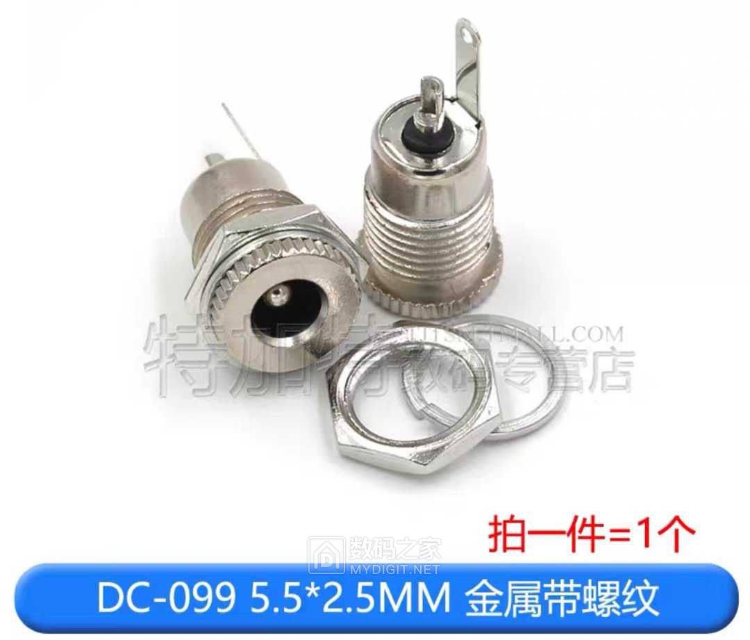

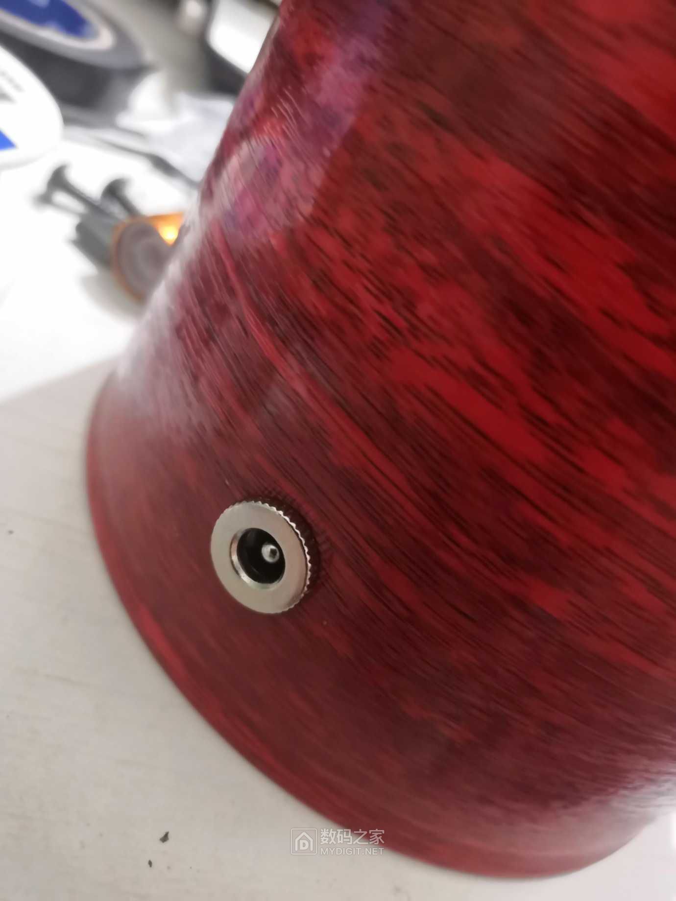

Screenshot_20210616_235309.jpg Screenshot_20210616_235323.jpg 这是电源和3.5接口,我们要先把箱子贴皮,然后再安装,不然外观不好看。 IMG_20210608_090017.jpg IMG_20210613_104348.jpg IMG_20210608_085442.jpg IMG_20210606_233221.jpg

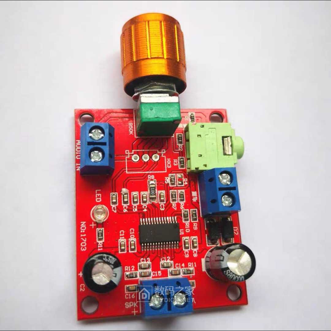

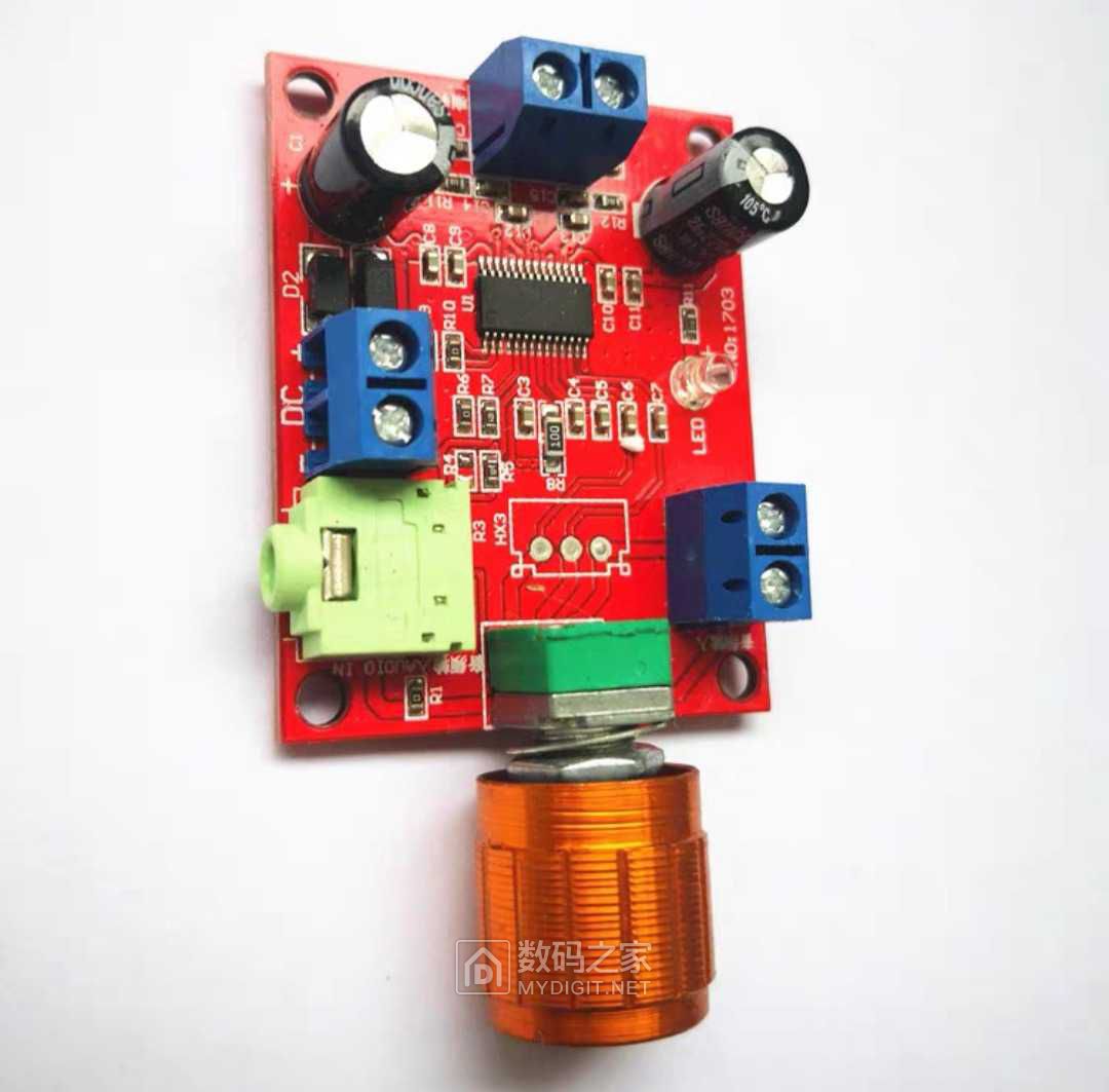

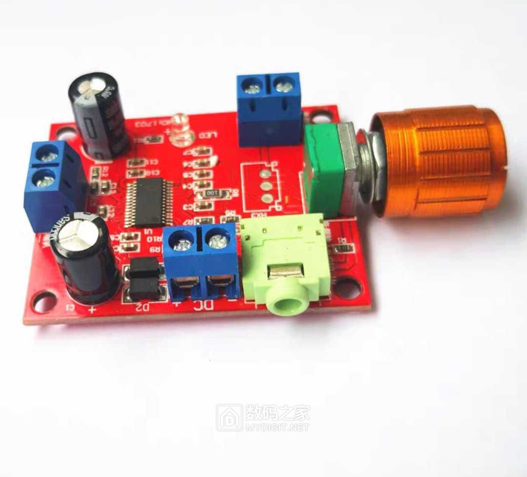

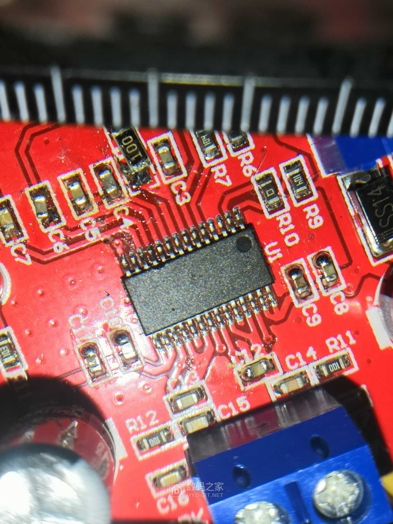

贴皮后我们安装电源口功放板,功放板都是端子设计,可以免焊接。
Screenshot_20210616_235253.jpg IMG_20210614_135724.jpg Screenshot_20210616_235234.jpg Screenshot_20210616_235203.jpg Screenshot_20210616_235219.jpg

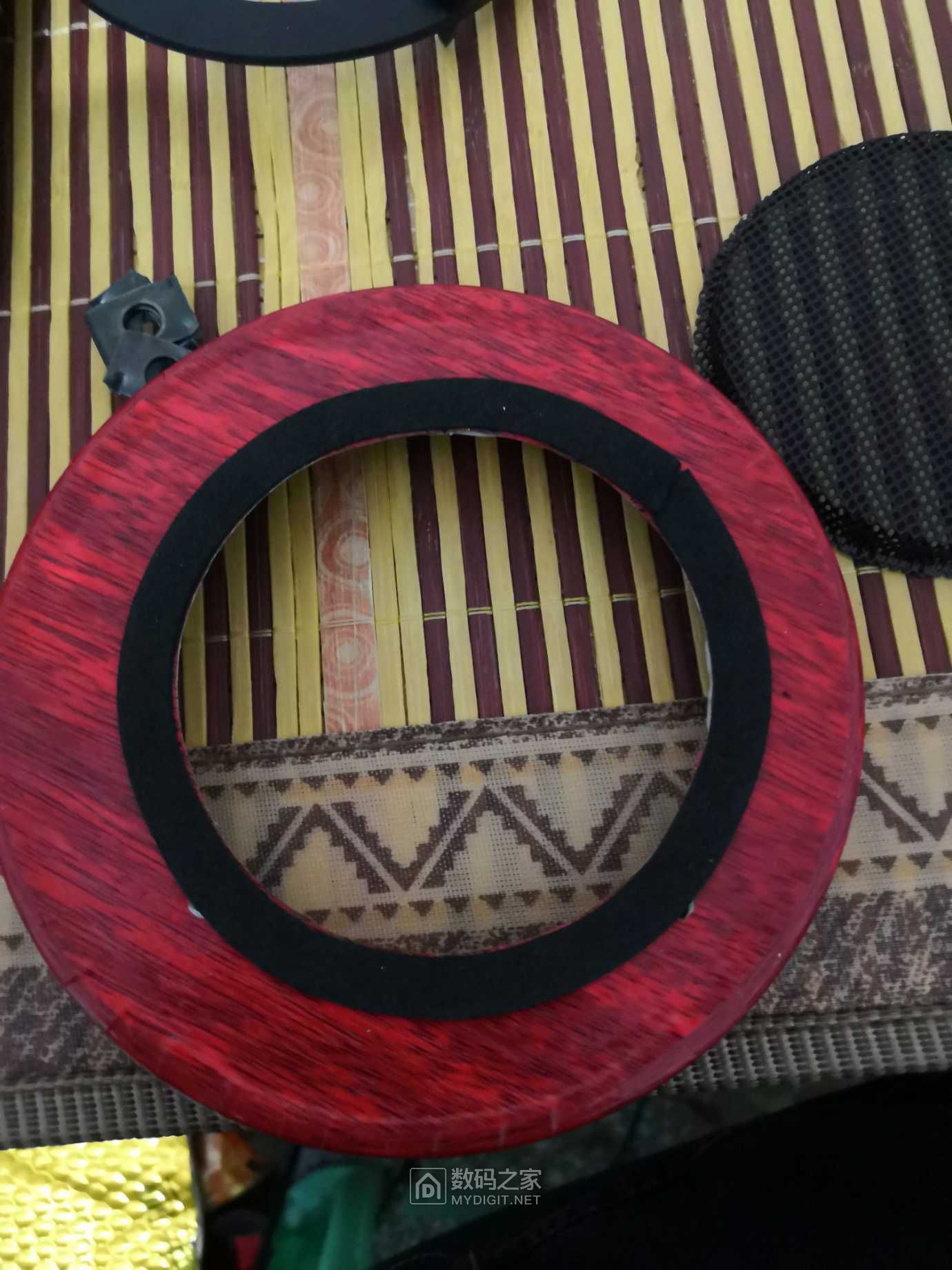

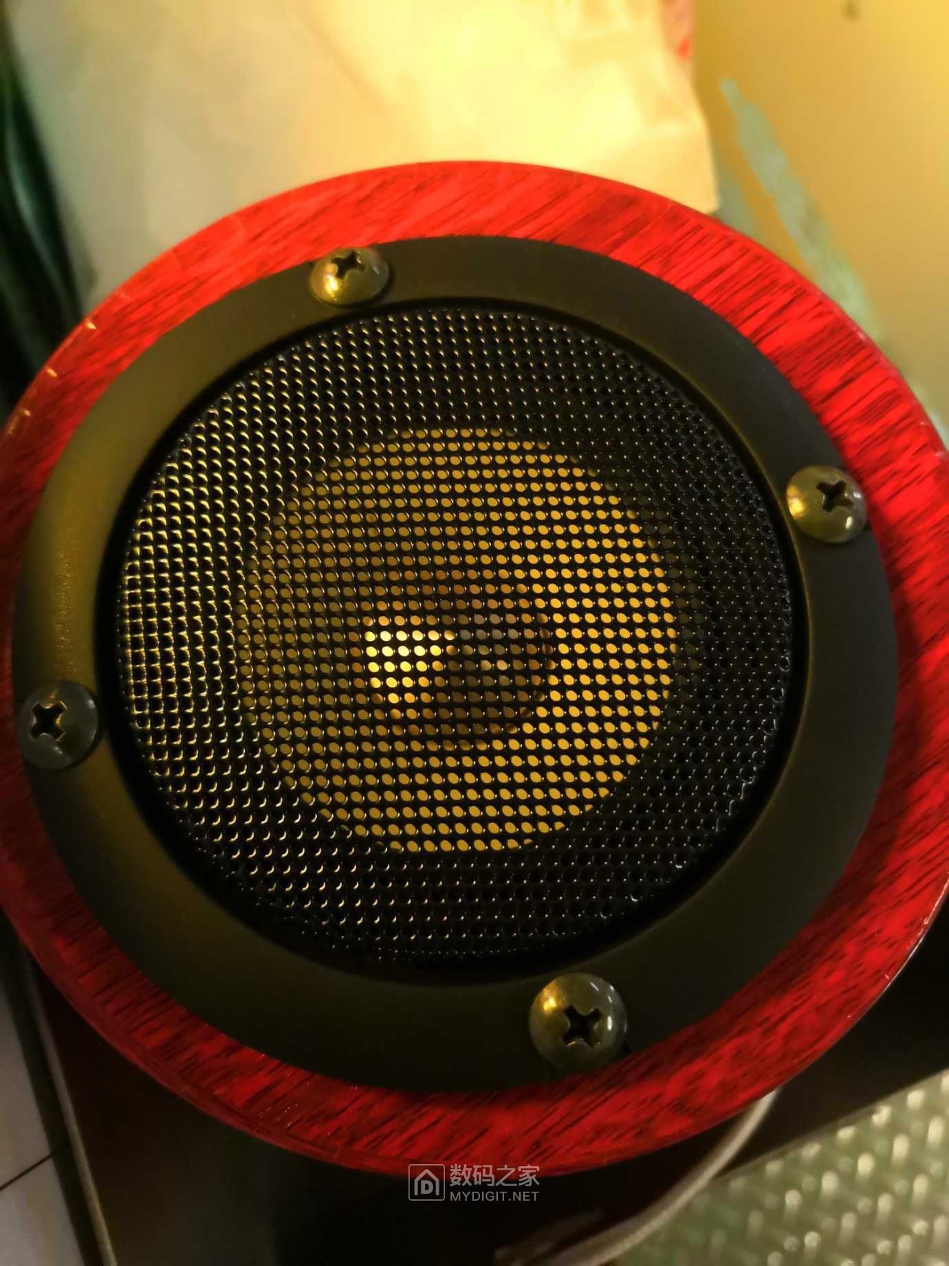

把功放板,倒相管,电源口和3.5mm接口装上去。然后把喇叭装上就搞定了,喇叭要贴好eva胶带不然漏气。 Screenshot_20210616_235117.jpg IMG_20210609_231817.jpg IMG_20210614_141721.jpg IMG_20210614_141705.jpg IMG_20210614_141657.jpg IMG_20210614_141653.jpg IMG_20210612_234828.jpg IMG_20210609_190410.jpg IMG_20210612_232813.jpg Screenshot_20210610_110524_com.taobao.taobao.jpg Screenshot_20210616_235133.jpg IMG_20210610_051345.jpg

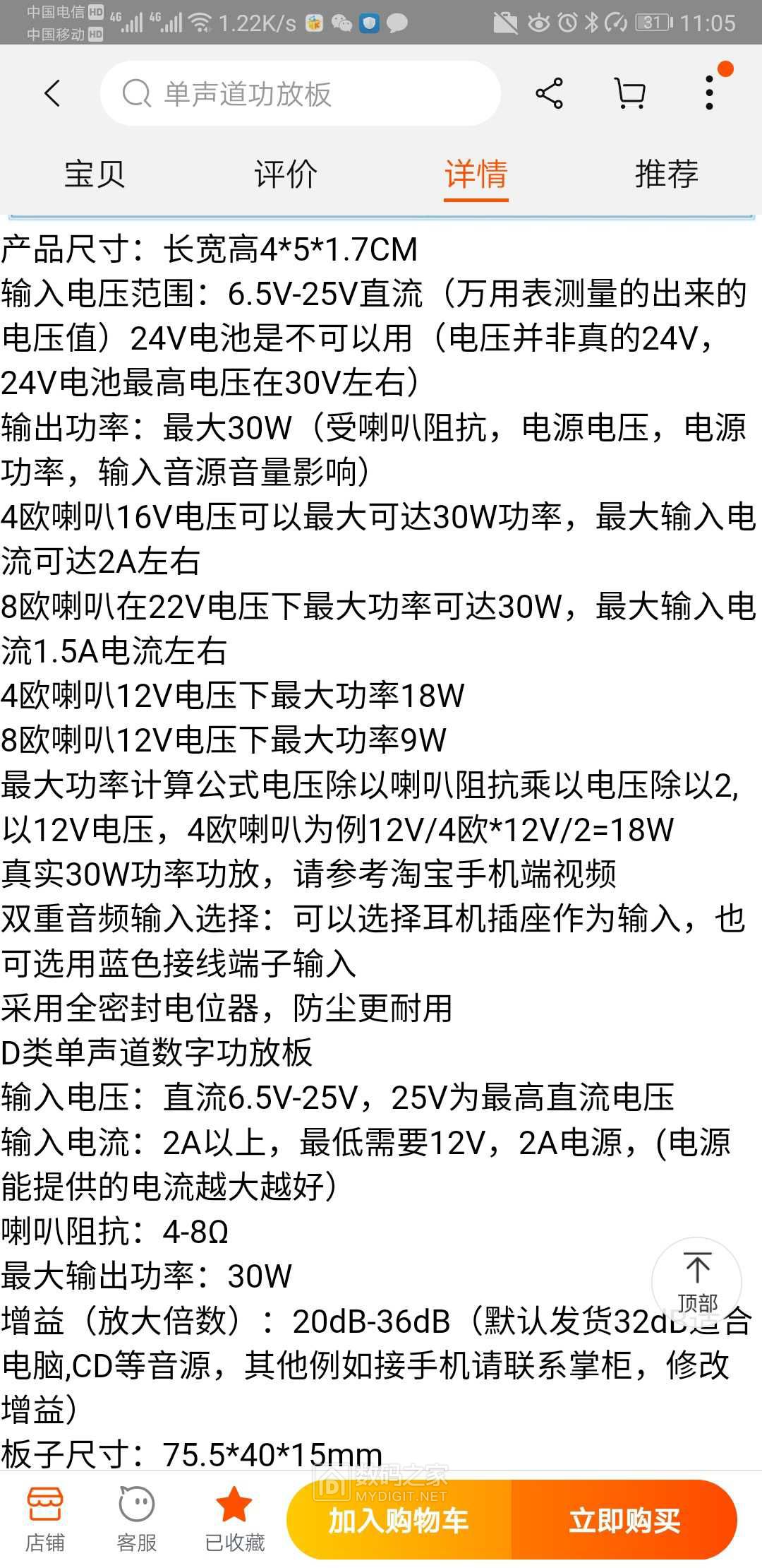

电源用的是24v3A。喇叭功率20W,全频喇叭,用3.5输入,总成本130元,音质超好,有疑问可以留言,需要的也可以帮忙代做。

发表于 2021-6-17 09:07:33 | 显示全部楼层
你可能对高品质有误解:lol:
回复 支持 6 反对 0
发表于 2021-6-17 09:16:18 | 显示全部楼层
可以动词打次了!
箱子是什么材质的,看着像塑料。
发表于 2021-6-17 09:17:00 | 显示全部楼层
恕我直言,你对高品质的误解太深了,就是听个响罢了
回复 支持 3 反对 0
发表于 2021-6-17 09:21:11 | 显示全部楼层
填些吸音棉效果会更好
发表于 2021-6-17 09:34:27 | 显示全部楼层
zshuntao 发表于 2021-6-17 09:07
你可能对高品质有误解
自信点,把可能去掉。
听个响还是可以的
回复 支持 2 反对 0
发表于 2021-6-17 09:37:29 | 显示全部楼层
高品质音响不根据喇叭的参数设计箱体?这个就是听个响吧:lol:
发表于 2021-6-17 09:50:30 | 显示全部楼层
在发烧友看来,估计都入不了眼,别说高品质了。:lol:,不过大家都是看着这三个字进来看的,成功的吸引了大家的眼球。O(∩_∩)O哈哈~
发表于 2021-6-17 11:00:04 | 显示全部楼层
搞成蓝牙会更简洁的!
发表于 2021-6-17 11:23:51 | 显示全部楼层
买个蓝牙充电,插卡的,便宜方便,和这个音质差不多吧
发表于 2021-6-17 13:21:41 | 显示全部楼层
花了130块钱造了这货   不值啊不值
发表于 2021-6-17 14:13:28 来自手机浏览器 | 显示全部楼层
夜班无聊的话睡觉它不香么?
发表于 2021-6-17 15:06:15 | 显示全部楼层
楼上几位都说过了,你对高品质的要求也太低了点:lol:
发表于 2021-6-17 15:33:44 | 显示全部楼层
d类功放保真度很高,高的让人不喜欢。:giggle:
发表于 2021-6-17 16:05:09 | 显示全部楼层
你对高品质误会太深。
发表于 2021-6-17 17:10:02 | 显示全部楼层
这就是个喇叭盒子,能出声
发表于 2021-6-17 17:12:32 来自手机浏览器 | 显示全部楼层
楼主你重新定义了高品质
发表于 2021-6-17 17:30:21 来自手机浏览器 | 显示全部楼层
