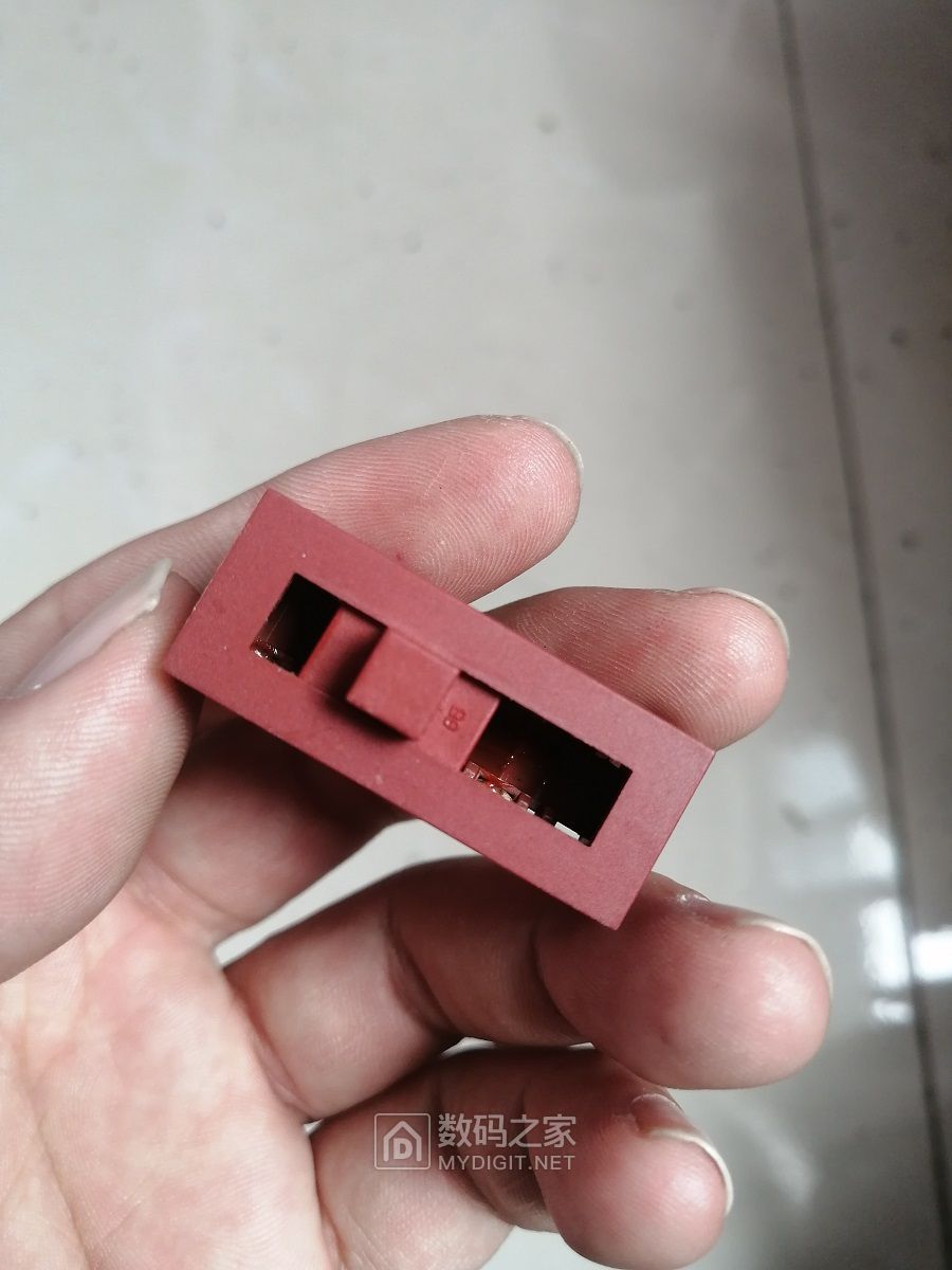

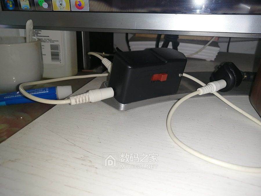

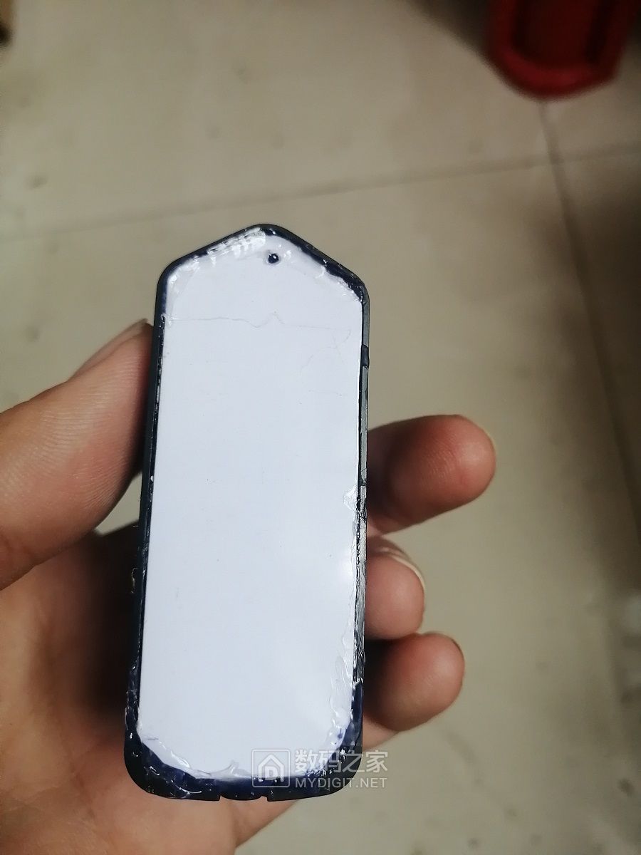

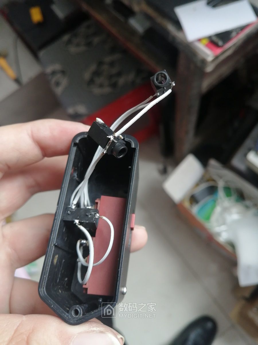

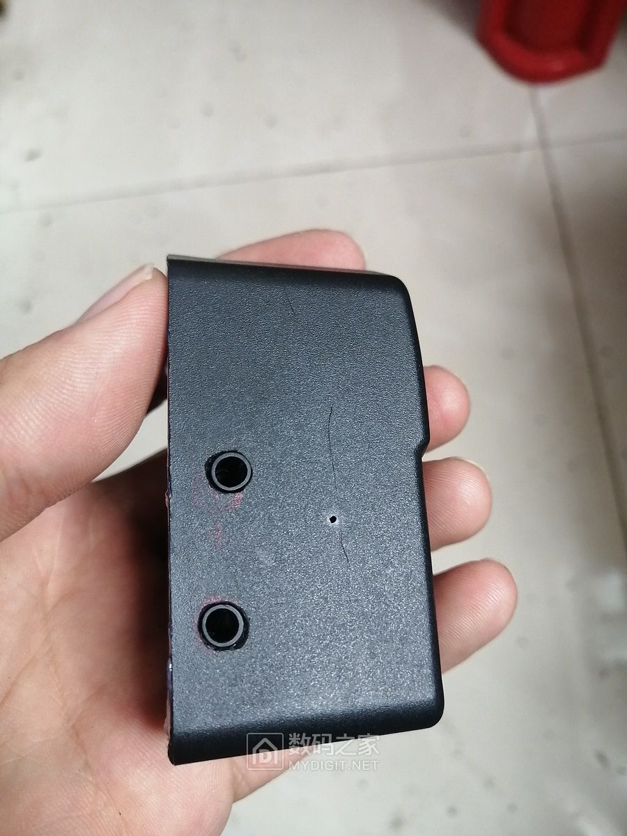

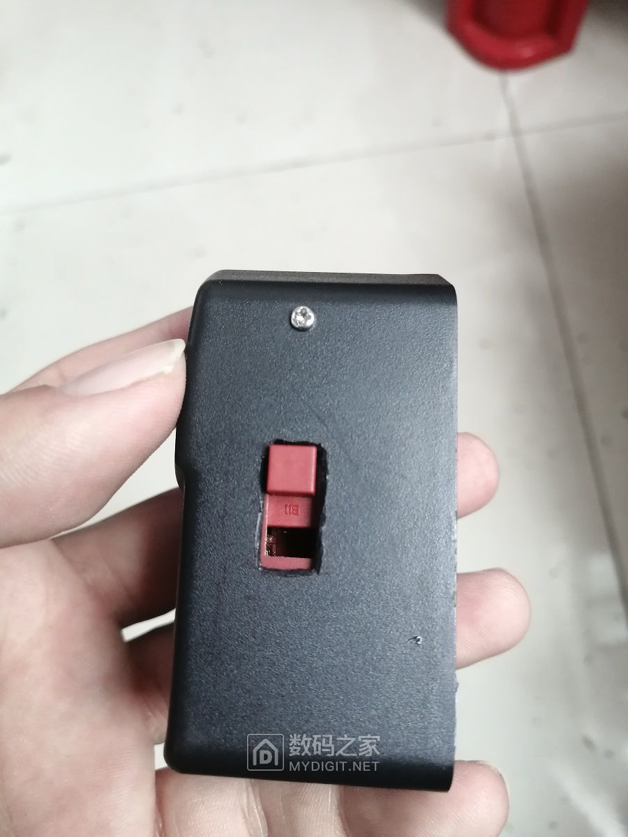

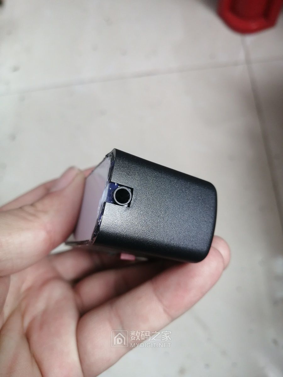

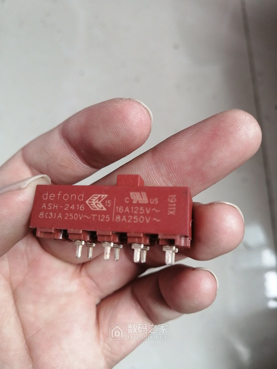

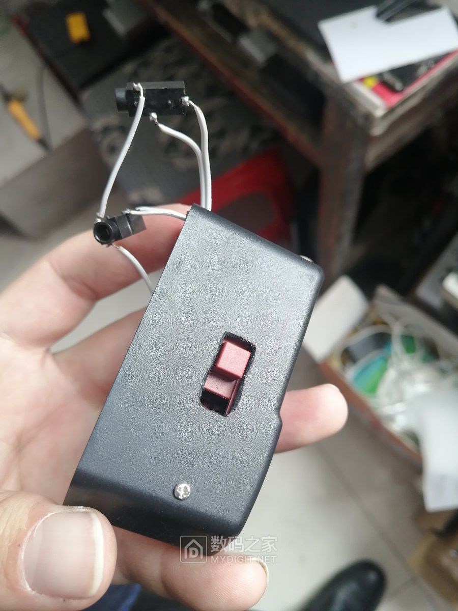

本来想去某多多买的,一看价格有点贵,于是想到前段时间老王家买的双刀双掷开关,于是搞起,在垃圾堆里找到一个电源外壳没有底壳了,用细线焊接比较柔软,焊接后热熔胶封好,在桌面输入群晖usb声卡的音频和电脑音频,输出到音箱,自由切换爽多了。
