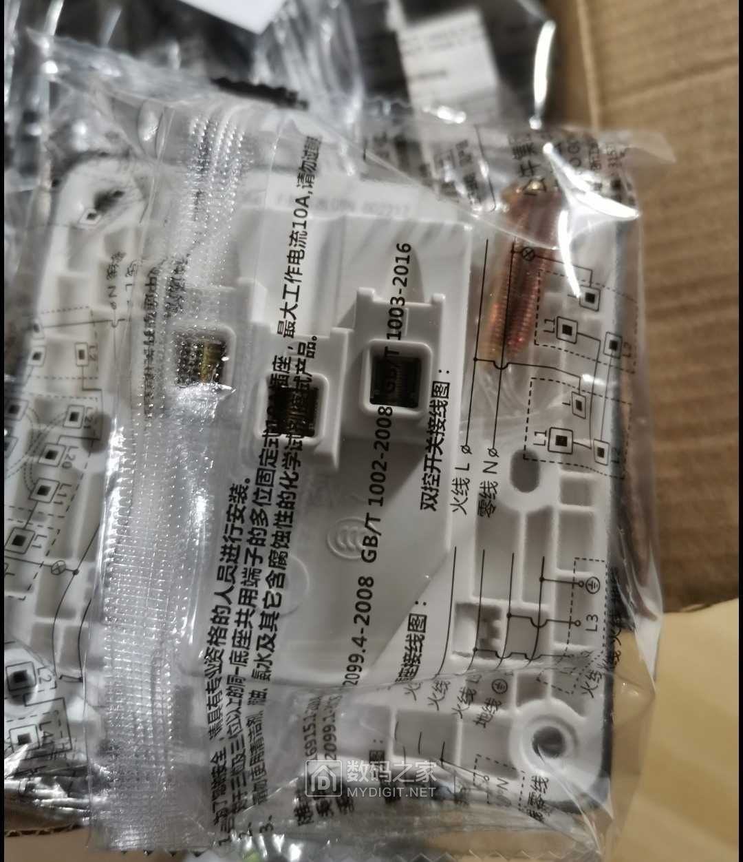

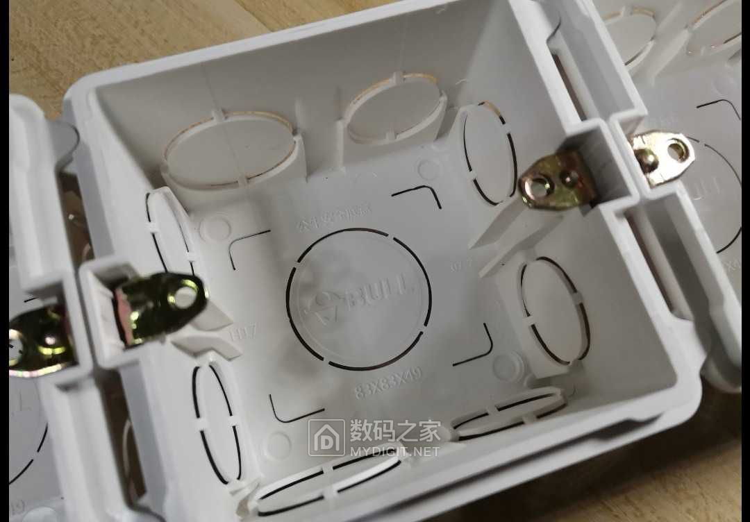

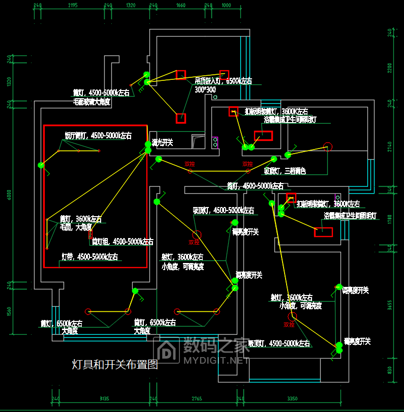

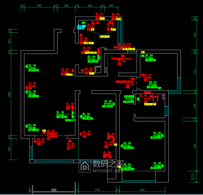

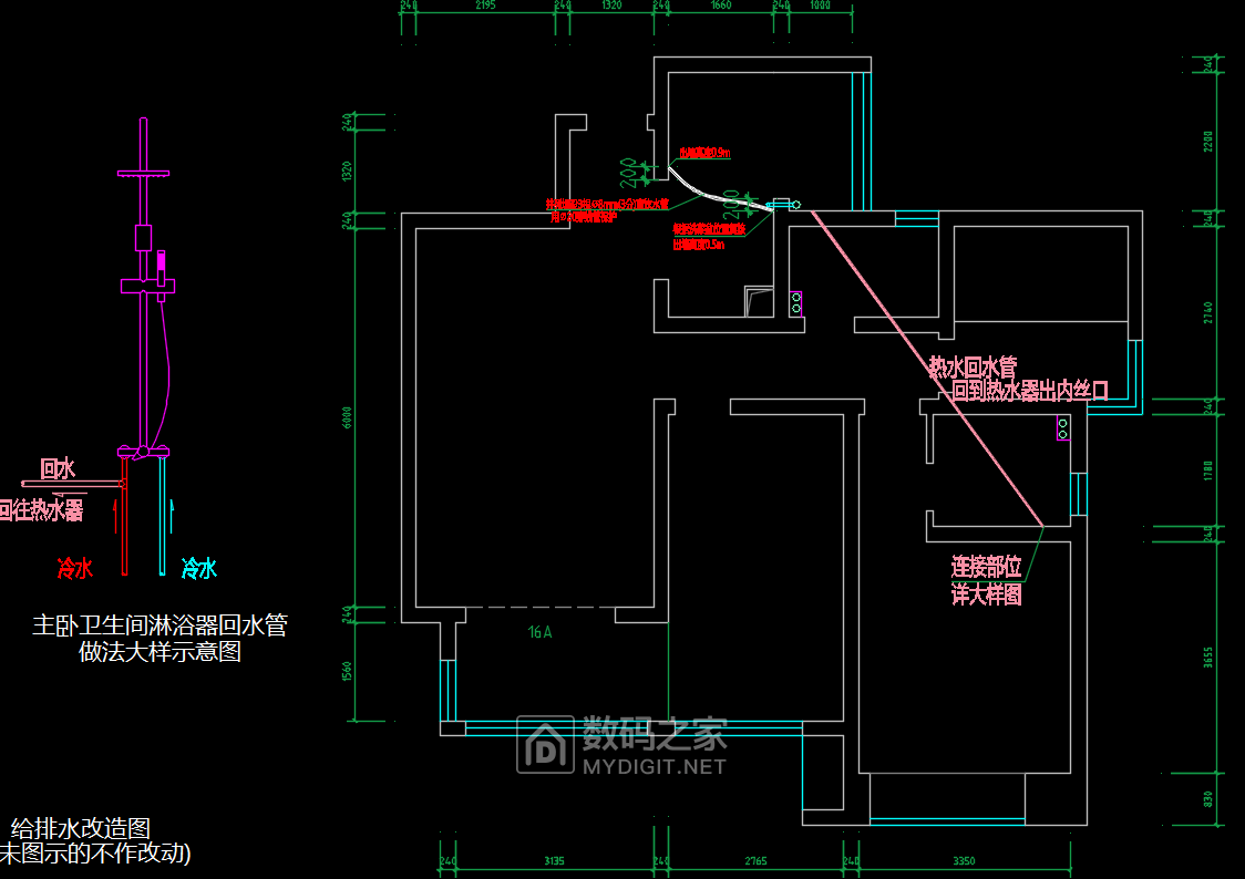

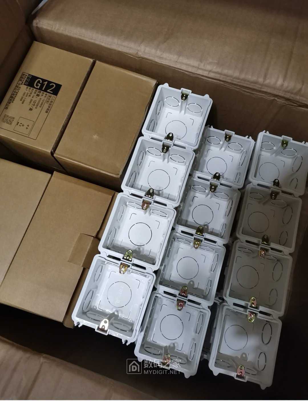

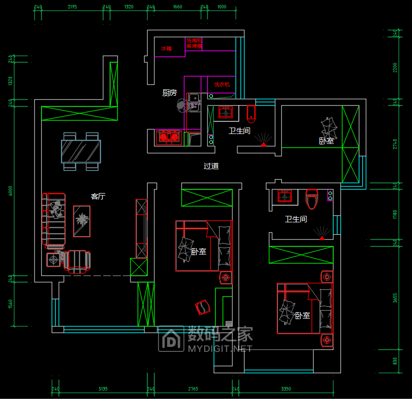

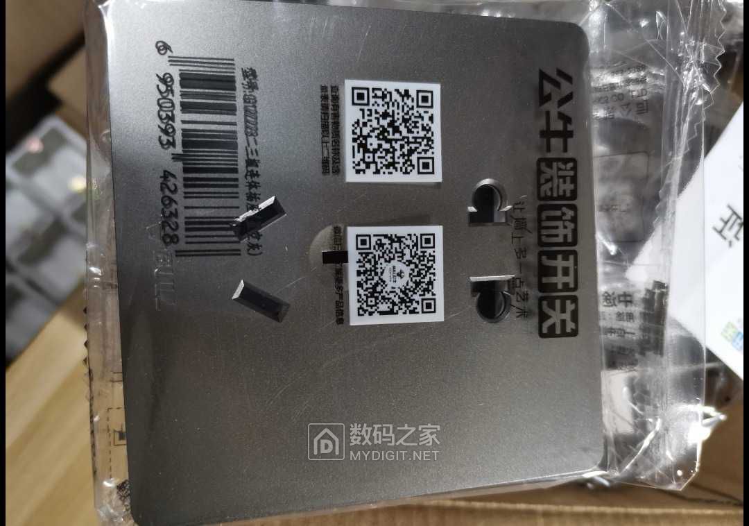

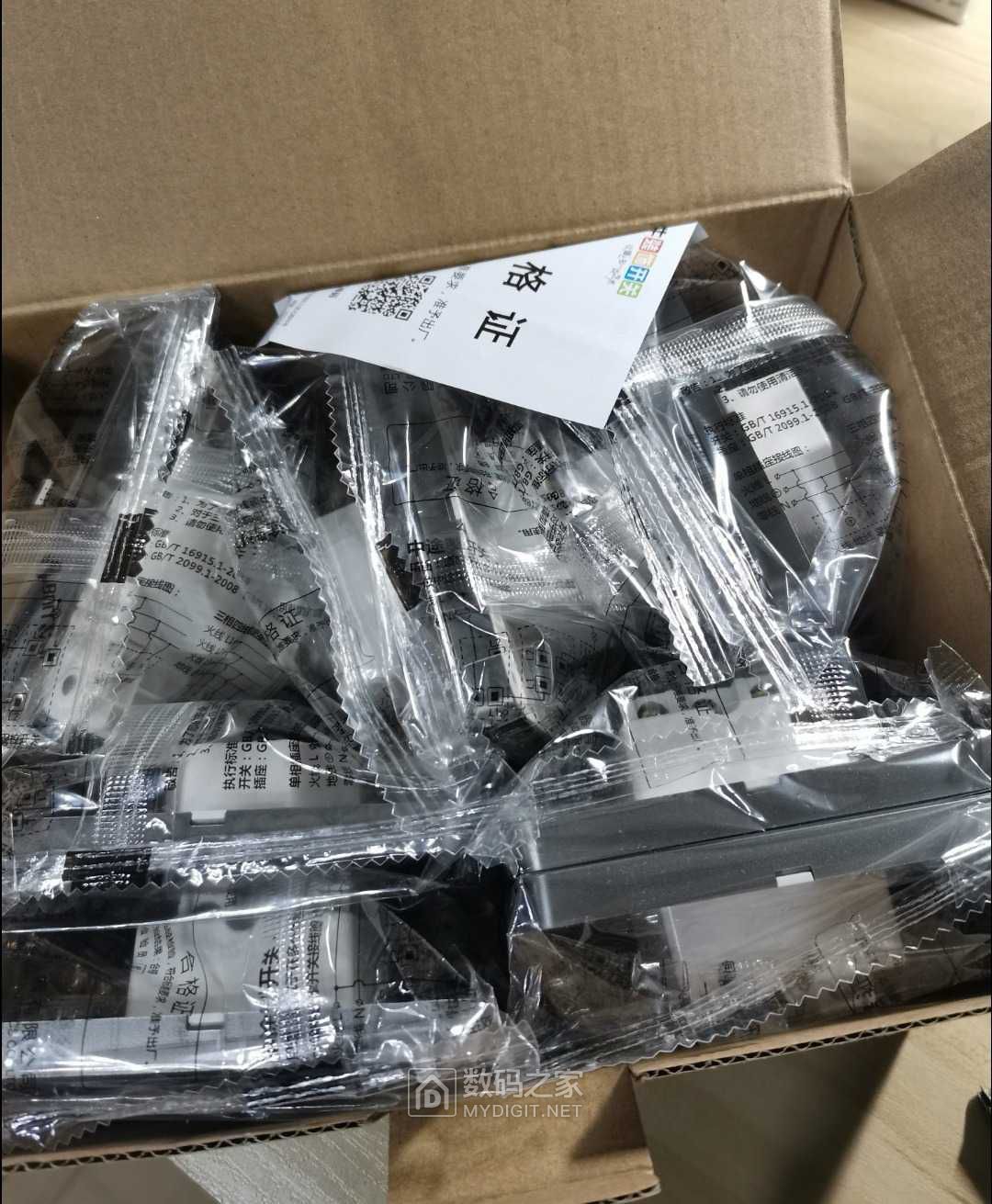

趁前几天公牛搞活动,马上要开始装房子了,每个开关便宜好几块,虽然设计还没完,但初摸一下,三十个五孔插座是少不了的,空调四个,一个蒸烤机都是16 安的,于是先不管三七二十一,入了三十个五孔,六个16 安三孔,四十个接线盒子。现在图基本差不多了,五孔插座估计还缺几个,灯都是三十个路,开关起码二十个,接线盒估计也不够,这个只有等电工把清单开出来再买了。图都是自己画的,主要为了应付施工许可证需要提交。现在还有一点水图,基本搞定了,马上和装修师傅签了合同就去物管报建。

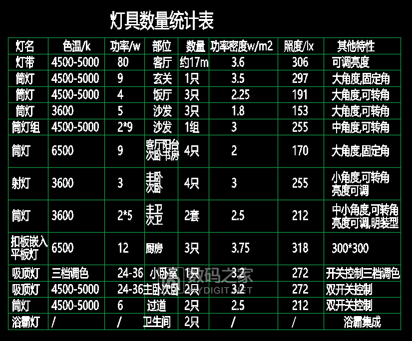

最后一张配灯功率,帮看下功率合适不。

发表于 2021-11-7 19:44:10 | 显示全部楼层
三室两厅,大房子
发表于 2021-11-7 19:47:34 | 显示全部楼层
这设计没啥大问题,不过餐厅好像很小,同时主卧衣柜门可能不太好开...

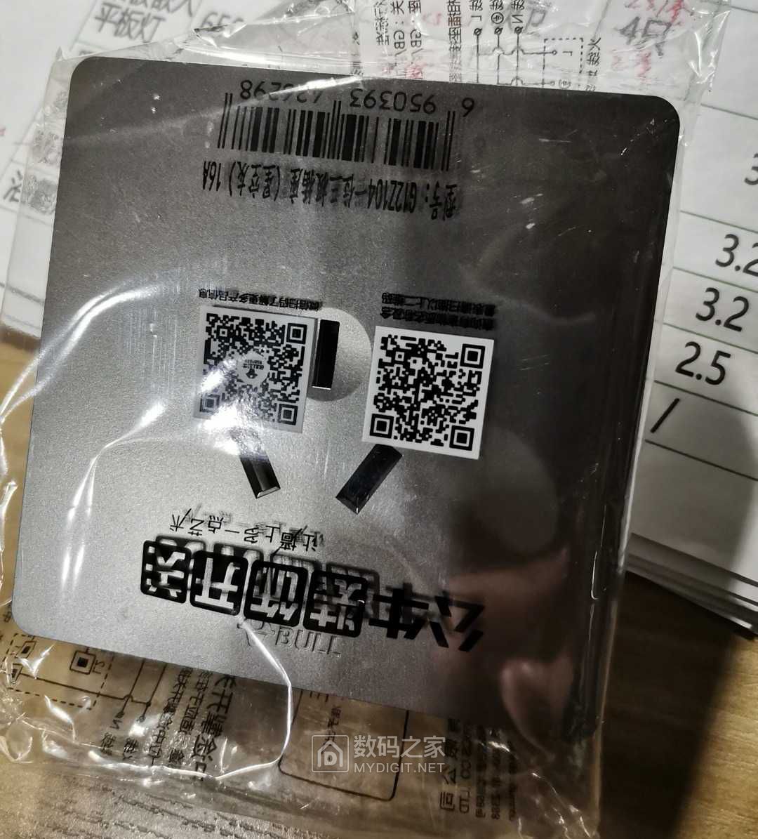

公牛限价的,不知道真不真划算
底盒买差了,请买两边是塑料柱里嵌个螺母的,并且外面有个小塑料塞,装修时档灰,装修完后,取下来,再装面板/开关的
为什么说你买的这种L形铁片的86底盒差
是因为
1.螺丝拧过去后,后面如果有电源线一类是会压到的,标宽底盒深度就这些,开关插座现在厚度,再加上线
2.这类。。湿度大的南方,2年后你去拍,全部锈光花掉,难拧出来
3.这类薄的L形铁皮,安装时如果滑牙一下,等哭。。。

发表于 2021-11-7 20:44:34 来自手机浏览器 | 显示全部楼层
54211511 发表于 2021-11-7 20:11
公牛限价的,不知道真不真划算
底盒买差了,请买两边是塑料柱里嵌个螺母的,并且外面有个小塑料塞,装修时 ...
我也不喜欢这类底盒 给别人家修换插座脑袋疼 有的用着用着就锈掉了 面板都掉下来 太难用了 还是全塑包螺母的好
发表于 2021-11-7 21:36:51 | 显示全部楼层
呐愛终成殇 发表于 2021-11-7 20:44
我也不喜欢这类底盒 给别人家修换插座脑袋疼 有的用着用着就锈掉了 面板都掉下来 太难用了 还是全塑包螺 ...
然后你就得备点  底盒修复器,和加长的M4螺丝
但修复器不管是金属片型的,还是塑料菱形的,用起来又感觉很差
 楼主| 发表于 2021-11-7 22:03:46 来自手机浏览器 | 显示全部楼层
公牛限价的,不知道真不真划算
这种倒没遇到过,之前房子也是十来年了,也是这种,卫生间的换过面板,都好好的。

发表于 2021-11-8 09:58:36 | 显示全部楼层
暗盒一定要质量好的,以后能少很多麻烦的!
发表于 2021-11-8 10:37:34 | 显示全部楼层
这种86暗盒不好,那个铁片受力久了容易掉,那种注塑一体螺丝孔的好很多。
发表于 2021-11-8 10:55:50 | 显示全部楼层
我南方,底盒用金属螺丝耳的锈蚀坏了几个
