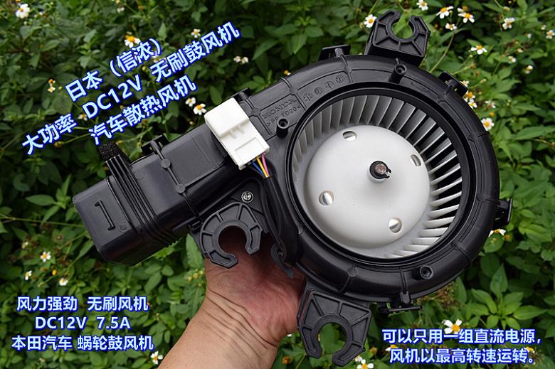

在网上买了个无刷的车用鼓风机

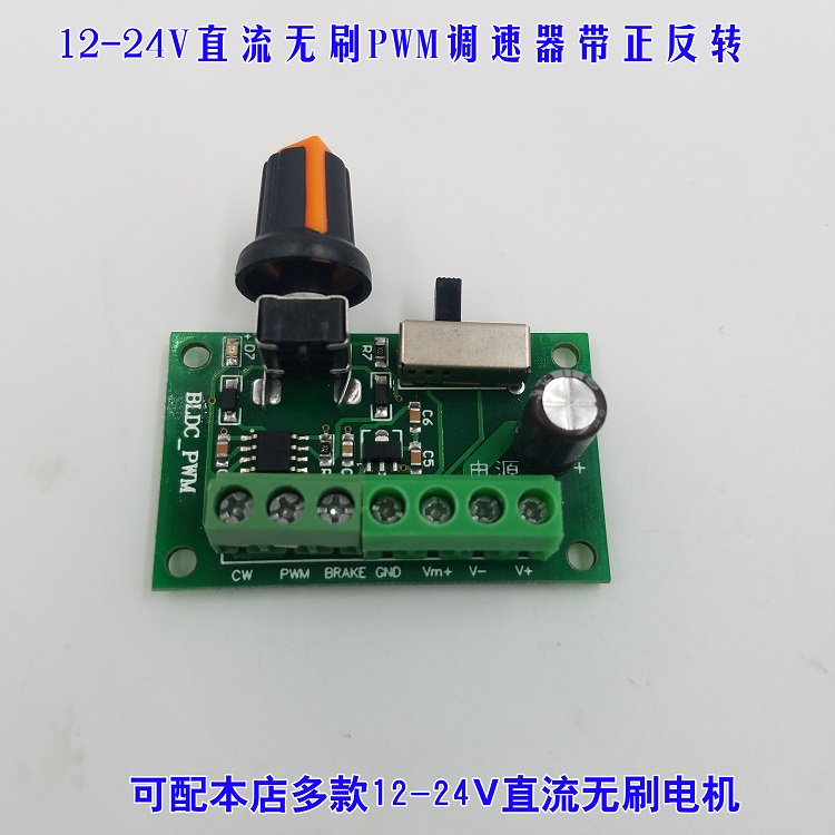

手头上有个无刷电机的调速器
但是那个无刷鼓风机的工作频率是500-1Khz
接上这个调速器 直接就全速工作了 在网上也找了 找不到这个工作频率的调速器
请教一下 这个调速器能改成500-1Khz的工作频率吗 或者哪里有卖能用的调速器吗
补充:
这是调速器的芯片
发表于 2021-11-9 12:54:53 | 显示全部楼层
楼主,那驱动是什么芯片,得让大伙看到。不然没信息,怎么能帮忙
发表于 2021-11-9 13:00:04 | 显示全部楼层
你这是12V到24的调速器,电机才12V的,接上最低电压都全速转,调啥速度呢?

发表于 2021-11-9 16:09:32 | 显示全部楼层
改是能改,这不就是个555吗,但不一定是这个问题,一般pwm输入的东西对频率应该不太敏感才对。你是不是接错线了?
 楼主| 发表于 2021-11-9 18:37:45 | 显示全部楼层
170050051624 发表于 2021-11-9 16:09
改是能改,这不就是个555吗,但不一定是这个问题,一般pwm输入的东西对频率应该不太敏感才对。你是不是接错 ...
这是卖家的描述
这是买家的回复
 楼主| 发表于 2021-11-9 18:39:27 | 显示全部楼层
线没接错
具体怎么改能说一下吗

发表于 2021-11-10 19:06:50 | 显示全部楼层
PWM调速,有的调频率,有的调占空比,调占空比的频率无所谓,范围很宽
发表于 2021-11-20 16:07:23 | 显示全部楼层
huick 发表于 2021-11-9 18:39
线没接错
具体怎么改能说一下吗
改那个c2的大小就行了,我算了下,750Hz大概1.9uf,500Hz大概2.8uf,你就买个2.2uf的贴片电容就行了,封装看不出来不是0805就是0603,大概率是0805
