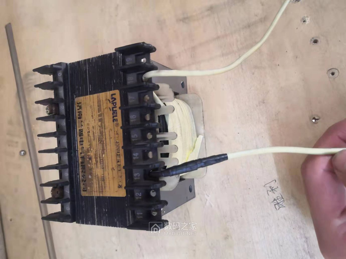

    天冷了,前几天汽车电池没电了打不着车,借了一个充电机,看起来很差劲的样子,冲了一上午竟然没有冲进电。后来推着车去换了电瓶,就想着自己做一个12v的电瓶充电器吧。结构很简单12v变压器加上整流桥滤波电容就能用。

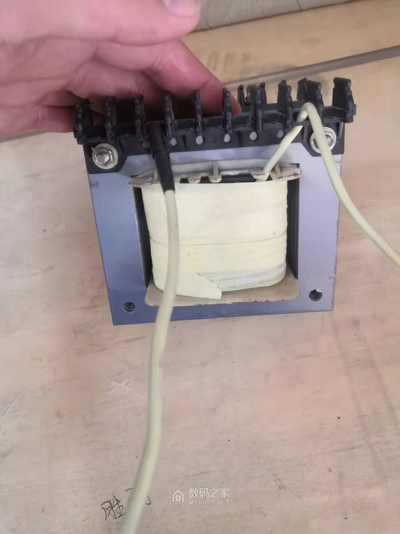

     当然要搞一个像样的盒子,最好装上电压和电流表。说干就干,仓库里找到两个机床控制变压器一个是380-110v的400va 体积有点大,还有一个是380-220的160va,体积挺合适。先把次级拆了用软线重新缠绕几圈测电压和匝数比,得出结论400va的次级需要28圈左右能得到11v交流。160va的需要44圈。因为要用4平方的带皮软线作为次级,160va的空间不够,而且它的初级线径点细如果要输出30-50a电流可能达不到,所以160va的变压器被淘汰。
   接下来就是拆400va的硅钢片了,拆了一大堆。然后用4平方线缠绕上30圈,多缠几圈以防万一电压不够。弄好以后再装 硅钢片,变压器我拆了好几个了 每次都是差一片死活装不进去,之前做点焊机是这样,这还是这样,算了少一片就少一片吧。
弄好以后大致测了一下电流,次级短路的情况下,初级电压238v电流3.5A 。钳形表测得次级短路电流100A左右。变压器待机无电流,无振动和噪音。

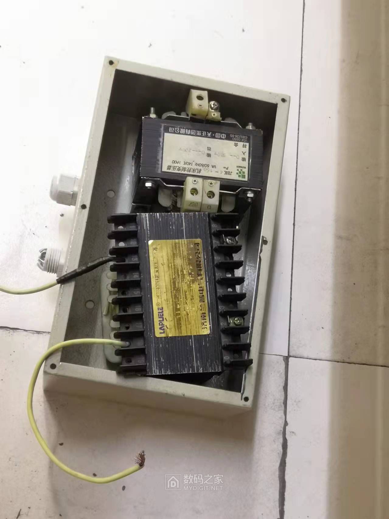

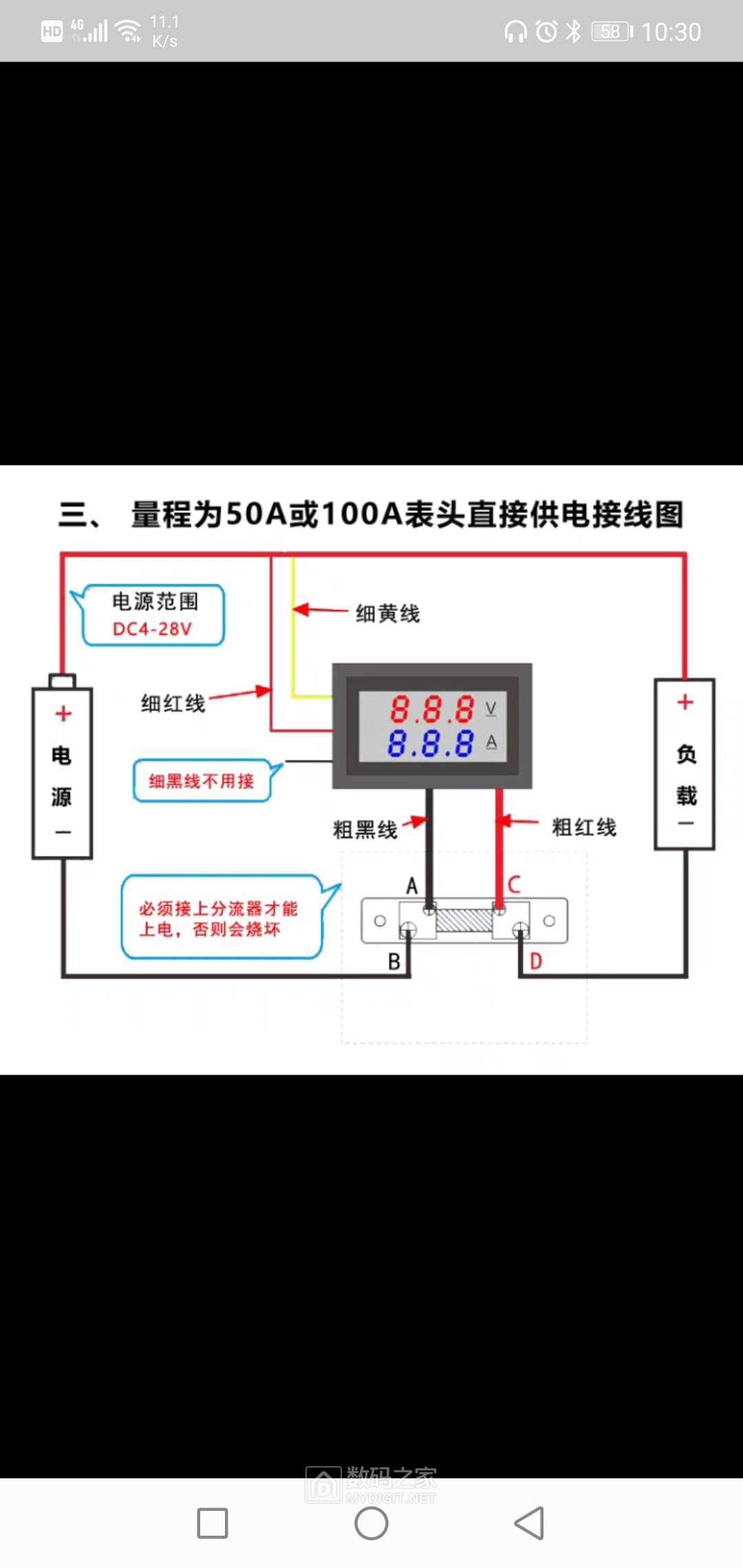

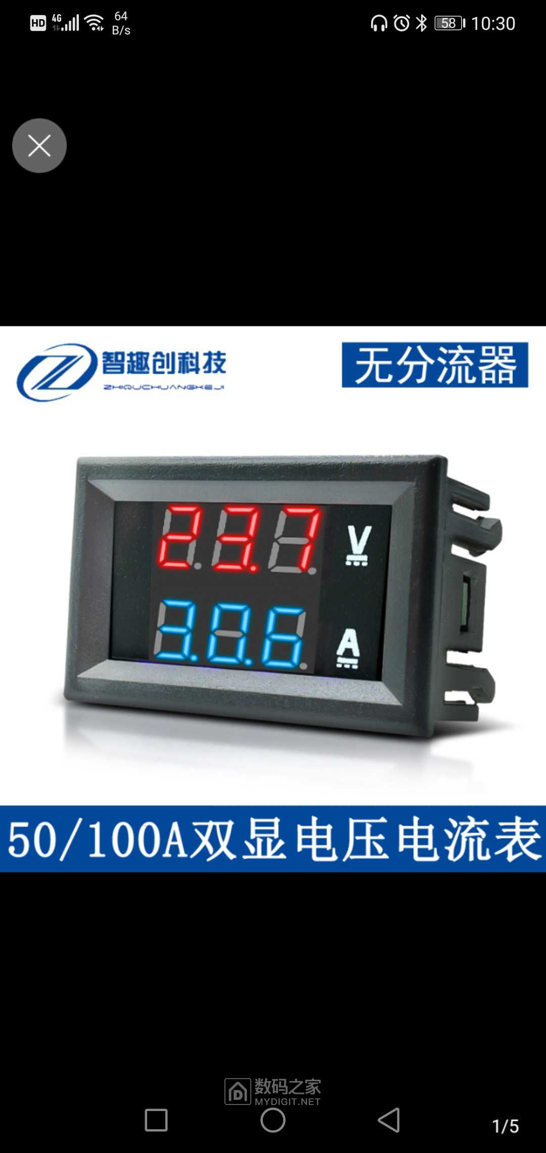

下一步准备装盒子,买一个50A整流桥和电压电流表,之前没有玩过超过5A的电流表,这次一查资料原来还需要分流器,网上有卖的 也可以自己做。
       之前帮朋友修他的12v充电器发现电流表接的两端接在一根线上当时很迷茫,这下懂了。没用的知识又增加了
  这几年发现的事情 有时候某宝查资料比某度都要好用。西瓜上有一篇关于制作分流器以及调试的视频,本站上暂时没用发现。
