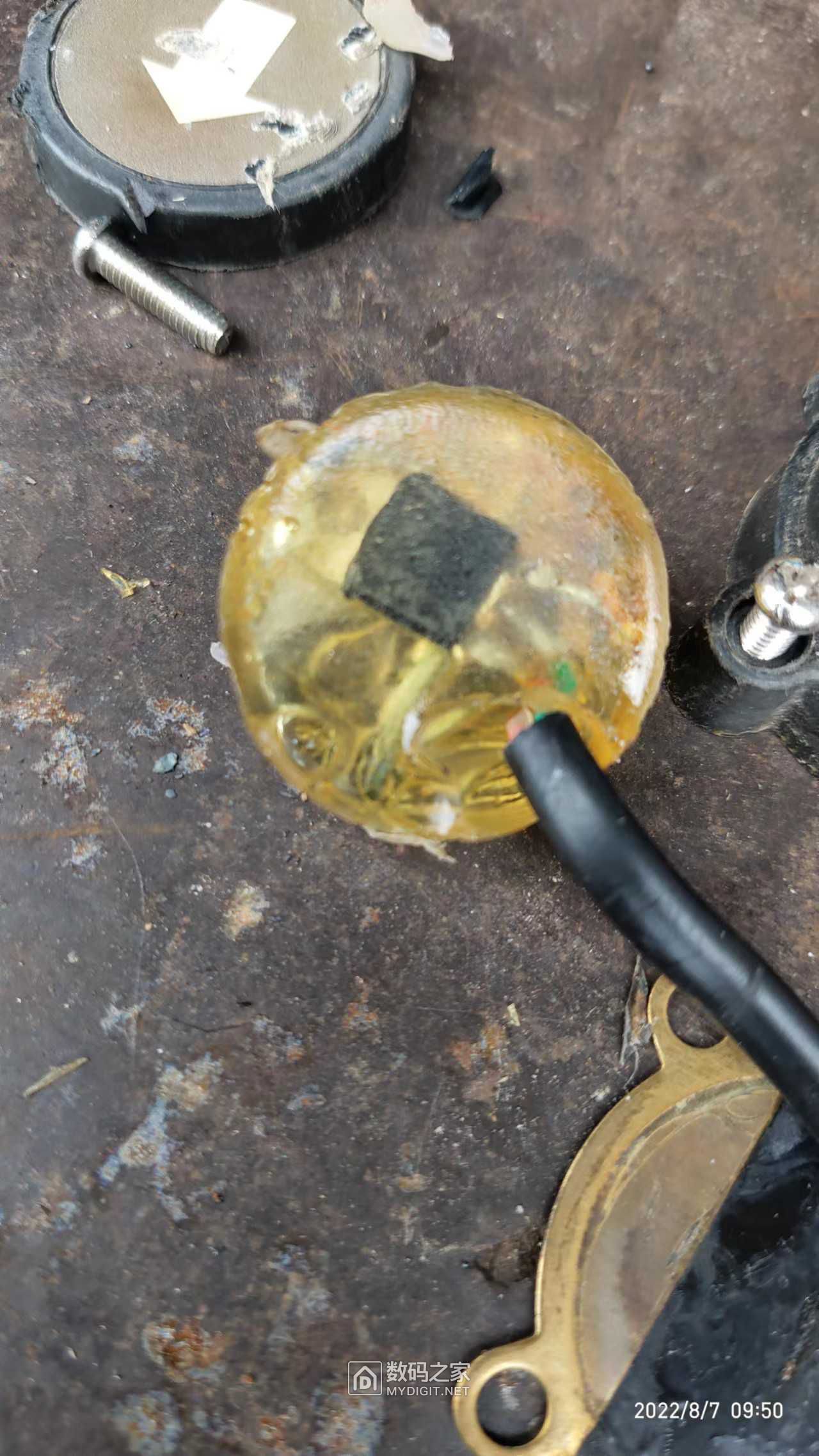

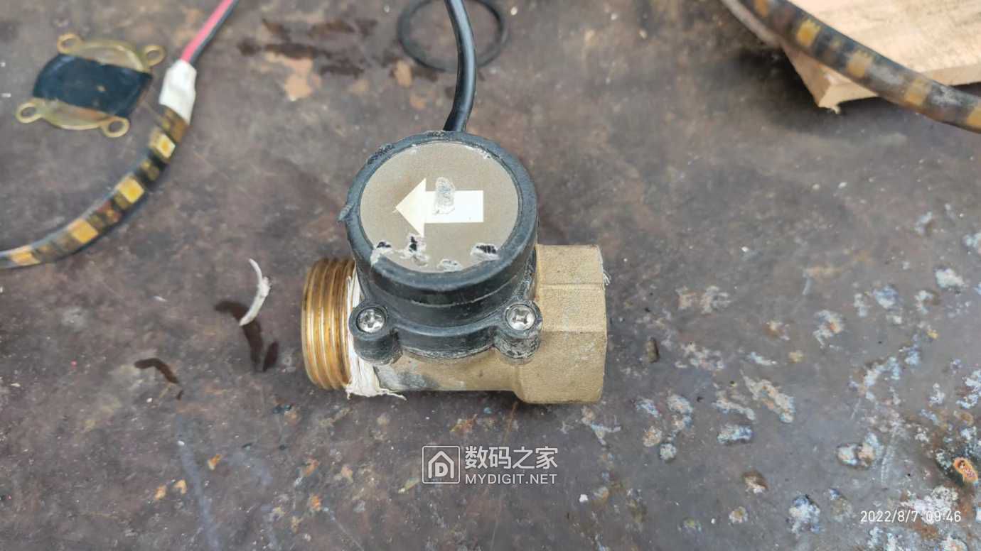

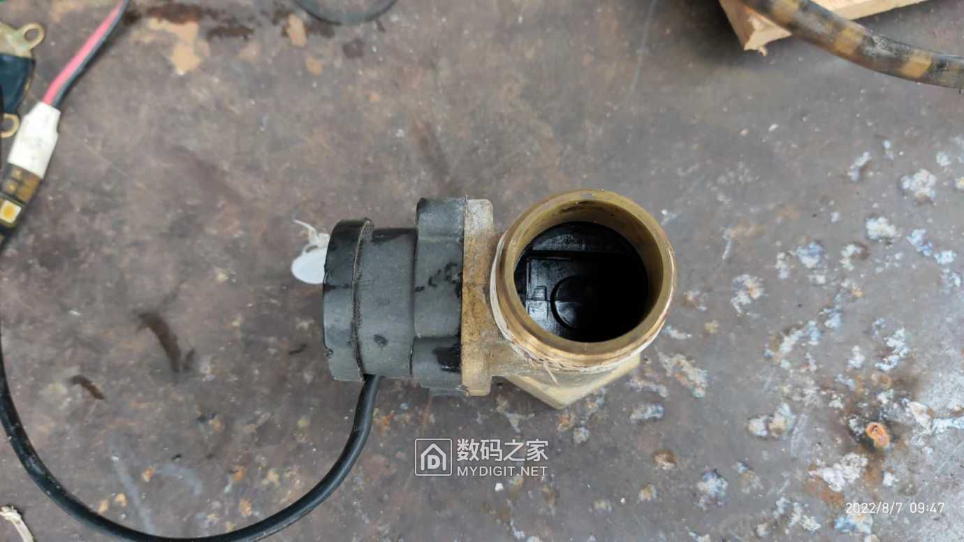

增压水泵的开关 用了三年  坏了

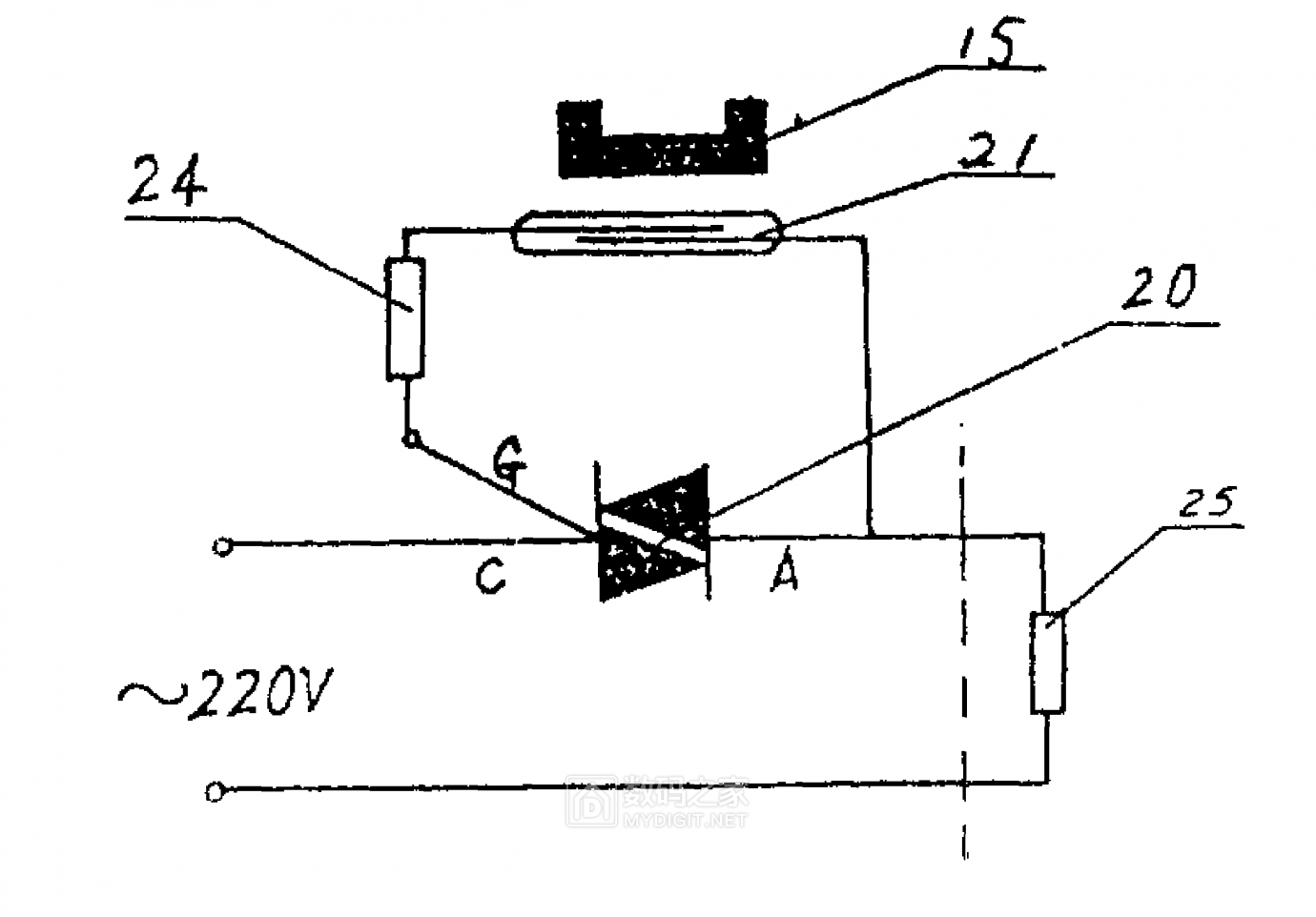

开关控制原理

发表于 2022-8-7 10:45:45 | 显示全部楼层
压力开关 这个更换方便

好像用了可控硅
发表于 2022-8-7 12:03:02 | 显示全部楼层
用干簧管控制的
发表于 2022-8-7 12:08:35 | 显示全部楼层
磁铁+干簧管?
发表于 2022-8-7 12:23:52 | 显示全部楼层
虽然是可控硅控制电力,但是触发装置机械,应该用超声波水流传感器,检测水流启动增压。或者直接改24伏无刷增压泵,配电源和倒计时插座,关水不会烧无刷离心水泵。

磁铁控制干簧管,干簧管控制可控硅
发表于 2022-8-7 18:57:30 来自手机浏览器 | 显示全部楼层
220伏里面成本最优方案
发表于 2022-8-7 19:23:05 | 显示全部楼层
好像没看明白,水流动磁铁也就会吸合干簧管?

iamluckman 发表于 2022-8-7 18:09
磁铁控制干簧管,干簧管控制可控硅
对,就是这样子的,前面补充加一句,水流控制磁铁
发表于 2022-8-8 10:28:17 | 显示全部楼层
水流控制磁铁

原理
磁铁+干簧管
有点简陋
