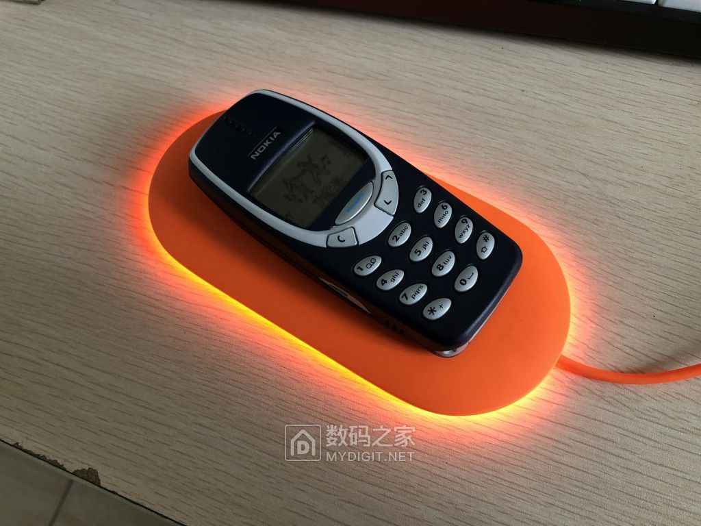

黄绿背光越看越不爽,淘宝买了蓝色LED,打算改背光试试。
淘宝买的蓝色LED,由于不知道规格,买了好几种,最后发现诺基亚用的背光LED是专门定制的,底座是1206底座,发光体是0805的尺寸
只能把1206的发光体切掉一些
切了8个
焊接
测试
漂亮多了
