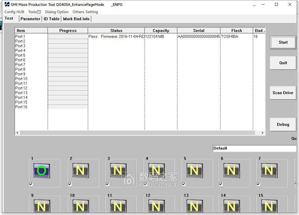

前应后果:在一次热插拔后,U盘开始出现假死现象,估摸着有坏块了准备跑个RDT(开卡时没有跑过RDT直接原厂块开的,主控2246XT,颗粒东芝9DFK)。
      跑RDT跟焊新U盘同时进行,结果新U盘主控不知道是不是虚焊了,始终卡CE表,后来主控吹下来,发现主控颗粒掉了几个焊点,加上没有高温胶带固定,不好值锡,就放弃了焊新U盘(因为手上没有多余的主控颗粒了),所以又走回了修复老U盘的路

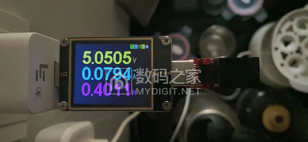

      1.准备跑个RDT,因为新手,也不会捣鼓工具,遂拿了之前用来开卡,坛友专门做的支持9dfk的 刷入RDT  pass后  插入充电器跑,第一次跑2小时后,拔下插入电脑不认盘,不知道问题在哪,遂短接之后重新刷入rdt,这次插上了电流表,大概电流在300毫安左右不到1分钟就回到了100多毫安,一直不动,放了很久还是70毫安左右,估计是待机电流,意思就是RDT跑了不到半分钟又停了,拔下插上电脑果然开卡软件不认

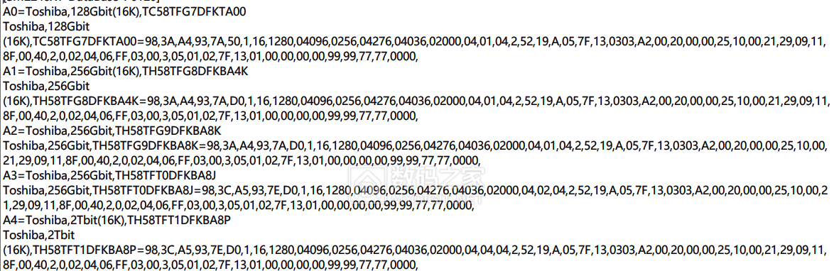

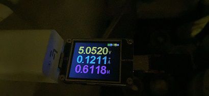

         2.在群里问了一下,说是0825A太旧了,但是手里的Q0405A,Q1102A都是没有9dfk的flash的,然后我就把0825A里面9DFK的flash信息加到了0405A的flash.SET里面 用的是替换0405A flash.set文件的A1到A4(为啥不用加到末尾,因为试了没效果),然后Q0405A能正确识别颗粒后,我先正常开卡成功,但跑圈还是掉,然后准备用Q0405A刷RDT跑 刷入成功了,这里提一下,0825A的固件我记得是2015年,这个是2016年11月确实比那个新,插上充电器之后,一直停在120毫安没有动果,估计是跑都没跑
3.因为群里的老哥提醒要关了UASP才能跑RDT,所以在每次刷入RDT之前,都会刷转接固件(最老版RDT版)

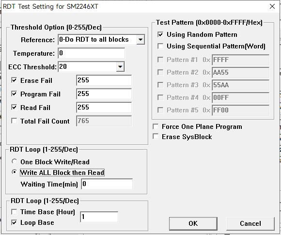

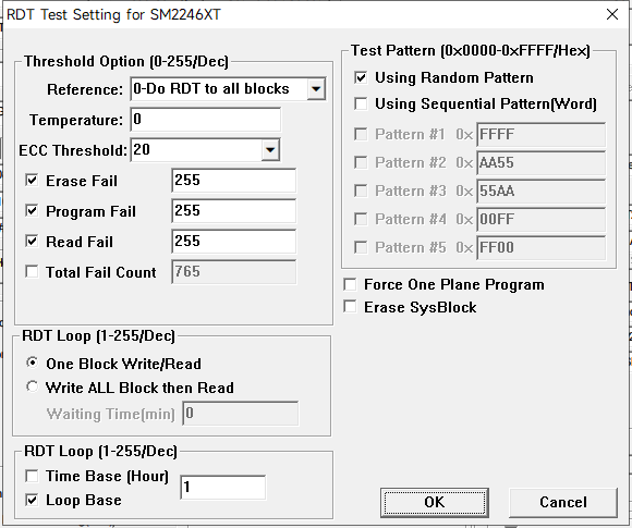

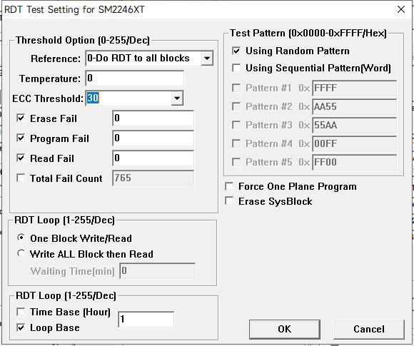

4.中途排查过很多原因,RDT的设置换了好几版
插口从前置3.0换成后置2.0,不过开卡系统一直是win10  LTSC2021没变过不知道有没有影响
希望大佬解惑,对了板子vccq电压是1.8的

发表于 2022-11-14 17:07:12 来自手机浏览器 | 显示全部楼层
之前我也搞了一次,和你几乎一样,颗粒也是东芝的,失败后请大佬修了,说是电容烧了,你也量一下吧
 楼主| 发表于 2022-11-14 20:32:46 | 显示全部楼层
yukimura_z 发表于 2022-11-14 17:07
之前我也搞了一次,和你几乎一样,颗粒也是东芝的,失败后请大佬修了,说是电容烧了,你也量一下吧 ...
哪个电容烧了,我手里没有万用表啊,只能明天找公司电工借一下了
发表于 2022-11-29 15:48:40 | 显示全部楼层
你找个不带快充协议的充电器试试。
 楼主| 发表于 2022-11-30 08:42:36 | 显示全部楼层
jackieyanni 发表于 2022-11-29 15:48
你找个不带快充协议的充电器试试。
不知道是主控坏了,还是虚焊,换了个主控就好了,下次如果还出现试试你的办法
