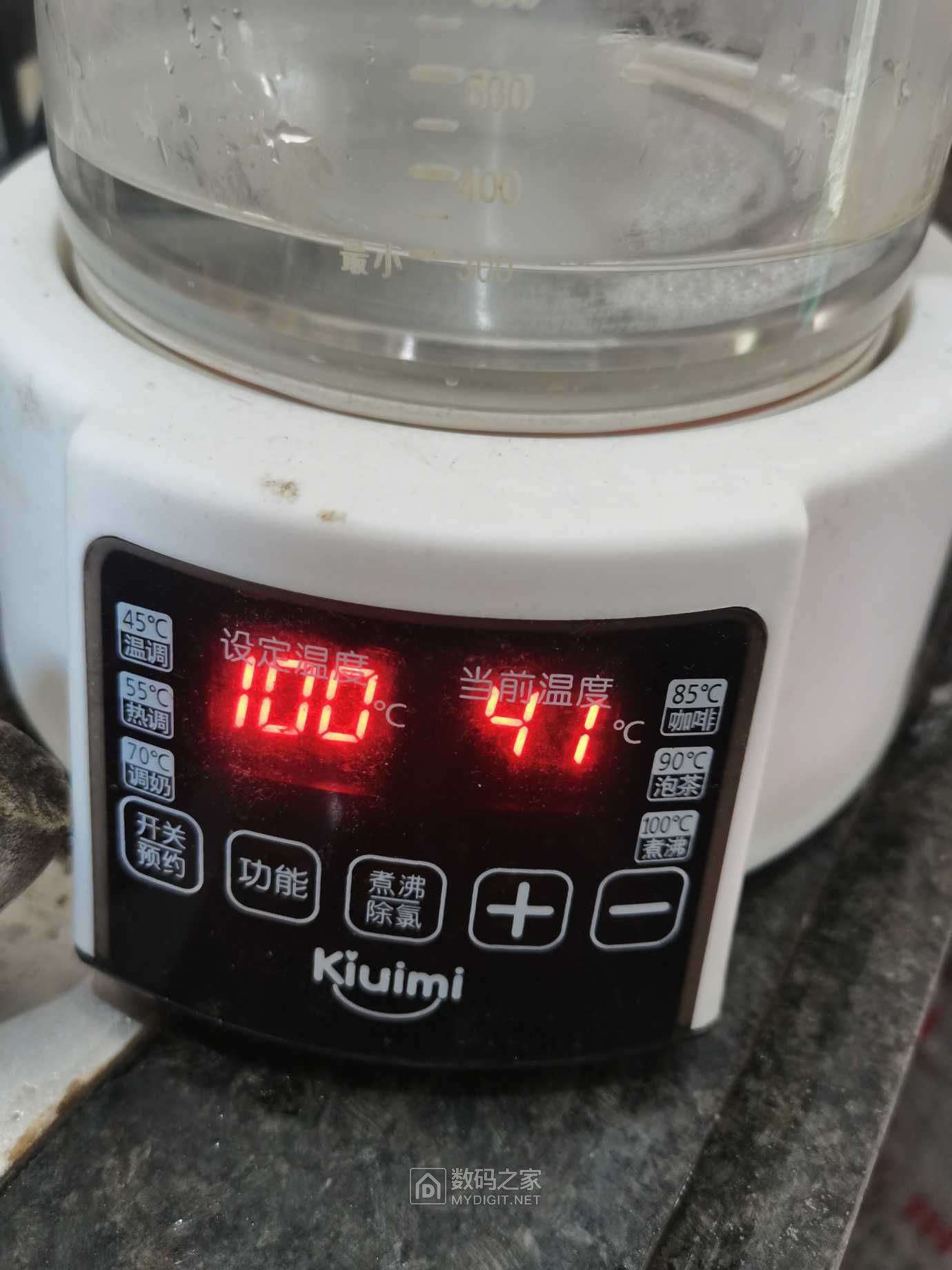

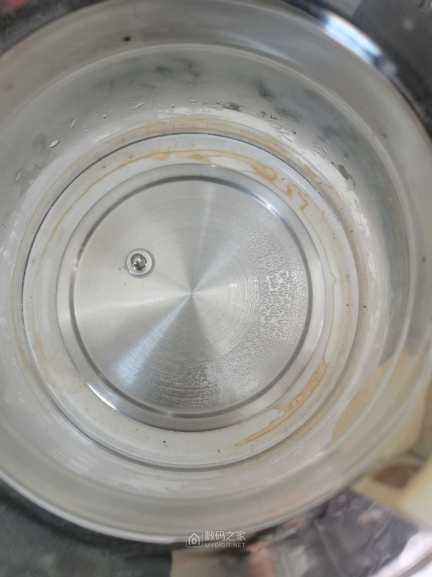

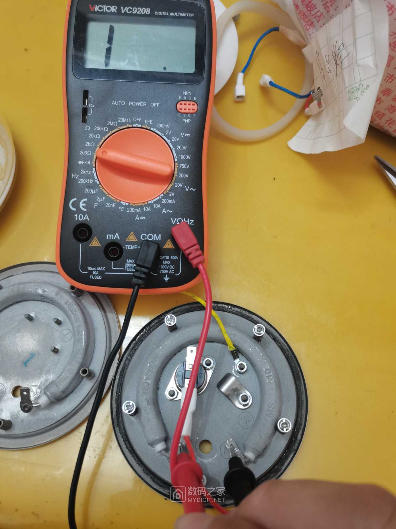

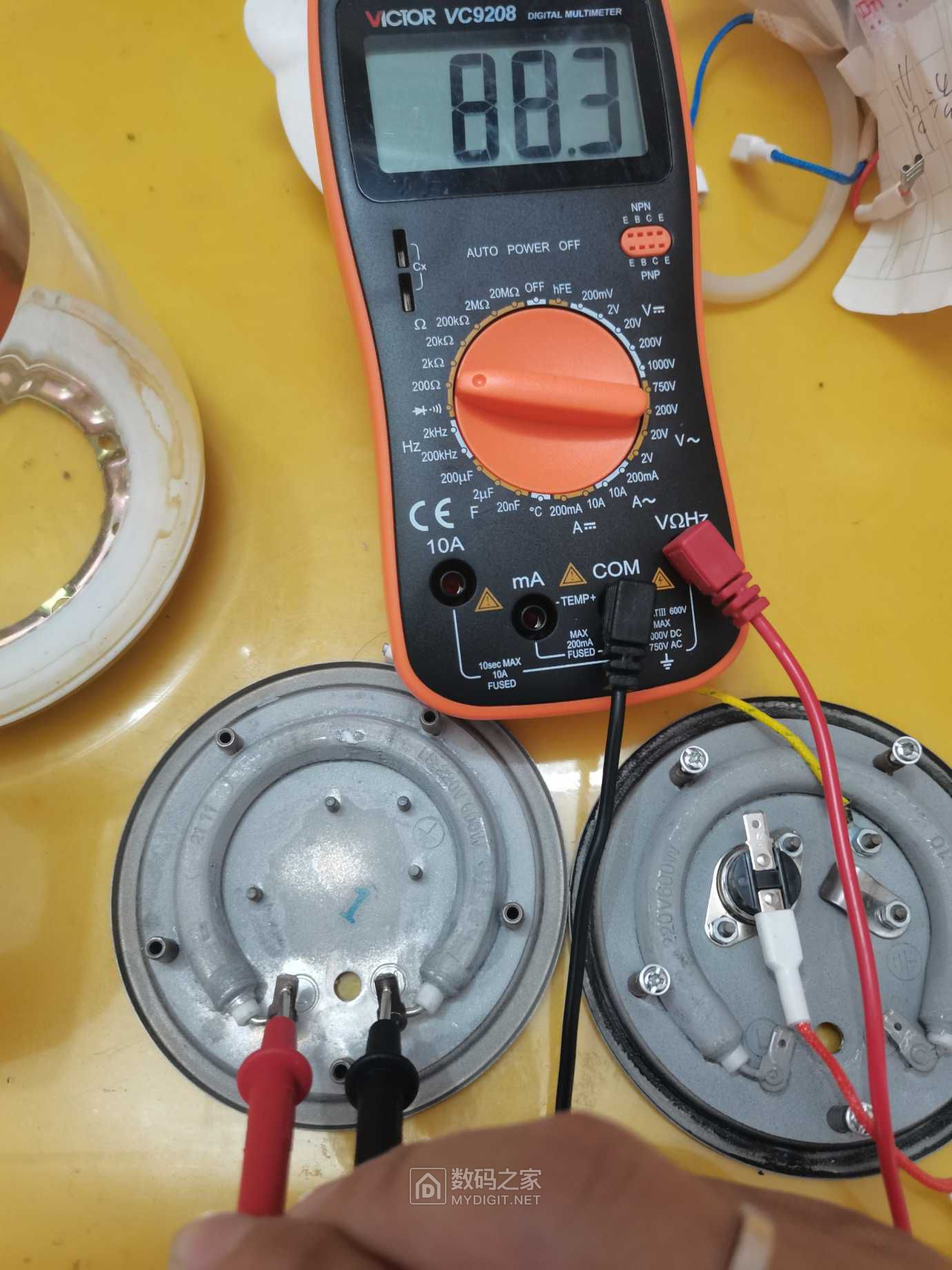

早几天家里的保温壶不加热了,拆开找问题,发现是发热盘坏了。 IMG_20221118_104511.jpg 发热盘88欧,表笔直接短接0.2欧,但是测量发热盘万用表显示88.2和88.3一直来回跳。 IMG_20221118_104522.jpg 坏的发热盘,无穷大。 IMG_20221118_110626.jpg 更换好发热盘,放点水通电,可以加热了,起小泡泡。水壶底部发黄是以前煮奶茶沸腾出来渗透到下面的硅胶垫片造成的,这次维修准备一起清理,结果下面的硅胶垫片是被铁圈压上的,铁圈是用来固定硅胶垫和发热盘的,铁圈和玻璃壶体镶嵌在一起的,不敢拆铁圈,怕坏了玻璃壶体。 IMG_20221118_110631.jpg 换好了,没有烟花,没有响声。正常加热。

发表于 2022-11-19 13:03:46 | 显示全部楼层
能买到发热盘更换还是不错的,好多的烧水壶,加热管都是和壶身一体的,无法更换,坏了只能扔。
发表于 2022-11-19 13:44:09 来自手机浏览器 | 显示全部楼层
zhaoge001 发表于 2022-11-19 13:03
能买到发热盘更换还是不错的,好多的烧水壶,加热管都是和壶身一体的,无法更换,坏了只能扔。 ...
壶体是玻璃的一般都能换,不过也有用胶粘在一起的。
