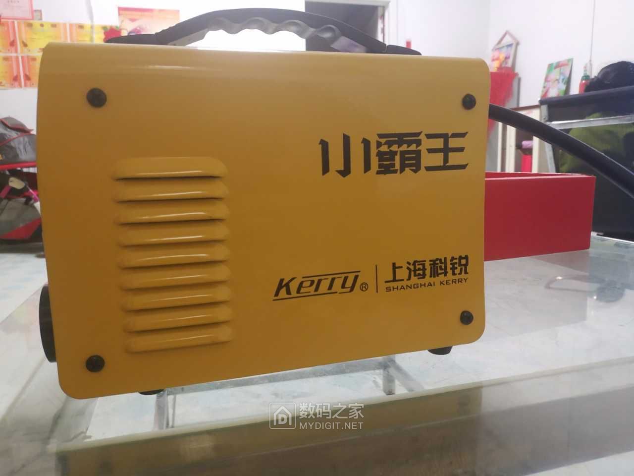

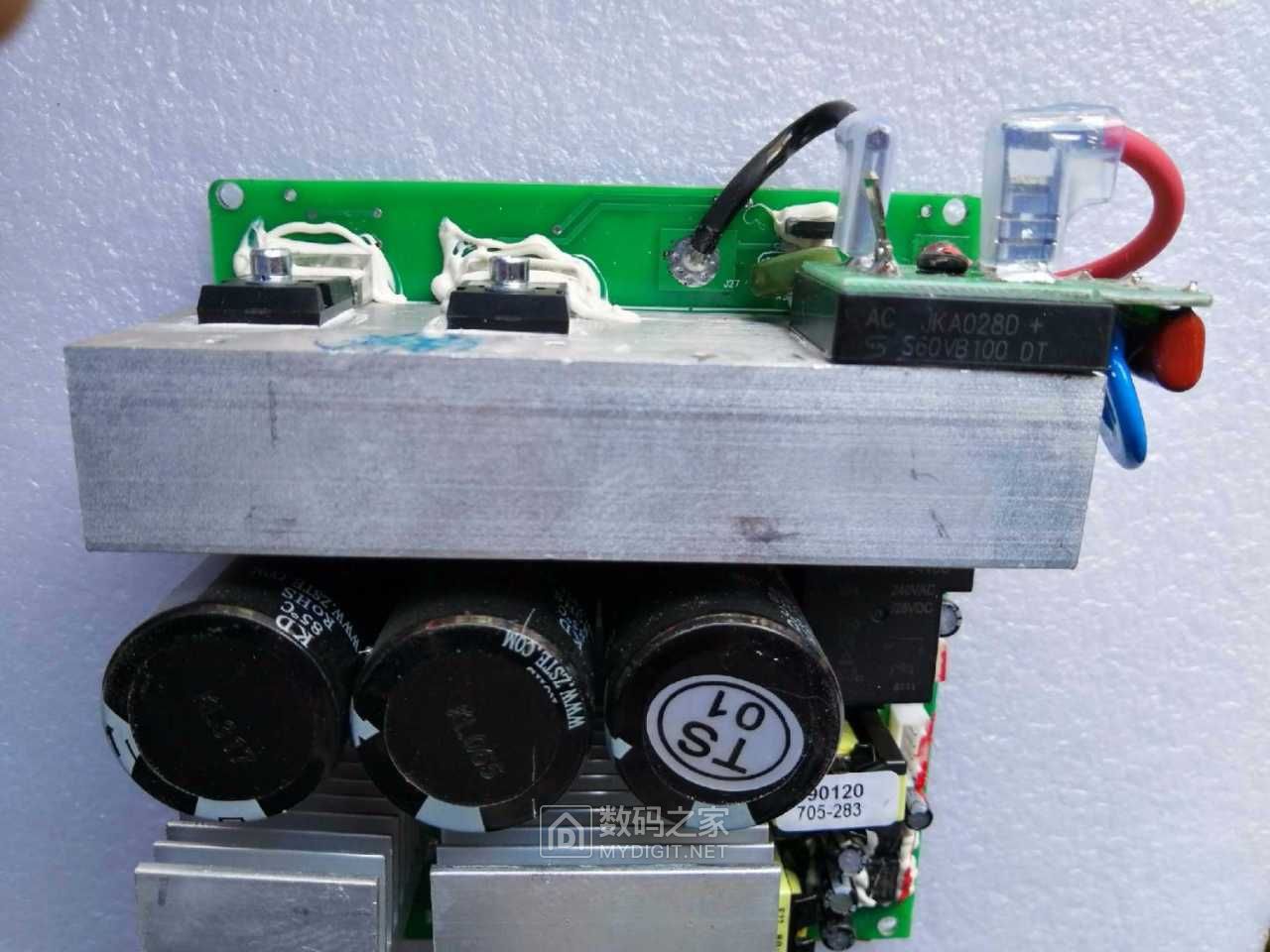

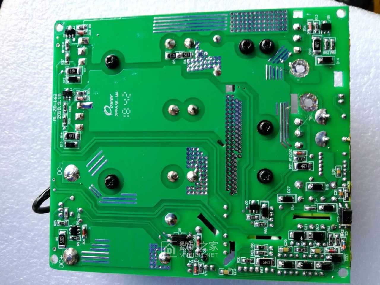

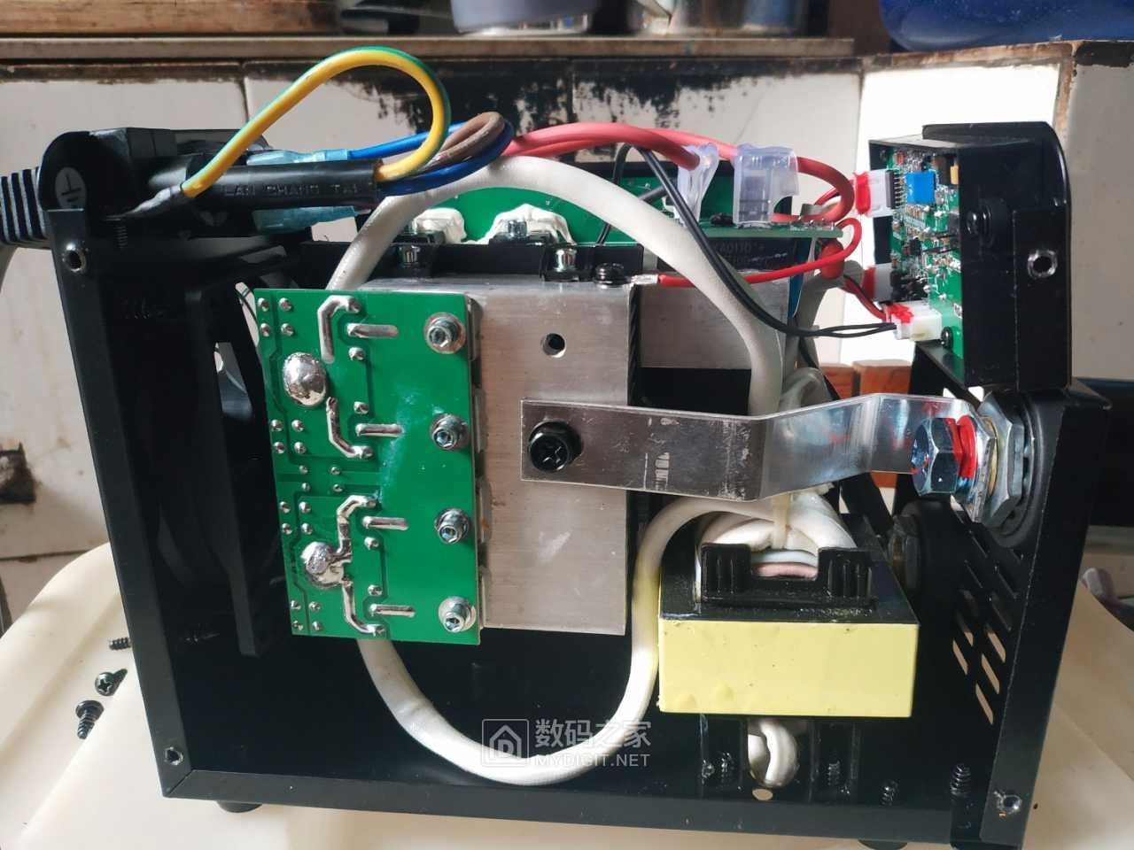

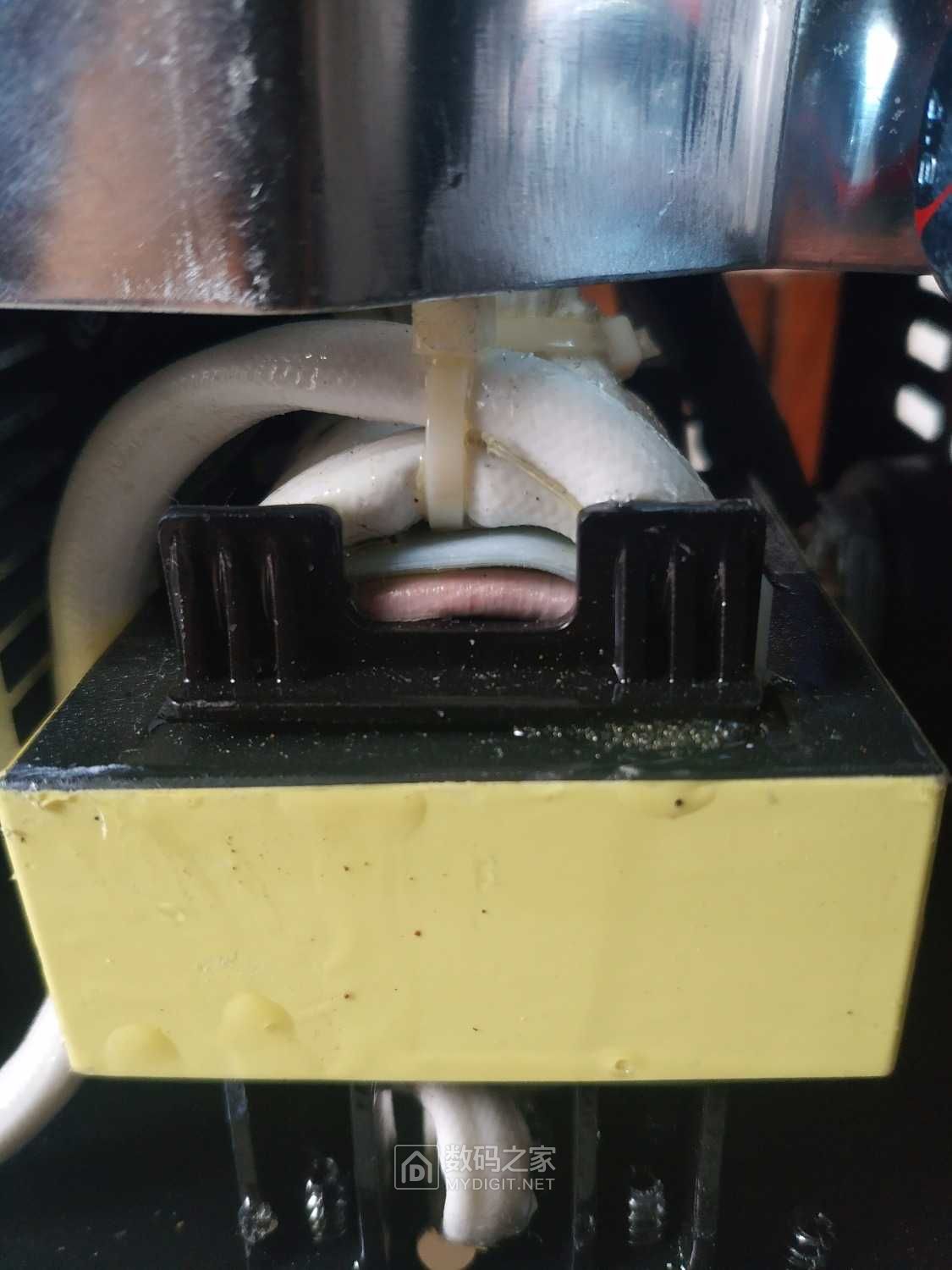

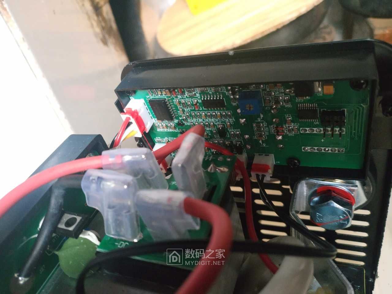

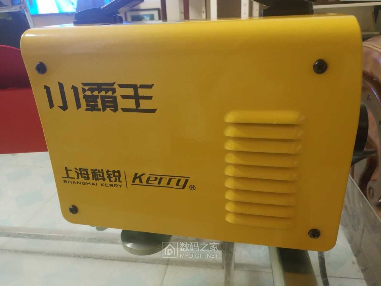

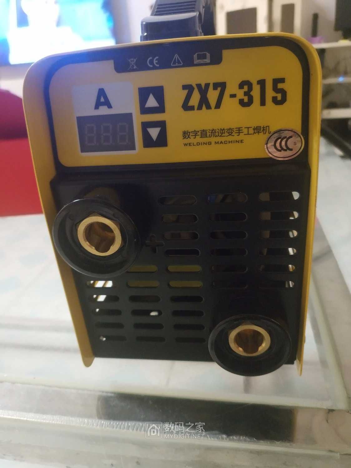

刚到的焊机拆了给大家看看。复制的参数【迷你型小霸王电焊机zx7-315迷你小型 便携式 上海米勒公司(科锐品牌)小霸王系列
220电压输入宽电压适合110v~270v电压工作(可以使用发电机),130v电压可以焊接3.2焊条。防误接380v功能(接到380电压自动保护)。内置推力电流,自带防粘功能(随意焊接不粘焊条)4.0焊条24小时工作。】实测5.0焊条也可以轻松打开
机器配置:4个60A大功率IGBT,高转速散热风机,3个大容量电容,大快插座。
焊机长22cm宽14cm高16cm,净重3.3公斤。
体积小功率不小 调到50a就可以烧2.5焊条 80a电流就很大了100a和放烟花差不多了。比我那台佳士200好太多了
