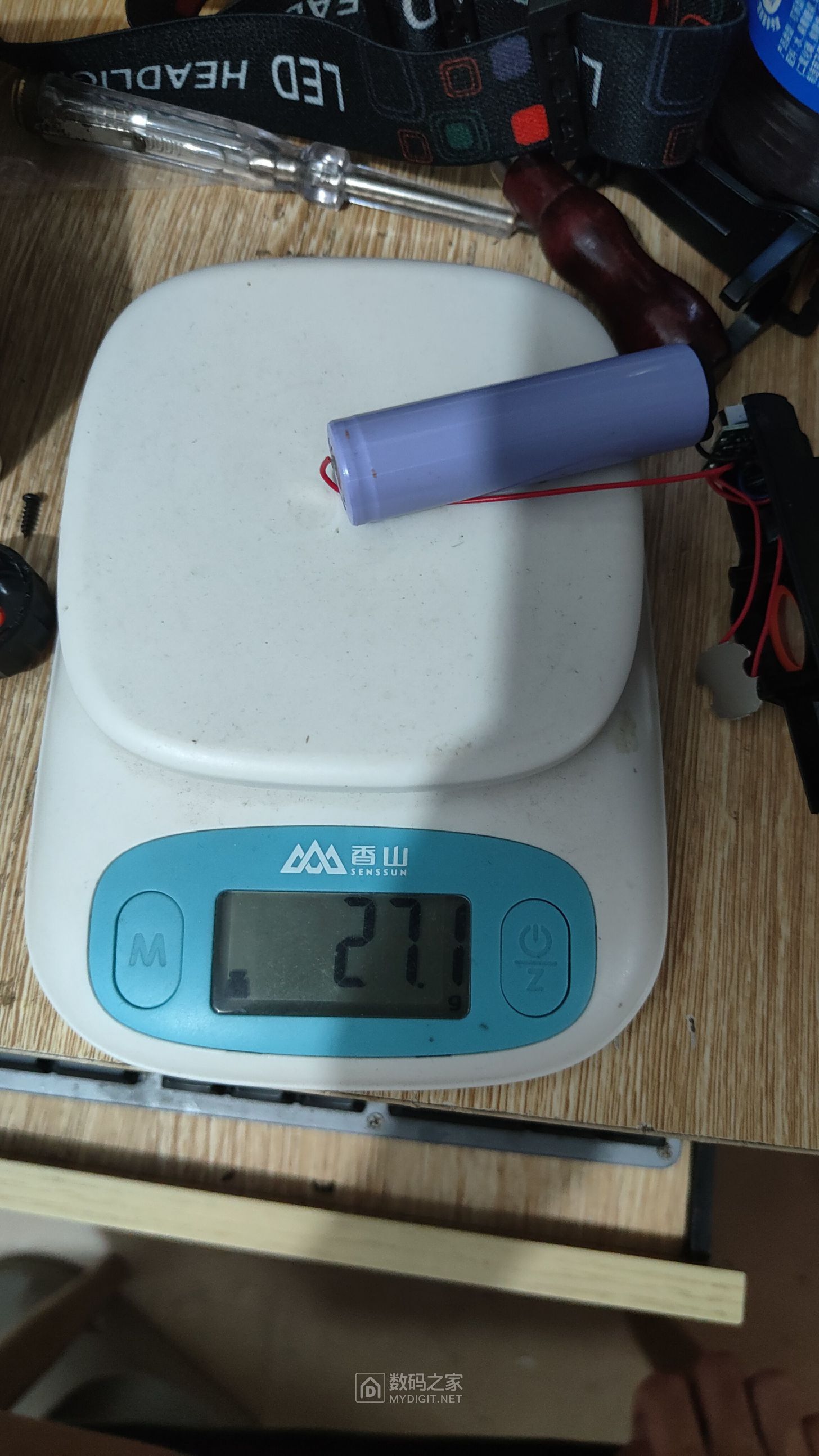

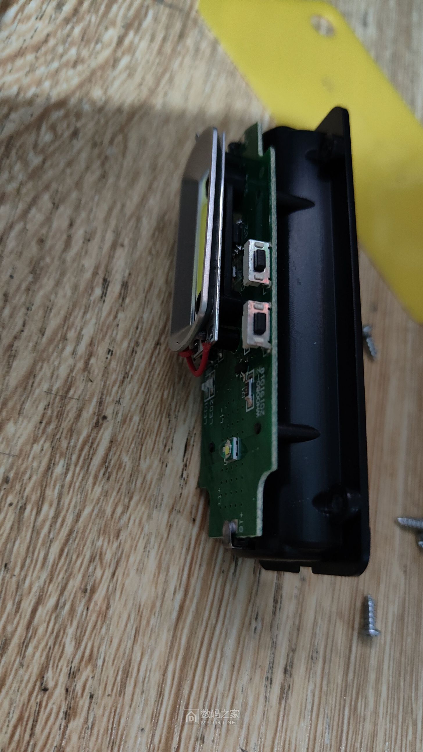

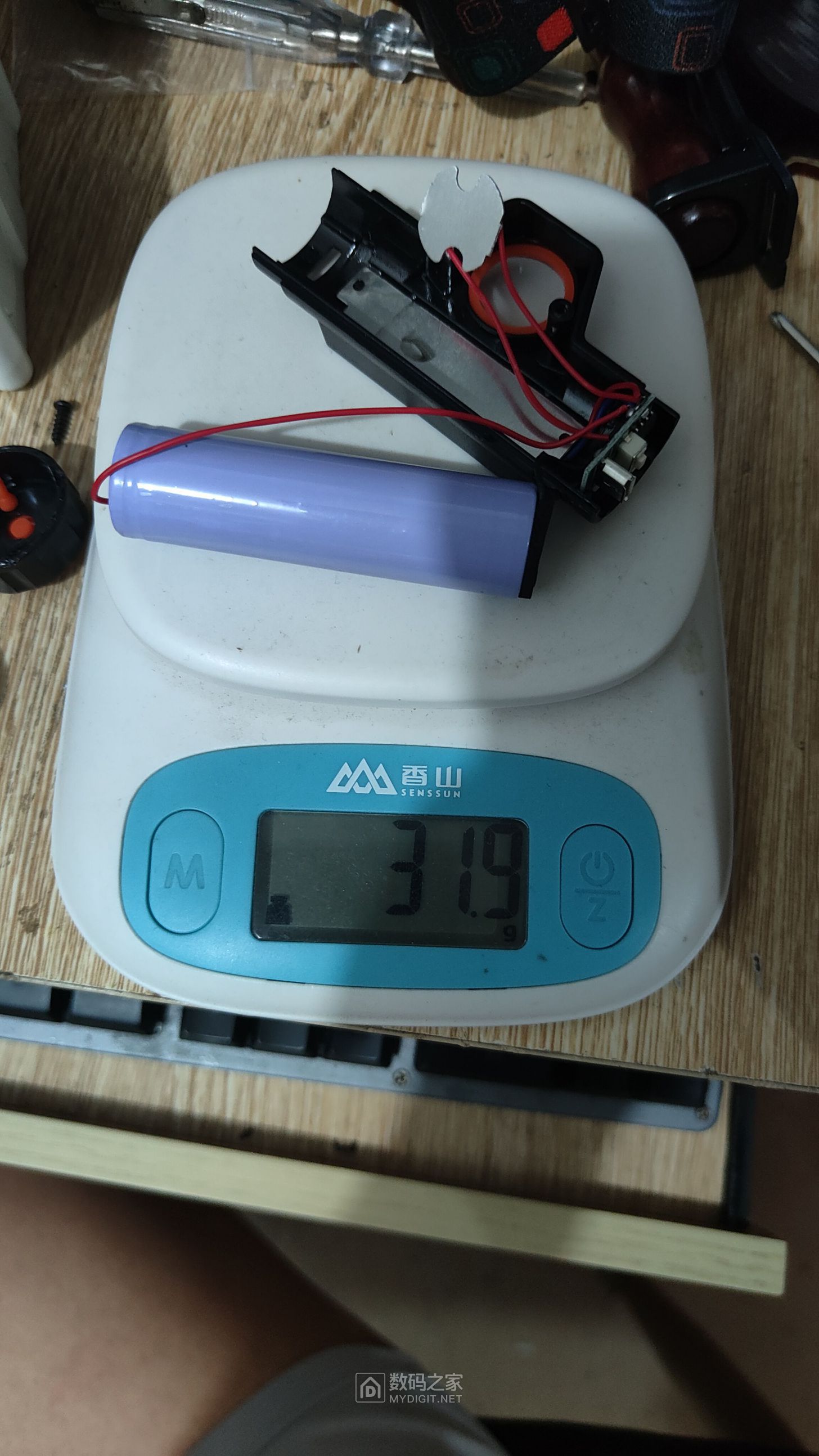

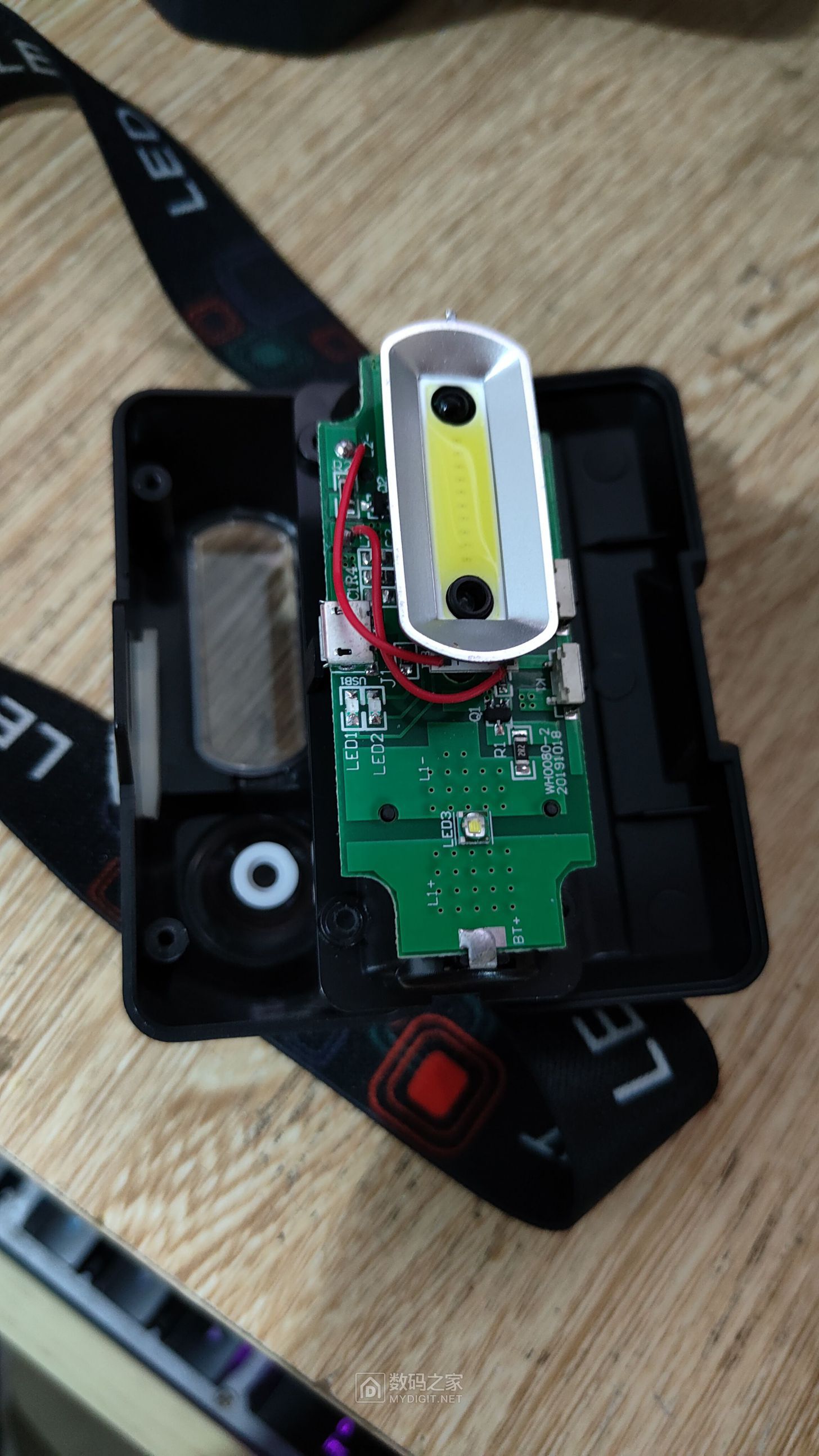

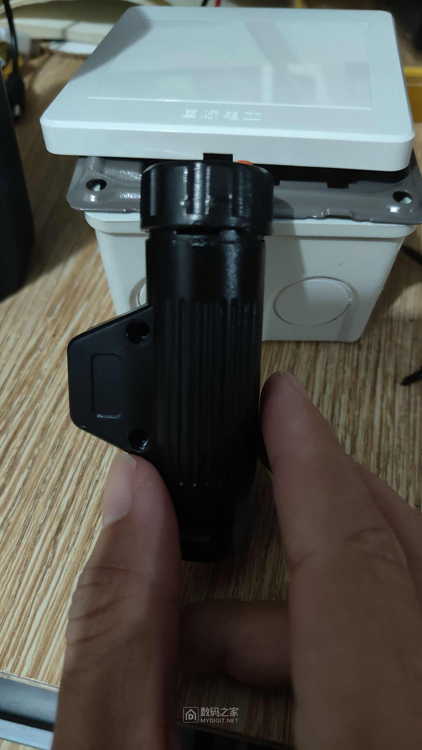

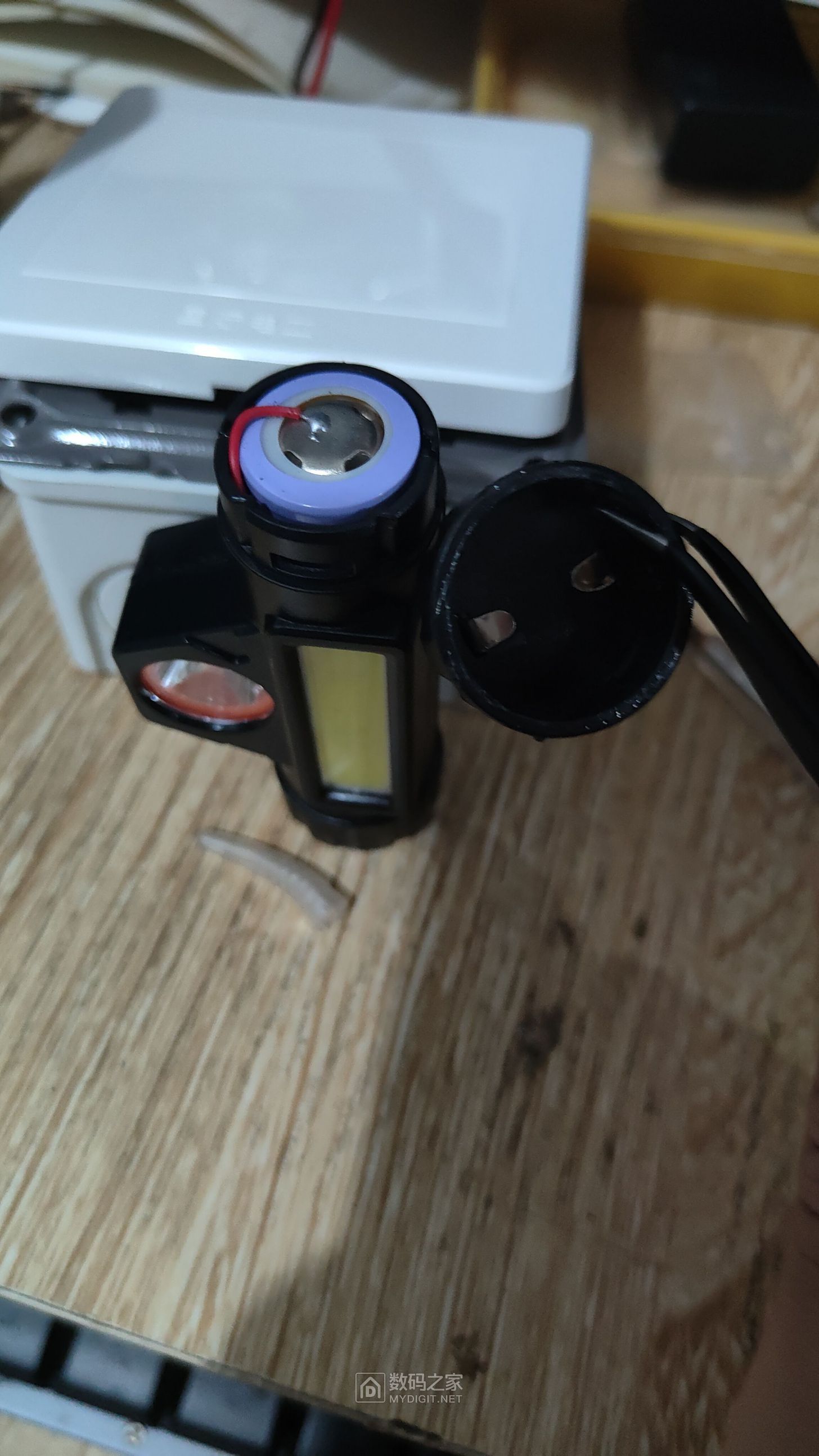

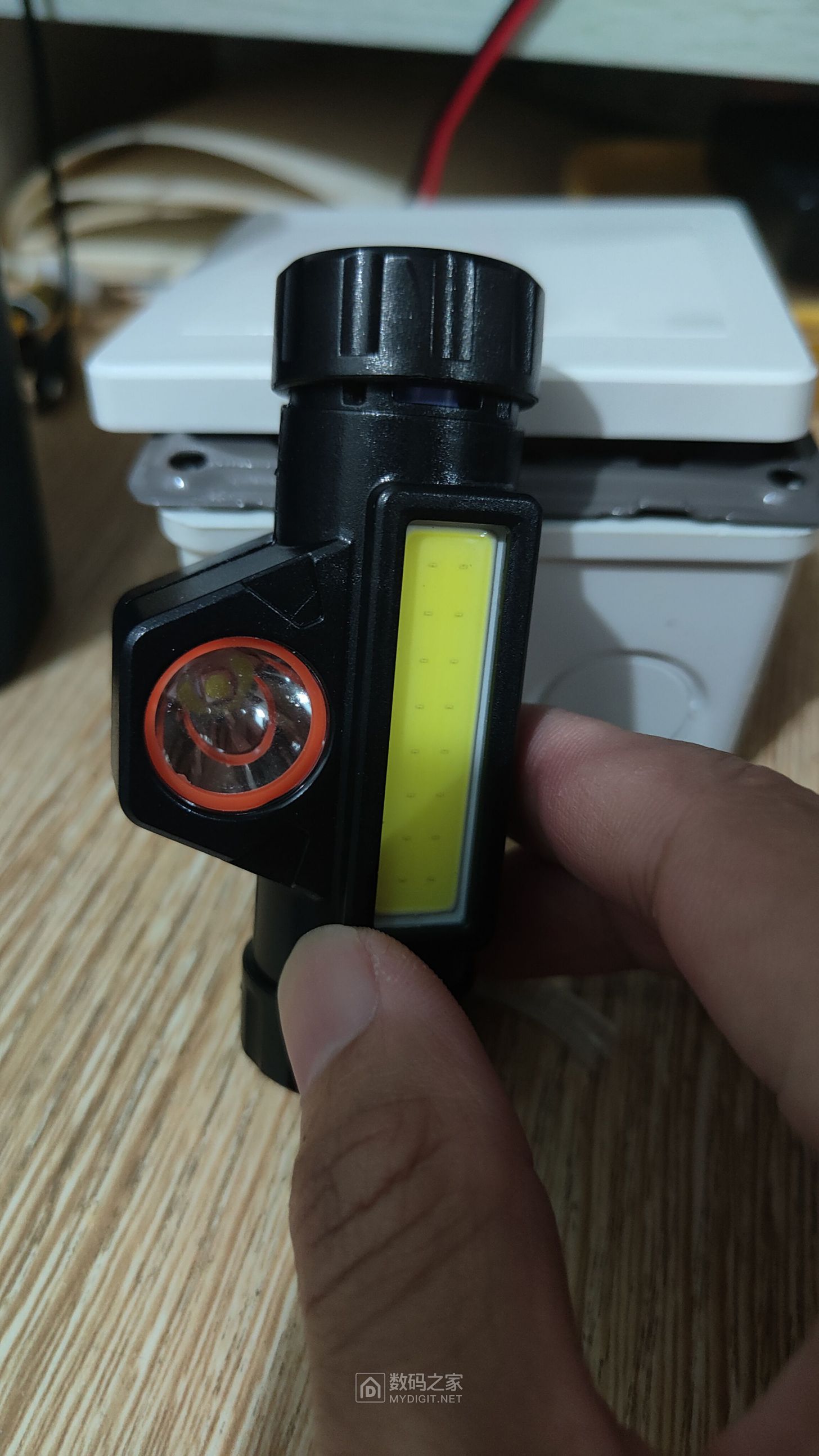

买了好几个低价头灯、cob灯啥的,都是到手就拆,三元多又入了这个,想着赚个18650或LED应该没问题。
这头灯基本是极限紧凑了,特难拆,费了好大劲,各种工具翘,才勉强不破坏的拆开,主要想着自己换个好点的电池偶尔户外用用。

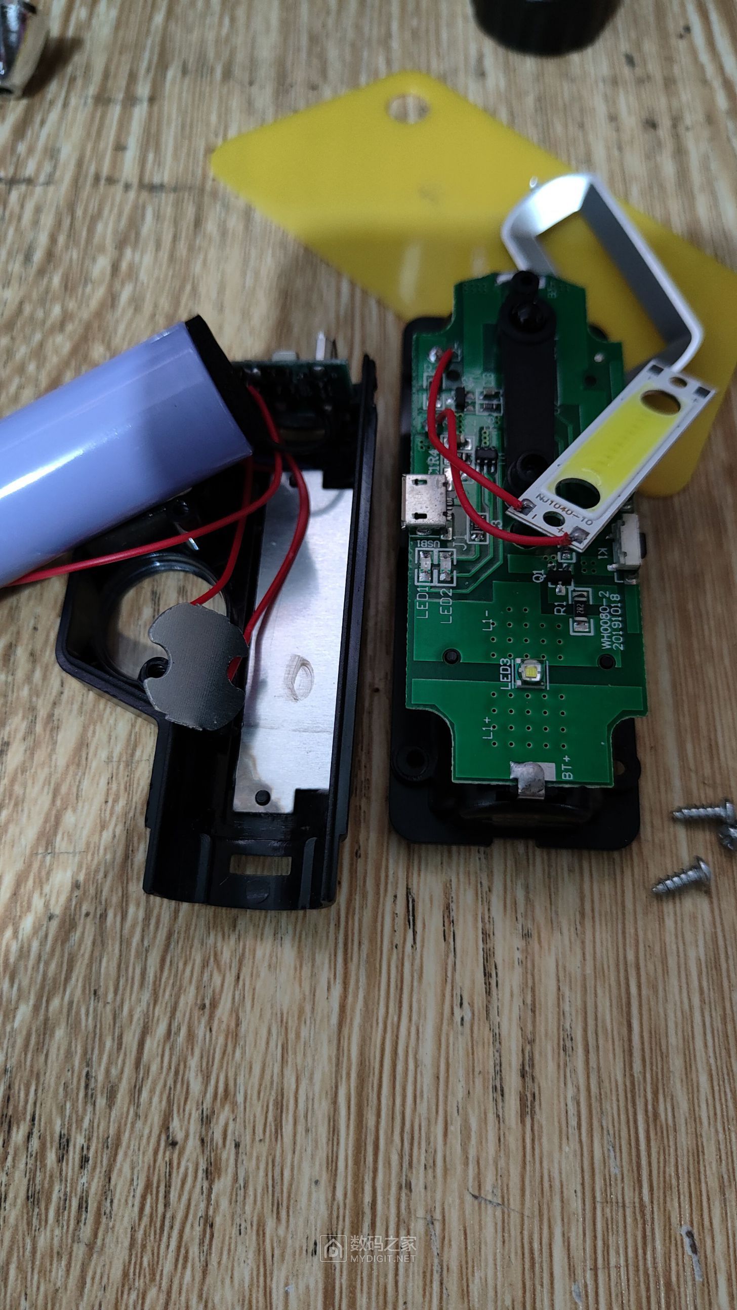

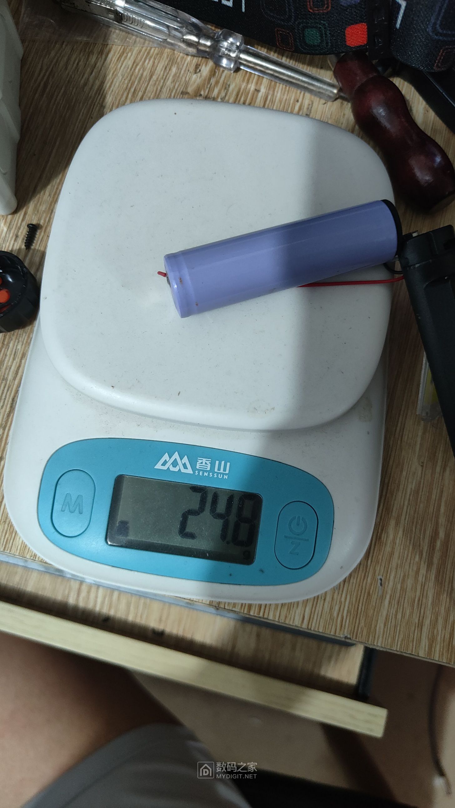

拆开后,自带的电池很差,重量很轻,加上外壳整体重量都没一颗好的18650电池重。
里面空间就只能刚好放一颗18650,线粗点估计都盖不上。两个灯都是带铝基板,散热就别想了,电池也是紧贴着灯板上,没有隔热层啥的,灯亮久了还是会发烫的。
话说可能还比之前买的十几块的头灯好点吧,之前的灯珠直接焊在pcb了,散热就更差了。

发表于 2023-9-15 19:15:42 | 显示全部楼层
当外壳套件。轻的电池,里面是电极板下脚料,好的大概40多克。
发表于 2023-9-15 22:27:59 来自手机浏览器 | 显示全部楼层
这个灯PCB板上还有充电管理芯片,有些垃圾直接焊个电阻降压直接充电
发表于 2023-9-15 22:51:39 | 显示全部楼层
电池这么轻,估计容量就1000左右

这头灯是难拆,还有一个问题是卡灯的4个脚容易断,有3D打印的话打印粗点的好了

 楼主| 发表于 2023-9-18 10:14:04 | 显示全部楼层
青色风机 发表于 2023-9-16 07:26
卤煮第一个红圈的灯壳子材质是不是怎么摔都不碎那种?就像对讲机壳子特别结实那种!一头带磁铁!我有一个用 ...
是的,很难拆,为了不大破坏,拆了好久。里面有卡扣,需要用力撬开的。

已经换了个好点的电池,然后发现磁吸有点吸不住了,电池重了
