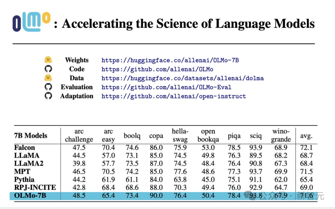

性能评估
从核心的评估结果来看,OLMo-7B 与同类开源模型相比略胜一筹。在前 9 项评测中,OLMo-7B 有 8 项排名前三,其中有 2 项超越了其他所有模型。
在很多生成任务或阅读理解任务(例如 truthfulQA)上,OLMo-7B 都超过了 Llama 2,但在一些热门的问答任务(如 MMLU 或 Big-bench Hard)上表现则要差一些。
前 9 个任务是研究人员对预训练模型的内部评估标准,而下面三个任务则是为了完善 HuggingFace Open LLM 排行榜而加入的

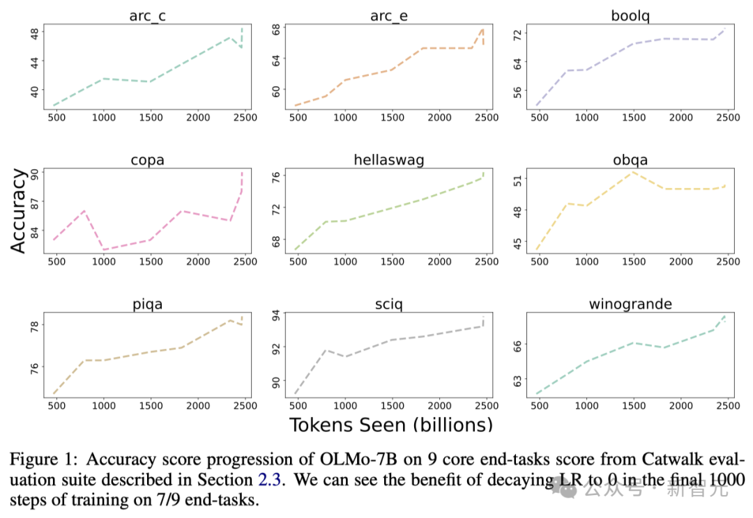

下图展示了 9 个核心任务准确率的变化趋势。除了 OBQA 外,随着 OLMo-7B 接受更多数据的训练,几乎所有任务的准确率都呈现上升趋势。

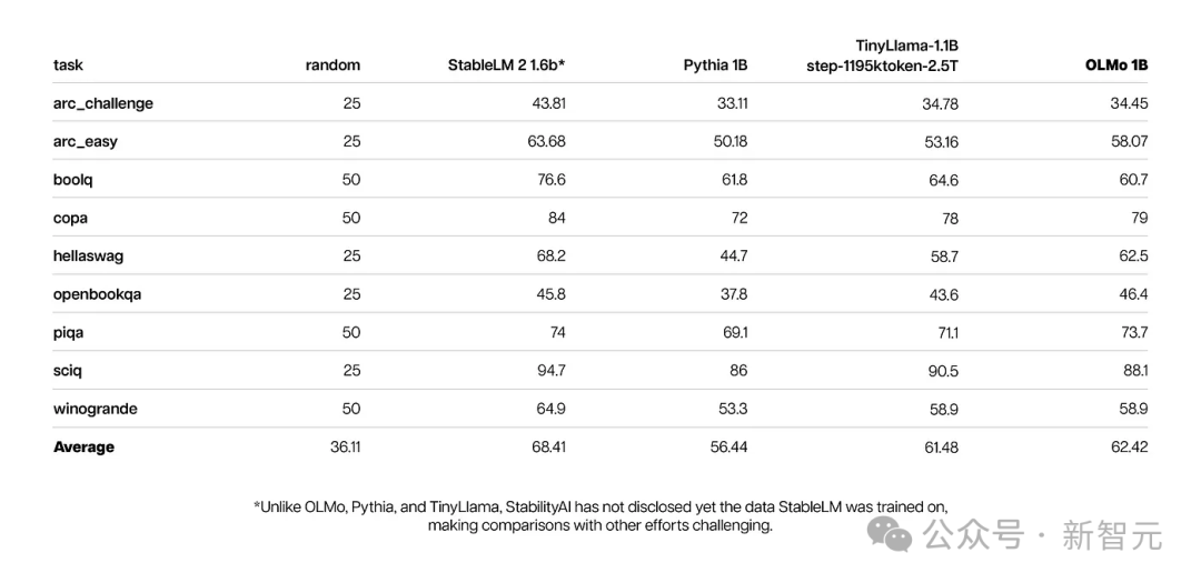

与此同时,OLMo 1B 与其同类模型的核心评估结果表明,OLMo 与它们处于同一水平。

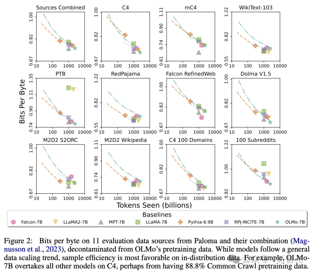

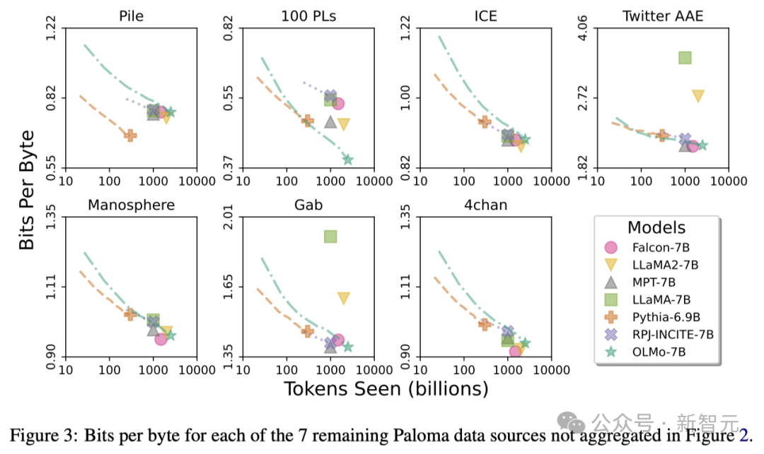

通过使用艾伦 AI 研究所的 Paloma(一个基准测试)和可获取的检查点,研究人员分析了模型预测语言能力与模型规模因素(例如训练的 token 数量)之间的关系。
可以看到,OLMo-7B 在性能上与主流模型持平。其中,每字节比特数(Bits per Byte)越低越好。
通过这些分析,研究人员发现模型在处理不同数据源时的效率差异较大,这主要取决于模型训练数据与评估数据的相似度。
特别地,OLMo-7B 在主要基于 Common Crawl 的数据源上表现出色(比如 C4)。
不过,在与网络抓取文本关系不大的数据源上,如 WikiText-103、M2D2 S2ORC 和 M2D2 Wikipedia,OLMo-7B 与其他模型相比效率较低。
RedPajama 的评估也体现了相似的趋势,可能是因为它的 7 个领域中只有 2 个来源于 Common Crawl,且 Paloma 对每个数据源中的各个领域给予了相同的权重。
鉴于像 Wikipedia 和 arXiv 论文这样的精选数据源提供的异质数据远不如网络抓取文本丰富,随着预训练数据集的不断扩大,维持对这些语言分布的高效率会很更加困难。

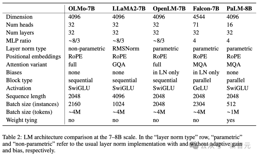

OLMo 架构
在模型的架构方面,团队基于的是 decoder-only 的 Transformer 架构,并采用了 PaLM 和 Llama 使用的 SwiGLU 激活函数,引入了旋转位置嵌入技术(RoPE),并改进了 GPT-NeoX-20B 的基于字节对编码(BPE)的分词器,以减少模型输出中的个人可识别信息。
此外,为了保证模型的稳定性,研究人员没有使用偏置项(这一点与 PaLM 的处理方式相同)。
如下表所示,研究人员已经发布了 1B 和 7B 两个版本,同时还计划很快推出一个 65B 的版本。
下表详细比较了 7B 架构与这些其他模型在相似规模下的性能。

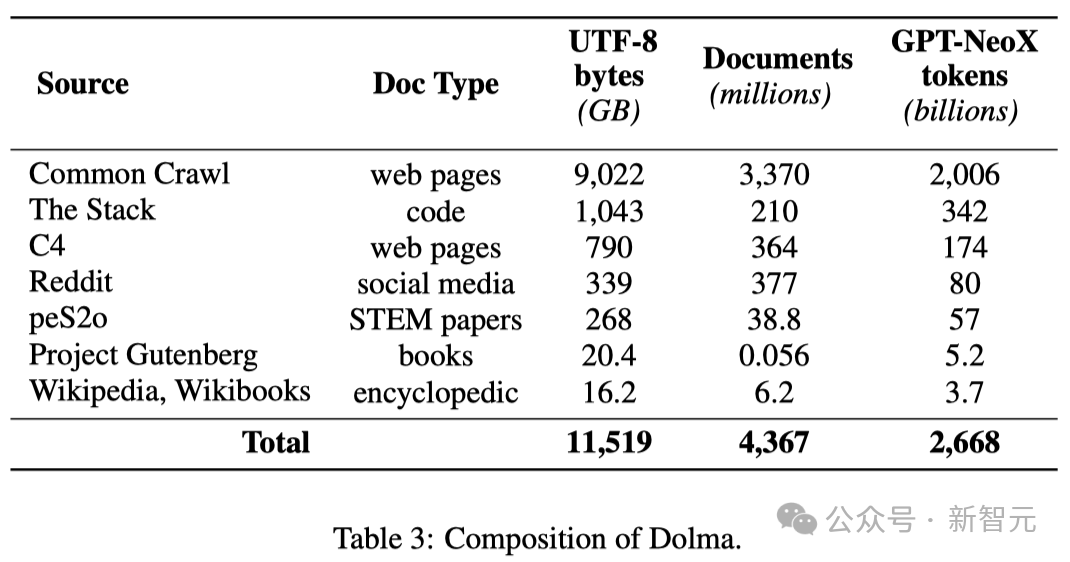

为了推动语言模型预训练领域的开放研究,研究人员构建并公开了预训练数据集 Dolma。
这是一个包含了从 7 种不同数据来源获取的 3 万亿个 token 的多样化、多源语料库。
这些数据源一方面在大规模语言模型预训练中常见,另一方面也能被普通大众所接触。
下表给出了来自各个数据源的数据量的概览。
Dolma 的构建过程包括六个步骤:语言过滤、质量过滤、内容过滤、去重、多源混合和 token 化。

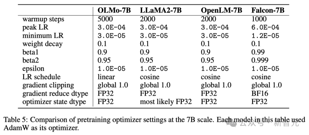

优化器
研究人员采用了 AdamW 优化器来调整模型参数。
无论模型规模大小如何,研究人员都会在训练初期的 5000 步(大约处理 21B 个 token)内逐渐增加学习率,这一过程称为学习率预热。
预热结束后,学习率将按线性规律逐渐减少,直到降至最高学习率的十分之一。
此外,研究人员还会对模型参数的梯度进行裁剪,确保其总的 L1 范数不会超过 1.0。
在下表中,研究人员将自己在 7B 模型规模下的优化器配置与近期其他使用 AdamW 优化器的大型语言模型进行了对比。

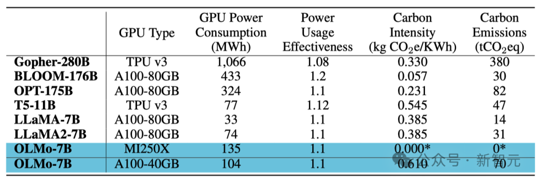

训练能耗 总结
