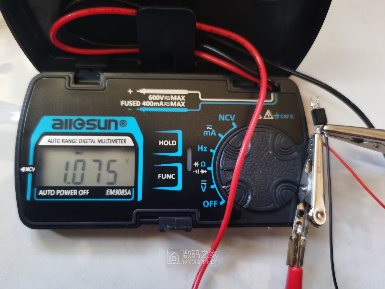

       最近需要用到光耦817,由于我是菜鸟,就按网络所说进行测试:
       先用二极管模式测试1、2脚,显示1.075V(见附图一);

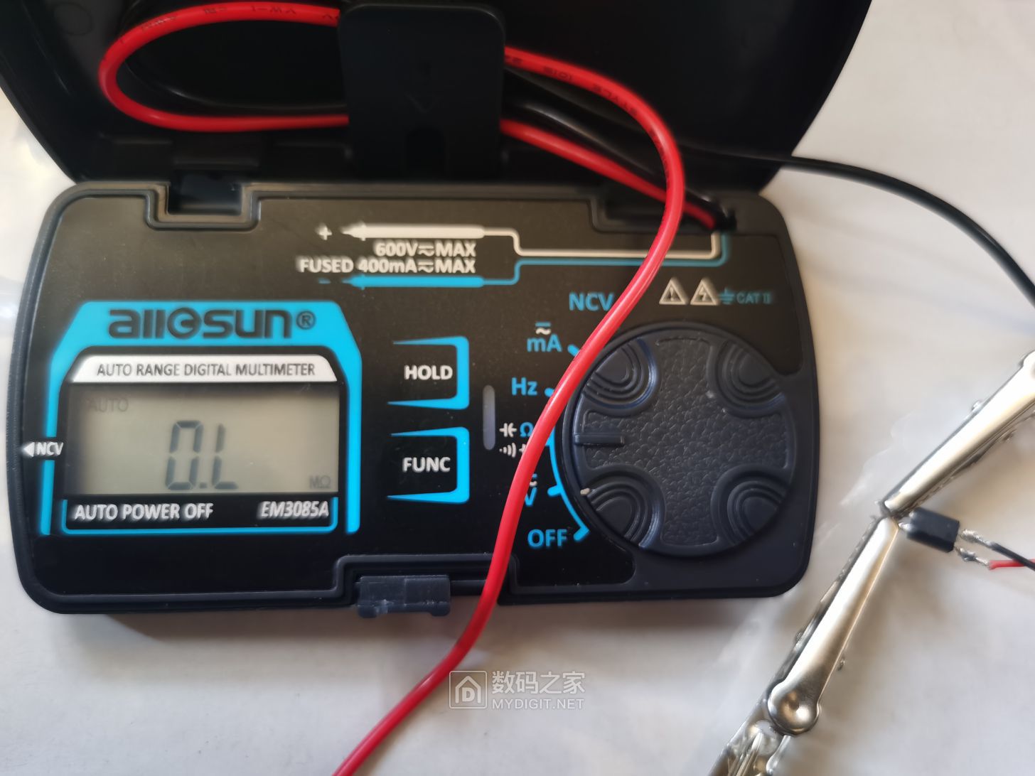

       再裸测3、4脚电阻,显示无穷大(见附图二);

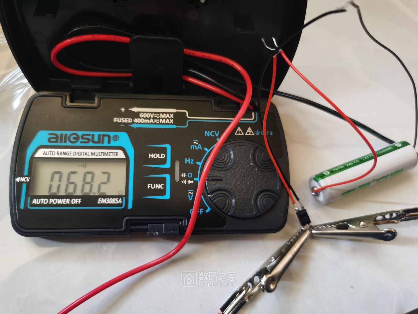

       最后1、2脚分别接上5号电池正负极,万用表设置电阻鸣叫档,接3、4脚,教程说这是万用表应鸣叫,但实际是万用表不鸣叫,显示有阻值68.2欧姆(见附图三)。
       这个光耦817是否正常?

图三、1、2脚接通电源后,3、4脚显示有一定阻值68.2欧姆
发表于 2024-3-10 12:18:18 | 显示全部楼层
应该是正常的,增加12脚电压,34脚导通增强,电阻值降低
发表于 2024-3-10 12:37:40 | 显示全部楼层
很正常,这个阻值有一定的区间,因为发光二极管久了有一定的光衰,所以内部光敏电阻阻值就有一定的变化范围,这个最好直接代换才行
