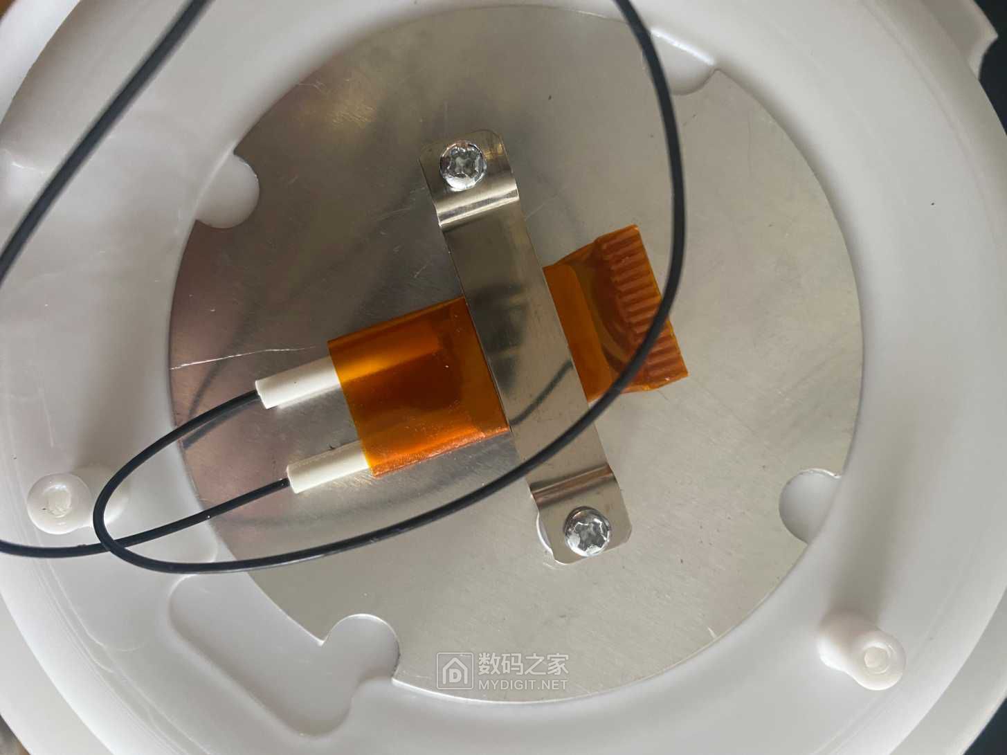

为了容易PCB表面元器件的拆焊,我想大家都会有这么一个PTC加热台,毕竟PCB基板就是一大号散热片,元件升温不快
我想大家与我一样,经常用它却不知道PTC本质是个什么,百度出来,无非就是陶瓷恒温加热,无明火,效率高
直到,拆了一个酸奶机,关键是好拆,才一览PTC真面目。下面,与大家分享一下惊讶
商品酸奶机,加热恒温在50度左右,没有探头传感器,没有单片机,只有高温绝缘胶布里面一片口香糖
把口香糖从高温胶带里,抽出来220伏特市电两极是不锈钢材质,中间夹着的应该就是陶瓷。这样看得更清楚,不锈钢莹莹散光
根据查询资料,这块发热陶瓷表面温度应该在50-70度范畴,通过酸奶机底部这个圆形散热片再均匀一些温度
挺神奇哦,通过这陶瓷通过压接交流电,就能发热,说明这陶瓷本身,还是良导体

发表于 2024-3-12 15:10:34 | 显示全部楼层
那么问题来了 恒温是怎么实现的呢, 楼主下面还有更新??

发表于 2024-3-12 15:20:49 | 显示全部楼层
元件自身特性,PTC就是正温度系数热敏电阻,正是相对于常用于感温的NTC热敏电阻的负系数而言,PTC是温度越高电阻越大,功率越低,所以电阻涨到不涨(外部限温)的时候功率就趋于不变了,没有限温的时候功率会自动掉下来,电阻恢复又加热上去,如此反复
可以定制不同功率、不同温度上限的PTC,酸奶机这种只能4/50度,功率一般是15-20W
低热使用没问题,高热使用的话,根据我以前的经验,300多W经常到200度这种,长期下来功率会衰减

发表于 2024-3-12 17:09:37 | 显示全部楼层
PTC陶瓷发热元件不是良导体,而是一种具有温度敏感性的半导体,当超过一定的温度(居里温度)时,它的电阻值会随着温度的升高而呈阶跃性的增高。

发表于 2024-3-12 19:44:22 | 显示全部楼层
PTC就是自恒温元件,厂家出的有不同温度的PTC加热块,通电就是最大功率加热,达到出厂温度值,就会阻值变大减小电流,来达到恒温

发表于 2024-3-12 22:37:51 | 显示全部楼层
qwazxx 发表于 2024-3-12 17:12
这个为什么能够始终保持一定温度,没看明白是什么原理
温度升高电阻变大功率降低,到一定程度发出来的热等于散掉的热就恒温了
