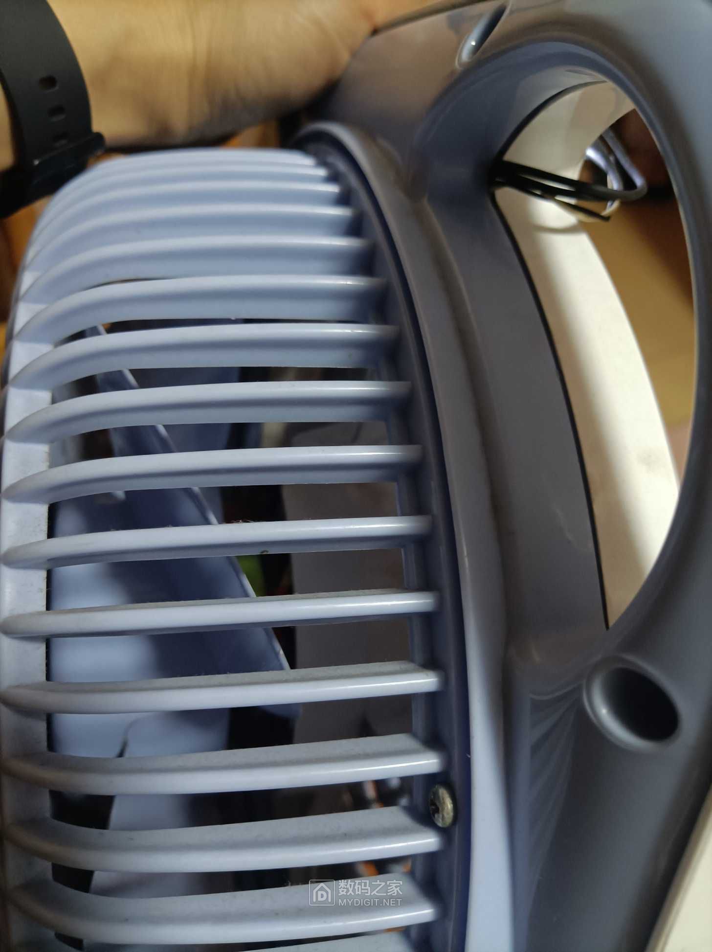

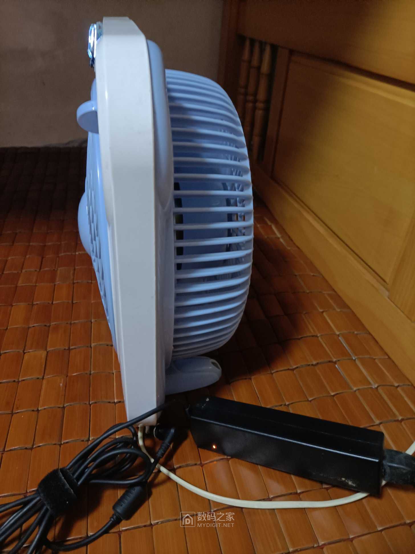

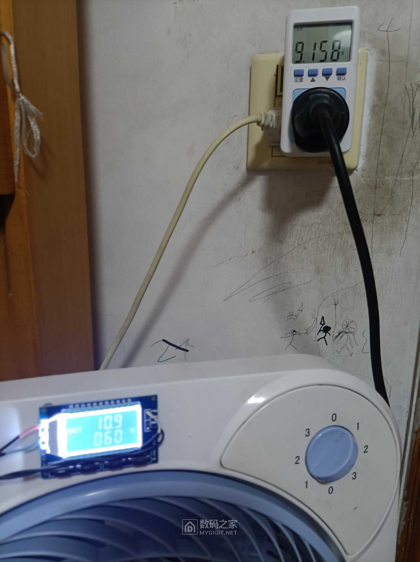

格力转页扇晚上睡觉开1档声音大,改造一下,过程太长,耗时一天,各种改,改了电机外壳,加入5v电源,打磨电机轴,安装测试,后面整理线材,功率是真低,空占比30时风量起飞,功率25瓦,后面测试稳定在搞内置电源,控制板内置、定时等功能。

没看到无刷电机啊?用那个数显PWM板子控制有点不方便,为何不用旋钮的?
发表于 2024-5-1 19:48:13 | 显示全部楼层
找个555的PWM调速器,用电位器的,装到壳子里面,电位器固定的壳子上,凭感觉调速,数调的感觉有点麻烦。

 楼主| 发表于 2024-5-1 20:20:38 来自手机浏览器 | 显示全部楼层
旋钮的是固定频率,不确定能匹配到电机

拖那么大个电源,还是不方便

改无刷手艺不错,没看到电机

 楼主| 发表于 2024-5-2 07:30:53 来自手机浏览器 | 显示全部楼层
沙漠臭屁虫 发表于 2024-5-2 00:19
功率太小了,风不会大
直流无刷电机,效率高,25瓦功率时比原来3档550瓦风量大的多。

显示屏有点多余,或者说,没有处理好。晚上的时候,你不嫌弃它太亮了吗?

我觉得可以网购微型舵机测试仪,无级旋钮下有PWM小板,可以替代楼主转页扇有级调速旋钮,不需要表头。顺便楼主导风轮可以加减速电机和可调电阻变速,加上倒计时机芯,改好后和美的转页扇差不多。
