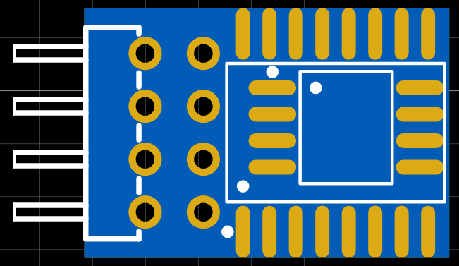

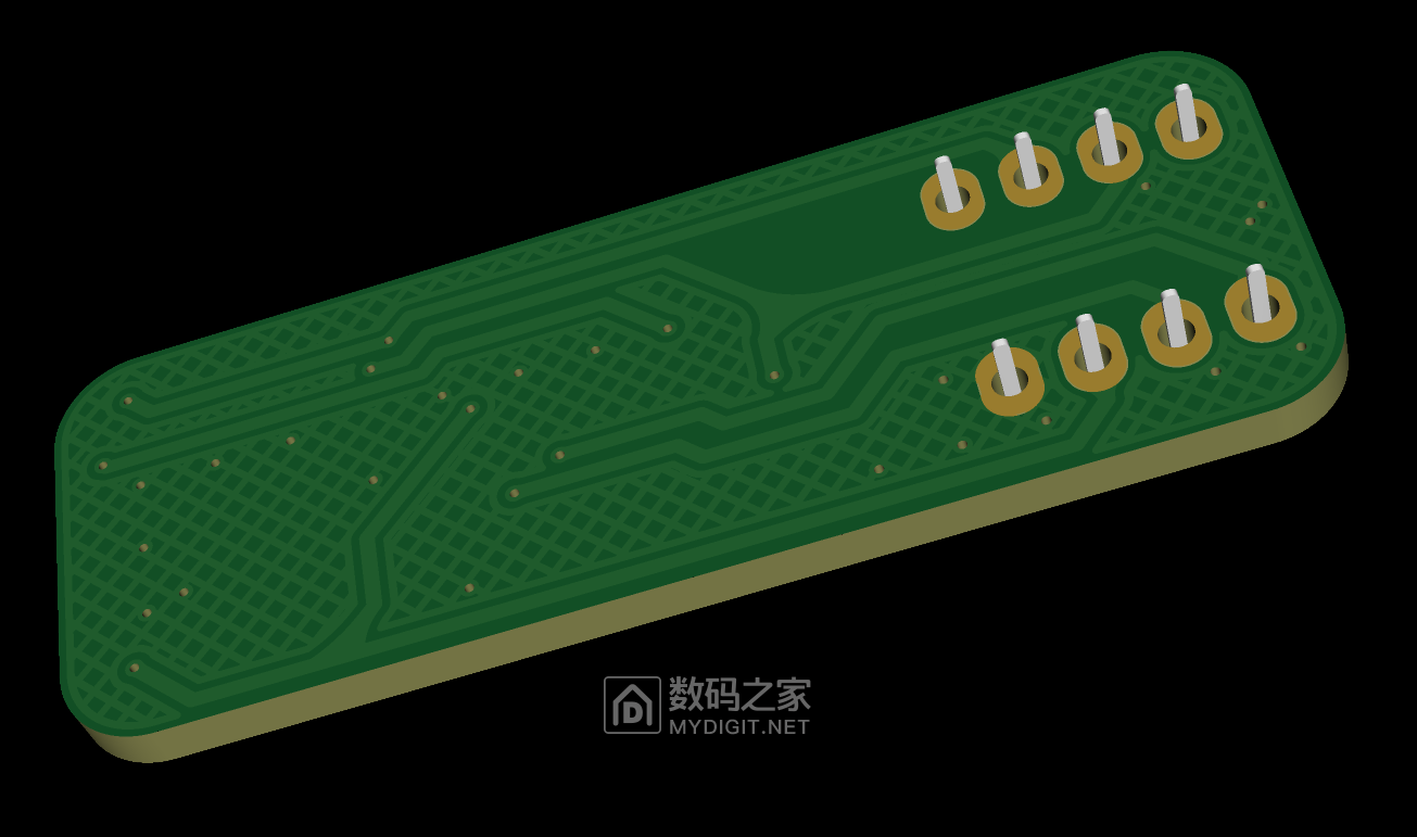

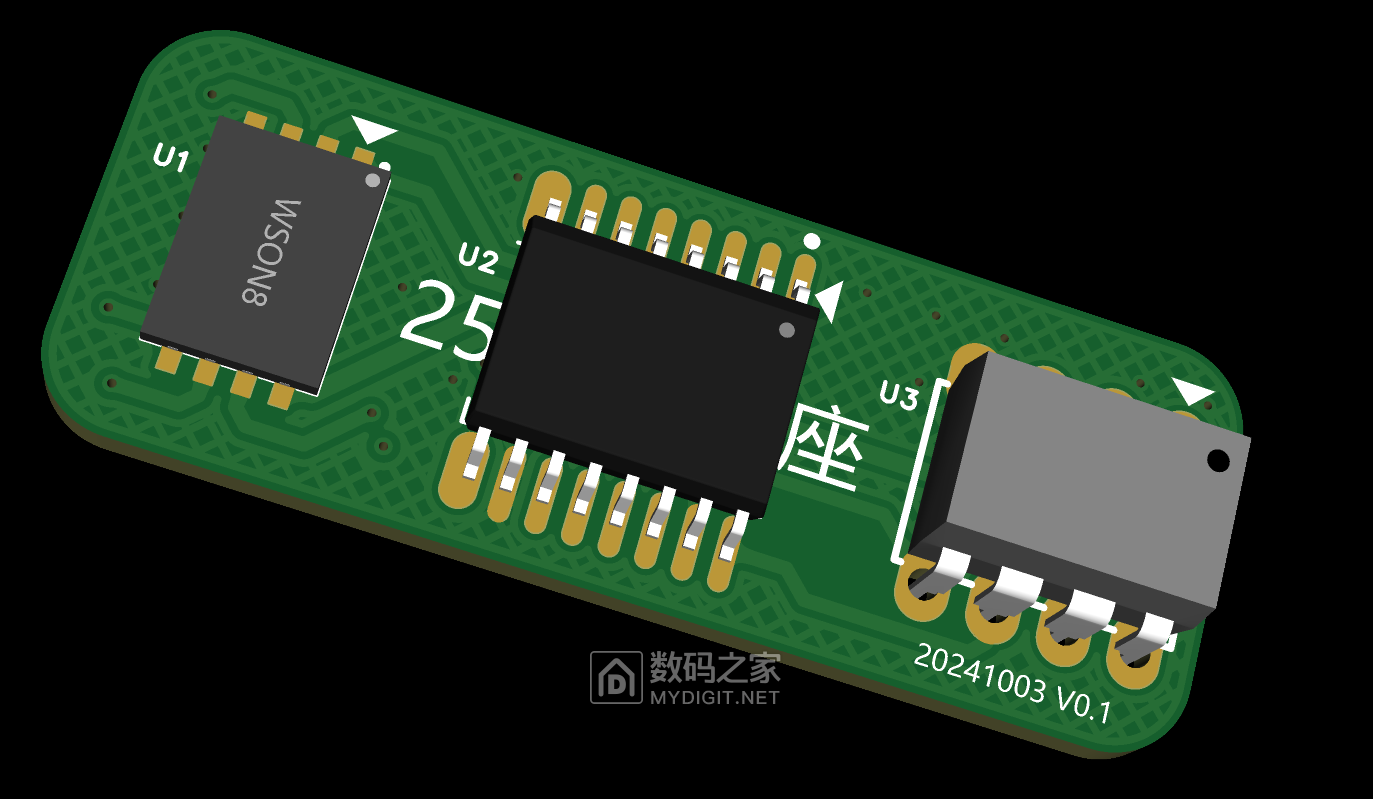

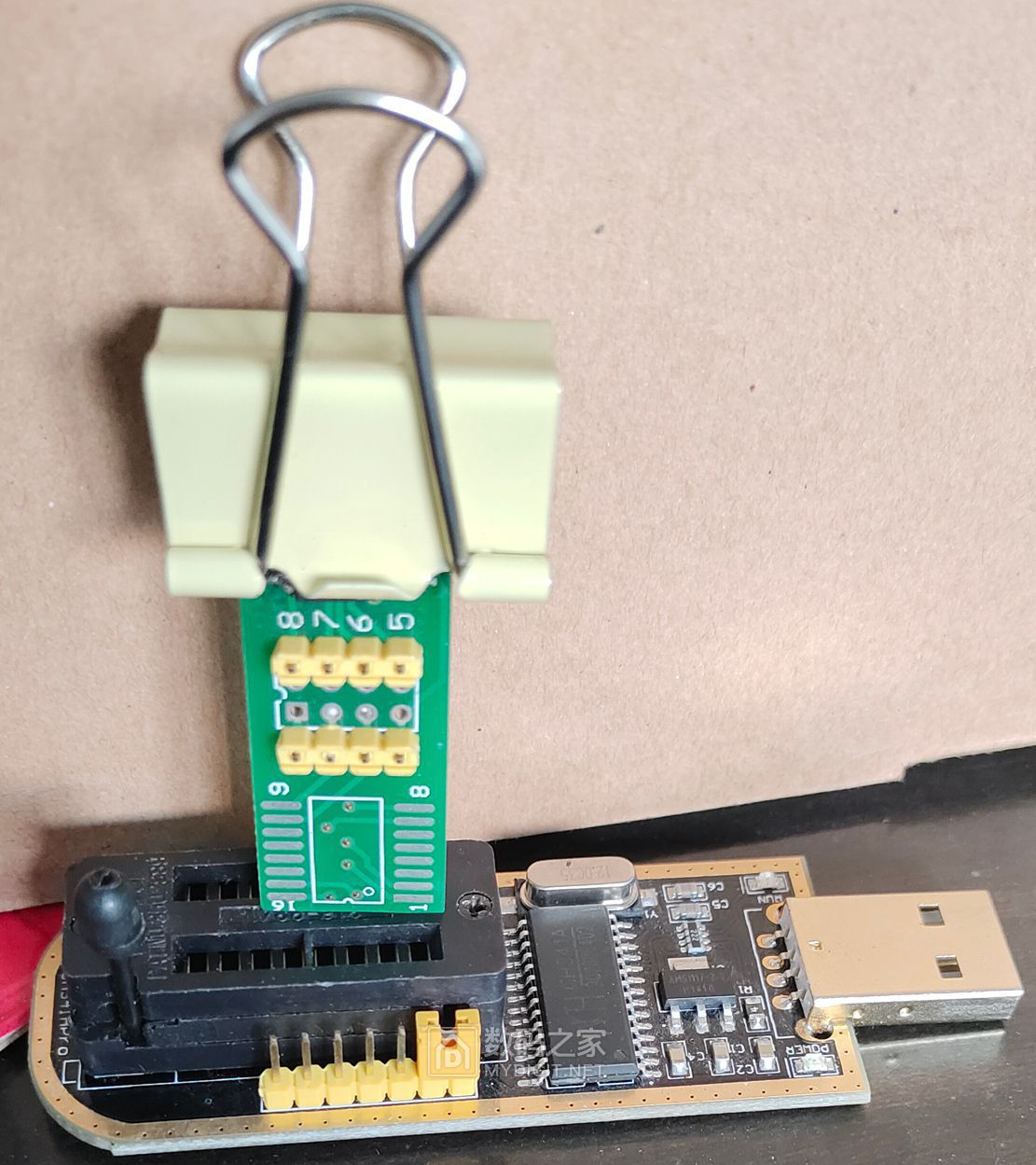

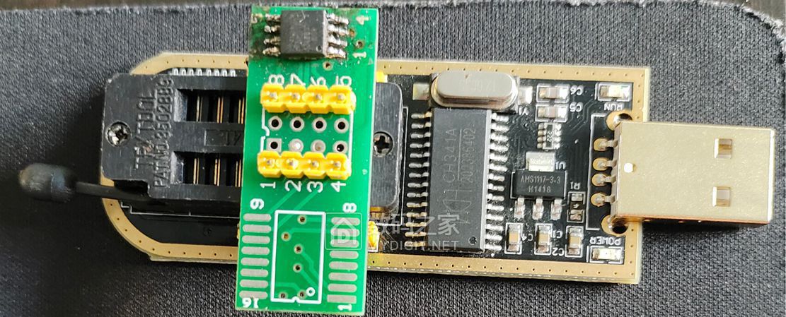

原来的转接板是这样横着的,总感觉存放和使用都别扭:
然后想着如果能竖着插不就清爽多了么:

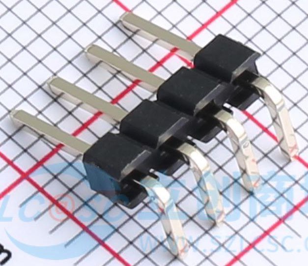

所以就有了这个想法,焊盘可以双面,Flash贴上去用夹子夹住就行,使用L形排针双面焊接引出脚:

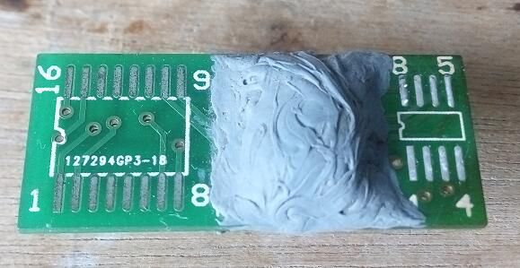

发表于 2024-10-14 13:44:38 | 显示全部楼层
11.jpg 中间那里容易融化,看我的

发表于 2024-10-14 16:06:17 来自手机浏览器 | 显示全部楼层
对于焊过的芯片,你那个夹子加压会接触不良

 楼主| 发表于 2024-10-14 17:39:45 | 显示全部楼层
又想骗我花钱???

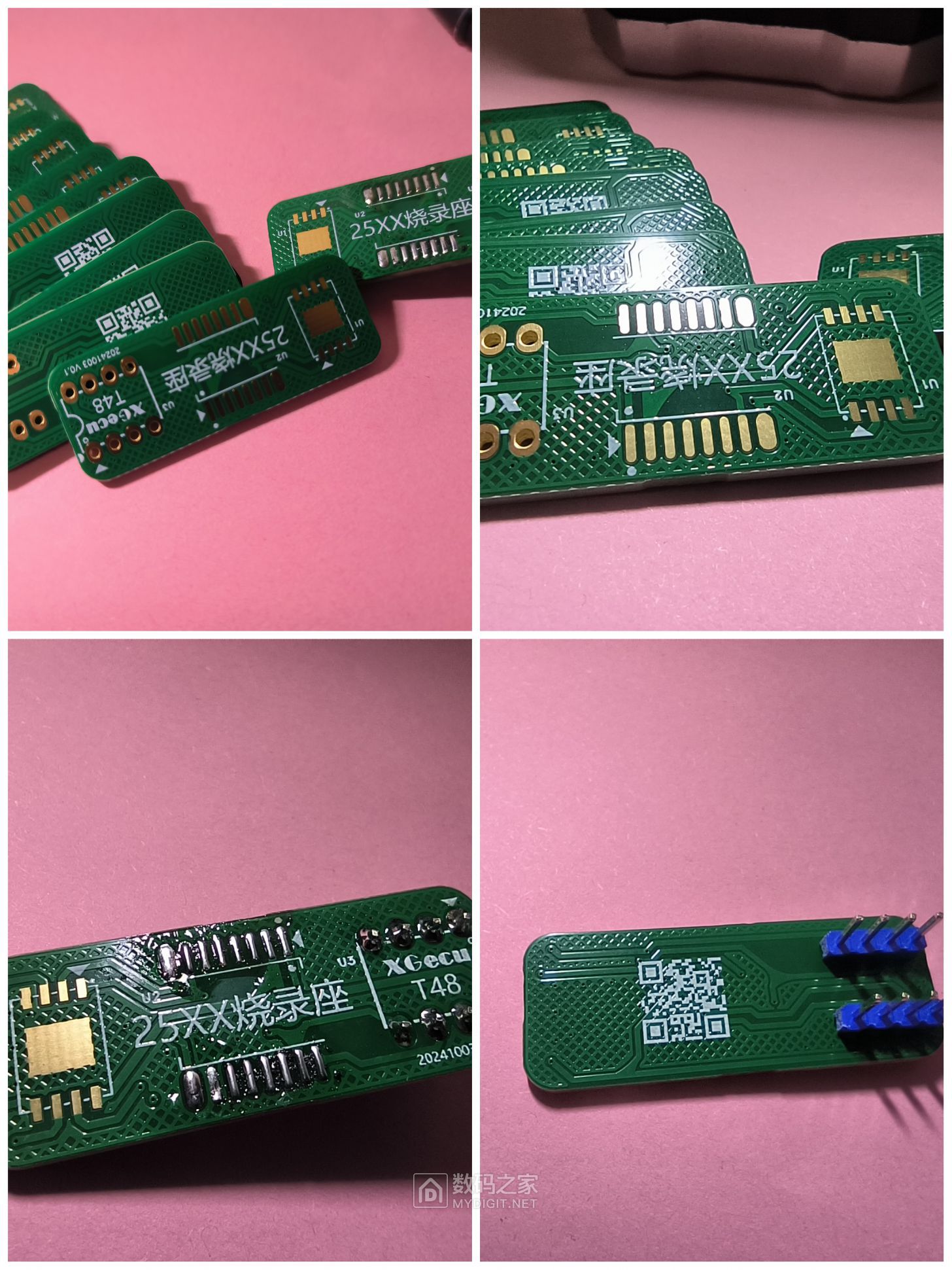

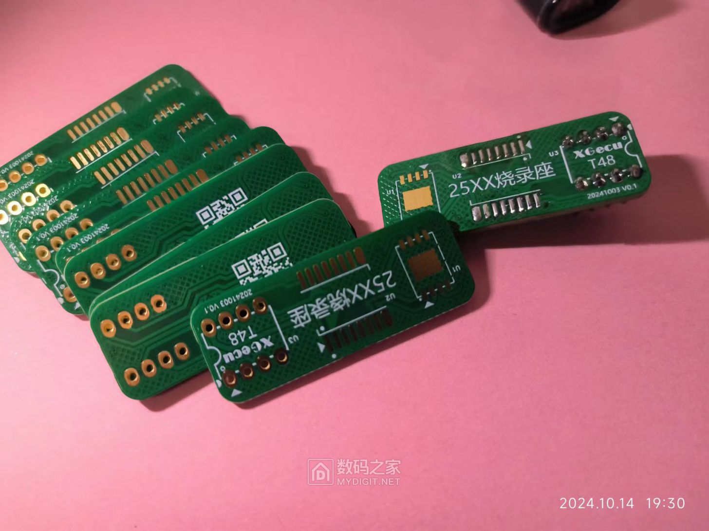

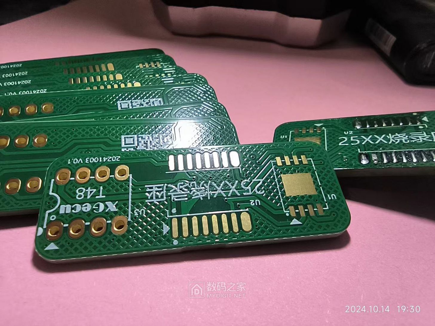

发表于 2024-10-14 19:37:07 | 显示全部楼层
喜欢玩这个?我才做了一个玩,为了一个SOP16 64M的BIOS芯片特别画了一个,你又不早说

 楼主| 发表于 2024-10-14 19:57:54 | 显示全部楼层
没感觉我说的那种布局更好么,特别是用L形插针...
还有券没,要不帮我把鼠标板子打了?
