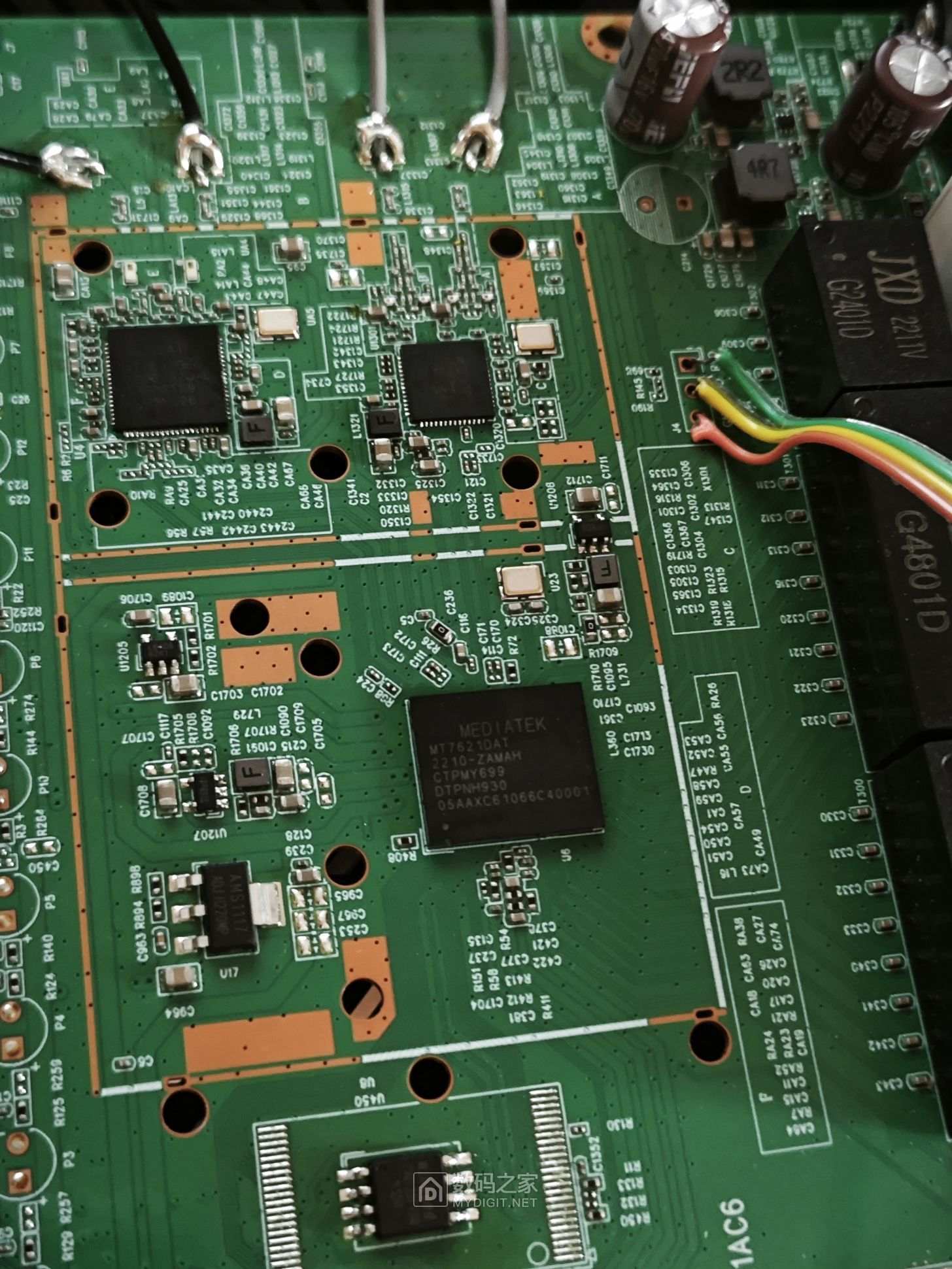

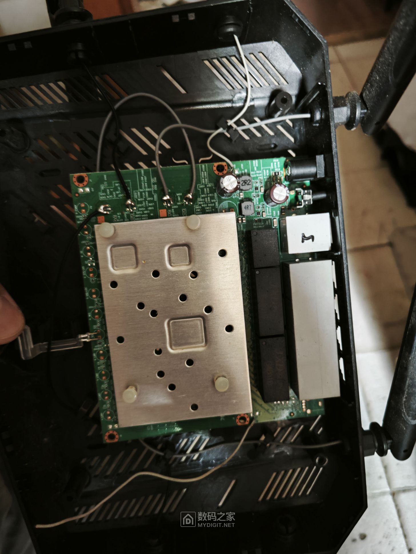

硬件配置
MT7621DAT(集成128M内存)+MT7603EN+MT7613BEN

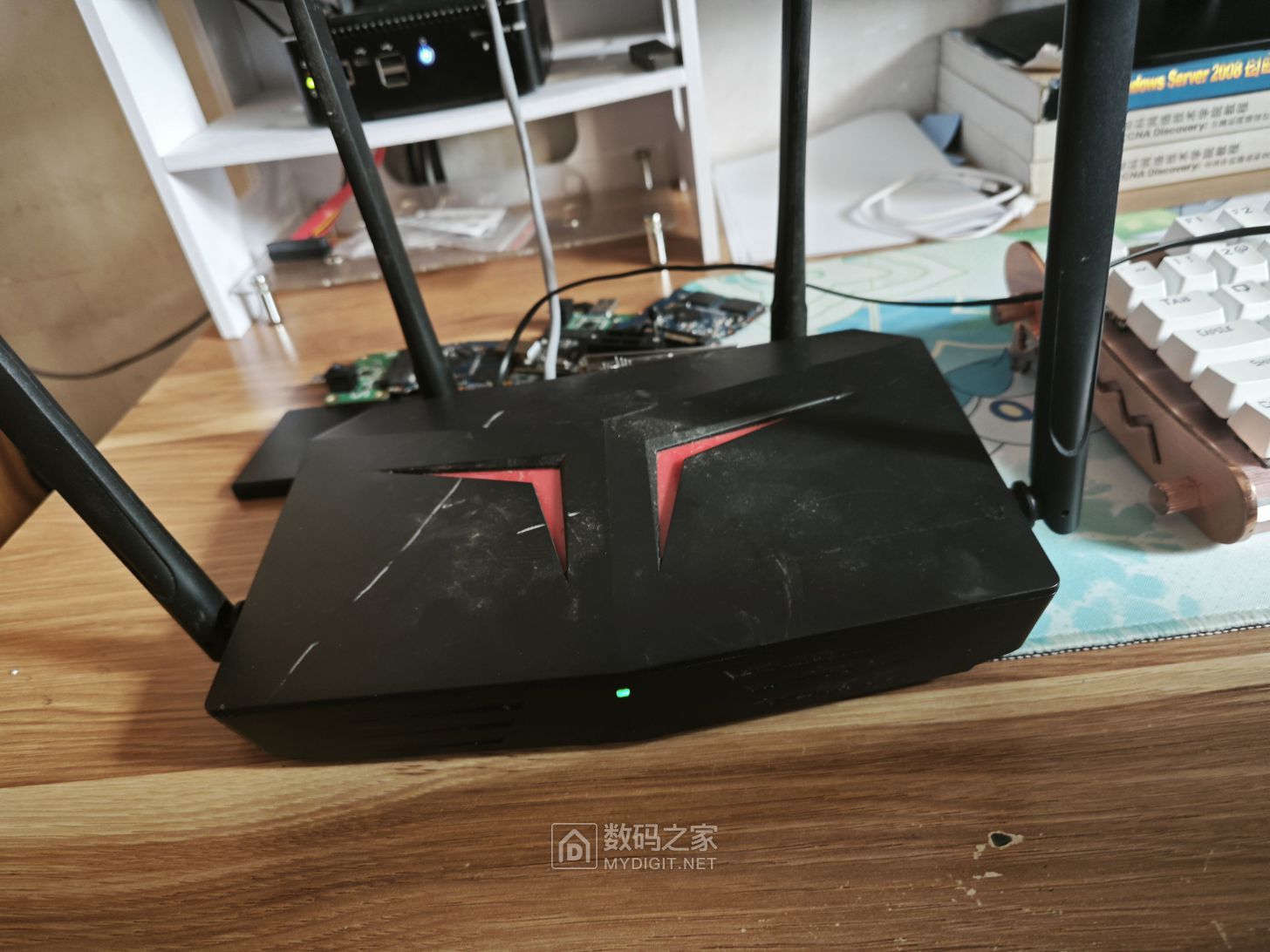

六根天线中有两根是假的

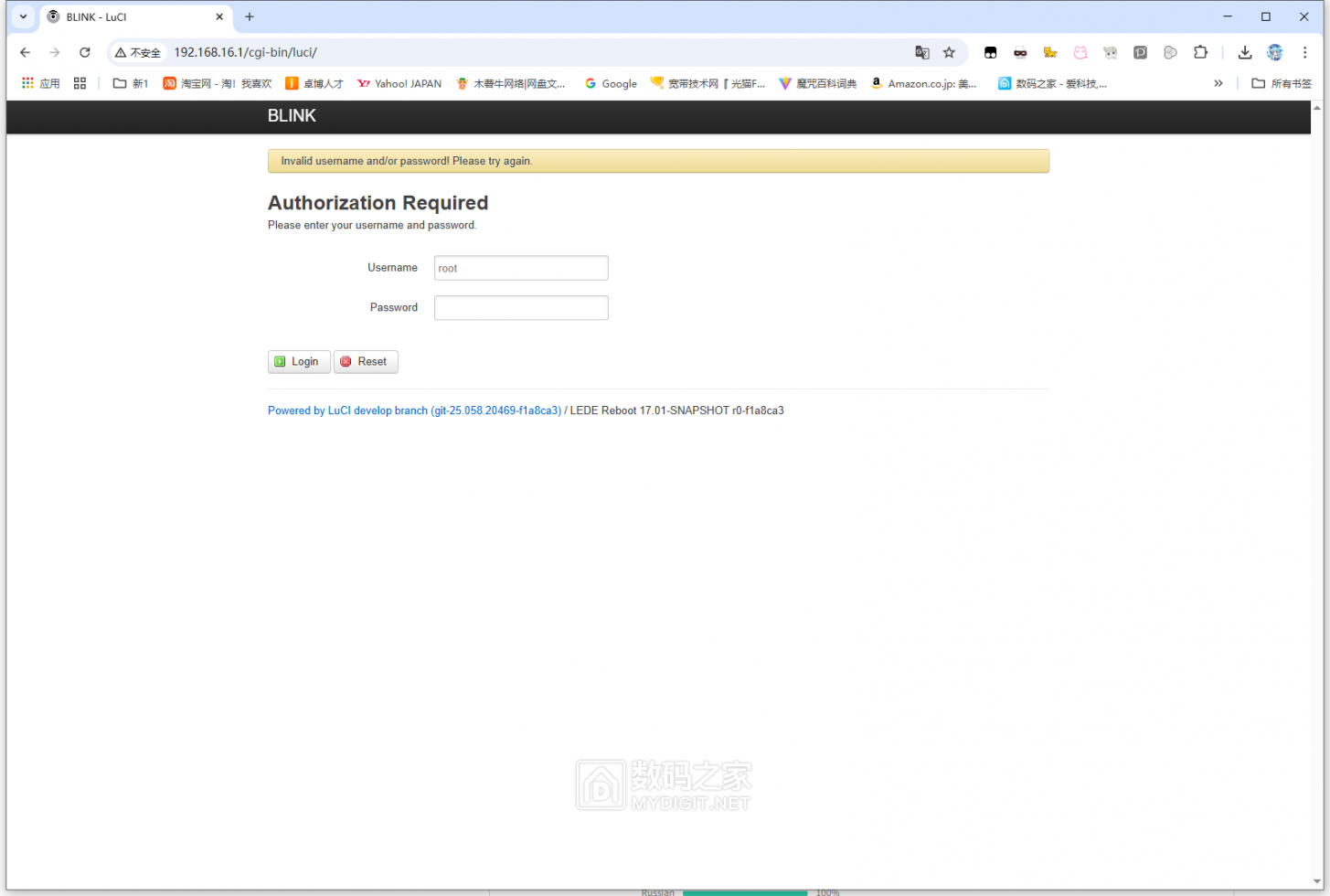

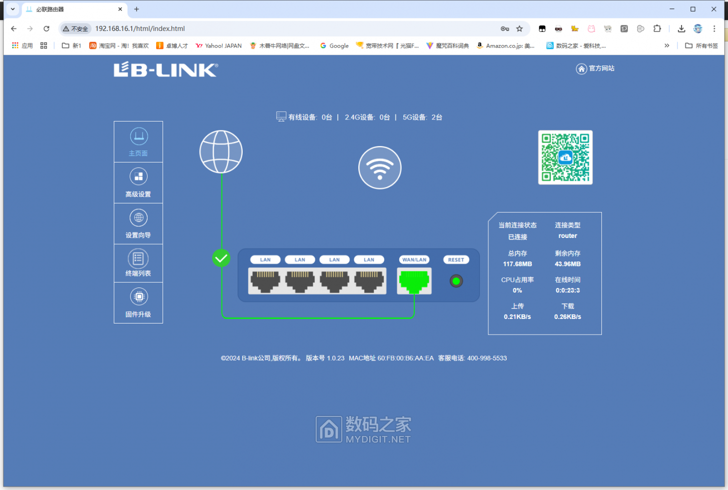

第一个界面知道密码admin,那是第二个op界面完全不知道
密码,只在编程器固件里面找到了这一段root:$1$ZvjIxpIk$O1X0HkvJuq4NEv5fDnsC5/:18557:0:99999:7:::
厂家自带的http://192.168.16.1/html/index.html
op界面http://192.168.16.1/cgi-bin/luci/
