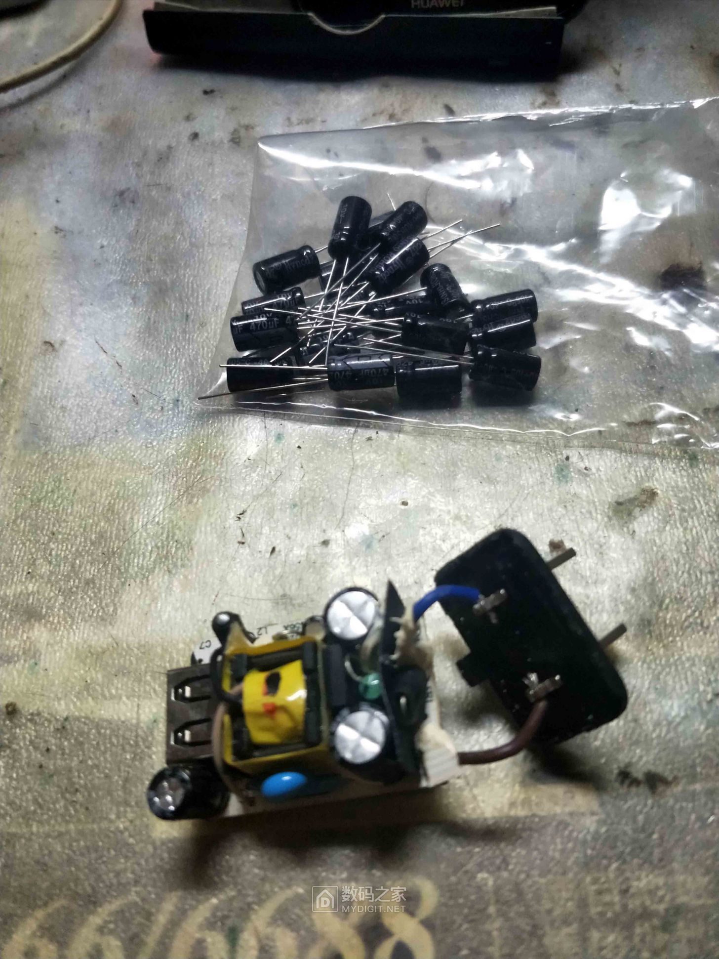

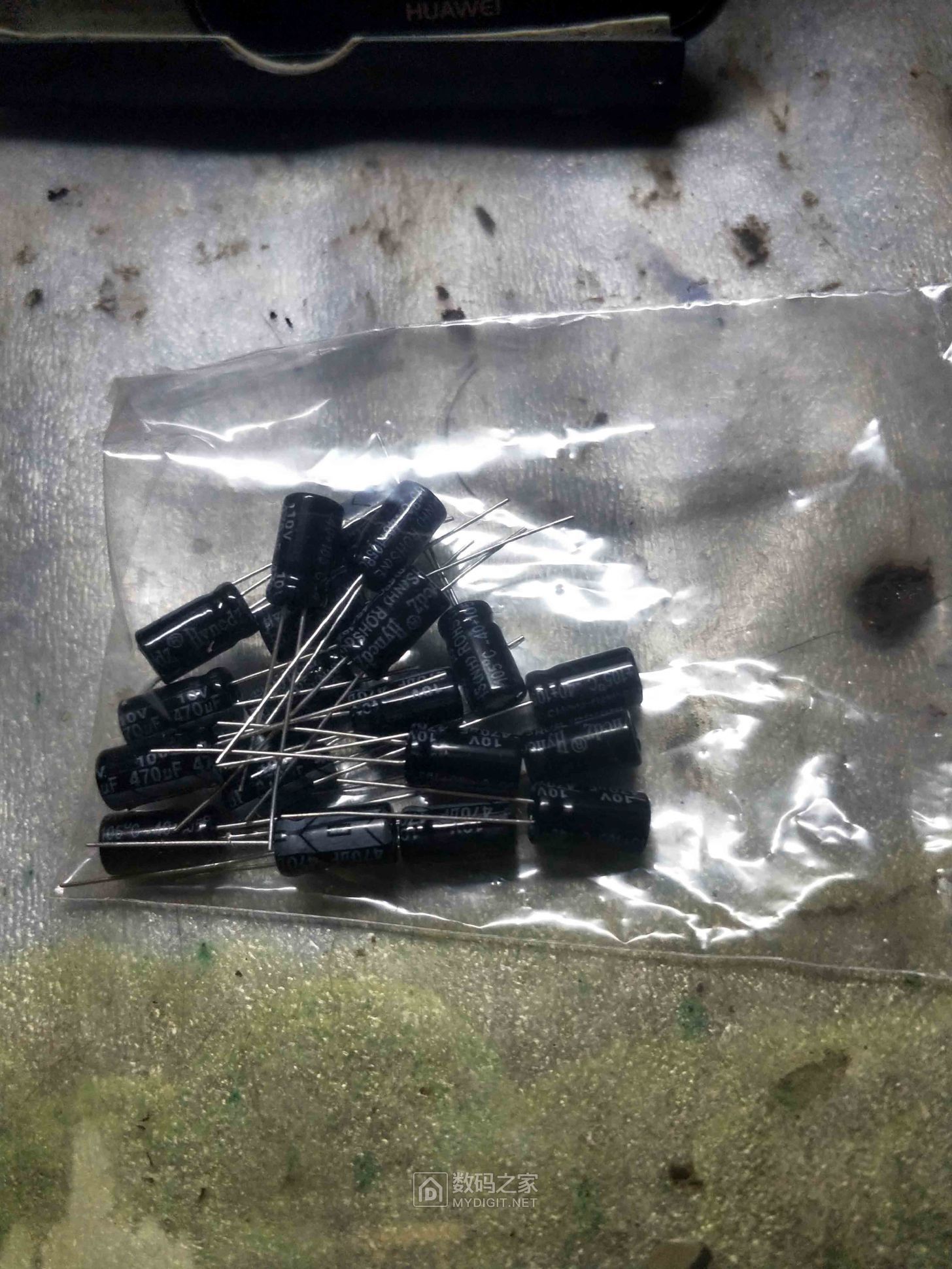

    还不错,刚刚快递送来45¥包邮买的1T硬盘和我1.5¥买的20个10V1000uf电解。

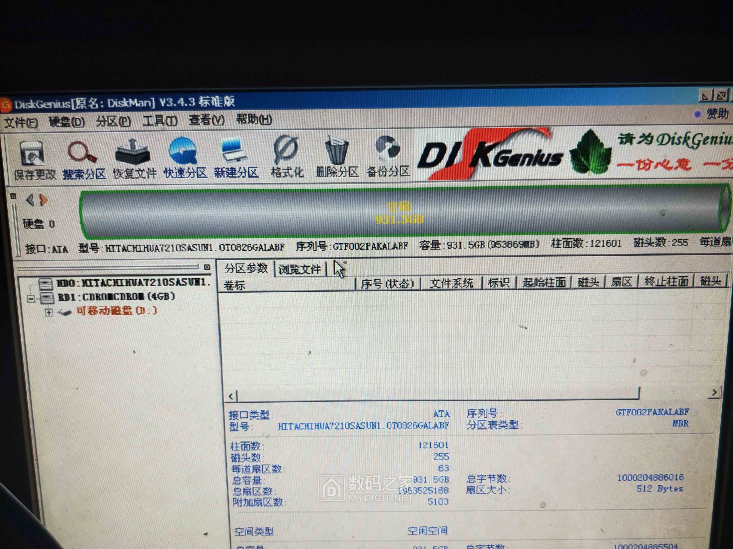

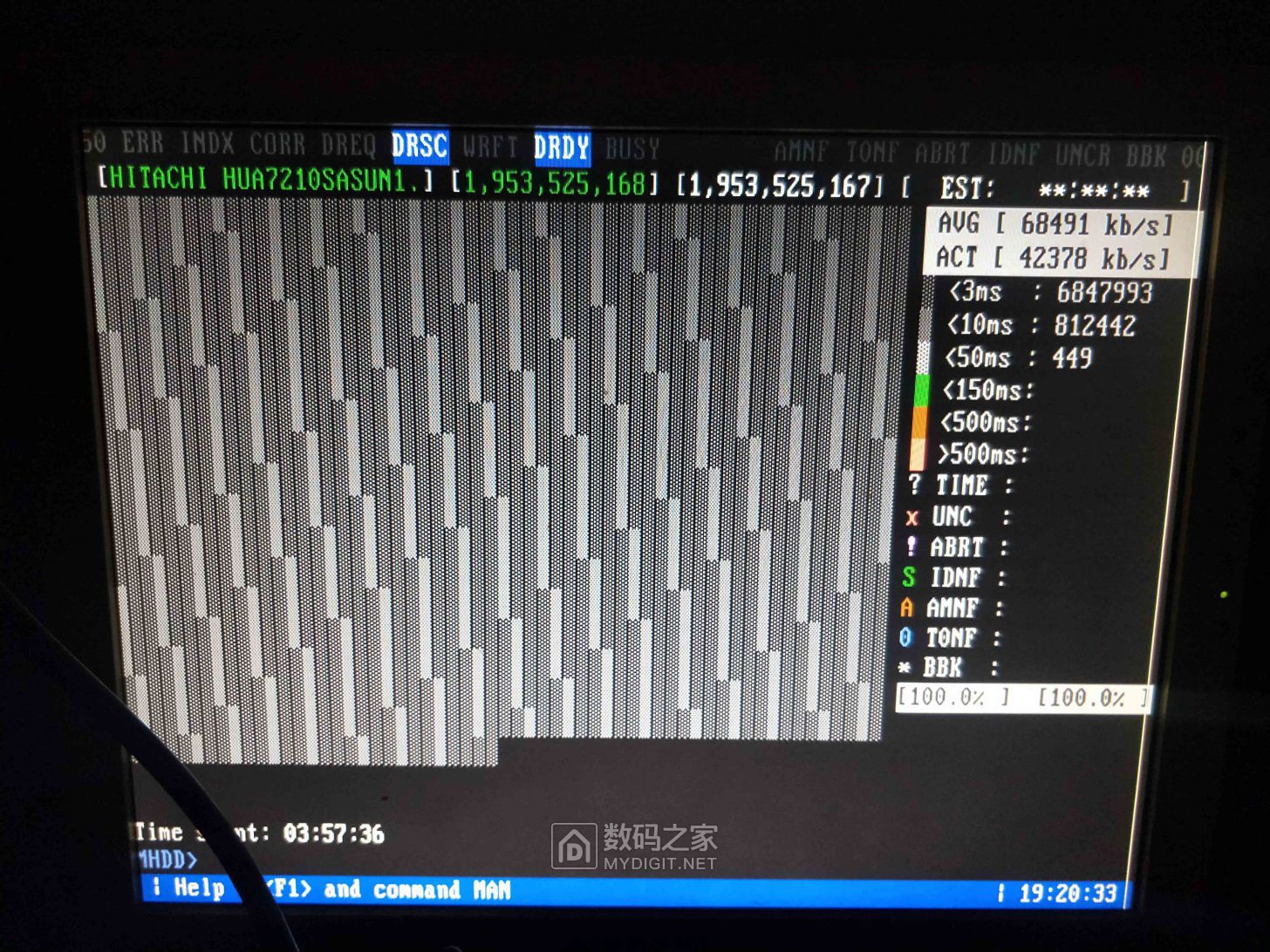

    准备进行硬盘测试2024年7月11日17:04:33

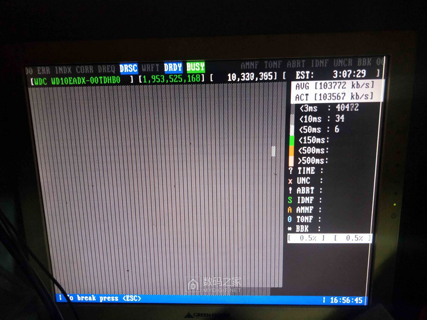

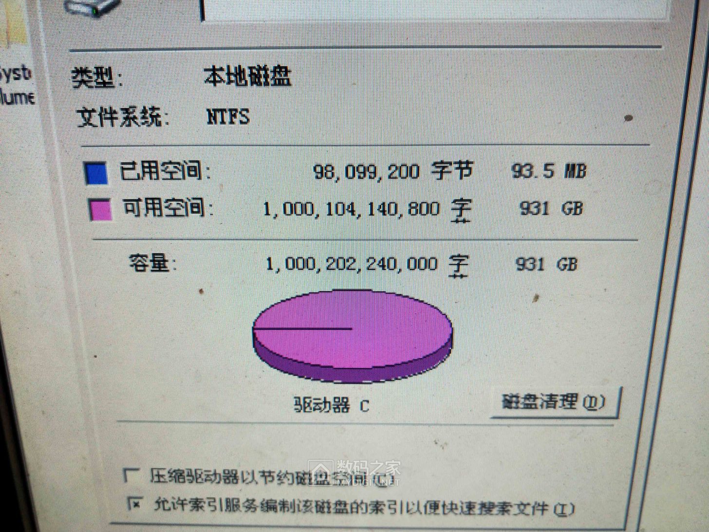

    反正一开始跑的挺快,后来到167487872处出了第一个坏道,
    紧接着连续在较短的一段区域内,出现了7-8个坏道,到229816595是第八个,
    后边倒是一马平川,还不错。等着看结果吧?2024年7月11日17:51:51

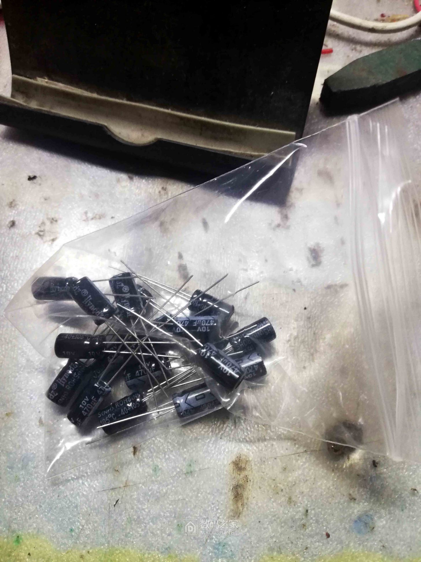

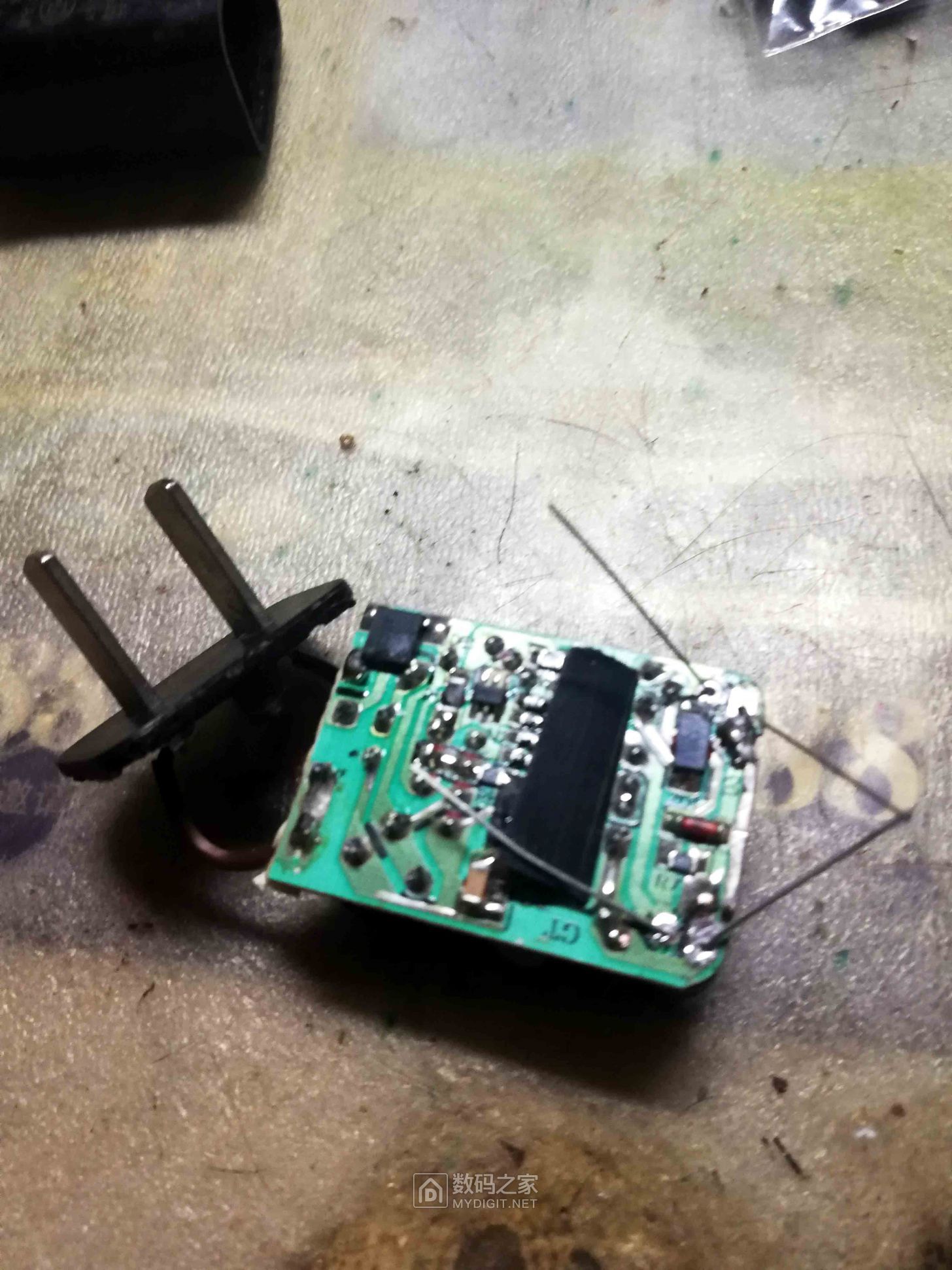

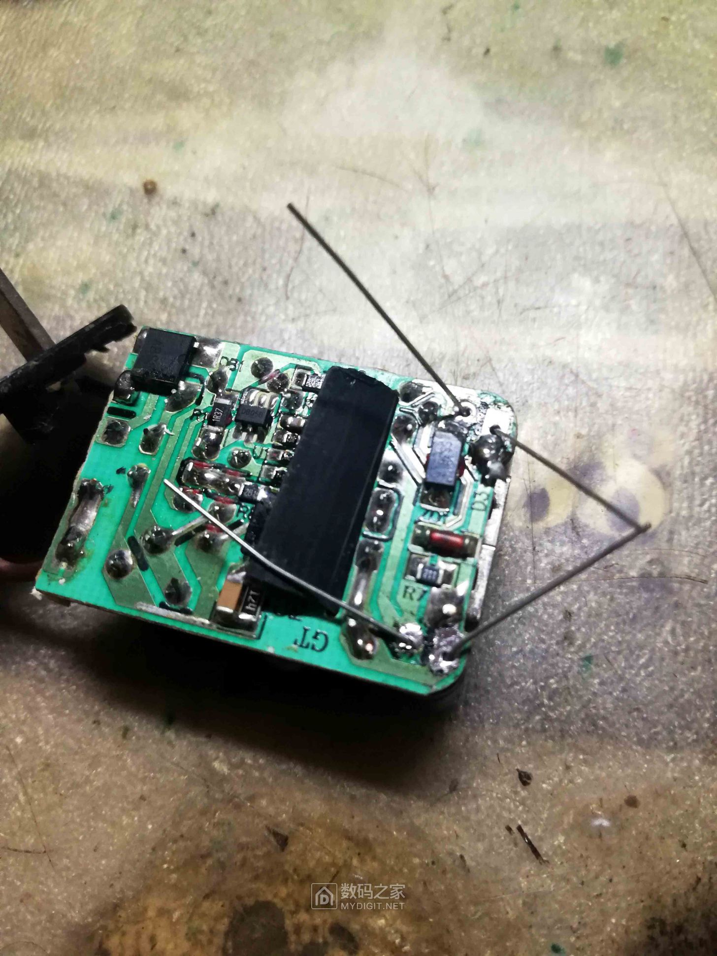

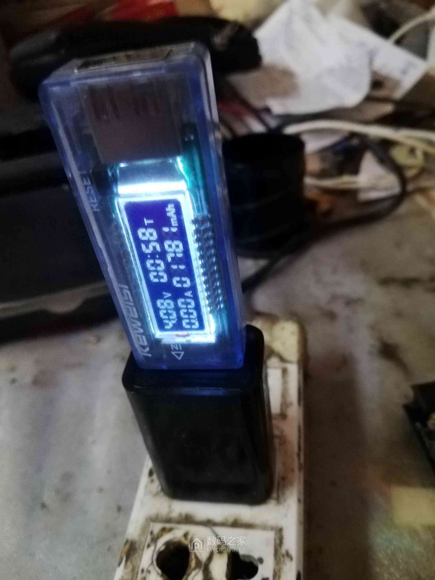

    与此同时,我将到手的2个470UF/10v换上,修复了手机充电器,测试正常5V1A能保证。这就值了。

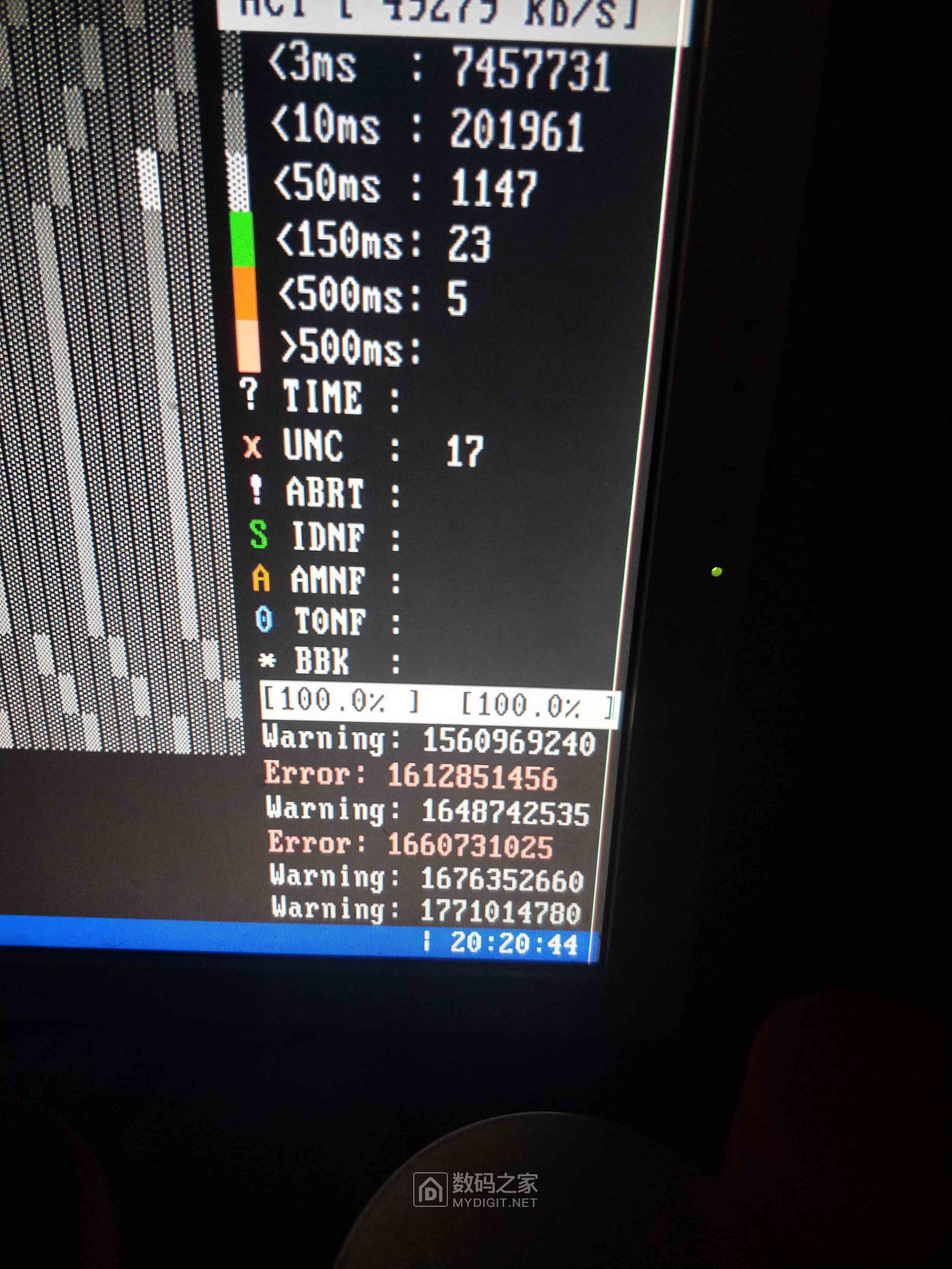

    一直测试到8点半,才完成,就是17个坏道分布在从167到最后1660多,
    跨越得太多,太分散没法子。不一定好修,带回家,晚饭后,继续,
    用了个把小时,针对性的对这些坏道挨个进行修复,都替换掉了,再测正常,也就这样了,
    余下的时间就是对这硬盘的再利用,删除原来分区合成一个931G的区,格式化,用来装东西,
    把最近下的转换完的源文件进行保存,反正就算是丢了,也无所谓。干到1点半才睡。

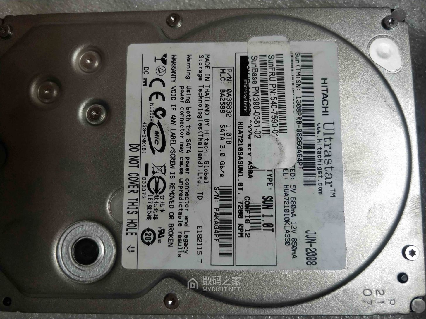

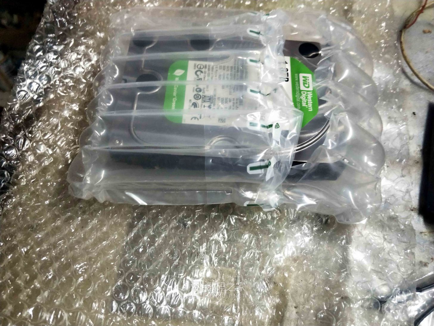

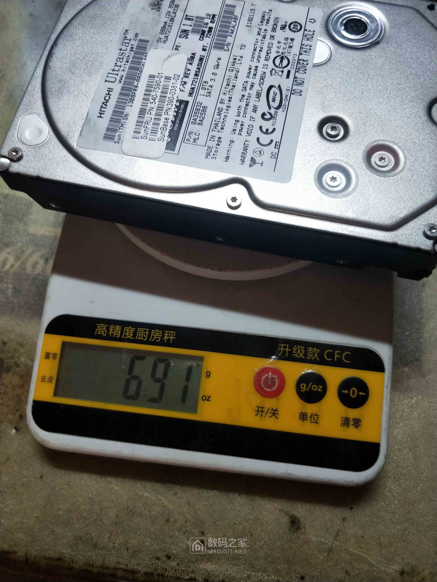

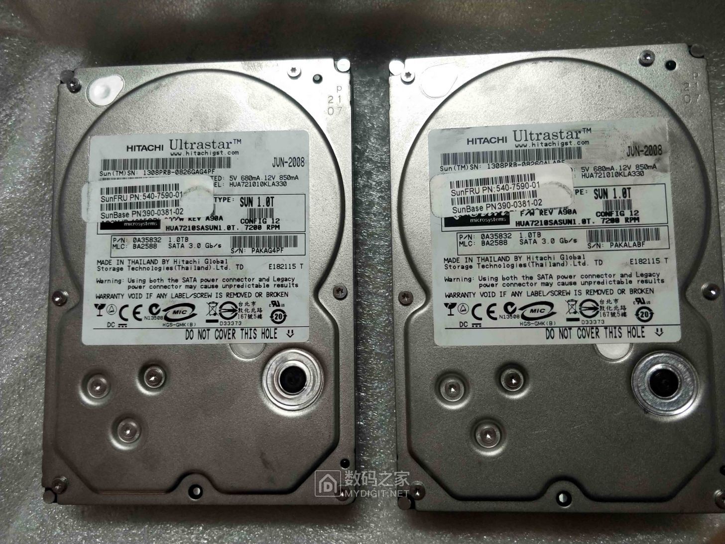

    因为今天到了那60包邮的2个日立1T硬盘,我来早就是为了测试,毕竟需要测试3个半H呢
    来了,西边灵灵送出来2个包裹,一个是俩硬盘,一个是3¥3件,
    分别是2个USB小灯泡,1个挂脸盆的钩子,一个挂衣服钩子。
    硬盘不错,分量很重一个就690G,死沉,正常测试中。2024年7月13日15:53:07
    刚刚快递送来4件。基本上全;一瓶360g面酱2.35¥;
    一节18650 1800MAH电池2.79¥;一袋面酱450g4.49¥。
    一瓶60ML喷雾的风油精0.97¥。2024年7月13日16:35:42
    最后测试正常,非常完美,回家2024年7月13日20:22:41

这个日立的1TB我以前有一个~很耐操~缺点就是读写速度确实慢~工作起来嘁哩喀喳噪音大~很多次都觉得它是不是坏了~一扫又没有问题换下来主要的原因还是读写太慢了

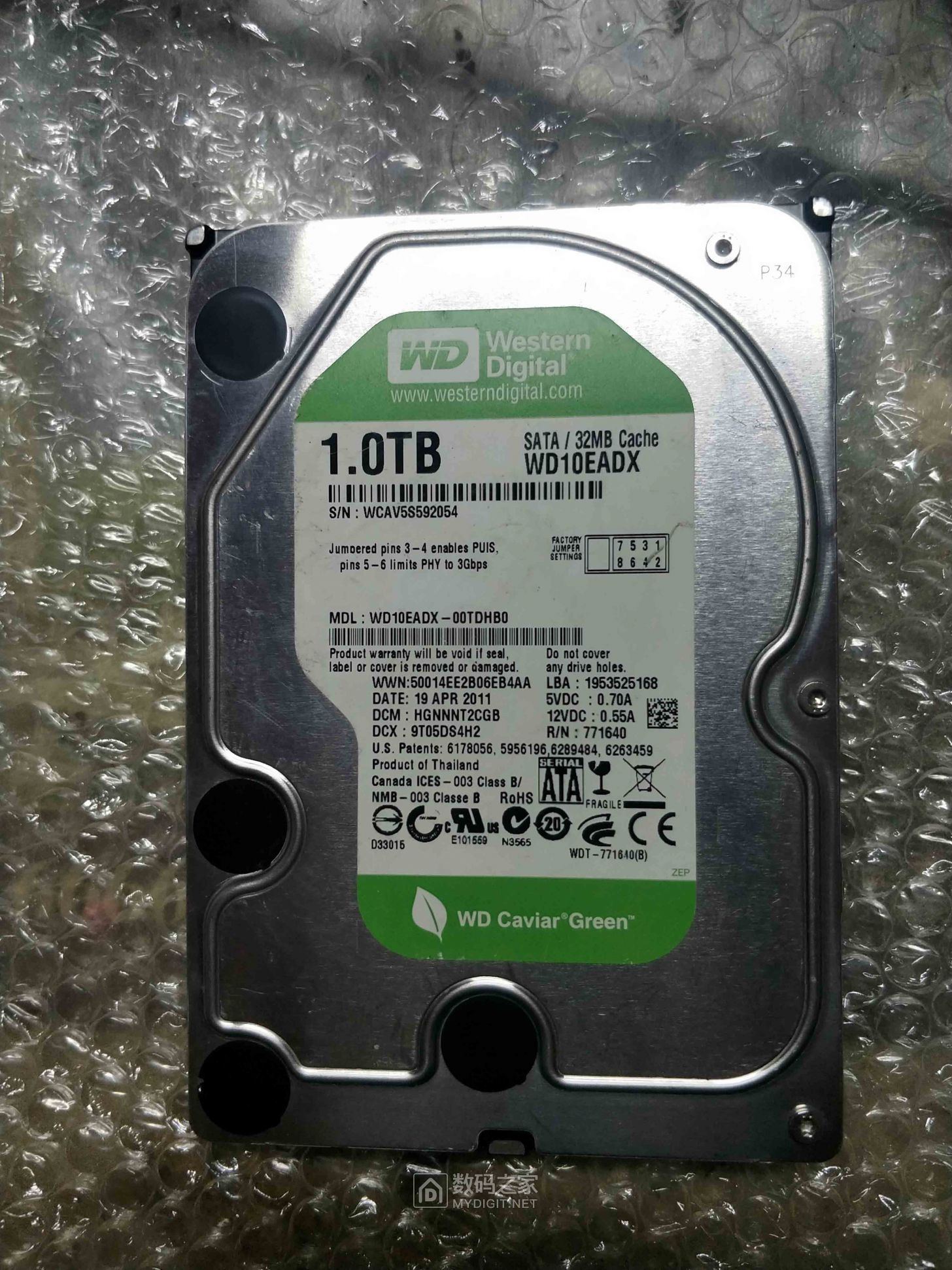

西数那个硬盘,用WDR把坏道转到P表里,就完美正常使用了。

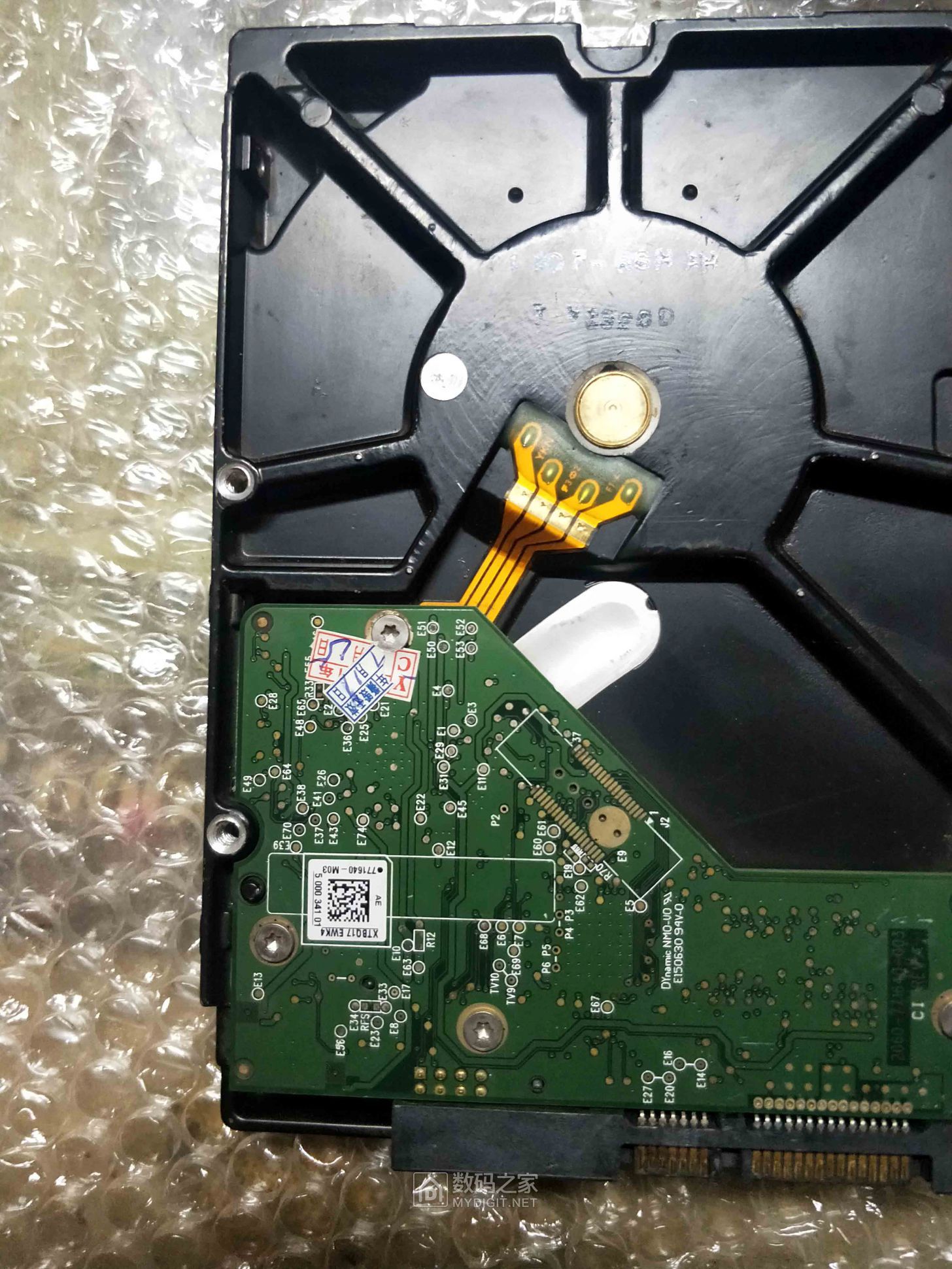

西数绿盘可是臭名昭著呀

绿盘质量很差
