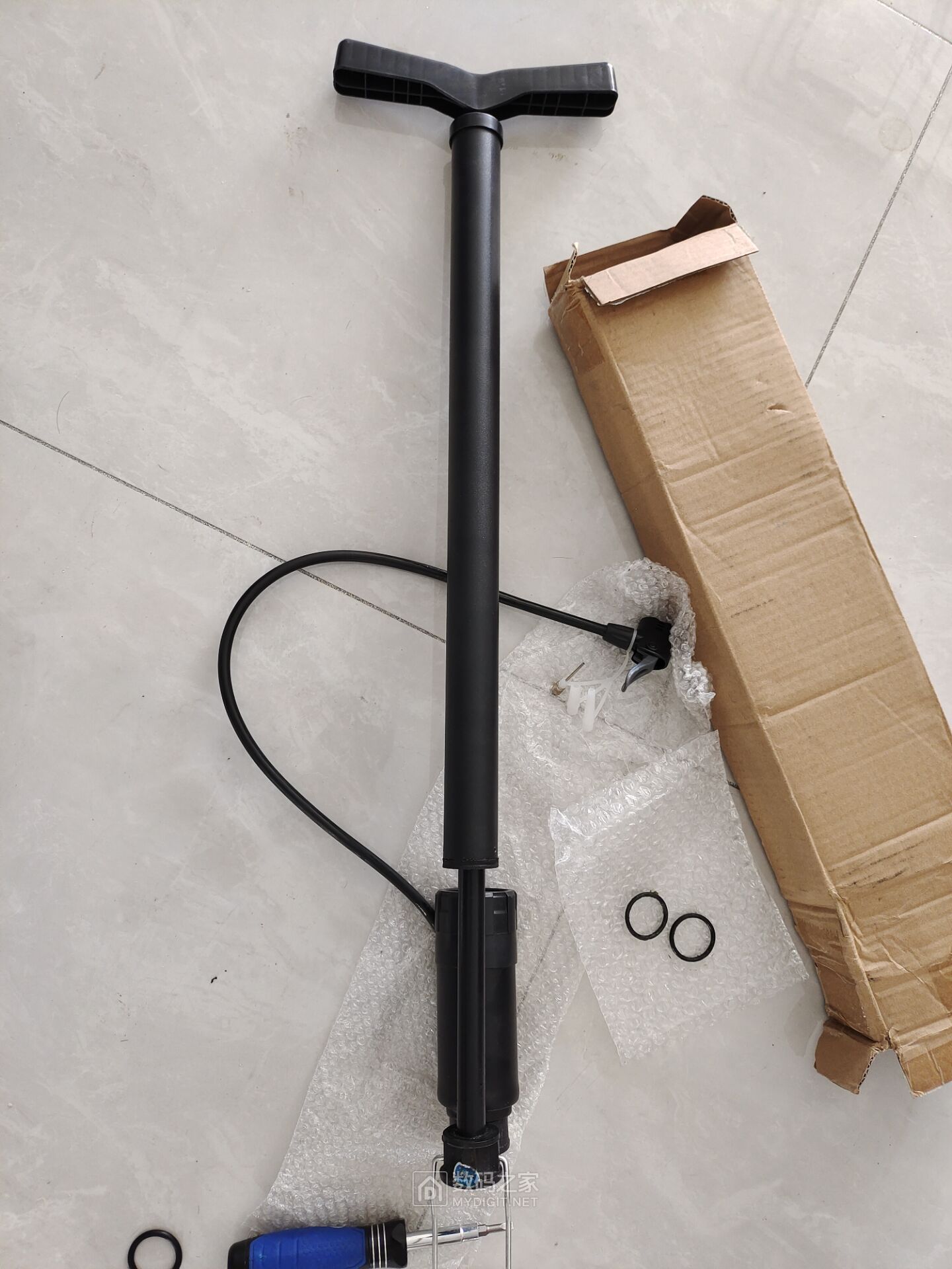

月初国庆节刚更换了橡胶圈,上周日又踏马坏了,给右后轮打气崩出来了……嘣的一声
看一下连接处,就是薄铁管插在座子里面呐,没螺纹,没抹胶,啥玩意儿?
拿砂纸打磨了铁管头和座子内壁,磨掉油、锈后,抹上AB胶按进去:
好了,再坏就垃圾桶了,麻麻批的

 楼主| 发表于 2024-10-24 09:39:58 | 显示全部楼层
yc7731 发表于 2024-10-24 09:11
90年代的老打气筒行吗
90年代老打气筒我打过,筒不动皮碗动,油轰轰的轴刚好摩擦到鸡鸡处,打完一裤子油。
这个先进一点,活塞不动筒动,不会蹭裤子上油了……

发表于 2024-10-24 09:49:25 | 显示全部楼层
这种塑料打气筒就不要买了,特别是带高压筒的。试过打电动车轮胎,打到一定气压后就打不进了,最后竟然把气管涨坏了。

 楼主| 发表于 2024-10-24 14:34:01 | 显示全部楼层
leafchy 发表于 2024-10-24 09:49
这种塑料打气筒就不要买了,特别是带高压筒的。试过打电动车轮胎,打到一定气压后就打不进了,最后竟然把气 ...
应该买哪种,非电动的推荐一个

发表于 2024-10-24 22:52:52 | 显示全部楼层
wangxiangtan2 发表于 2024-10-24 14:34
应该买哪种,非电动的推荐一个
买那种老式的单车打气筒,也不算很贵,30-50多元,五金店有卖,皮碗活塞耐操,就是整体比较笨重,小时候见大人拿来给拖拉机轮胎打气也没有问题。
