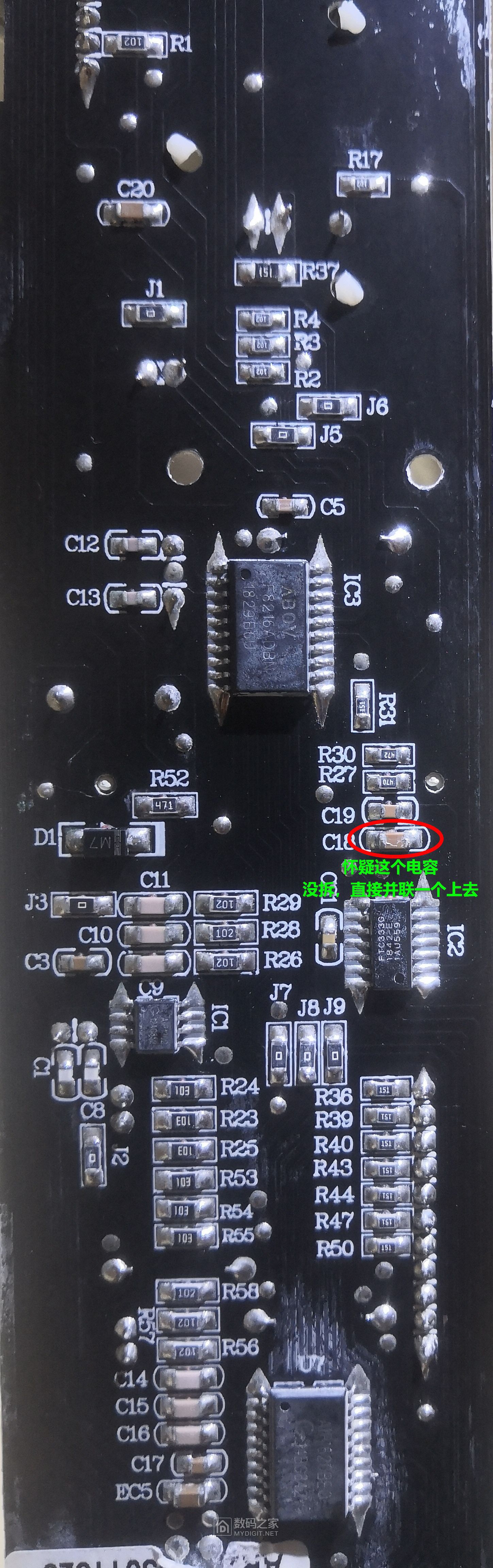

在第二次拆镁棒后,发现会偶尔自动关机。把主电路板拆出来检查,发现EMI电容已经没容量了。
更换后,似乎问题更严重些了,才发现是触屏乱跳。
用98工业酒精清洗控制板后,风筒吹,没有任何改善。
刷到网上视频说是面板塑料有过水渍也会导致触屏乱跳,于是清洗面板,干脆不装。
故障依旧。

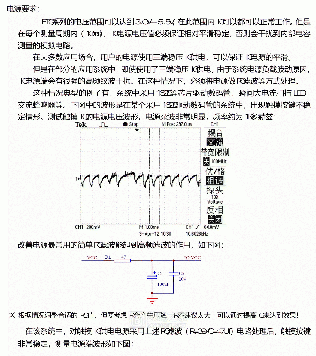

下载触屏IC FTC333的PDF,里面说到,如果与LED共用电源,需要注意RC滤波等问题。

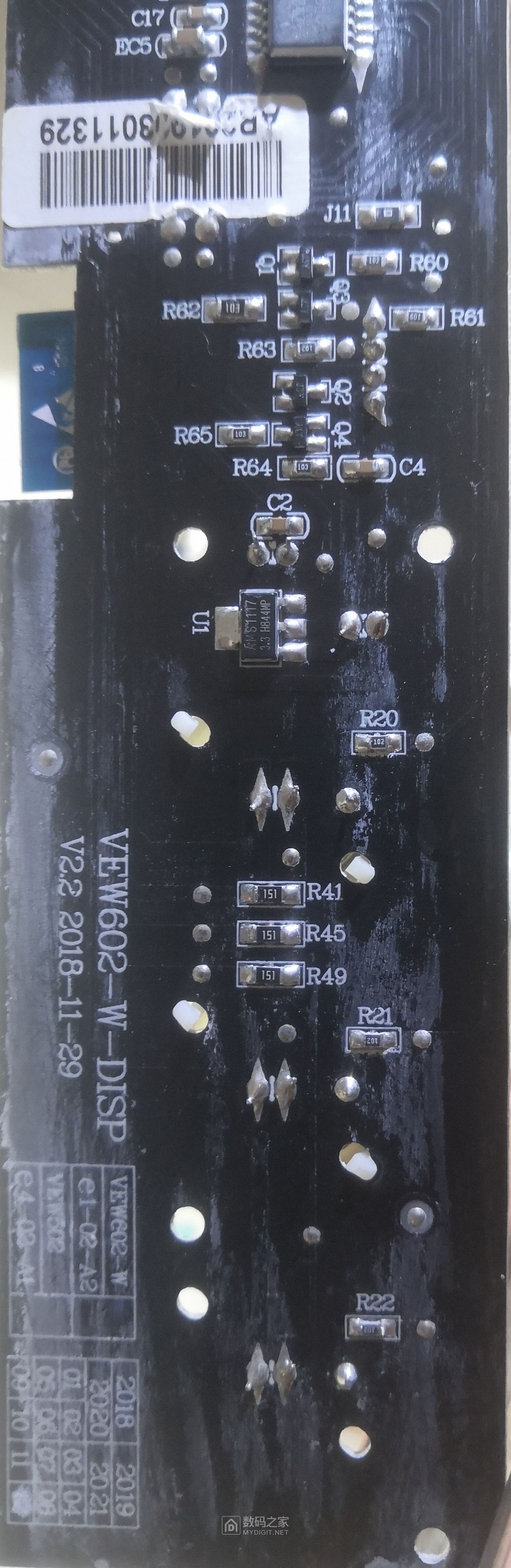

因为控制板拆不下来,不方便拆贴片电容挨个检查,就给控制板总电源、三个芯片各并联一颗退耦电容。
问题解决!
