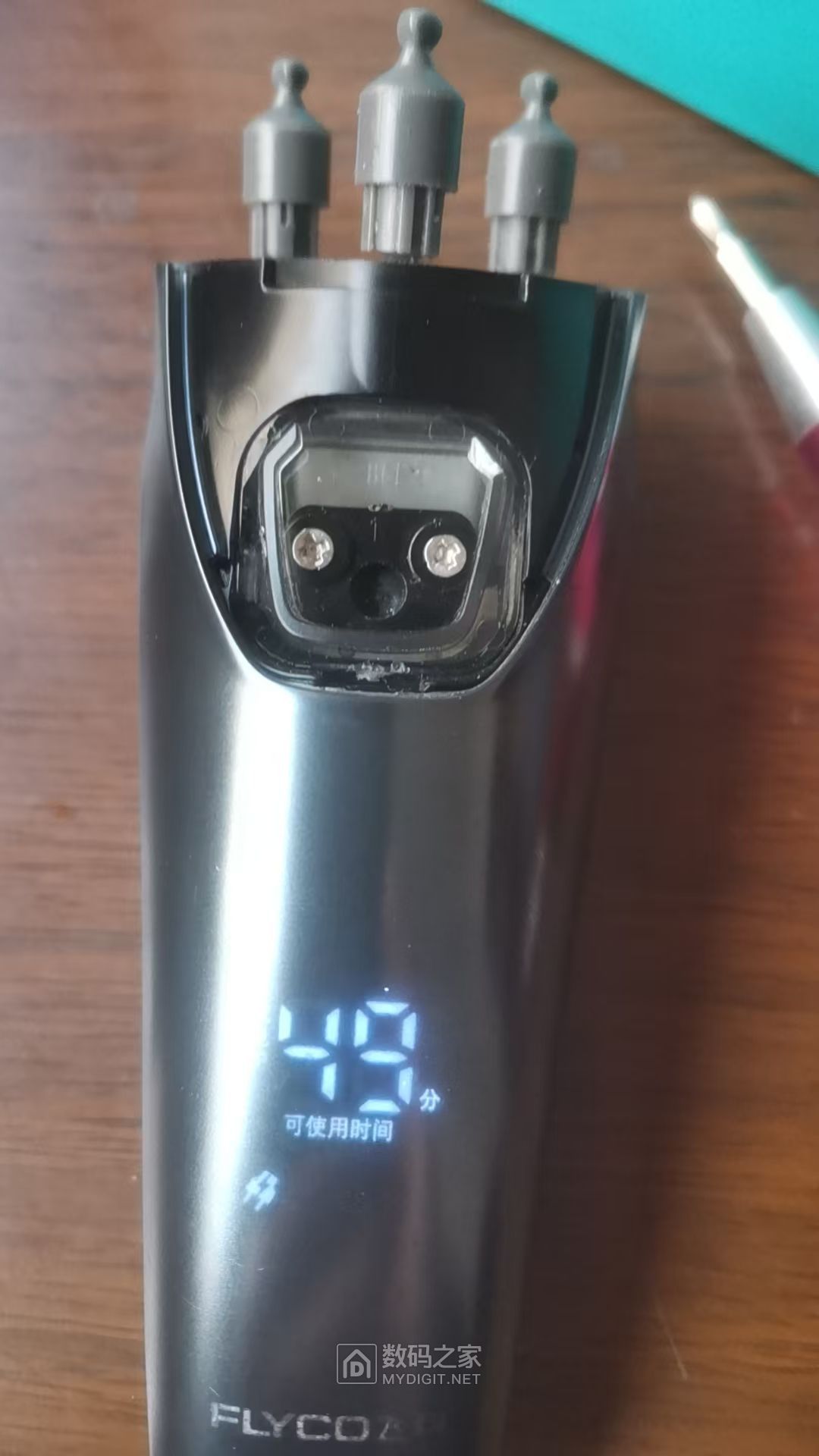

移动公司积分兑换一个飞科剃须刀,用了2年电池电量坚持不了多久,快变成有线剃须刀。
为了恢复无线剃须的原设计,某宝买了该剃须刀替换电池,两节串联镍铬充电电池,商家已焊接。
原厂电池是贴标飞哥800mAh,1.2V
使用体验,太一般,国产不是不好。太好用了,价位理想。但是对比飞利浦是没法比的,差距不是一点点,是相当有差距,能不要国产的,就不要用。
反正我一共用过3个非国产的,10个国产的。我的体验,舒适度,和寿命以及其它细节不在一个级别上,没法比较。
正确的拆解顺序和回装细节如下:
拆解时,按1234顺序
1、打开刀头,拆下两颗3公分长螺钉,取下刀头;
2、取下2电源开关盖板,拆下两颗0.5公分螺钉;
3、取下3处金属光泽饰板,看到6颗2公分螺钉;
4、拆下6颗螺钉,前后底壳、中壳分离,漏出内容;
更换电池后,注意充电尾插正负极,按照4321顺序安装,不能随意改变。
特别注意减速齿轮装配,润滑脂一般不必更换,如果不足可以补充一点。

换成镍氢电池啊,记忆效应小一些

我的两台飞科也都陆续不行了,都是其中一粒电池漏了

打开了,换镍氢电池,避过记忆效应。

可以换锂电池

应该换镍氢电池,我换了,使用时间翻翻翻翻倍

换容量大的镍氢电池,用的时间就长了。

换锂电需要改充电电路。直接换镍氢电池不用做任何改动。
