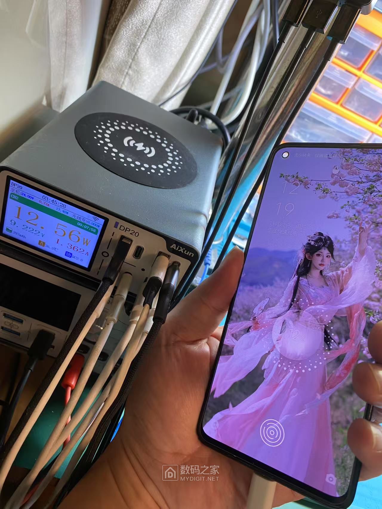

主板装回机壳中,插上充电线开机
这美女好看吧

楼主手艺精湛,楼主这台AIXun有这么多USB接口,400多元一台,工具很硬核
AIXun的下面是你给它配的24伏特电源吗?它上表面带无线充,合乎你进行手机功能测试
你这属于行业设备吧?
