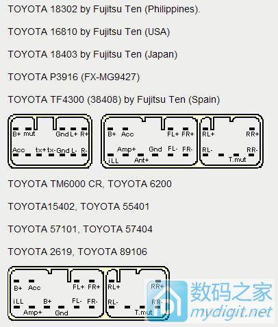

发表于 6 天前 来自手机浏览器 | 显示全部楼层 |阅读模式
听说13款丰田花冠车机音质很好,就某鱼掏了一个,他带cd和usb,但是没有接线定义不知道如何接线,有玩过这款的朋友吗,给我一份接线定义图吧谢谢了!
丰田的尾线很多年一贯制,网上很多卖的
这个好像一样

发表于 5 天前 | 显示全部楼层
和我改造的那款接线是一样的 。 楼上两位的图,就是接线图 。

发表于 4 天前 | 显示全部楼层
其实改造成家里用的,需要将4个喇叭都接上吗?
 楼主| 发表于 4 天前 | 显示全部楼层
接前置喇叭就行,不用后置
发表于 4 天前 | 显示全部楼层
这个图不是13款丰田花冠车机吧
