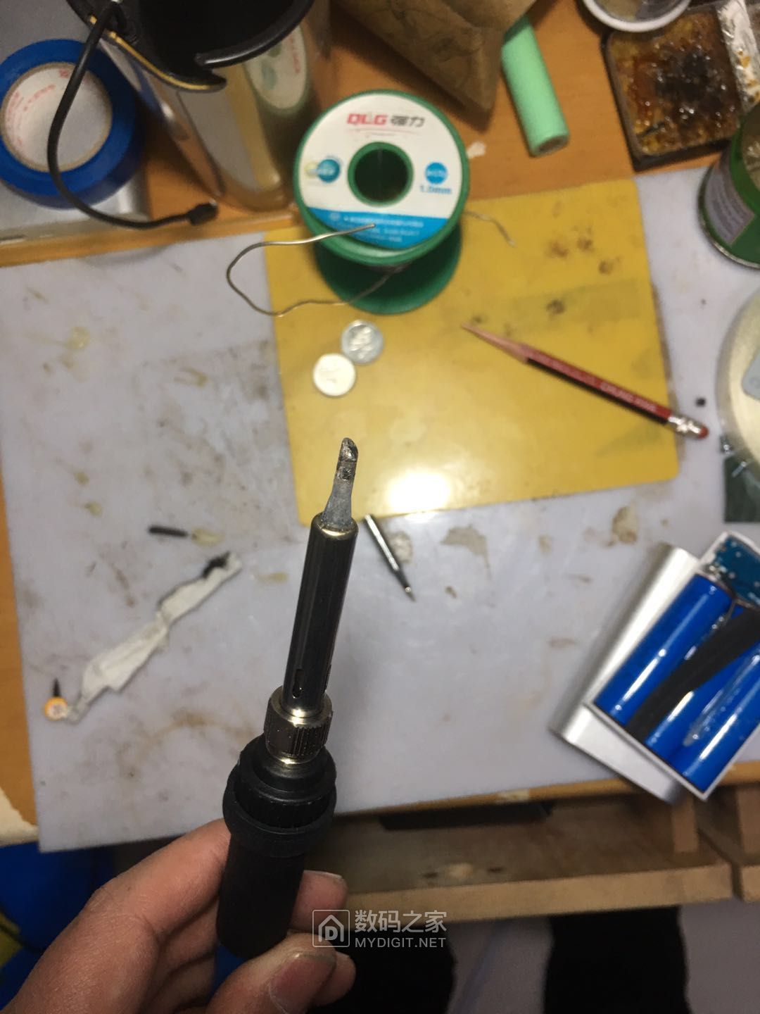

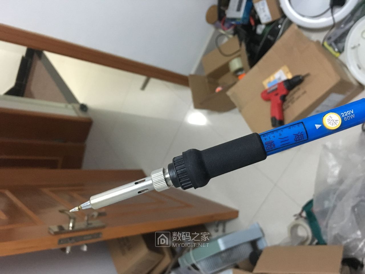

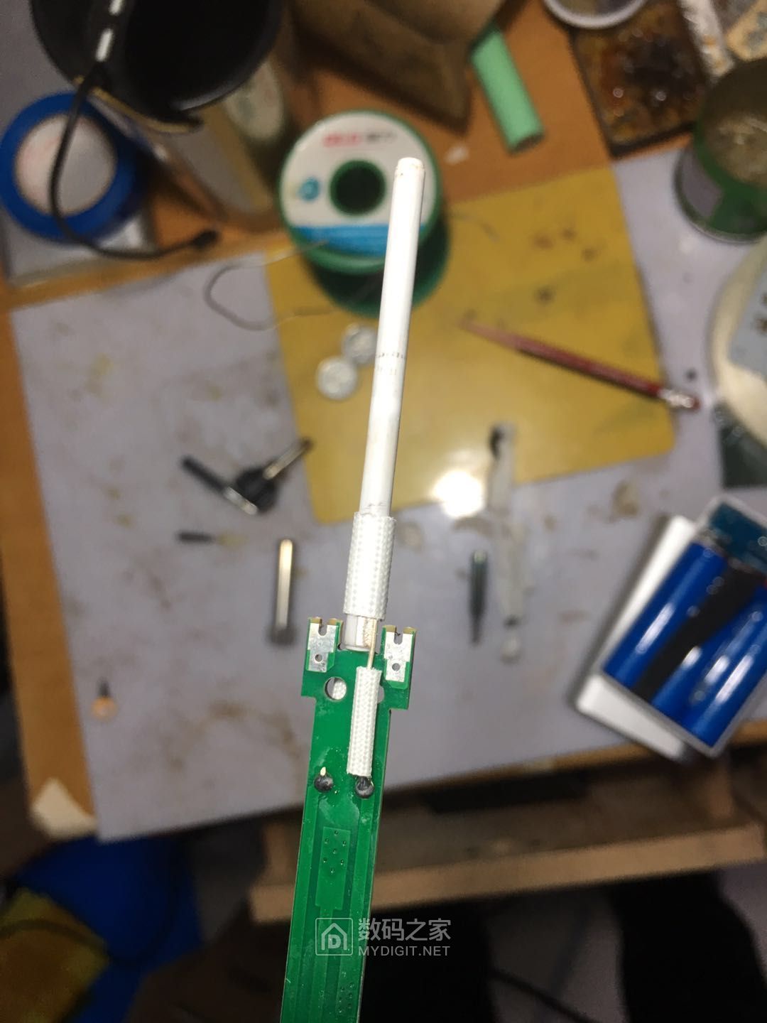

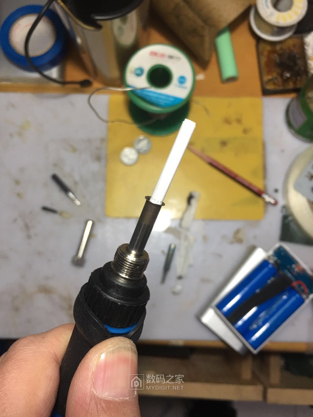

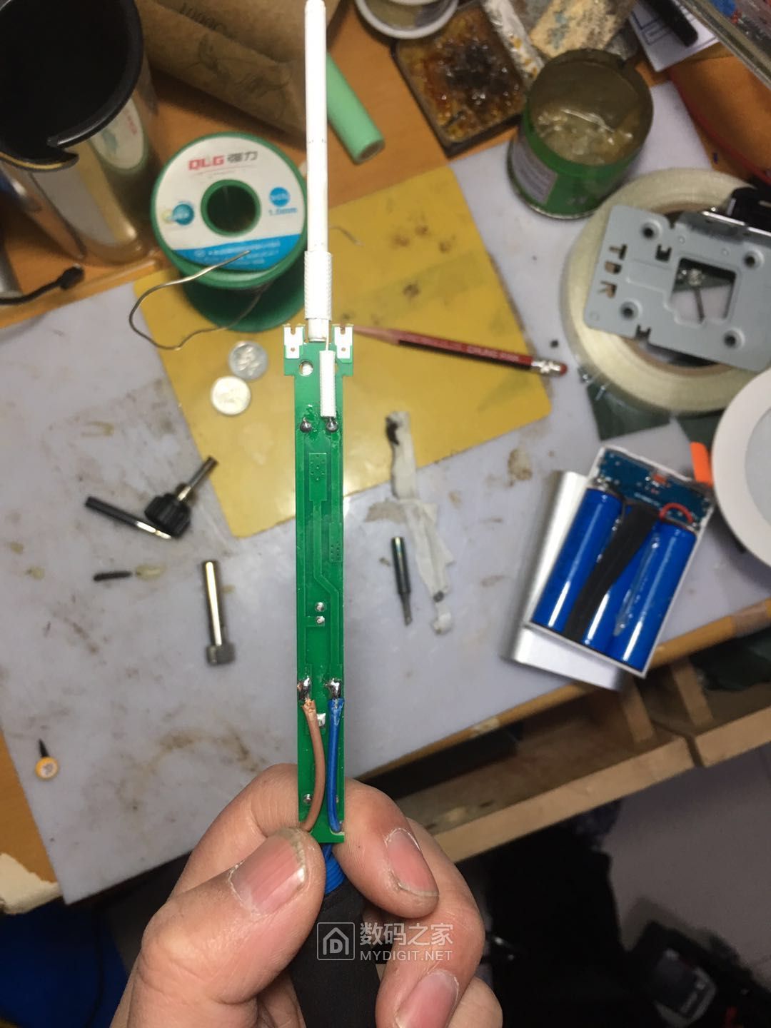

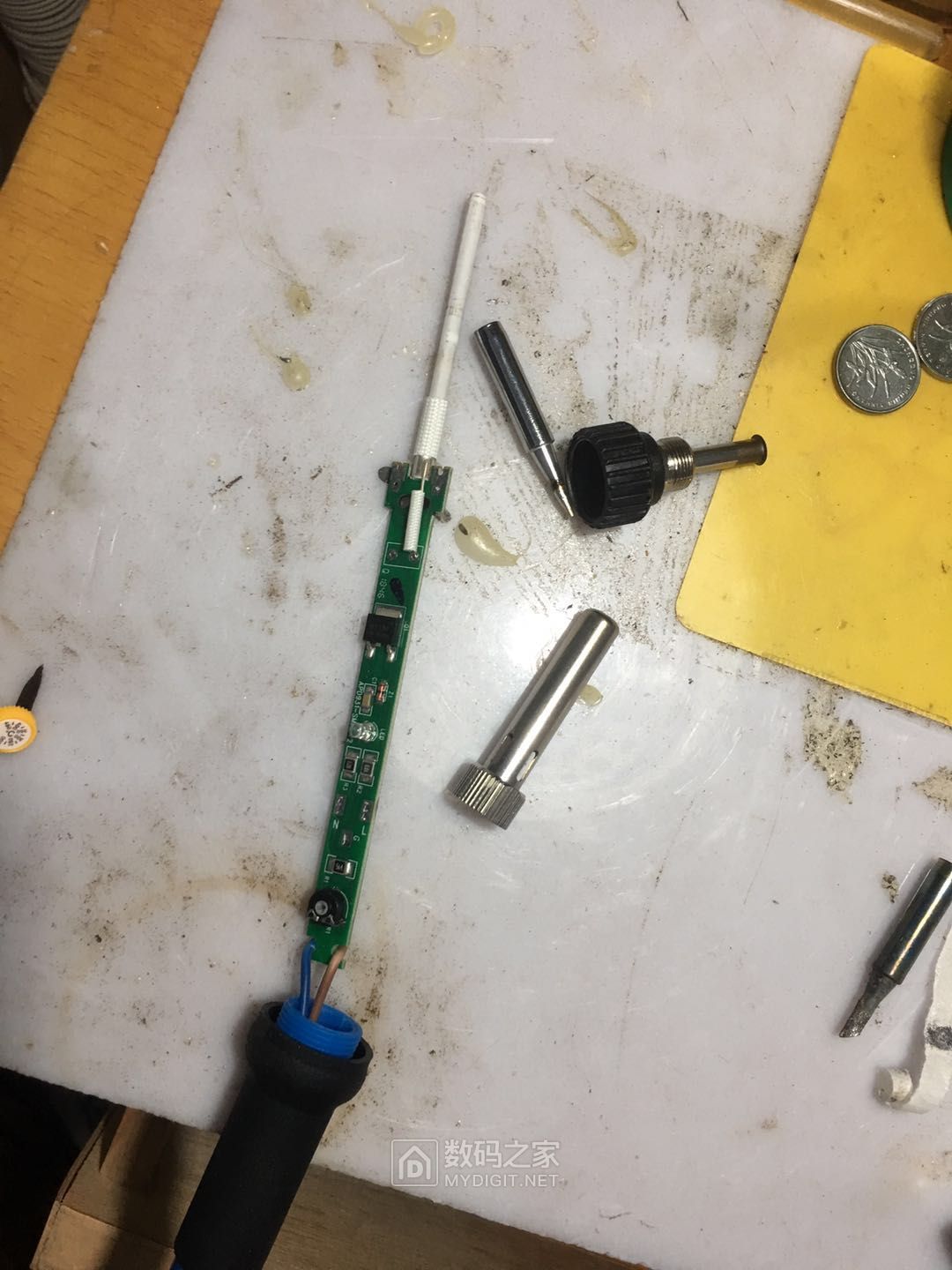

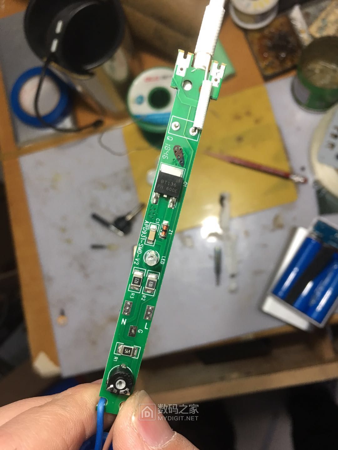

有券撸的,各位看看这个烙铁里面结构行不行!!

换个烙铁头
换个烙铁头

很不正经的产品。既然不是恒温,旋钮就不应该标上温度,而是标上功率。60W,改为MAX 60W,更科学。

BT136,就是改装普通电烙铁的电路吧
发表于 2019-1-21 13:10:37 | 显示全部楼层
大白也嗨 发表于 2019-1-21 12:49
BT136,就是改装普通电烙铁的电路吧
BT136就是可控硅,调节导通角。

不是恒温,不是恒温,只能调节功率

我查到也是可控硅

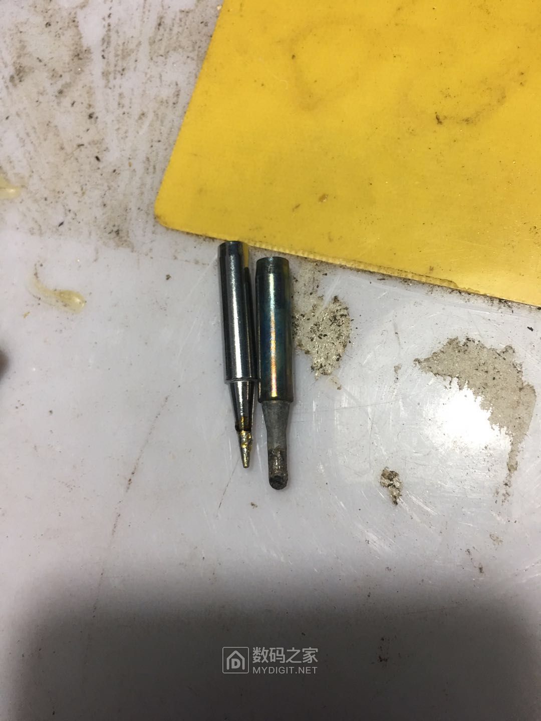

rkit 发表于 2019-1-21 12:46
十几块 可以了  我一把5块的木柄好多年了 还能用
我就冲着烙铁头客户换才买的,感觉拧螺丝的不好用

可控硅调温烙铁,差不多相当于调光台灯电路接个插座,插烙铁。

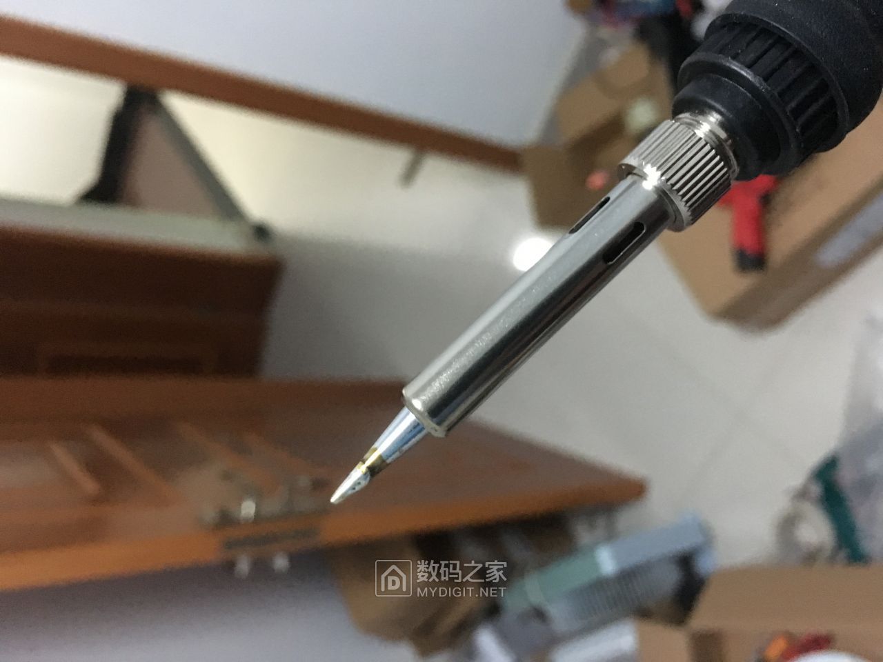

这个和936的头通用吗?

可控硅调功率烙铁
发表于 2022-10-25 10:45:55 | 显示全部楼层
这种是ptc恒温的,我用过。只是温度不精确。还有种带数显的,那种比较精确。发热芯都是一样的。不带测温线,ptc反应会比焊台慢一点。
