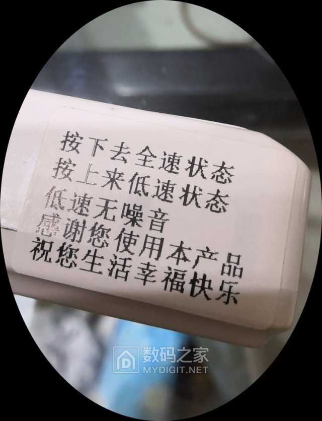

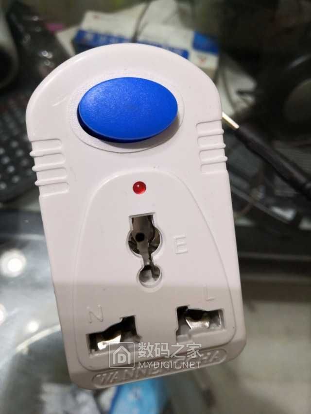

    家里一个风扇,一档都感觉吹起来风大,噪音大,到了朋友家,他家的噪音小,柔和,老婆就说我买的啥风扇不行。

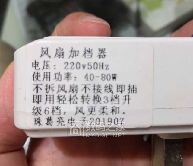

    混数码之家的怎么能被这个问题困扰,搜了一下发现有这么个东西,叫空调伴侣,八块多一个,又叫风扇加档器,插上后,不按按钮,风扇各个档都变得很温柔,按下去后,恢复原来档位。家里人都夸我弄了个神奇的东东。
用了几天,好奇,拆开看看。

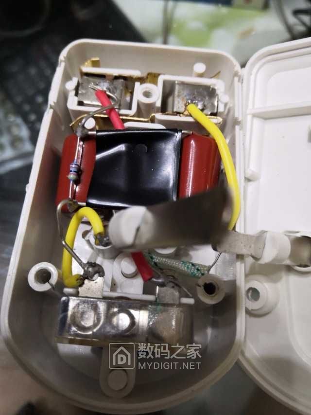

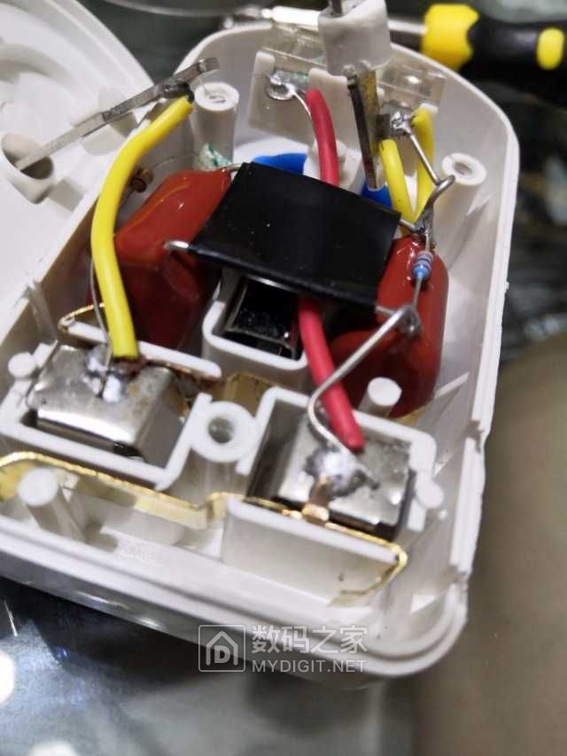

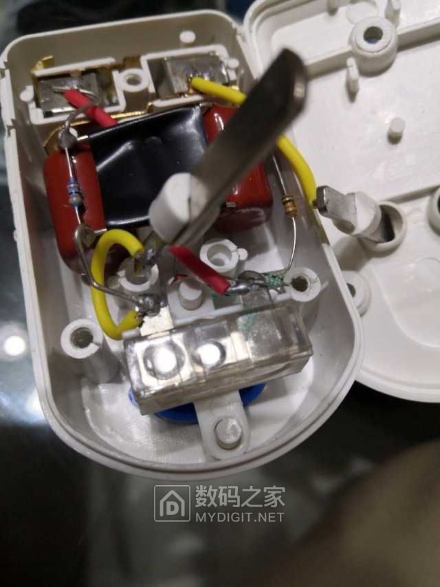

    其实按下去就是直通,不按下去电路就经过一组并联的电容,上面并了个电阻,貌似就是高功率版的阻容降压啊。
外观
使用说明
使用说明
可以看出火线直接直通,零线直接经过电阻电容到输出。但如果按下去短路,就绕过电容输出直通。
东西结构简单,价格不高,解决大问题。
发表于 2019-8-22 23:43:57 | 显示全部楼层
其实是一个主火线串联电容,给风扇减速用,但有些档位启动风扇是个问题,如果滚珠电机问题不大。顺便微风吊扇夹扇是同步电机,一种情况不能调速,另一种情况很响停转等。

买的时候提示有适用范围,肯定是能适配才买的。

但用电阻分压在电阻上会损失很大的功耗。电容的会造成功率因数降低。

就是串电容,现在的吊扇调速器很多都是改变串联电容大小来调速的

直接在风扇里串个电容加个开关就好了,成本不超过两块钱:titter:
