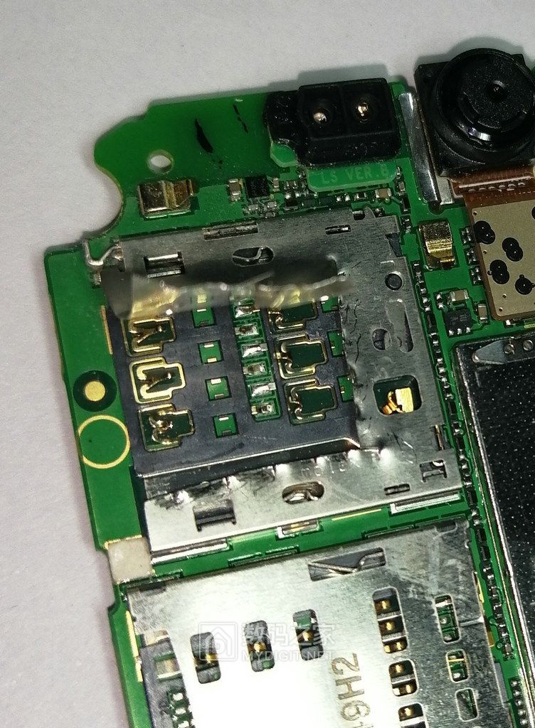

手机卡取出后无法再装回:shocked:,以前从未遇到过这种情况。从卡槽往里看,能看到接触sim卡的触脚变形了,挡住了卡托插入的通道。那触脚那么叫,无法下手给它钣金,没办法了,只能拆机。百度上查了拆机攻略,按着介绍拔掉各种接头,拧下主板螺丝,顺利拆出了主板。此过程没有什么特别之处,也就没有拍照。

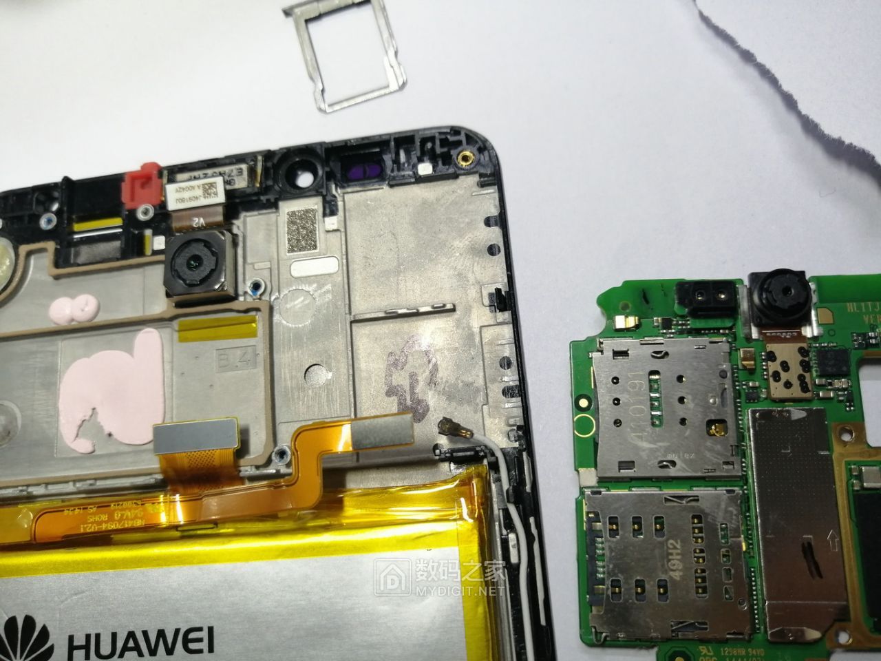

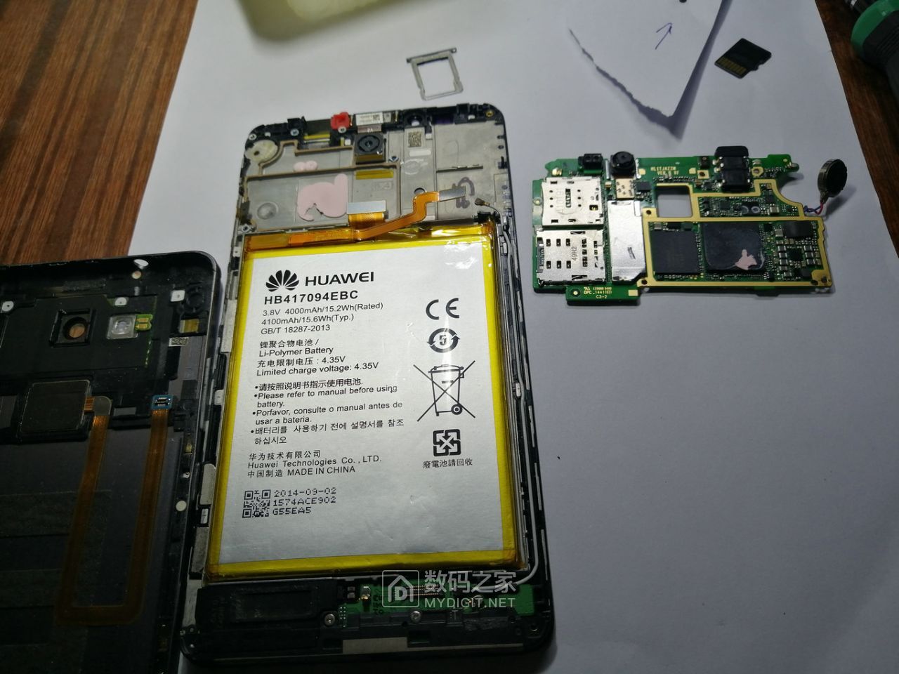

拆开后的样子。想当年,这款曾作为国礼赠送给外国领导人,当然那都是高配版,我拆的这个是最低配置的。电池是亮点,4000mAh。:lol:

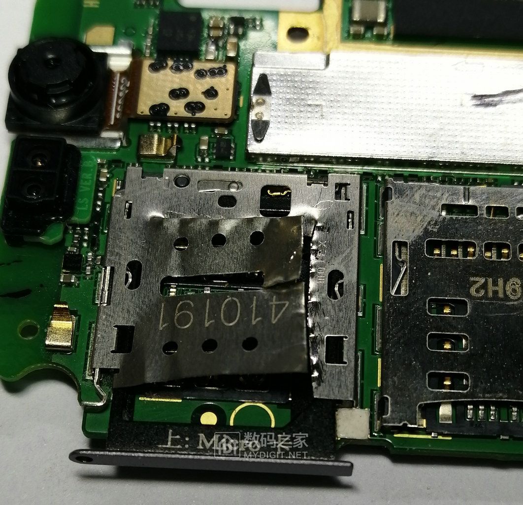

坏的是上卡槽。仔细观察,卡槽外壳是焊在主板上的,旁边还有其它很小的零件,用烙铁肯定是不行的。热风枪咱没有,也没用过。外壳拆不下,那就开膛破肚吧。
上剪子,剪开卡槽的金属壳。

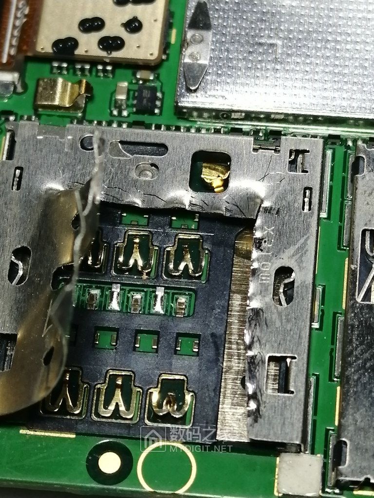

一个触脚变形了。你是来捣乱的变形金刚吗:mad:

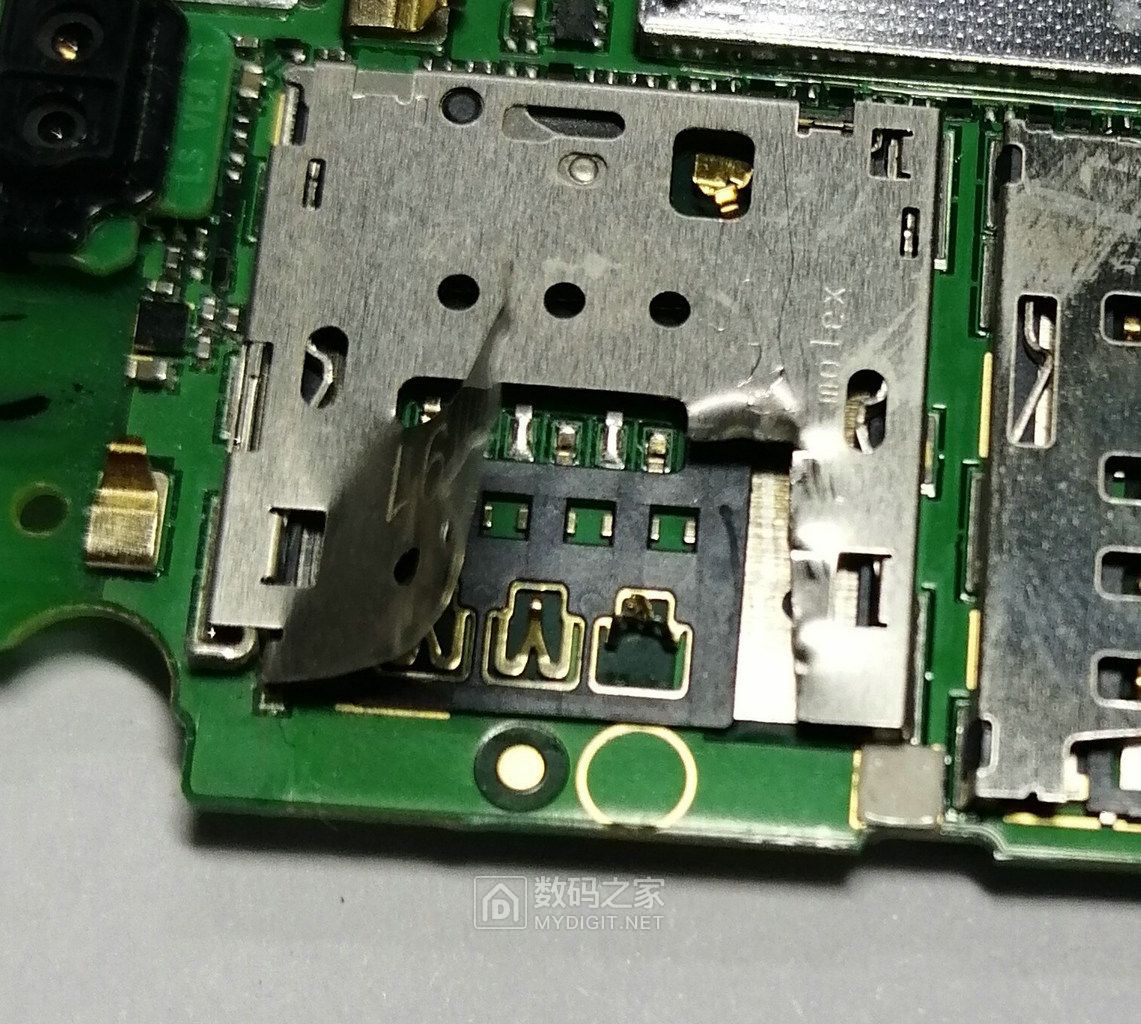

继续剪,越剪越伤心,另一侧三个脚都变形了:cry:
触脚真的太小了,而且很娇嫩,我这老眼昏花的,只好打着手电用刀片轻轻拨动。最终两个脚基本修复(左上角两个),一个脚断了指头(右下角一个),一个脚从上凸型变成了下凹型(右上角一个)。
看来没戏了,也就这样吧。卡托能顺利插回就行了。要不身首异处可不好。翻开的金属壳简单复原下就行了,既然这个槽弃用了,也就没必要仔细复原了。
后面就是复原手机,没啥难度,也就没拍照了。
事后分析了下问题原因,猜测是取卡的时候,卡托没有水平拉出,卡托边框挂住了触脚,导致了触脚都是翻背倾倒的变形。卡槽触脚是半拱桥状,开口向内侧。往外拉卡托,卡托边框正好有可能挂在触脚的开口处。如果做成全拱桥状的,也许会避免这种情况。这仅是我的一种猜测。欢迎大家指正。

既然剪断了金属外壳,用烙铁就能拆下旧卡槽,先堆锡取下残余的金属壳,再用刀破坏塑料支架,最后一个触点一个触点清理旧卡槽
