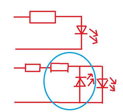

从去年开始,手头陆续买了四只”母牛“排插,之前一直用的航嘉,还有小米的。航嘉的用的氖泡指示灯。拆机发现牛牌线板用的5MM的圆LED加300K电阻(1/4W)串联居多,也有三位用的长方形LED。容易坏就成了一个问题。将其300K电阻换为两个手头现有的470K串联,得到940K再与原来的LED串联,再用一个0603的红色高亮LED与原来的LED反并联在其引脚根部,在交流电负半周时利用原来的LED作为导光柱,同时也互相防止反向击穿。亮度基本没多少变化。优点:1.简单可行。2.利用高亮0603补偿加大电阻带来的亮度问题。3.两个发光二极管互相作为反向击穿钳位保护。4.减小功耗和发热。

 楼主| 发表于 2021-5-30 20:05:21 | 显示全部楼层
来了个简易电路图。
发表于 2021-5-30 20:53:08 | 显示全部楼层
其实这个电路讨论很多年了,一个电阻+一个LED没有任何问题,LED的损坏都是热损坏,反压击穿也是要达到一定电流后的热损坏。用了这么多,这么多年的电路是有道理的

发表于 2021-5-30 21:28:32 | 显示全部楼层
把其中一个电阻改成电容,几十nF的电容串1K左右电阻很亮了,功耗可以降更低

发表于 2021-5-30 23:46:05 | 显示全部楼层
LED电流相当小,只有5-30mA,没有安全和功耗方面的问题;
串联的大阻值电阻也是同样的电流,也没有功耗安全方面的问题
唯一需要注意的是串联电阻的耐压值,我查了下,一般常用0.25W插件碳膜电阻耐压是350V,问题也不大,除非环境影响;
50Hz的电对肉眼观察LED亮度变化也没意义;
所以,唯一值得改进的地方是,换个功率稍大的电阻

发表于 2021-5-31 10:09:52 | 显示全部楼层
我最近改了几个指示灯,都是2M的0.25W的金属膜电阻+高亮的绿发翠绿指示灯,效果很好,用泰克曼功率计根本测不到电流。指示灯和电阻都是农场红包抵扣的,很便宜。:lol:
 楼主| 发表于 2021-5-31 10:37:47 | 显示全部楼层
融化的冰 发表于 2021-5-31 10:09
我最近改了几个指示灯,都是2M的0.25W的金属膜电阻+高亮的绿发翠绿指示灯,效果很好,用泰克曼功率计根本测 ...
看来我还得加电阻,原来1M都小了,还得加到2M试试。改了后只需要UA级就可以达到没改的MA级亮度。

发表于 2021-5-31 16:10:50 | 显示全部楼层
不加个二极管整流,LED会闪得厉害
发表于 2021-5-31 19:08:54 | 显示全部楼层
其实在原来的电路串一支1N4007就可以了…………
发表于 2021-5-31 23:04:59 | 显示全部楼层
串一个1N4007,电阻发热量减少一半,而LED可以直接用到插座报废都不会坏。
 楼主| 发表于 2021-5-31 23:37:18 | 显示全部楼层
”电阻发热量减少一半“这个是怎么算出来的?:doubt:
