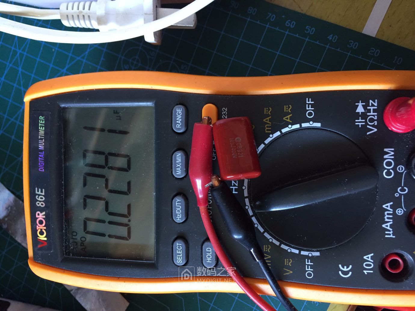

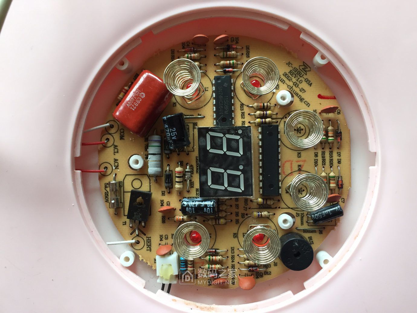

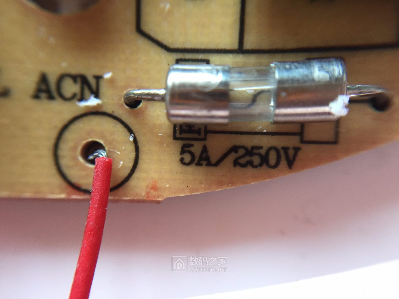

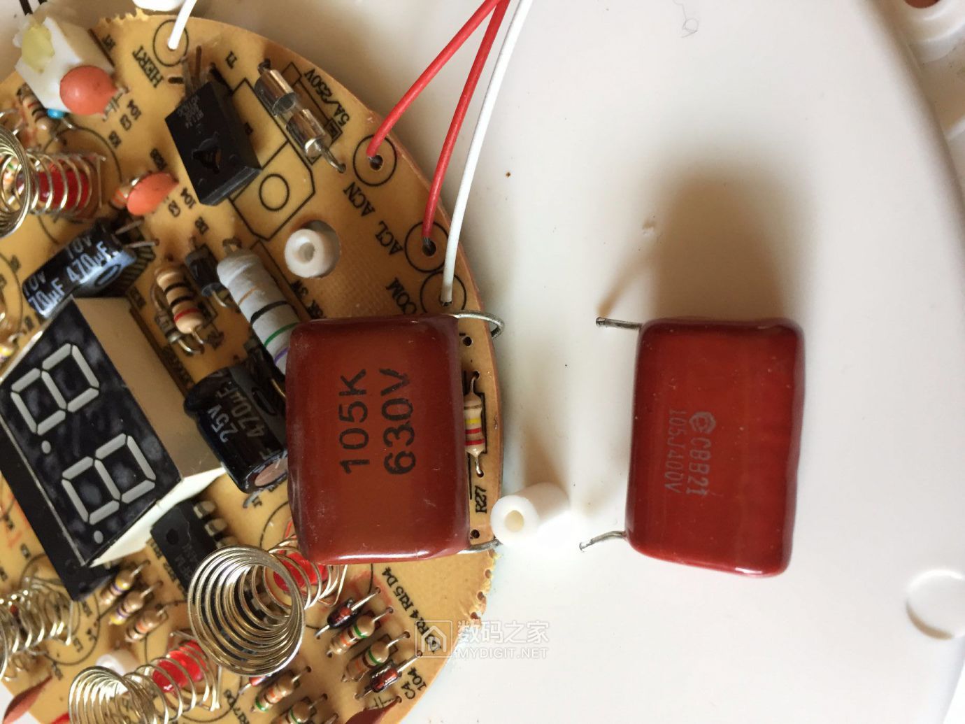

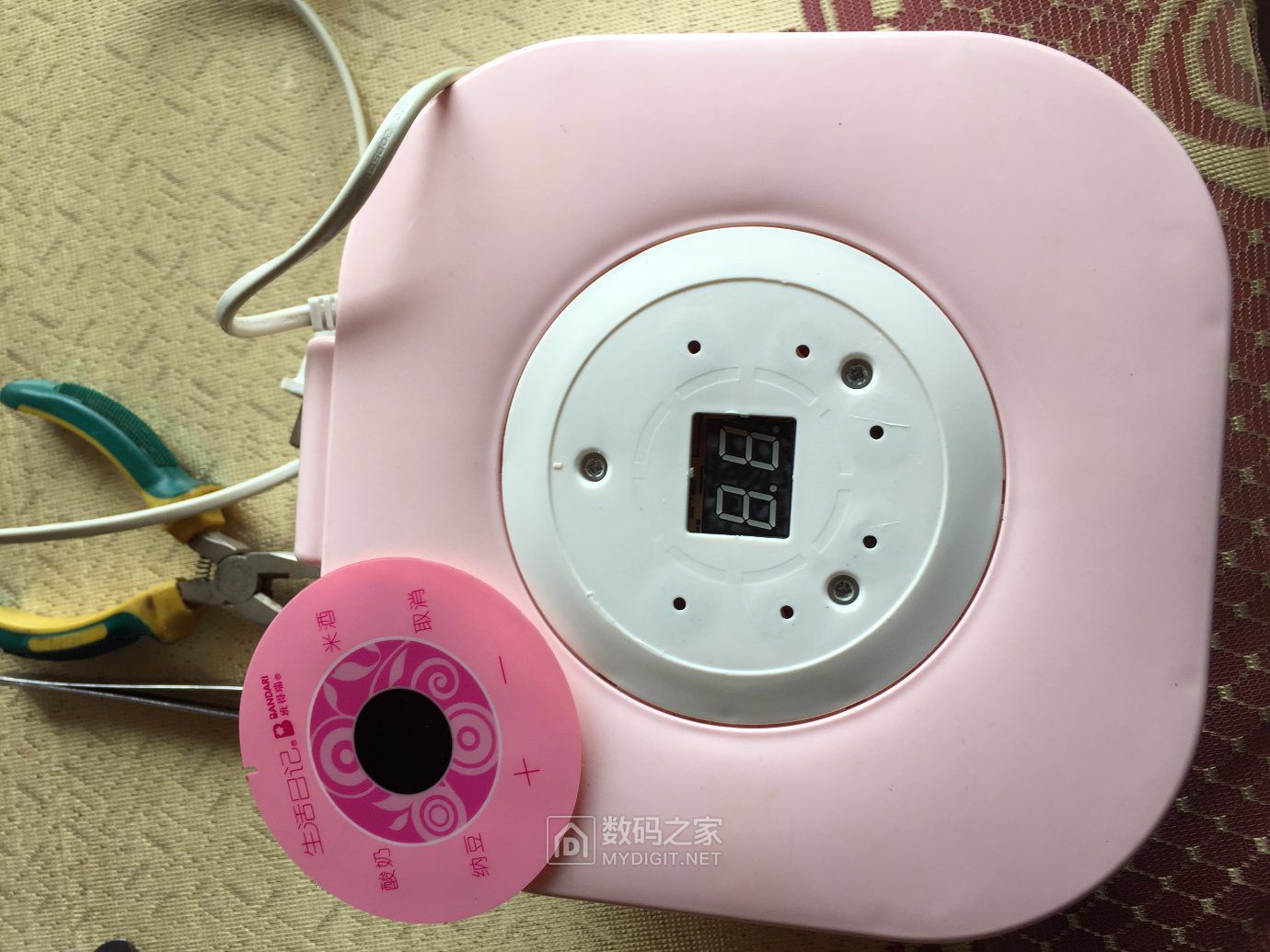

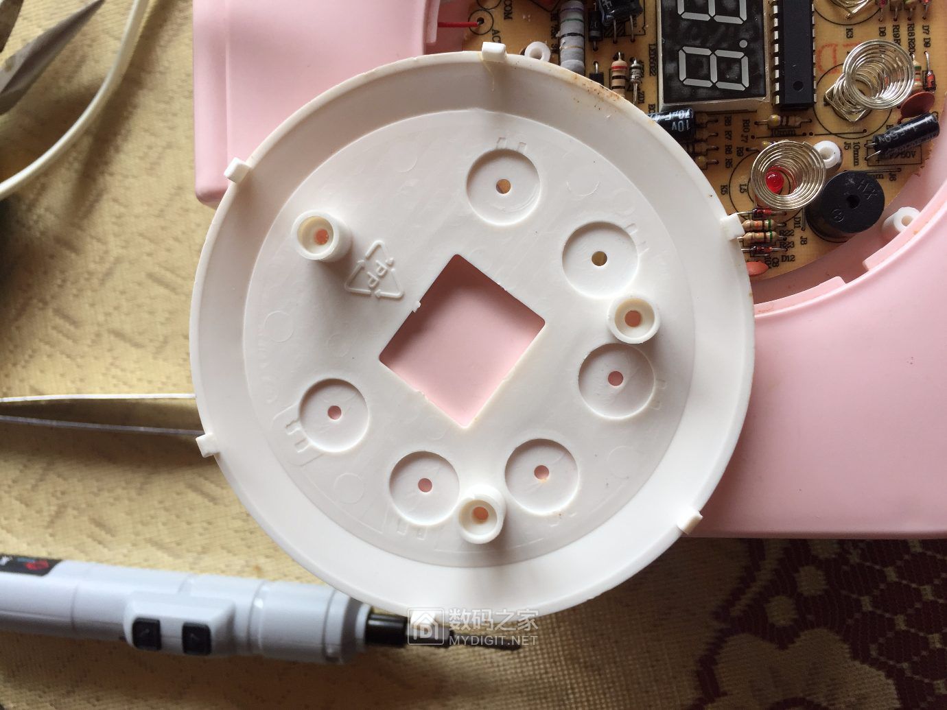

拆修生活日记酸奶机,坏了拆开修修

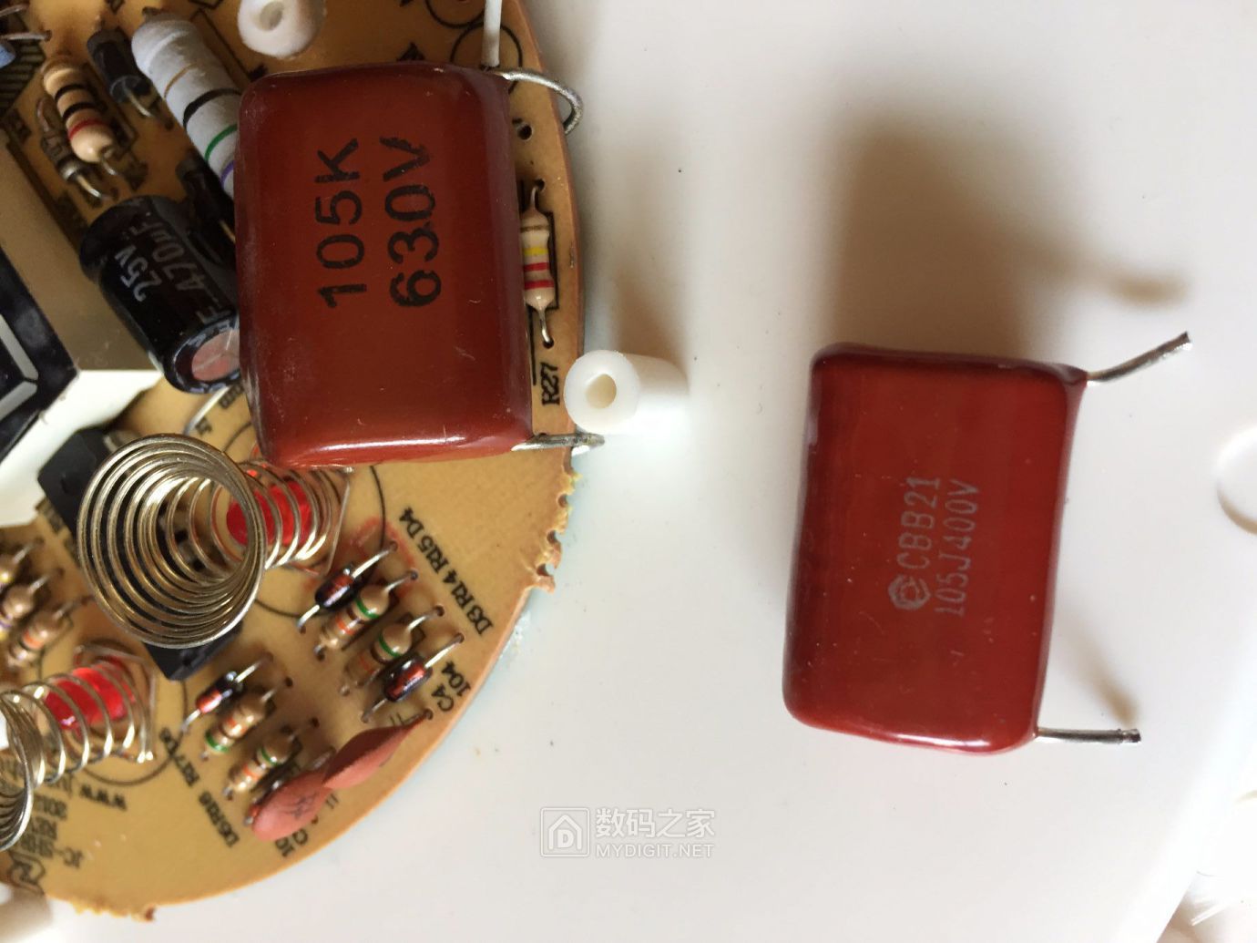

检查后发现这颗降压电容失效了,找一个換上恢复正常

发表于 2021-6-7 15:19:21 | 显示全部楼层
降压电路而已。这个是共性问题。
发表于 2021-6-7 15:44:45 | 显示全部楼层
耐压630伏都那么容易出问题了:lol:

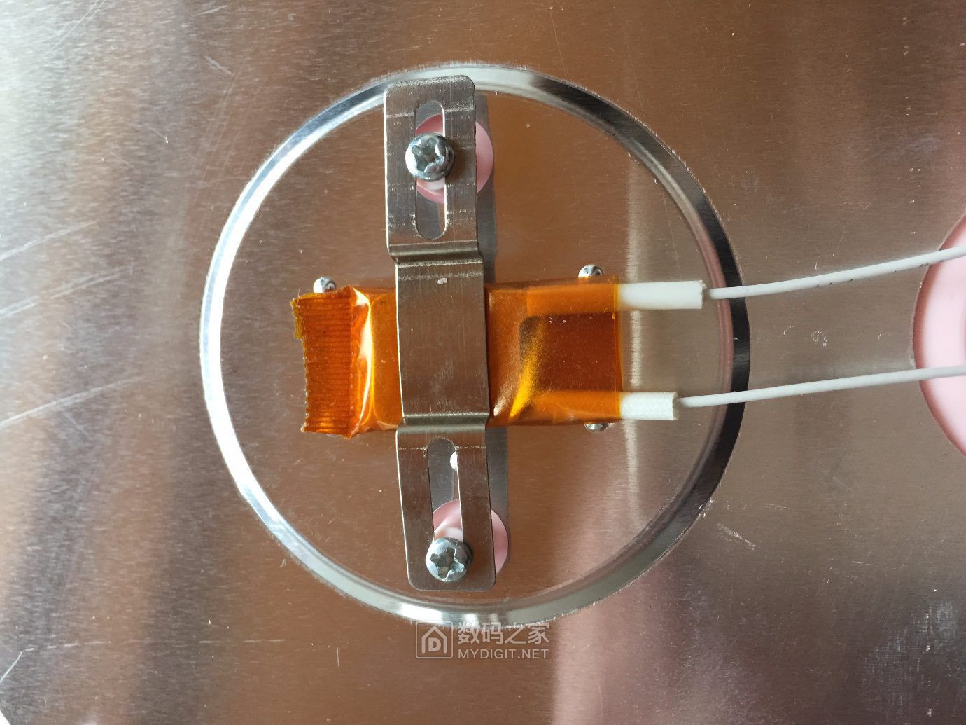

发表于 2021-6-7 16:21:22 | 显示全部楼层
修过一个加热元件坏的
发表于 2021-6-7 16:41:46 | 显示全部楼层
换成安规呀

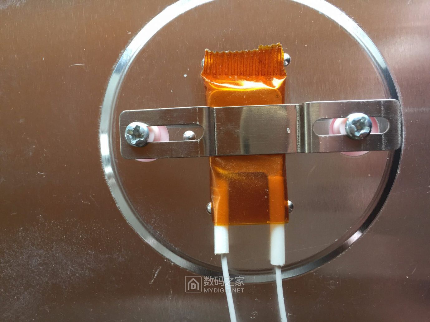

发表于 2024-1-13 03:06:33 来自手机浏览器 | 显示全部楼层
加热板什么型号的?我的温度不够,前段时间降温几次都做不成功,后来才发现是环境温度太低,达不到发酵温度。
