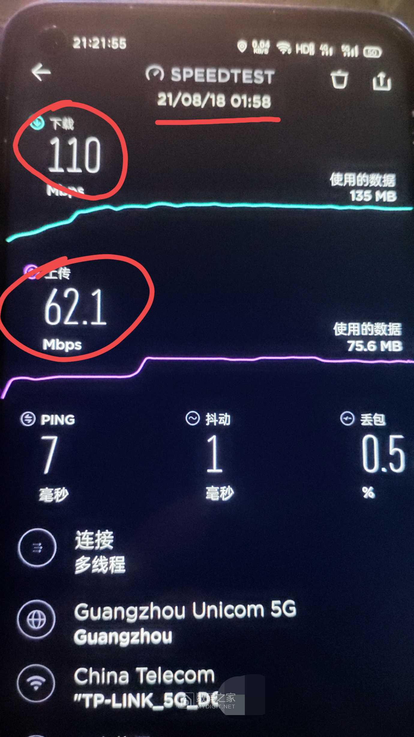

马路对面的149信道5GWiFi,
手机直连测速最好的时候120多兆,
用K2中继最高80兆但不稳定(卡,基本玩不了游戏)。
用个300兆网桥中继速度最高只有40多兆,
如果网桥工作在终端模式下面再接路由器则速度最高也有80兆。
现在有问题是手机直连测速120,路由器中继就只有80?还不如手机?包括以前中兴e8820也测过,那些没有功放的路由器更差。

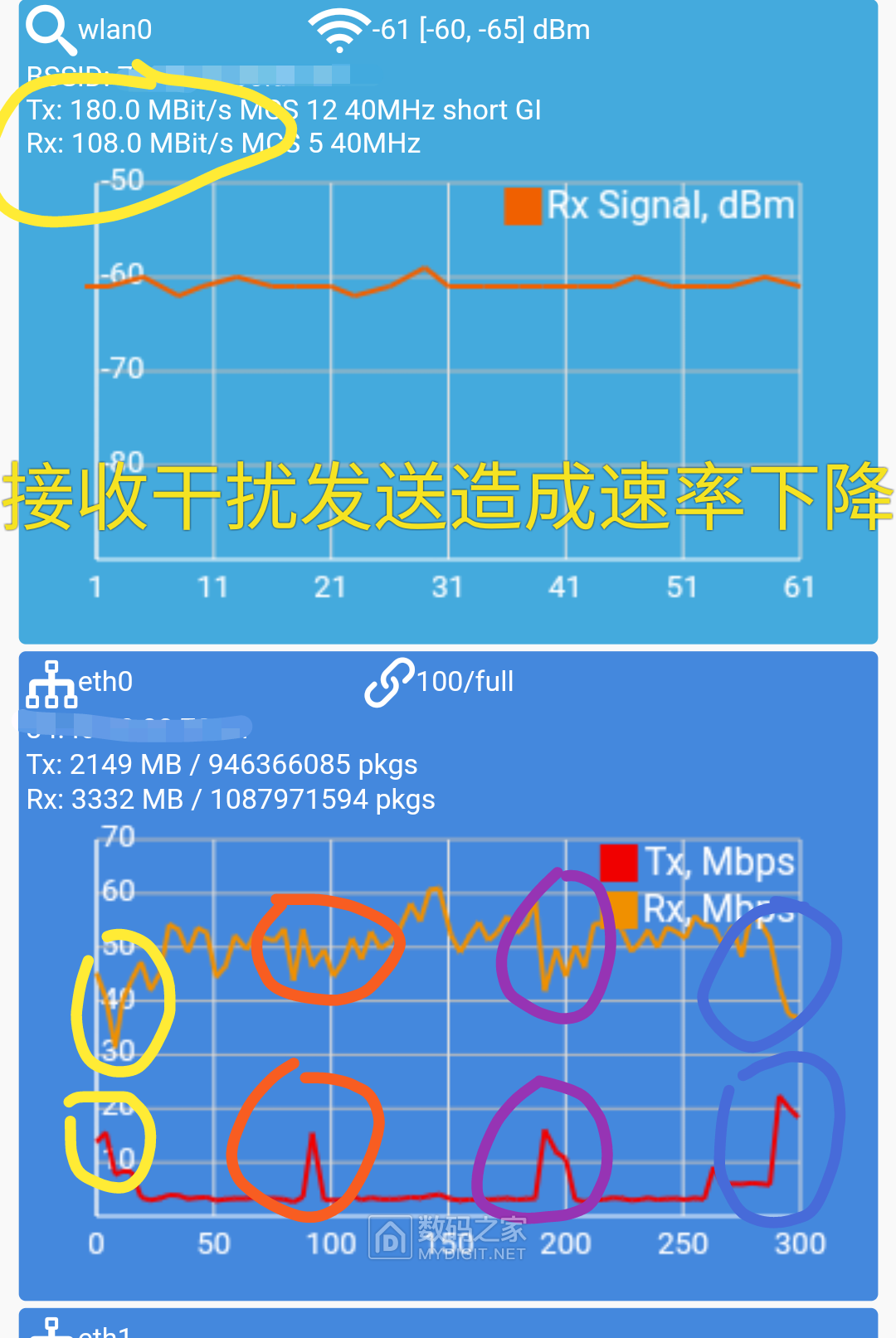

再来说信号干扰的问题,我京东云路由器,只要开启穿墙模式,不管什么信道都能干扰到网桥,造成测速速度上不去,我甚至把信道调到64了。
另一个问题是我网桥一直向对面路由器发送着大概30~40兆占用带宽,而这时拿手机连接对面WiFi测速(接收)几个手机都只有1~2兆,最后速度上了15,上行也正常了50多兆,可是这时我网桥已经被干扰断网红灯了。测速停止后网桥又正常了

再来看图吧,网桥自己都能干扰自己,接收干扰发送
楼主说的都是正常现象啊。任何一个AP(包括无线路由器),无论2.4G还是5G的无线带宽总量是一定的,当连接的设备多了之后就会被分掉,即使有些设备只是连着而已并没有产生多少流量,但是这个AP依然要为这个设备预留一部分带宽。所以当你的手机和中继用的路由器/网桥同时连接上这个AP之后两者的速度都会下降。这种情况在信号较弱的时候比信号好的时候更明显。
而手机直连120M,路由器桥接变成80M也很正常,我猜楼主中继的时候路由器的5G是一边中继一边发射5G信号的。这种情况下路由器的5G信号只有一半时间工作在中继上,另一半时间在给你的手机发射5G信号。中继的时候你的路由器的5G信号信道和被你中继的那个AP的信道是一模一样的,当中继那个路由器发射5G信号的时候就会干扰到那个AP,这就是自己干扰自己。这样子不慢才怪了。你改成只桥接,不发射5G信号就能达到120M甚至更高的速度了。
最后你说京东云开穿墙模式会干扰到网桥,也是正常现象。因为网桥/中继的时候网桥/中继路由器会不断的自动扫描被中继的AP的信道,而这个扫描是把所有信道全部扫描一遍,再列出所有扫描到的信号,再根据信号最好到最差一个一个的去匹配是否是自己要中级的那个信号。你京东云开启穿墙模式就是信号超强,你的网桥/中继路由器就会每次都先去瞅一遍京东云是不是它要中继的那个美女,这不就慢了吗。
