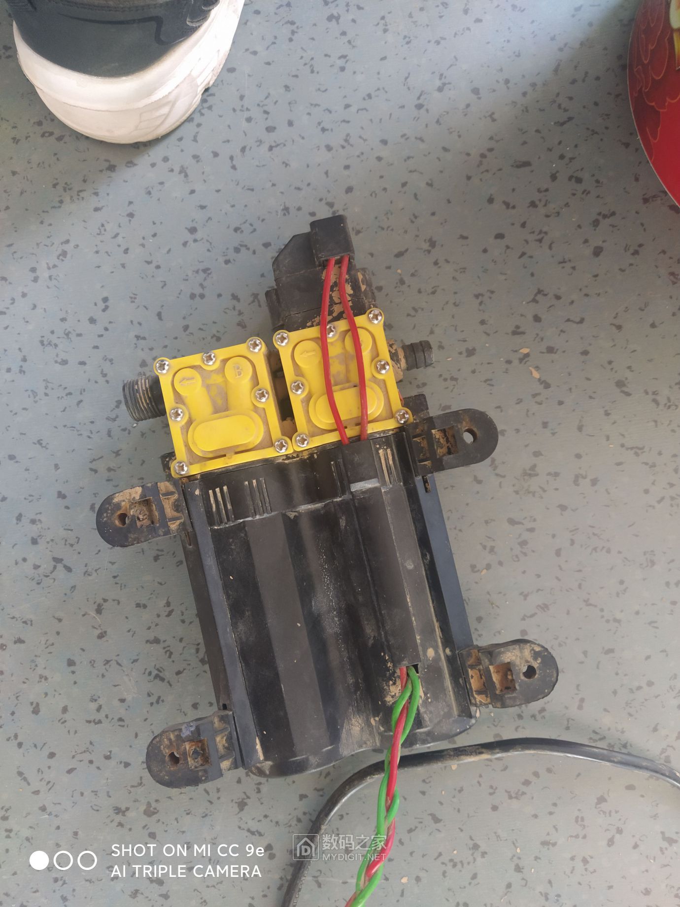

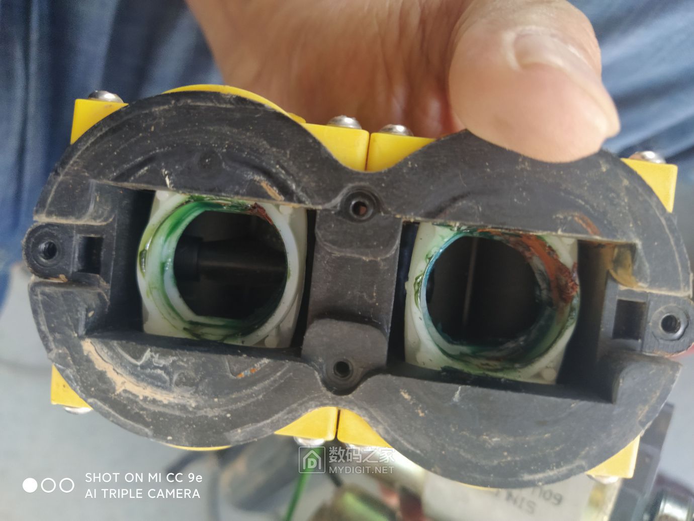

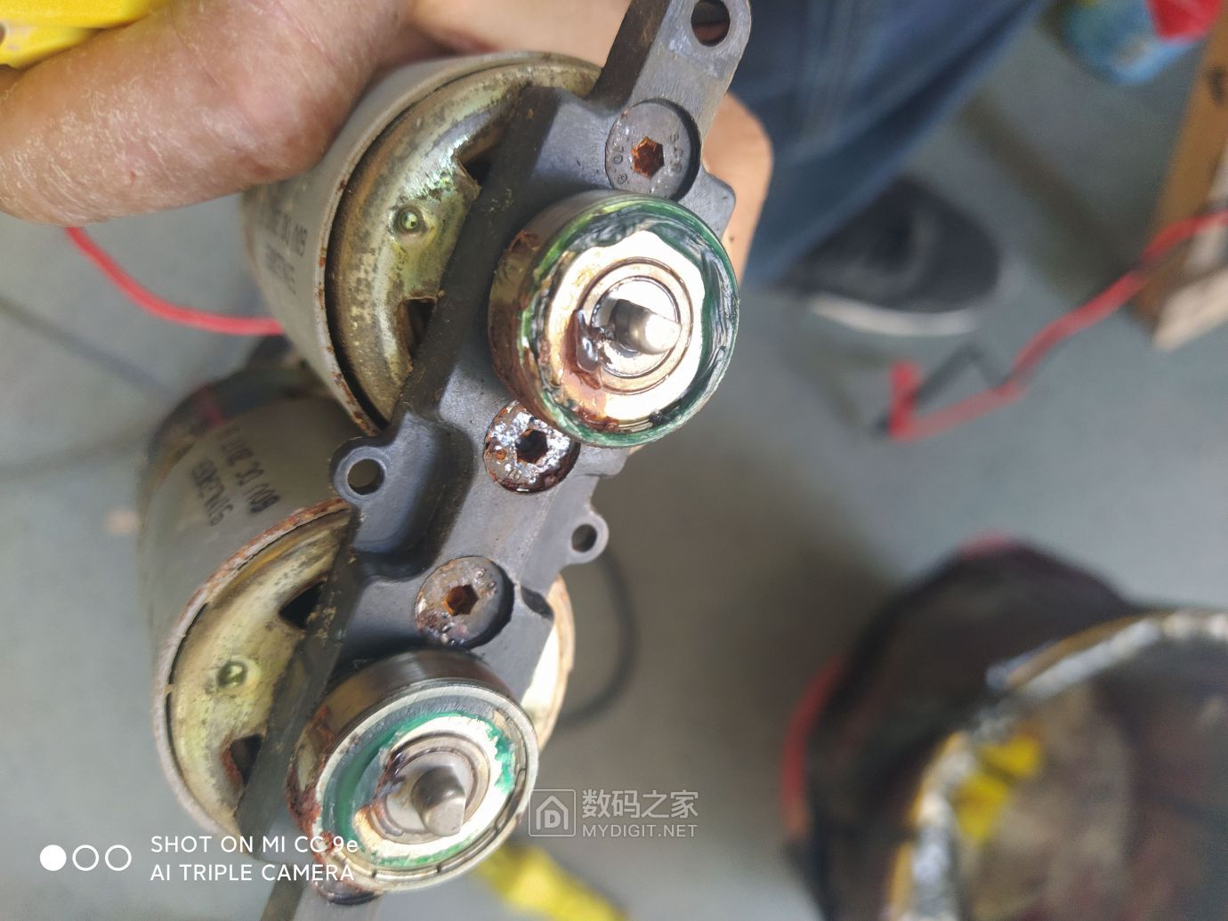

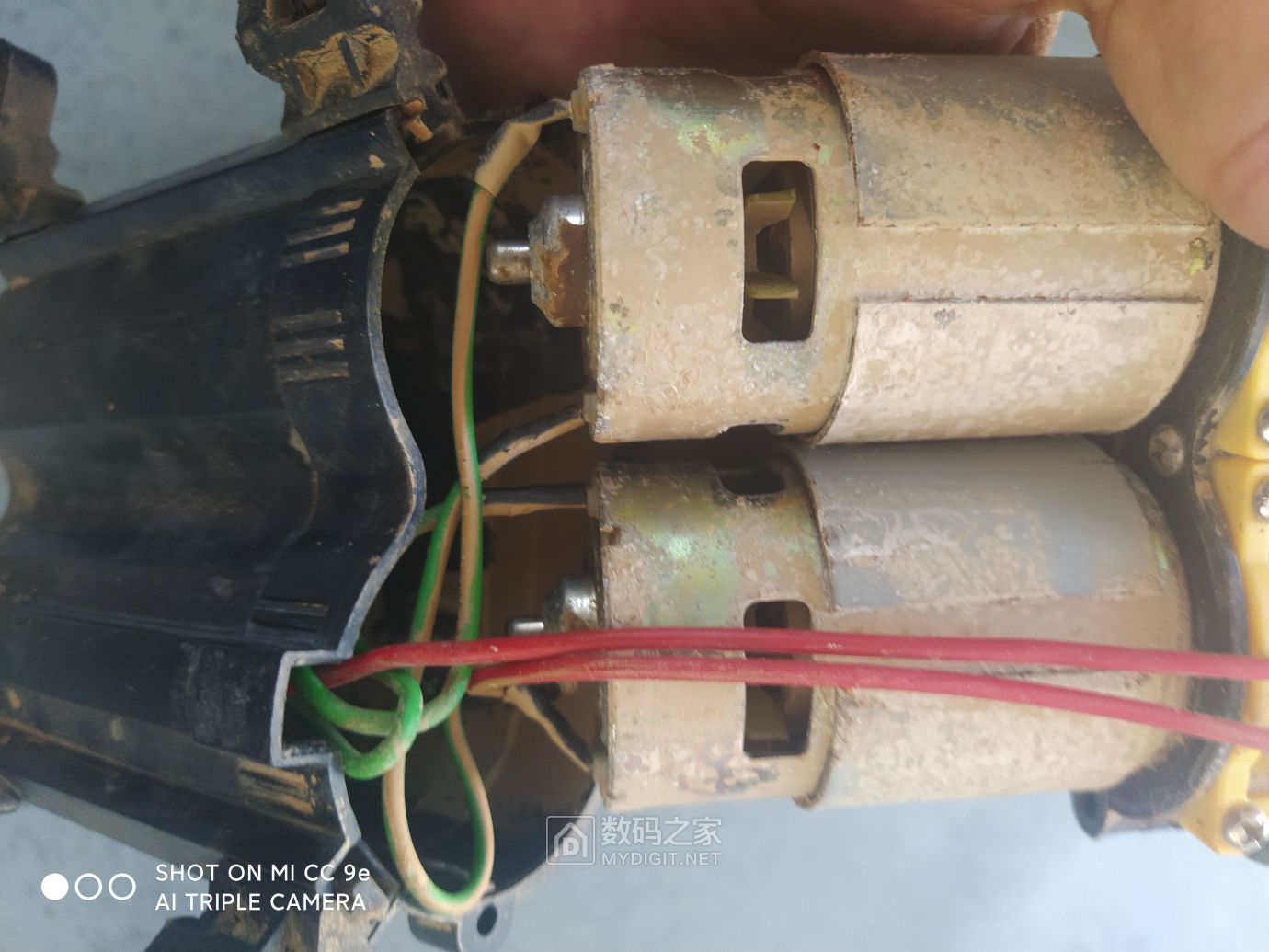

朋友浇花用的小水泵泡水后不转了,拿来拆开看看,发现锈死了,清洁后重新上油搞定

密封圈不好了吧,应该不漏水的呀

还是双电机的

这种水泵要头朝下安装,不然水容易进入电机造成生锈

水泵的防水没做好。

漏水很厉害了,这电机泡在水里运转竟然没死,汽车的汽油泵电机倒是真的是浸泡在汽油里的
