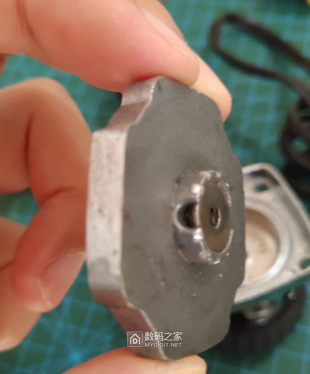

那是六七年前的一个大夏天,一夜电闪雷鸣大暴雨,早上起来看车,仪表盘上的抹布都湿透了,方向盘还在泡澡……保险推定全损,车,报废了,狗东售价近百元的充气泵没舍得扔,带回家拆开晾干就吃灰了。
最近做环氧树脂标本,苦于没有真空桶消泡,正好再拆开看看能不能改装来抽真空。

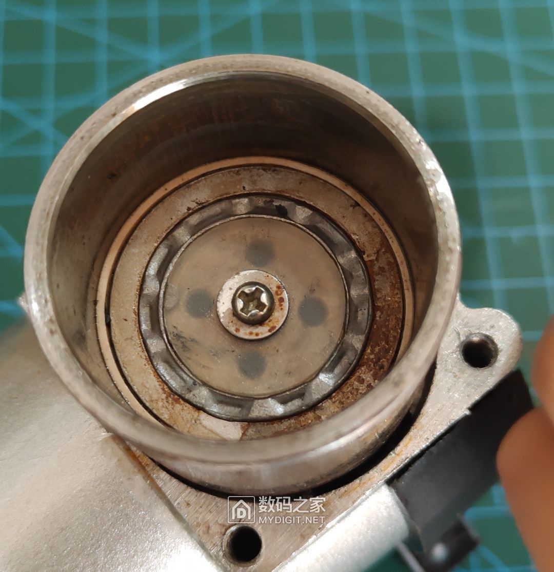

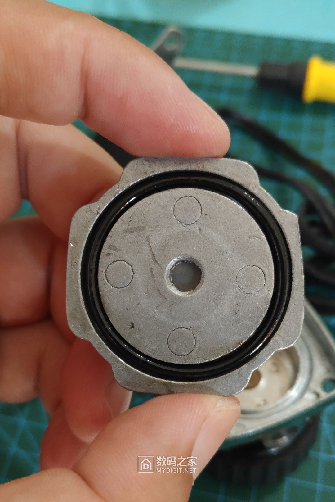

这个就是控制气流方向的阀门了,结构简单明了,很像农村家里的手压水井的原理。
“活塞”上的四个开孔也是阀门,同样一片半通明的塑料片。

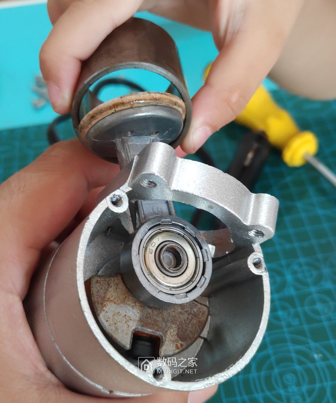

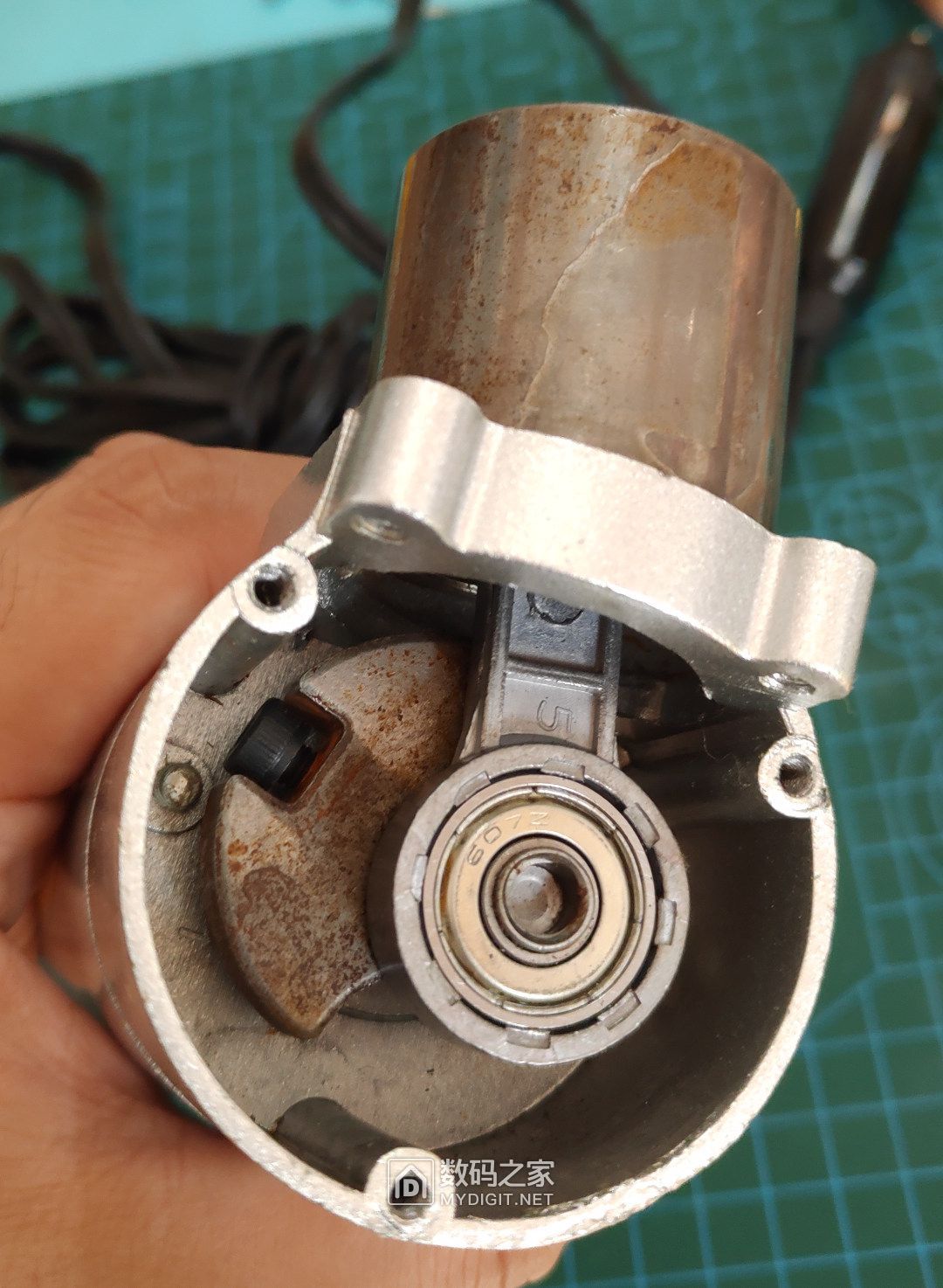

全金属的大电机,两端一共三个轴承,用料还不错。
最后来个全家福,感觉阀门改成反向有点困难,有空再拆一台吸奶器看看能不能行。

 楼主| 发表于 2022-9-17 19:14:01 来自手机浏览器 | 显示全部楼层
第一张和最后一张,显示不全

 楼主| 发表于 2022-9-17 21:38:22 来自手机浏览器 | 显示全部楼层
wolfson 发表于 2022-9-17 20:53
你这个算不错的了,还有个轴承
电机直推的,电机也挺大挺沉,一共三个轴承了

发表于 2022-9-17 22:49:45 | 显示全部楼层
可以改成真空泵,把单项阀改方向,还要记着把活塞皮碗调个方向。

发表于 2022-9-18 10:19:46 | 显示全部楼层
改真空泵,上面单向阀换方向,活塞皮碗也要换方向。
