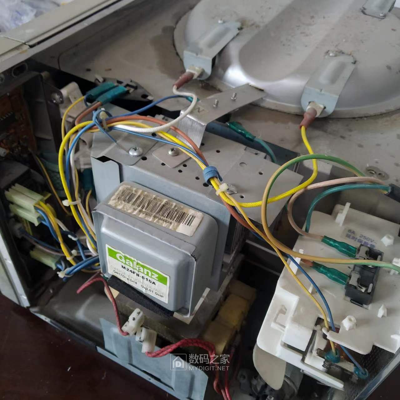

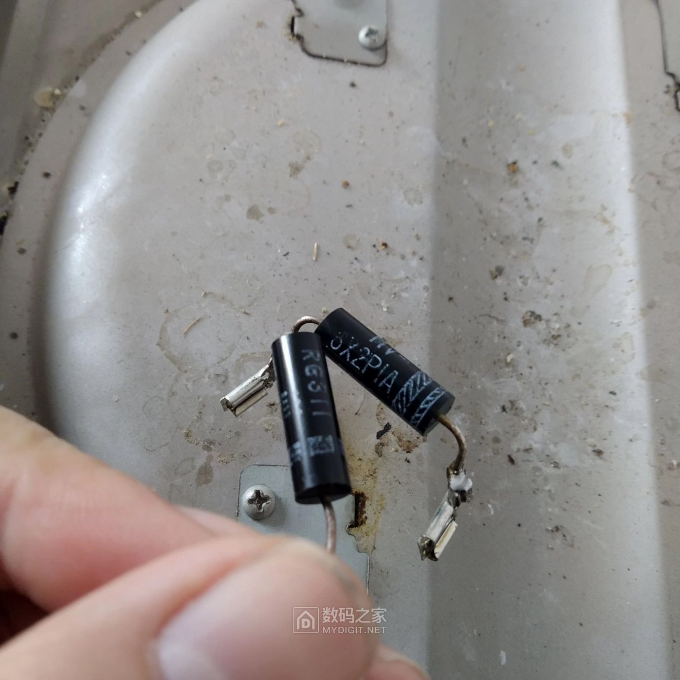

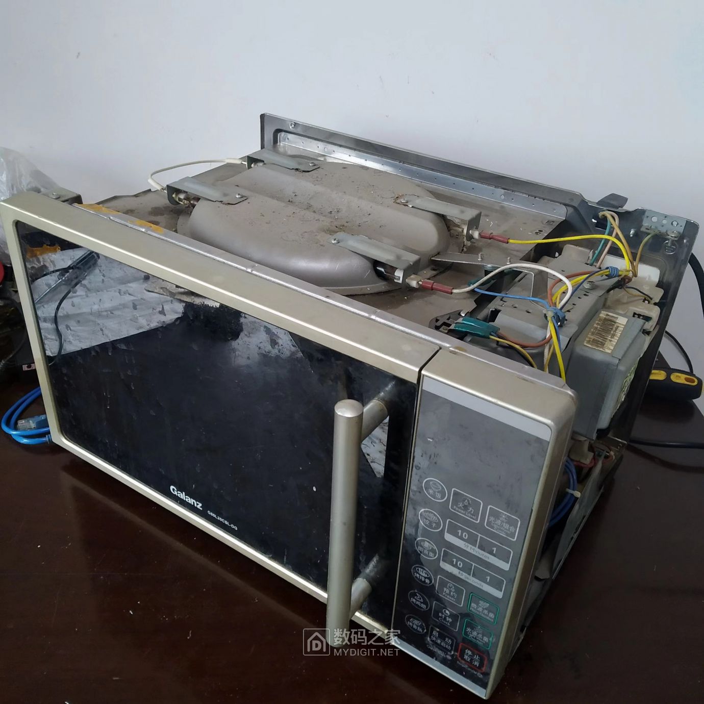

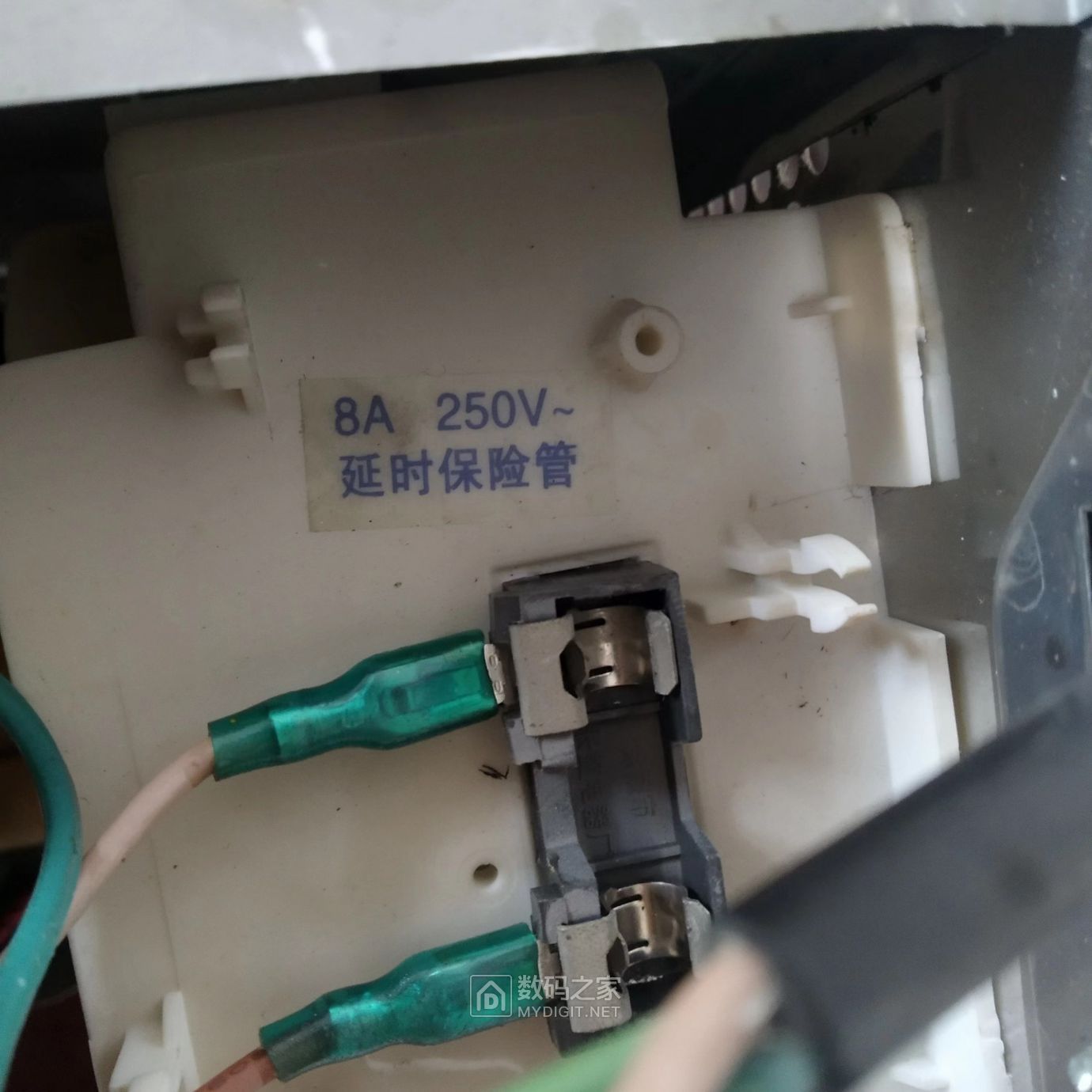

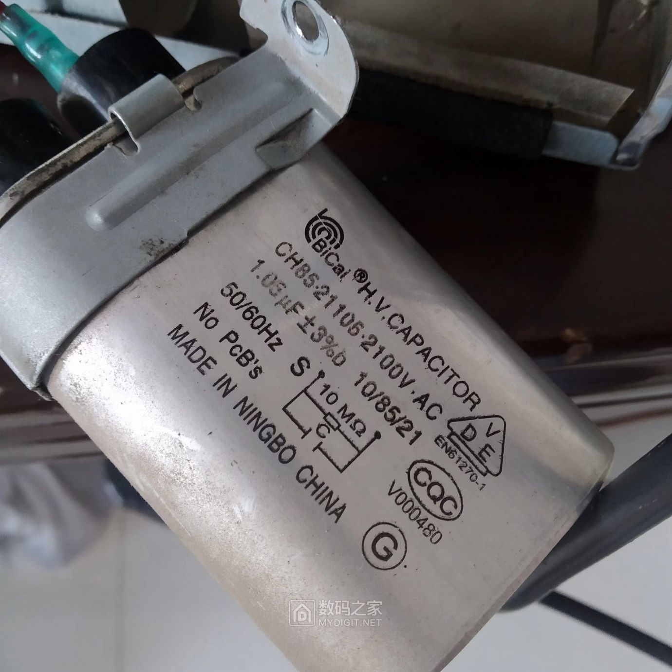

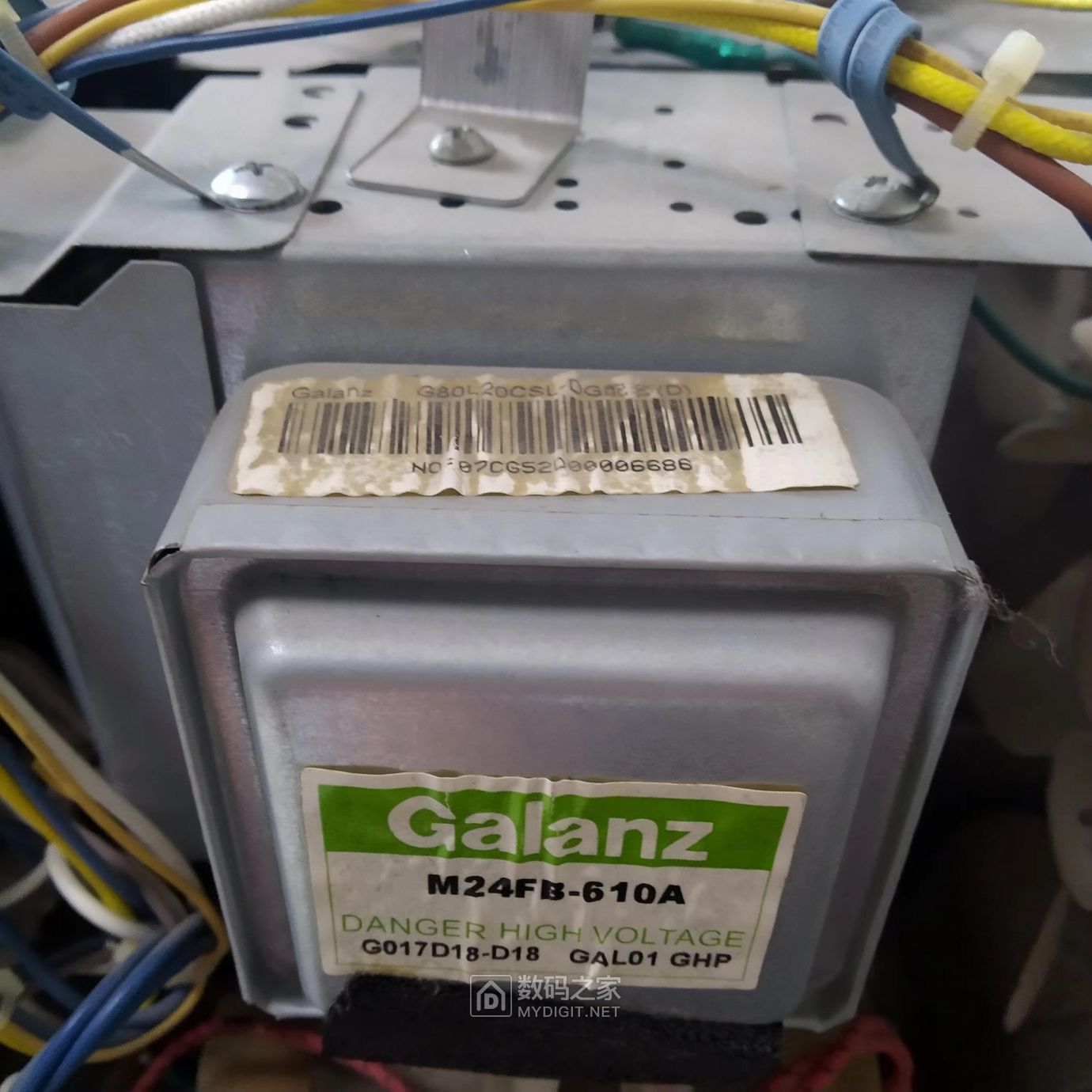

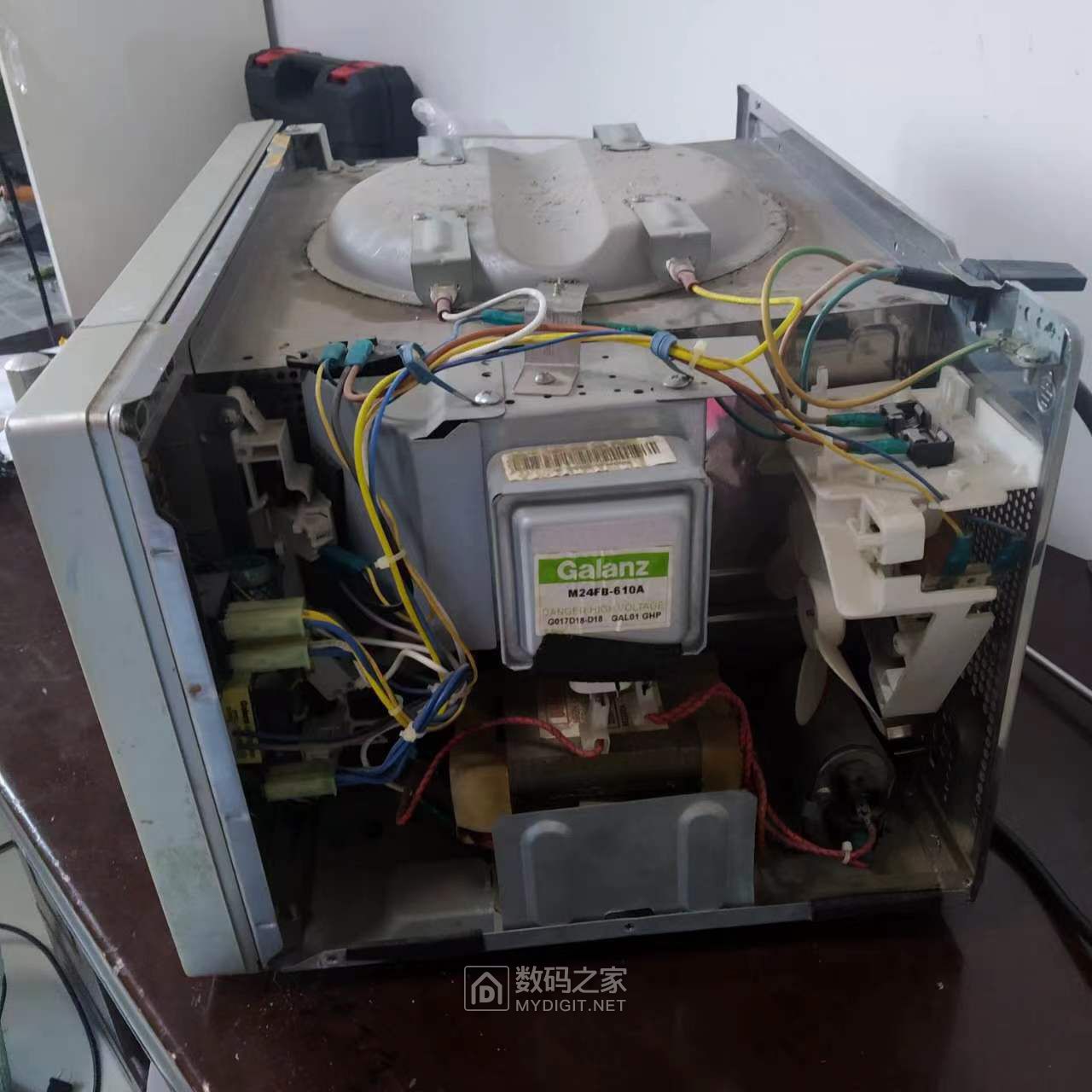

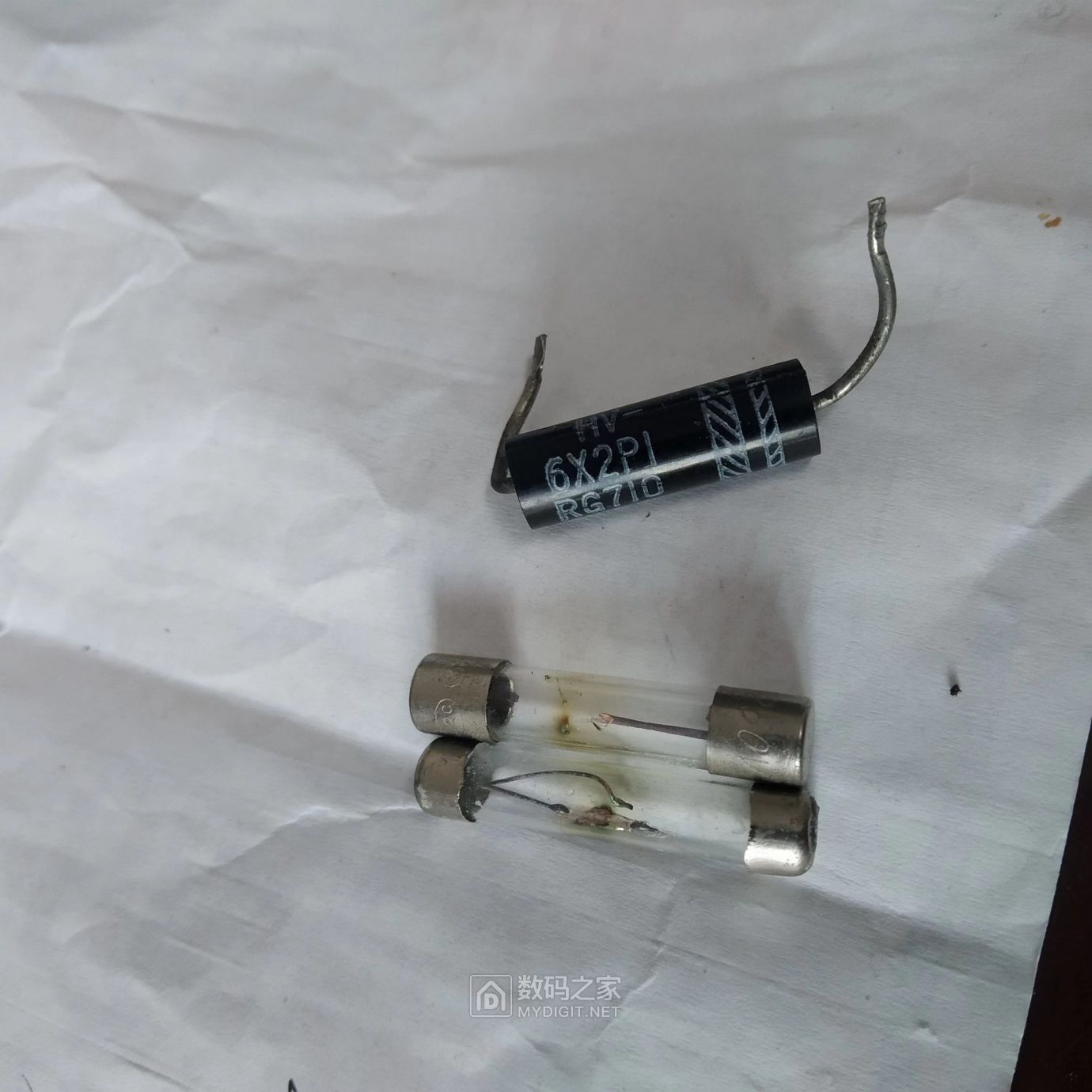

如题,只发现这个6X2P1二极管击穿了,整流二极管基本正常,磁控管灯丝对地电阻无穷大,电容是1UF的,测量有0.8UF,也算是正常吧,但是换上二极管工作几秒钟,又击穿了,保险也烧了,难道是磁控管有问题吗?买一只换上,又怕不是它的问题,浪费了,还望各位高手指点,非常感谢!

很可能就是磁控管坏

不可以去掉

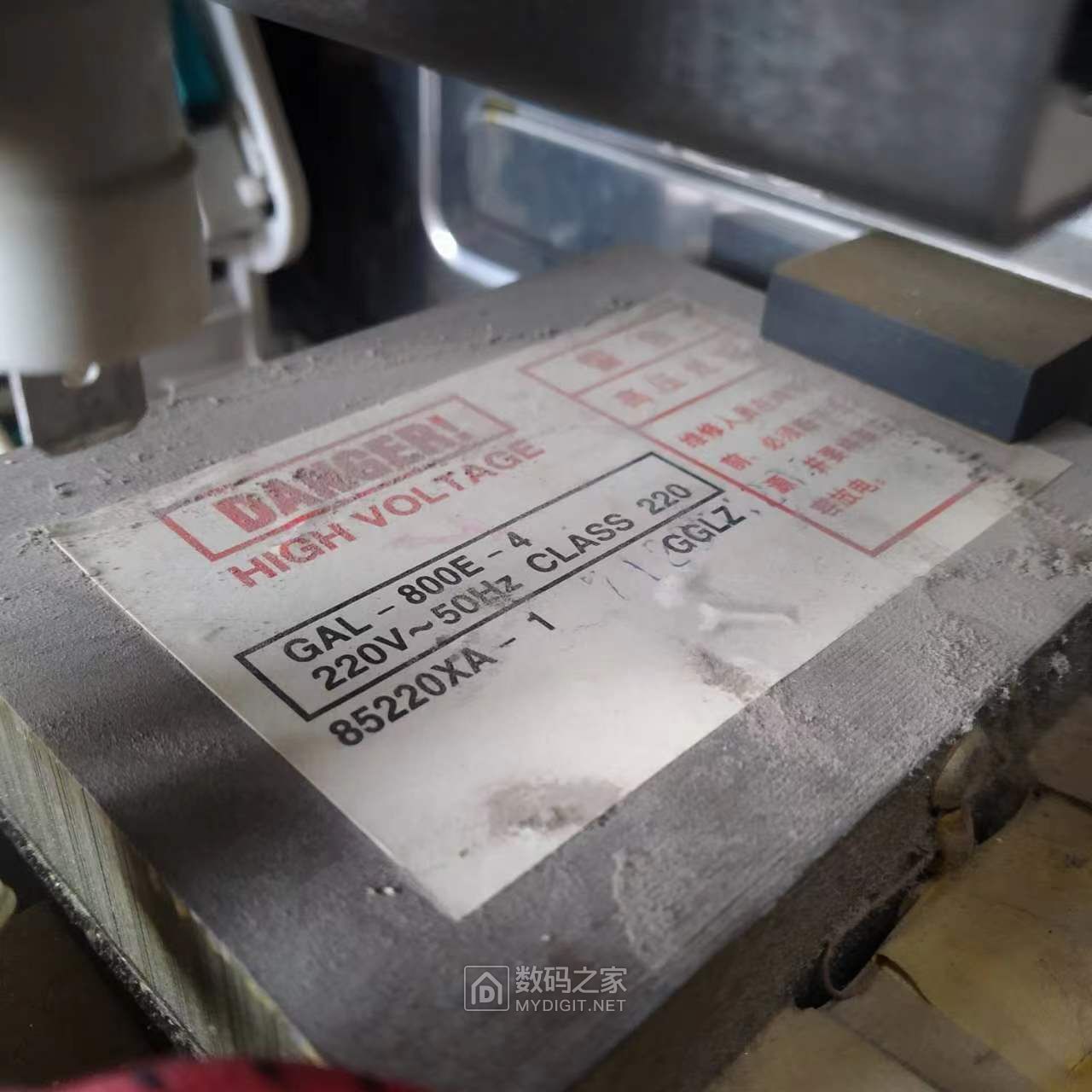

有没有可能是变压器坏了?

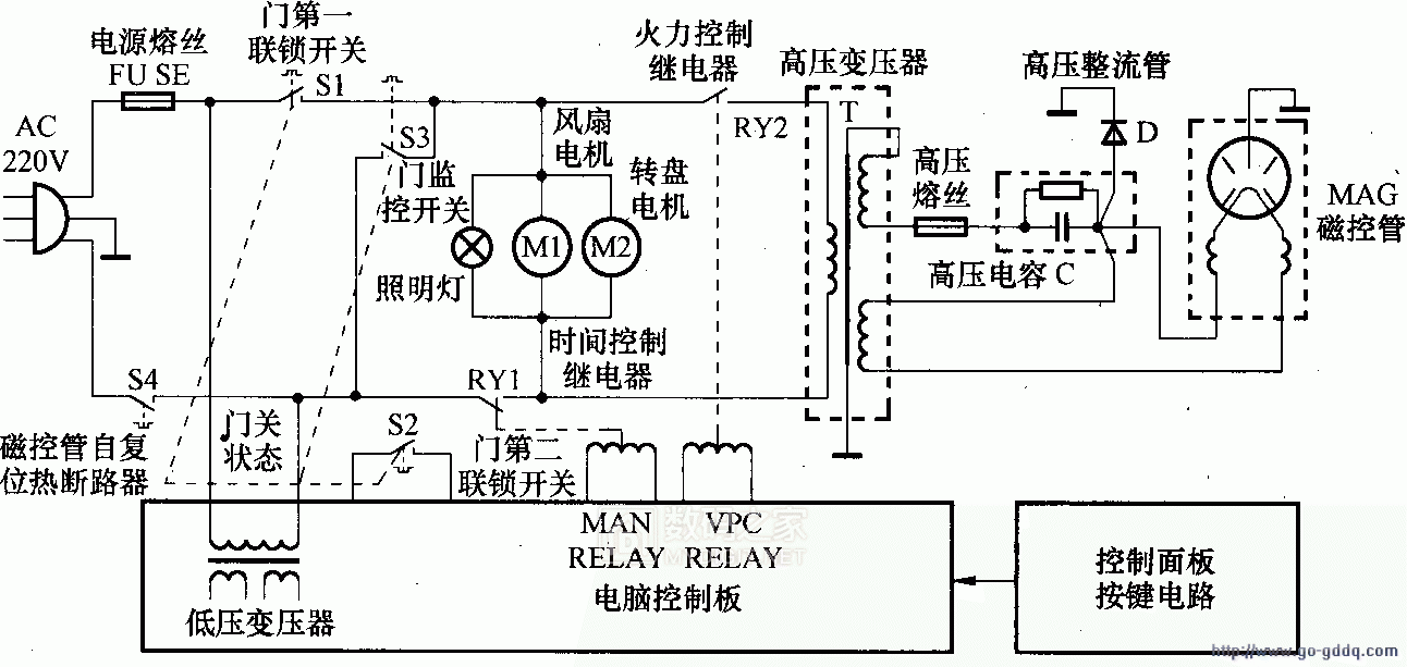

 楼主| 发表于 2023-3-3 09:09:54 | 显示全部楼层

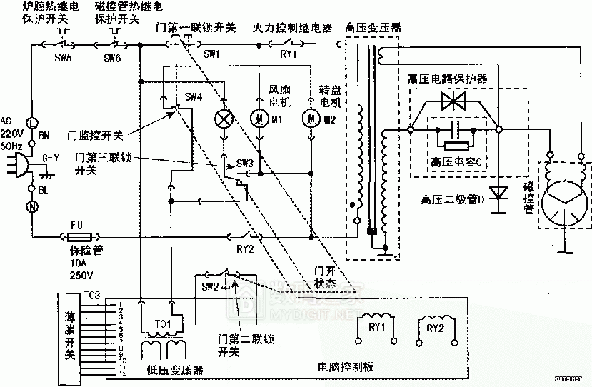

发两张原理图,有的机,就没有这个保护二极管,多了一个高压保险丝

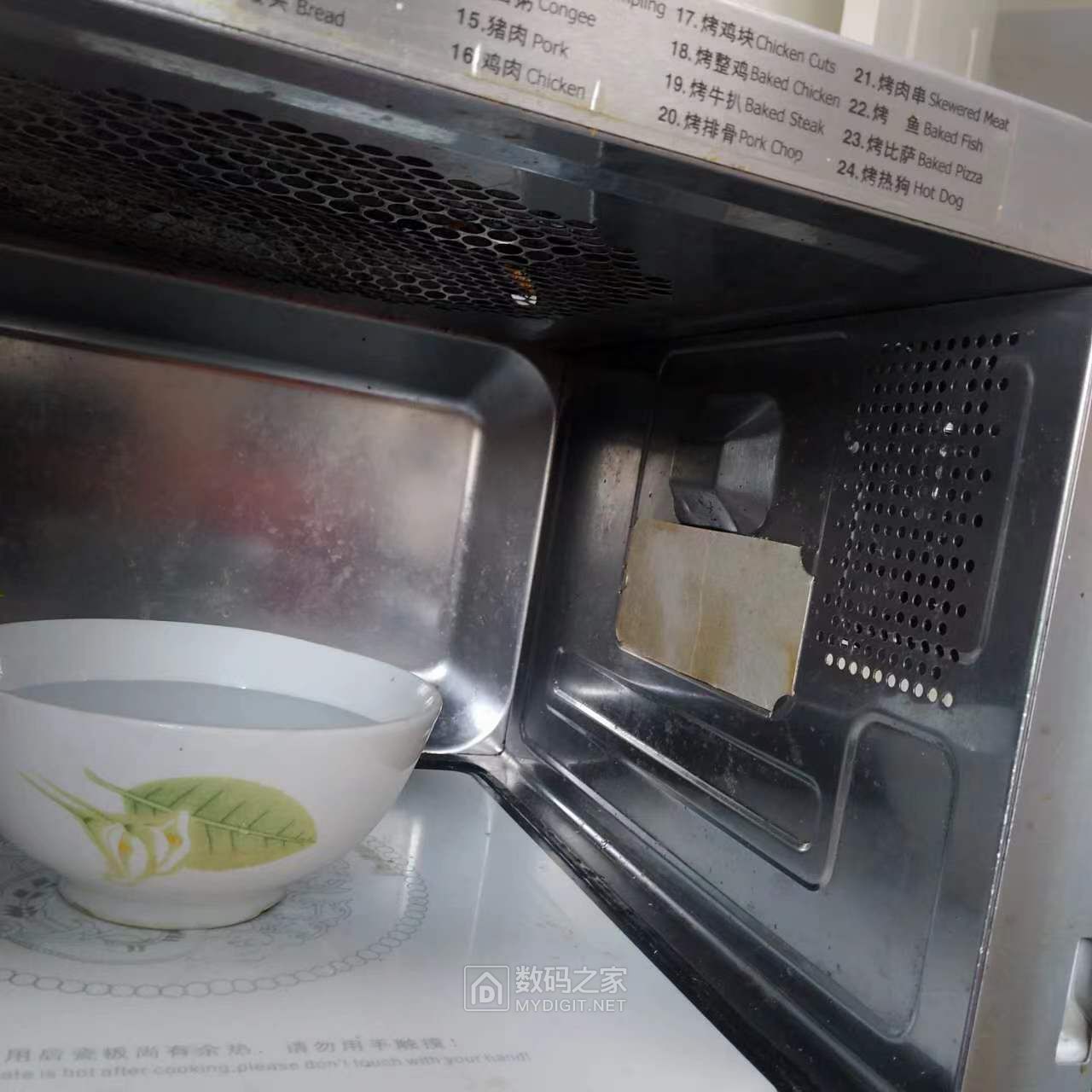

微波高压系统中的高压二极管、磁控管损坏的可能性较大,至于高压变压器、高压电容损坏机率很小。
5年前买翻新磁控管记得是30元。
另外检查微波炉内腔侧面壁的云母片,太脏引起磁控管打火烧坏。

原来的云母片是挺脏的,我已经换了,磁控管的头我看了一下,挺干净的,内腔也清洁了......

发表于 2023-3-3 10:03:28 | 显示全部楼层
有短路的地方,不可以去掉保险。

 楼主| 发表于 2023-3-4 10:37:11 | 显示全部楼层
5年前买翻 ...

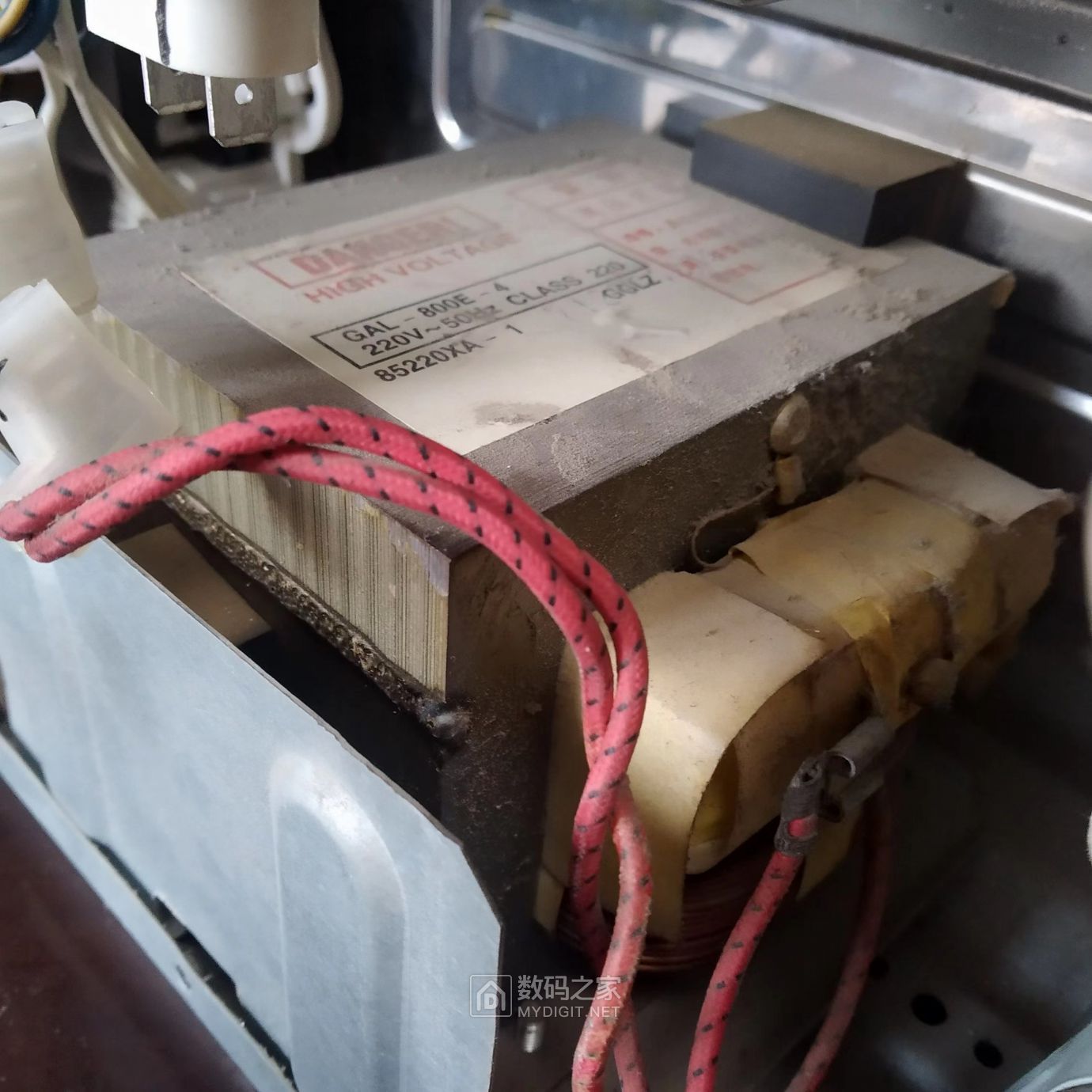

感谢回复,昨天把整流二极管串联一只灯泡到220V上,测得灯泡两端电压约80V,感觉二极管基本正常。同样,用220V串联灯光测量磁控管外壳对灯丝,也不漏电。
今天试着把保护二极管取下,试着加热,不烧保险了,但是加热的水也没有温度。磁控管本身有一点点温度,是不是磁控管坏了?
测量变压器输出灯丝电压约5V左右,高压约3000V。
