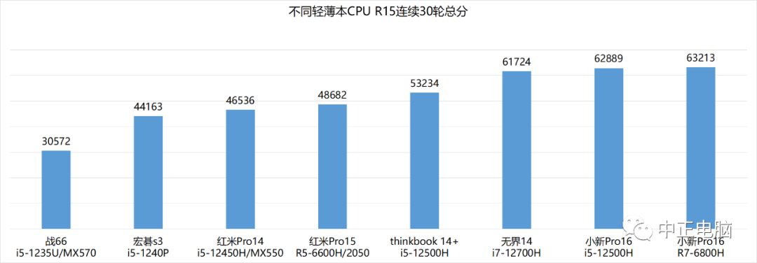

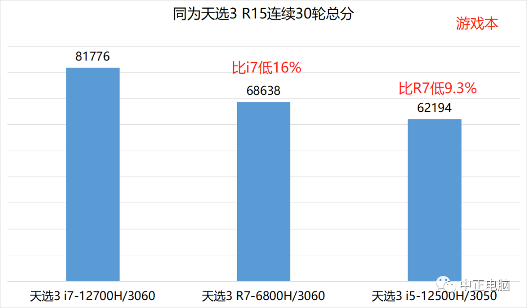

先回答,笔记本上,所谓显卡天梯图是毫无意义的。
会受到显卡性能释放、独显直连、内存Bank Group、CPU单核性能、整机散热、整机供电、显卡驱动,等等多种因素影响,显卡本身的跑分意义不大,所以没有笔记本显卡天梯图一说。
不是CPU天梯图哦,因为在笔记本上,单纯看CPU的型号毫无意义。
要看笔记本厂家给CPU什么性能,取决于温度、散热、供电,等等因素。
例如红米G的i5-11260H,说低于光影精灵7的i5-11400H吧。
但是前者45134分,后者41136分,反而高的CPU,低9.7%的性能。
再比如,宏碁spin5的R5-5600U,跑分39976分。
战66的同样的CPU,跑分32556分。
后者差了22.7%,完全俩个档次的CPU了。
再看i7-11800H,在Y7000P上是64766分,微星GF66上是51561分。
相差了25.6%,很扯淡的差异了。
明白了吧,你的钱,买的一样的CPU,但是不一定一样的性能。
这在笔记本上特别明显。
所以,大家结合自己的应用场景,需求,决定机型。

这是连续30轮R15跑分的相加总分,分值越高越好
从差到好排列
