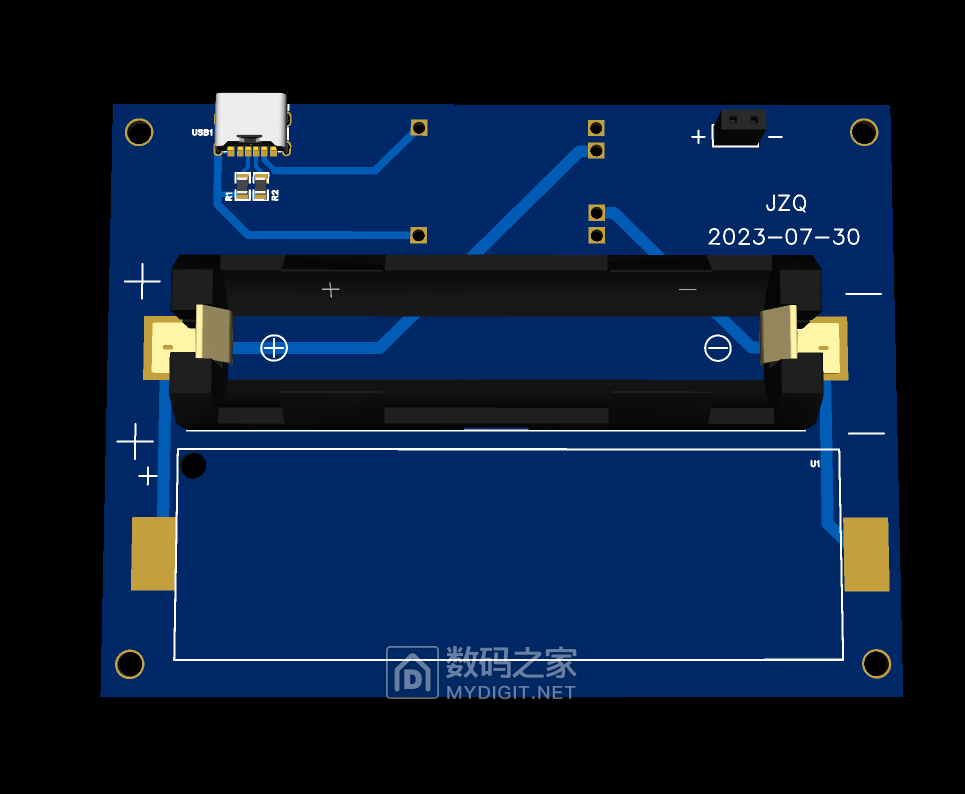

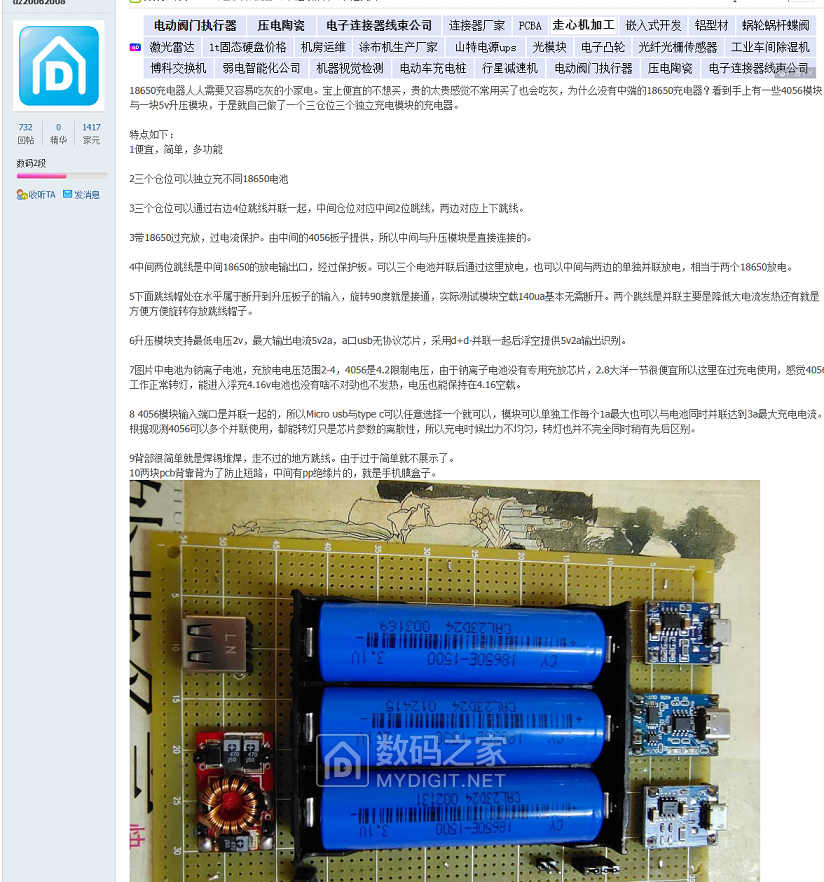

无聊DIY一个18650~21700充电器,看到有人做了,心痒痒~我自己也需要用,所以我也来发帖
看看各位坛友做的:
很早就做了,今天才来发帖。PCB板子免费的,就一个4065还是红包撸的。

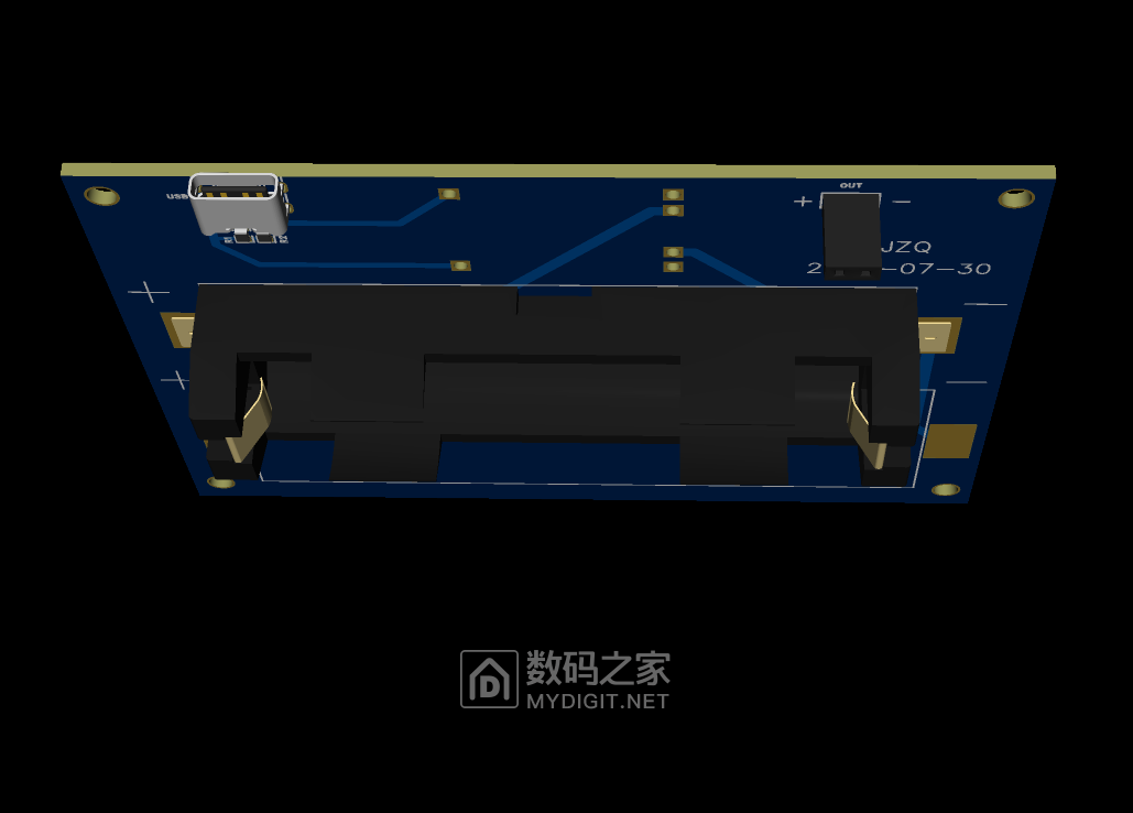

C口输入,支持PD,
软件3D仿真

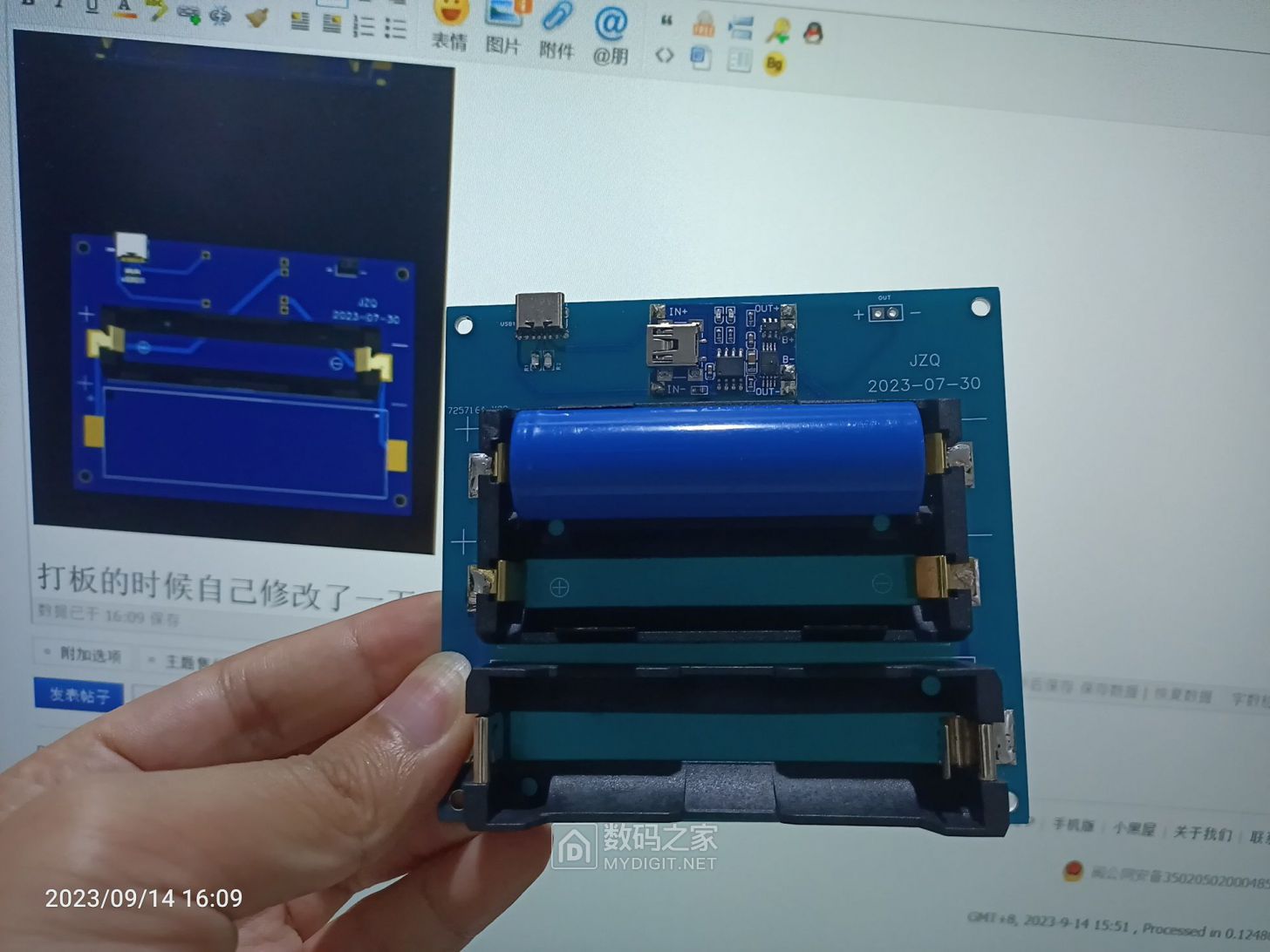

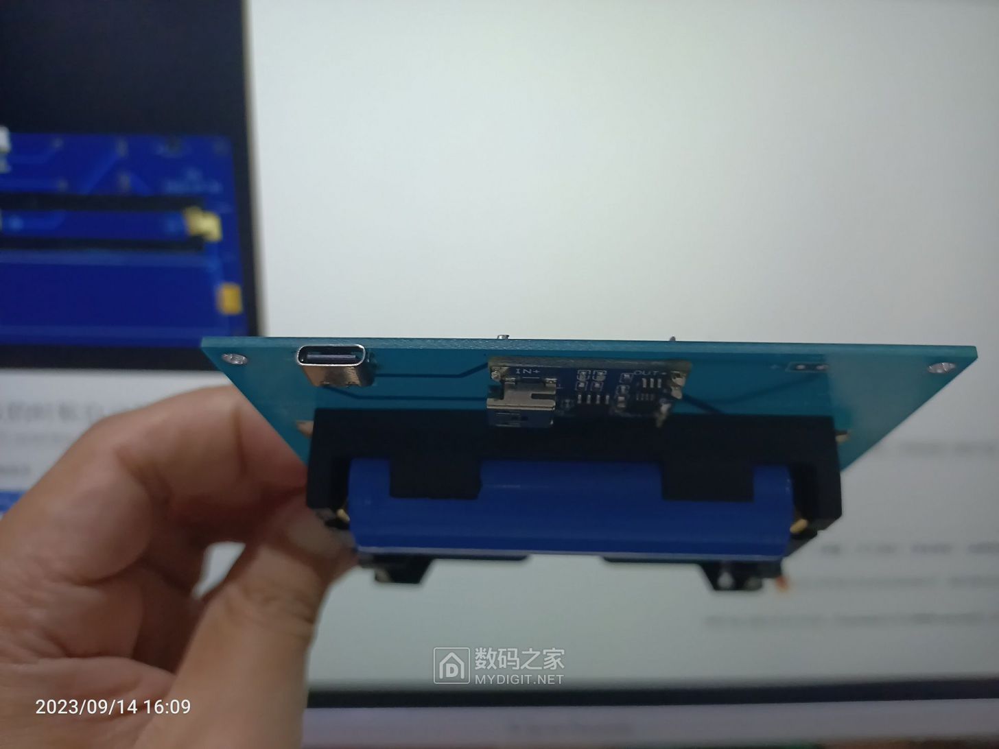

打板的时候自己修改了一下,支持两个18650,一个21700充电。
然后21700的充电槽位,是因为我有一个21700电池的手电筒。

发表于 2023-9-14 16:33:58 | 显示全部楼层
4056小板下大面积铺铜,安装的时候涂抹点导热硅脂,可以大幅度改善散热
考虑把小板换个方向,实现c口,micro口双支持

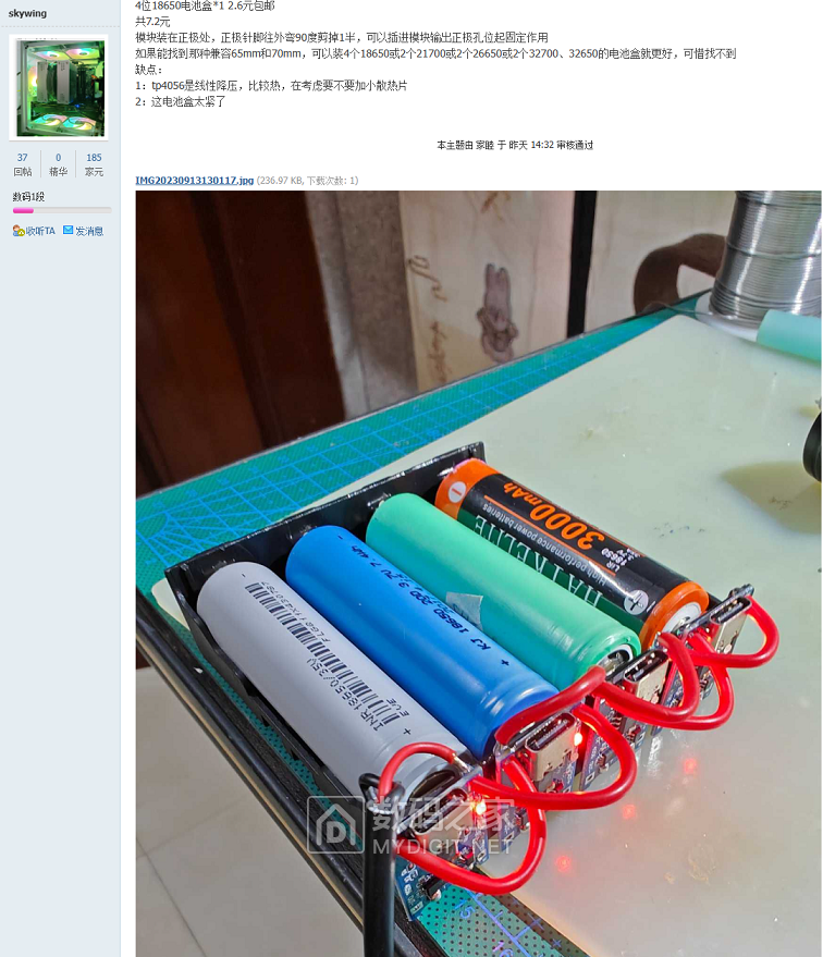

发表于 2023-9-14 16:43:43 | 显示全部楼层
贴片电池座也是免费撸的吗?
发表于 2023-9-14 16:45:09 | 显示全部楼层
另外这个电池座是直接并连的,如果电池压差大互充大电流挺伤电池的。

发表于 2023-9-14 16:45:45 | 显示全部楼层
这是没有铺铜?

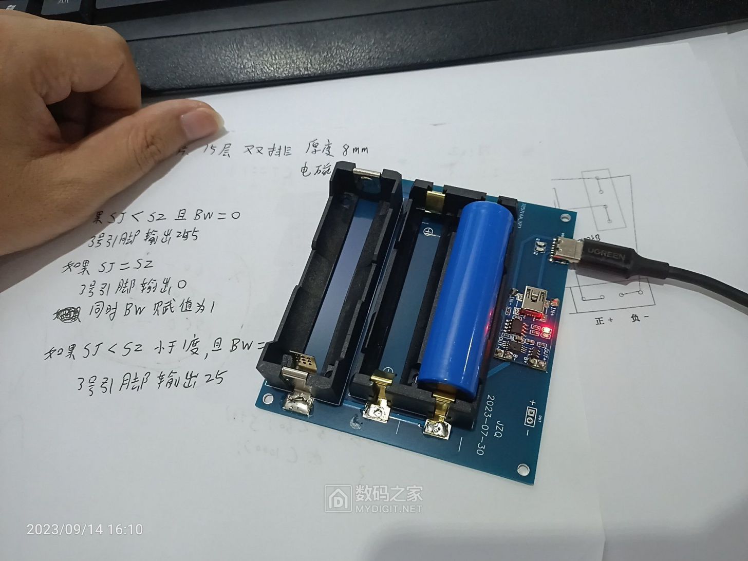

发表于 2023-9-14 16:56:09 | 显示全部楼层
实测充电电流多大?符合十分之一容量的要求吗?
 楼主| 发表于 2023-9-14 17:00:34 | 显示全部楼层
没有~~~~~(字数补丁)

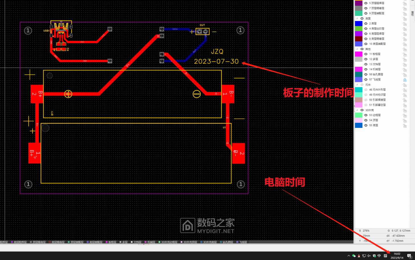

 楼主| 发表于 2023-9-14 17:03:03 | 显示全部楼层
一个这图~3分钟就画出来了!打板文件也上传了,直接嘉立创打板就是了
 楼主| 发表于 2023-9-14 17:22:01 | 显示全部楼层
skywing 发表于 2023-9-14 16:43
贴片电池座也是免费撸的吗?
必须的~一套下来应该没超过2块钱
 楼主| 发表于 2023-9-14 17:22:39 | 显示全部楼层
我就是单独一个电池充电的~
 楼主| 发表于 2023-9-14 17:24:22 | 显示全部楼层
在输入端测得,5V电压,电流960mA。可能电池的电压不是很低
发表于 2023-9-14 17:29:41 | 显示全部楼层
镀金电池座,也是下了重本了。
充电板可以用更好的5000/5100/2312等,用可调电阻器或多挡开关设置电流。

这么做确实可以大大改善4056散热,也就是间接提高了充电速度。4056虽然热但是好在有可靠的温控降功率功能,本身芯片也耐热所以依靠模块本身散热也没问题
发表于 2023-9-14 19:42:34 | 显示全部楼层
21700的用4056充会不会太慢,反正打板不如搞个开关充电芯片,还可以减少发热
