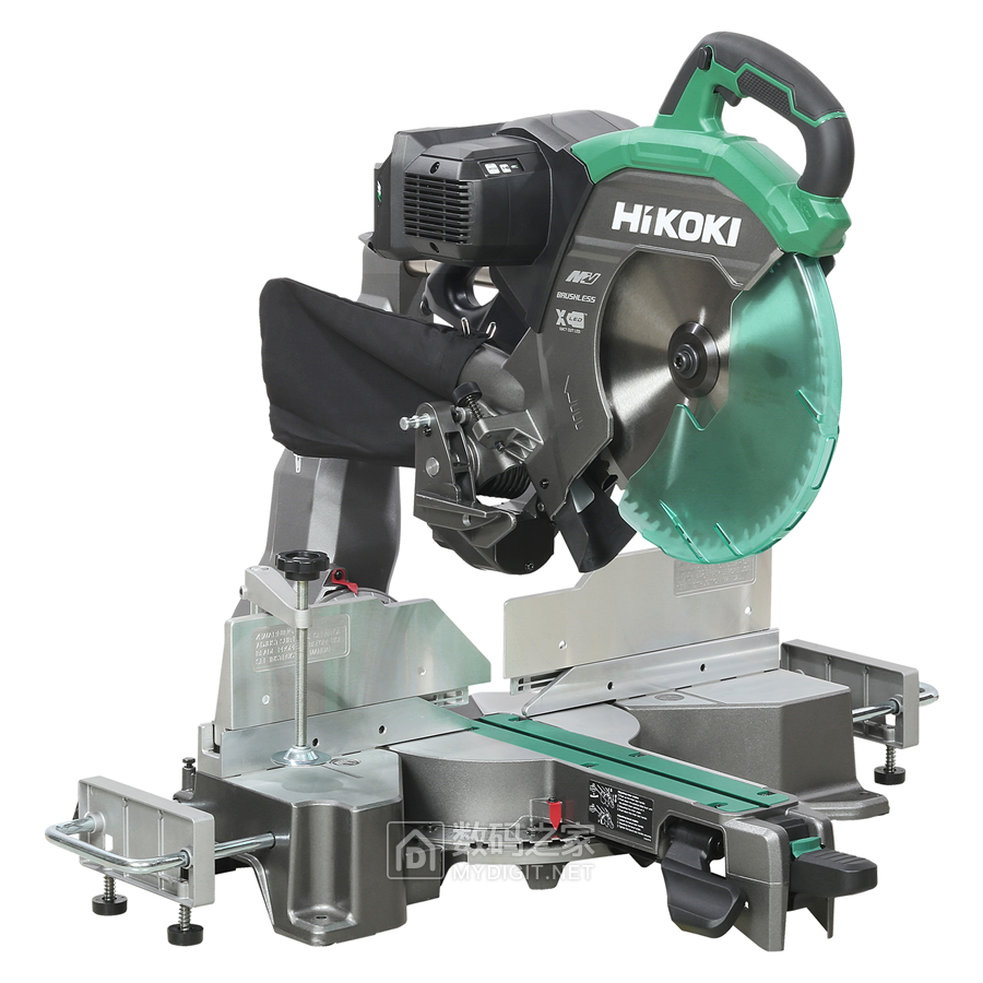

在斜切锯领域,12寸的产品拥有最大的切割能力,广受用户欢迎,各大电动工具品牌均有此规格的产品满足用户的需求。高壹工机HiKOKI目前也发布了旗下第一款锂电直流12寸(305毫米)滑杆式复合斜切锯C3612DRA,电动工具开眼界今天就跟大家一起看一下这款产品。

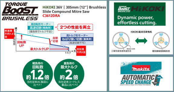

C3612DRA采用了无刷电机,高壹工机宣称此款电机采用了“独创的革命性扭矩提升技术” (Torque Boost Technology),通过电子式电机绕组切换(专利申请中),在三角形接线和星形接线间自动切换,低扭矩时自动提高转速实现快速切割,而监测到需要高扭矩时则提高扭矩避免锯片堵转抱死。这个功能从效果来看跟牧田(Makita)一直宣称的“自动变速”(Automatic Speed Change)如出一辙,而后者早在2014年甚至更早就已应用于产品了,有知道牧田自动变速设计原理的同学请分享一下,多谢。

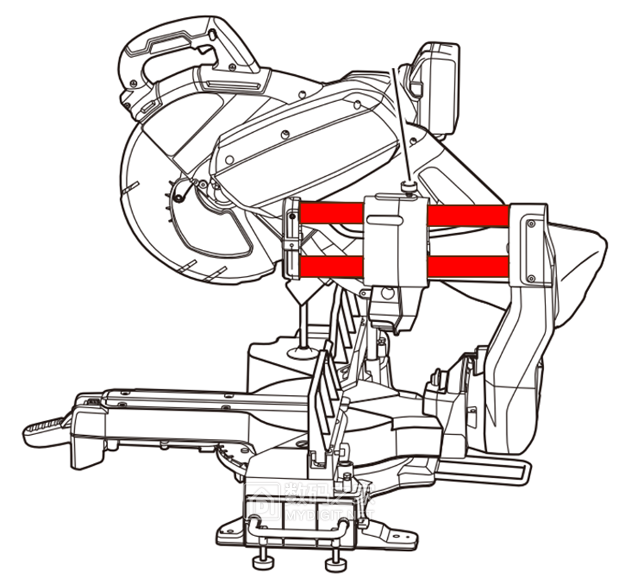

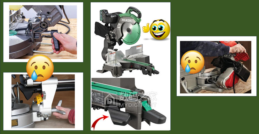

这款拉杆斜切锯的一个特色就是它的滑杆设计在主机前方,机头在滑杆上滑动。如此以来,主机可以基本紧贴墙壁放置,对于空间有限的用户而言,这样的设计无论是存储还是使用都是绝佳选择。

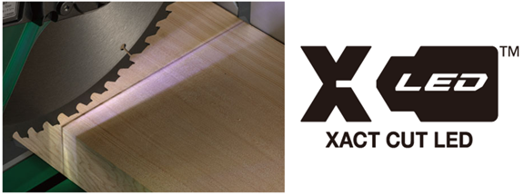

对于精确切割,此斜切锯采用最新的LED投影锯片方式。从得伟(Dewalt)开创性的开发了此新技术后,其他品牌也纷纷效仿。该技术在锯片侧面安装有两个LED灯,通过将LED灯从锯刃上方投射,并将锯片阴影与切割线对齐。它比激光精确得多,而且在大多数情况下不需要校准。

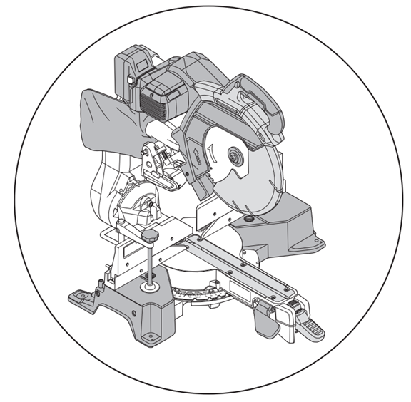

锯片倾斜角度的锁紧装置设计在主机底座前方,这样用户调节倾斜角度时就无需像传统斜切锯一样俯身到主机后方去松开或锁紧,既节省了安置和存储空间又使得调节十分便利。

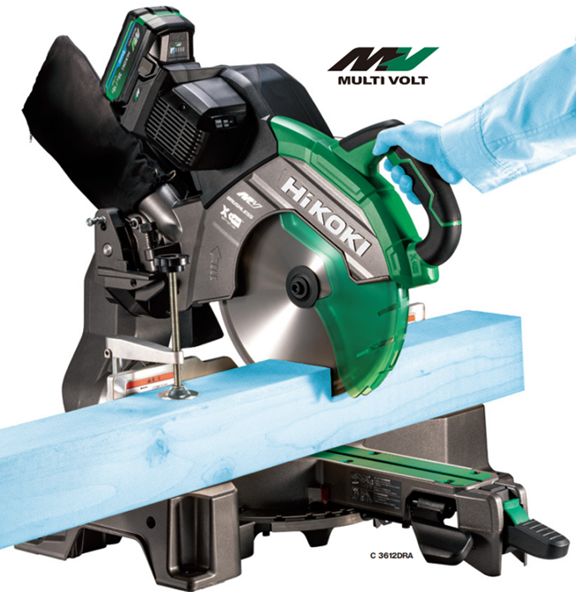

C3612DRA有工作模式选择按键,用户可以根据实际使用工况选择自动模式或者高扭矩模式。用4.0Ah电池切38x286mm的SPF复合板,自动模式可切120次,高扭矩模式下可切230次。

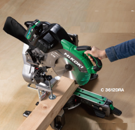

C3612DRA整机尺寸499 x 262 x107毫米,作为一款12寸斜切锯可谓十分紧凑,重25公斤。
