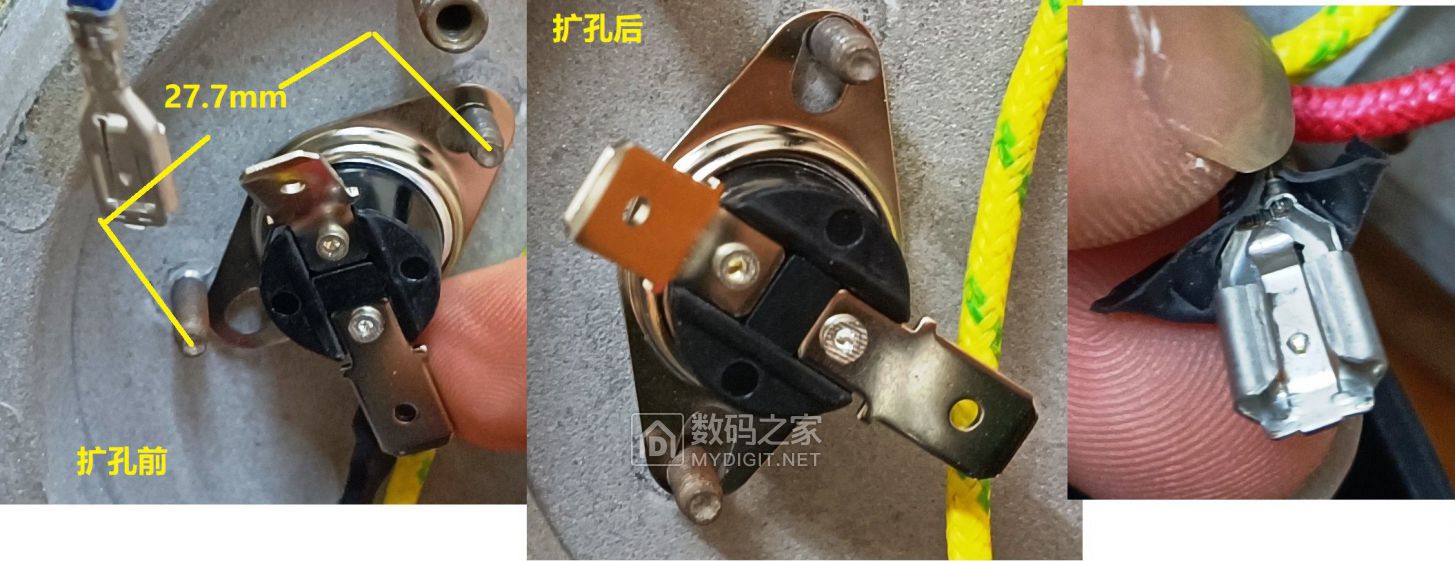

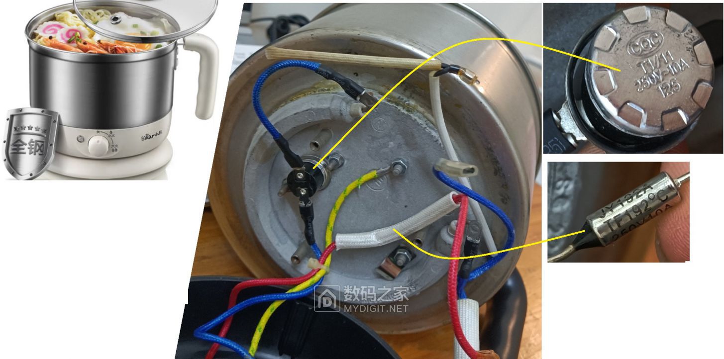

分体式外观,便携。底部三颗螺丝直接拧开,里面大半圈发热管,结构简单,1档600w,二档串联一个10A二极管300w,125℃温控开关+192℃ tf熔断保险。

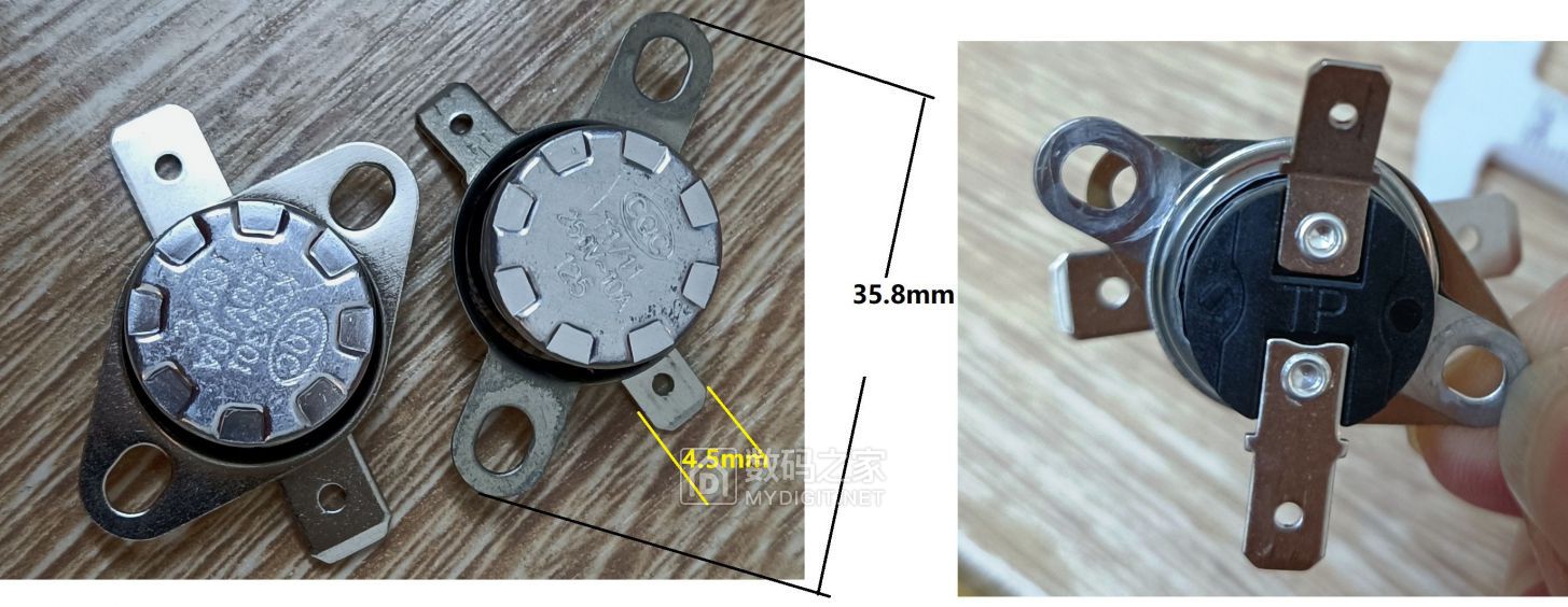

已经提前买好了160℃常闭ksd301温控开关,但是这个原装T1/11型号有点坑啊,引脚是4.6mm的,ksd301是6.3mm,另外固定脚长35.8mm,螺丝孔位27.7mm。ksd301装不上。
本想直接固定一边,另一边压到螺丝下面,用高温胶水固定防止偏移。稍微比了发现ksd301固定脚边缘刚好能够着螺丝孔,用3mm圆锉给ksd301扩孔后刚好勉强能安装上。
插簧端子已经买了6.3mm的,想想我也没啥专业工具,原装的也不好拆,折腾几下容易损伤导线。最后直接用螺丝刀扩孔算了,大小刚好能卡仅6.3的插片,最后用钳子夹紧。
插簧2边原装的热缩管损毁了,并且卡扣也扣不上。所以另外用聚酰亚胺高温胶带绝缘,最后粘到一起防止往外松脱。

耐高温的,而且改的温度并不高,125-160。没改更高的是不需要,塑料完全可以。

用小点扁的那种就不打孔了

改动后有防干烧吗

防干烧就是温控开关。

厂家可能用的定制零件,网上买的就会尺寸差点
