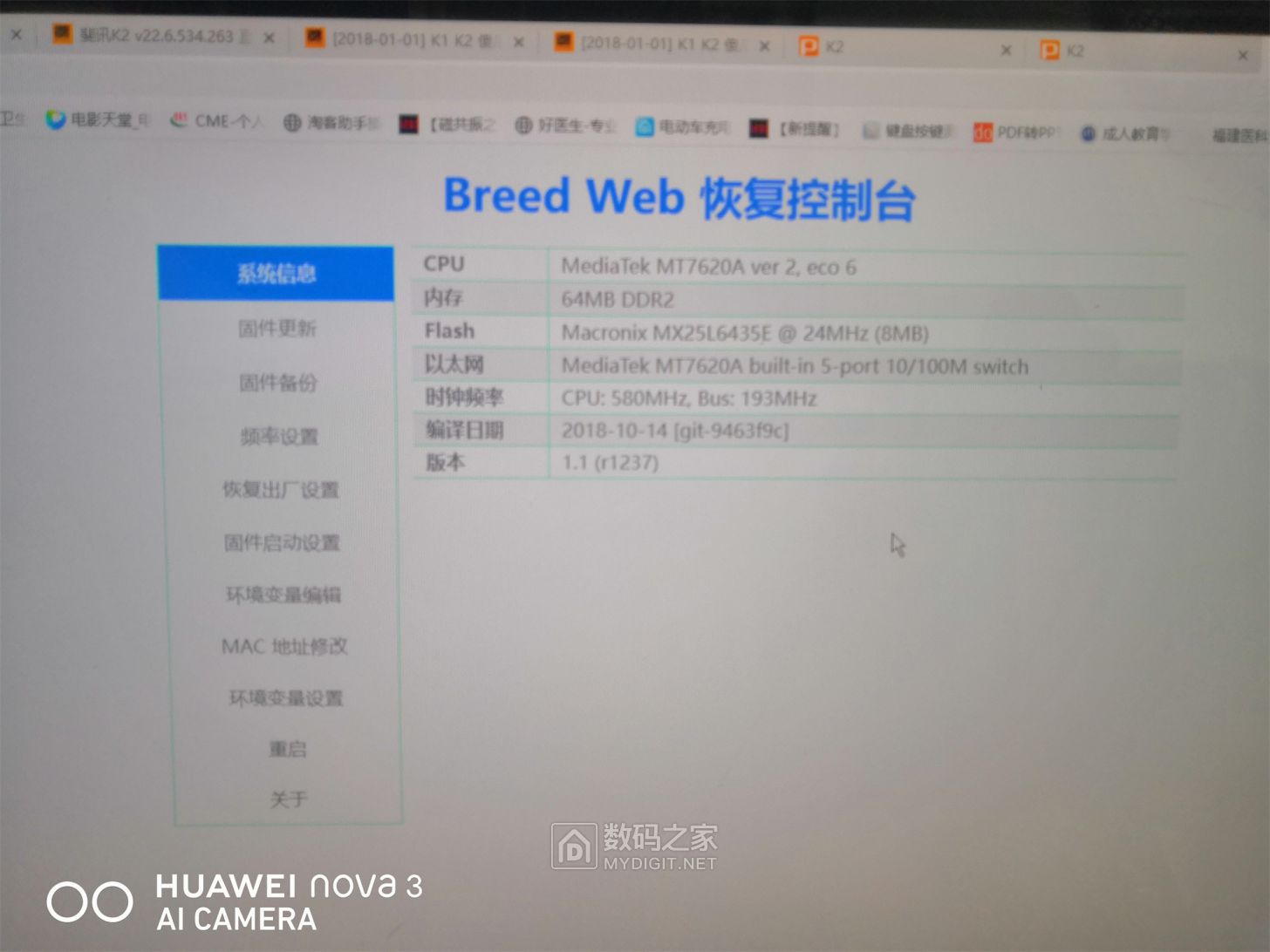

迟来的刷机帖之K2固件版本22.6.534.263免拆机一键刷机方法
坛友那边收了一台K2,原本打算刷个红包固件来赚点小费,结果中间商收的很黑,就搁置了,但还是本着折腾的想法将此WiFi给刷个不死后吃灰去吧~

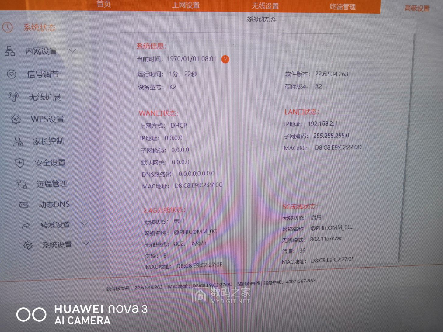

这个最新版固件太拉垮了,刚开机就WiFi不稳定、信号不好等等,还卡?总之就想给它刷掉。
这个固件没什么人搞破解,估计都去弄千兆的路由器,这种百兆K2挺适合中中继的。
随意翻翻帖子,回帖里一个大神给出答案,刚好手里有一键刷机的脚本,就进行修改了一下,果然成功。
下载刷机.zip解压,右键刷机.bat,记事本编辑查找替换,把autoUpTime=03%%3A03 替换成autoUpTime=03%%3A03%%3A03
修改后最终我是刷进breed web后台了。但是我成功不代表你就成功啊。刷机有风险,修改后的刷机包分享出来。
这里分享一下修改后的一键刷机包,其他的自行测试哈。
