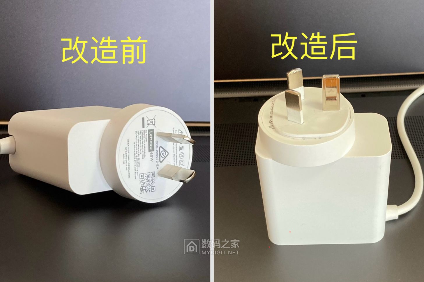

@marsradio 帖文的启发,我终于想把我一直吐槽的一种设计拿出来讨论一下
澳大利亚这种插头的主体圆柱形,我理解这是继承自欧洲的设计传统,稳定不仅靠金属片的夹紧力
同时,插座有圆形凹槽来增加支撑力来加固牢固。以此类推,我手中的电源适配器,包括华为路由器的白色电源适配器
这种有台阶设计的电源适配器,插墙壁插座,还算端正
如果插桌面的线排,难免因为杠杆原理,一头下垂,不是多端正
如图可以看到华为路由器的适配器,耷拉脑袋
我以为这是为全球市场设计的,但找遍各国插头,没看见雷同的,可能是中国特有
反而,斐讯12伏特电源适配器,插线排上比较平整,线排可以支撑适配器,见下图
有人知道有台阶设计,是中国特色吗?

发表于 3 小时前 | 显示全部楼层
纯今 发表于 2025-5-1 15:34
你的意思是适合适配器在下面,插线板在上面?
如果是插墙面插座,输出线是不是该向上了,正常的都是向下的,还会挡住插板三空上面的两口
发表于 2 小时前 | 显示全部楼层
这种设计国外也有,这样的好处是,插脚在台阶里面,不会碰到上面的线路板,连接只需要焊线就行了,如果设计跟地面平整,那么线路板就得开孔和插脚连接,要么用双面板焊接,要么用插接端子连接,当然板子开槽再用线焊接也是可以的,不过感觉没有台阶这种设计成本低。其实有台阶也没多大影响,我用过很多有台阶的电源也没觉得插墙上会很别扭,一般电源重量也没多重,只要不拉扯就没事,如果你的墙插很差,插不紧的话那的确是个问题

这种设计国外也有,这样的好处是,插脚在台阶里面,不会碰到上面的线路板,连接只需要焊线就行了,如果设计 ...
佛祖:高屋建瓴,一语道破
狗屁设计,一切都为了降低成本
不是我墙插松,插墙插无所谓,插线板有点耷拉脑袋
