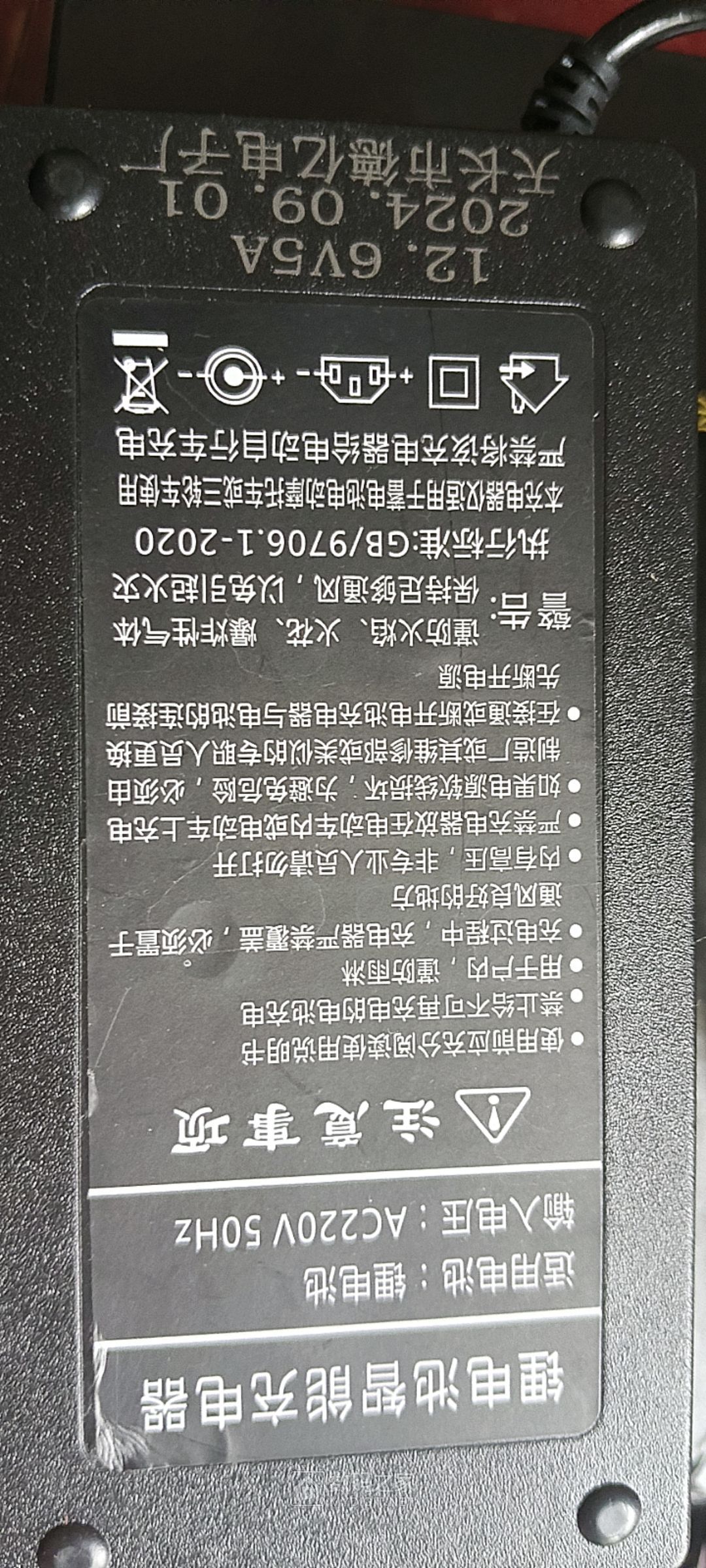

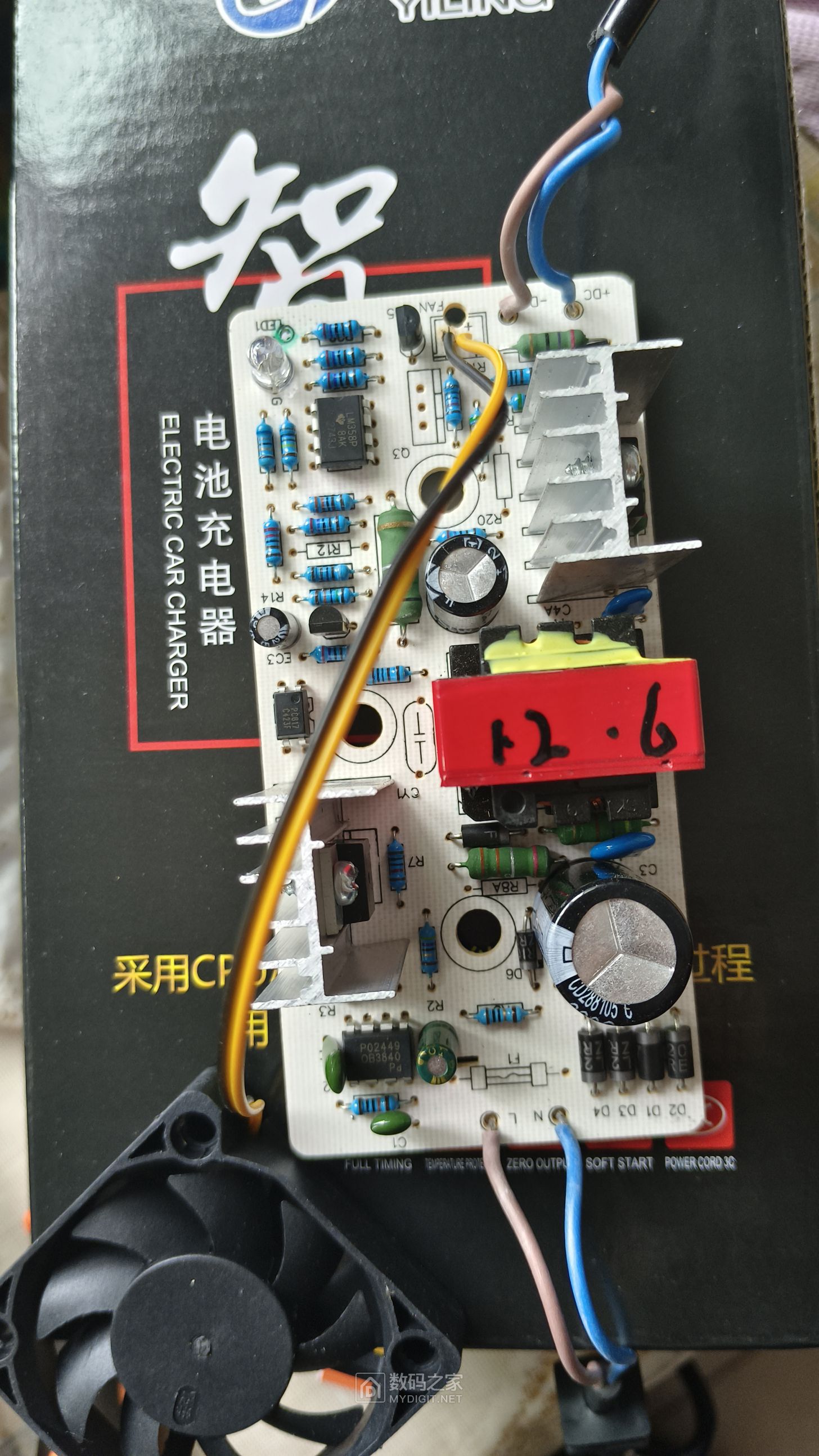

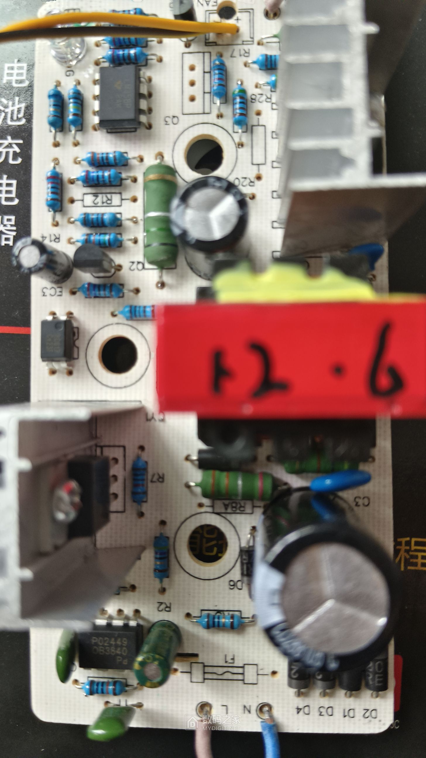

充电控制芯片是LM358,电源芯片是OB3840,没有什么特别的,大家看看做工怎么样?

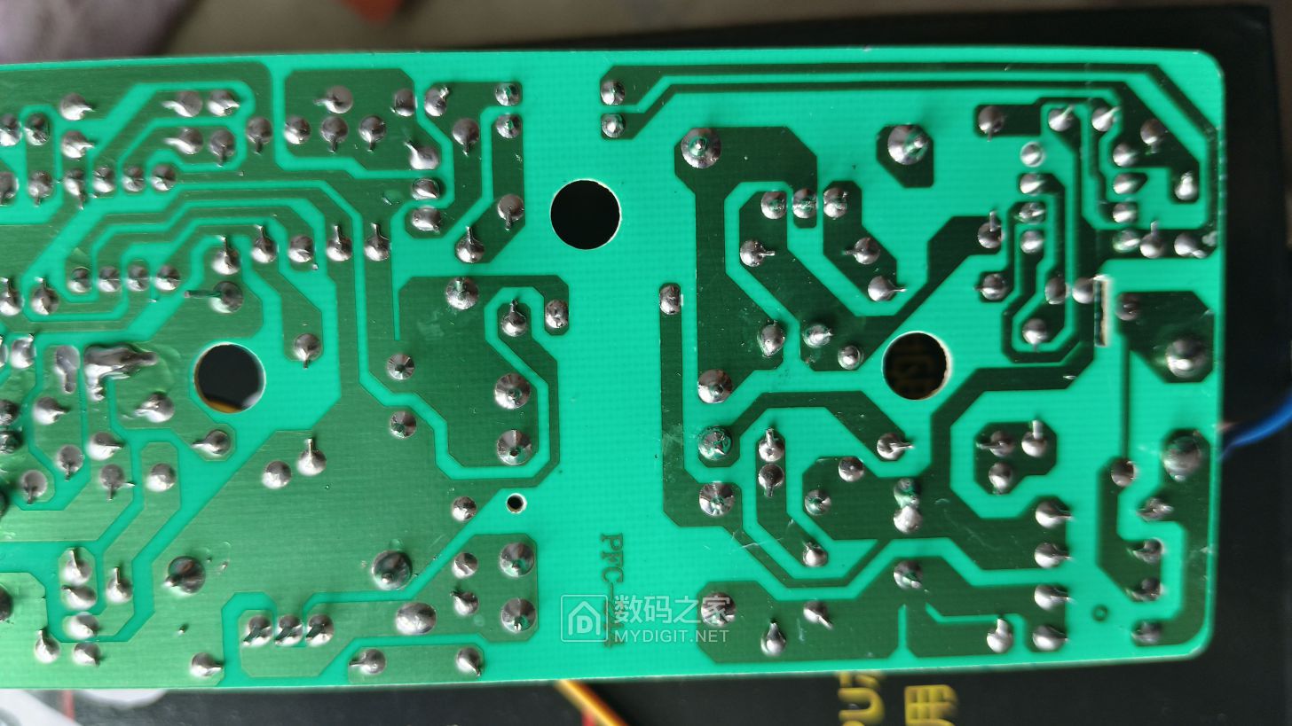

发表于 2024-9-30 13:13:13 | 显示全部楼层
保险丝呢?真的没有啊
发表于 2024-9-30 13:42:35 | 显示全部楼层
hhxx 发表于 2024-9-30 13:13
保险丝呢?真的没有啊
在背面被一条细的铜箔代替了。
发表于 2024-9-30 13:49:09 | 显示全部楼层
保险丝呢?真的没有啊
在背面,一段细铜箔代替了。
发表于 2024-9-30 13:51:12 来自手机浏览器 | 显示全部楼层
质量太差了,不值得修
发表于 2024-9-30 14:07:34 | 显示全部楼层
充电器板子挺整 洁
发表于 2024-9-30 14:22:28 | 显示全部楼层
做工用料不算差,还有散热风扇,能完成任务就行!
发表于 2024-9-30 14:23:39 | 显示全部楼层
EMC现在在充电器上没有已经是普遍现象了!
发表于 2024-9-30 14:25:50 | 显示全部楼层
可以,这种出了问题也好修,正常保养也还是耐用
发表于 2024-9-30 14:34:24 | 显示全部楼层
358转灯电路
发表于 2024-9-30 14:36:10 | 显示全部楼层
保险丝呢?真的没有啊
能省的都省了
发表于 2024-9-30 14:41:54 | 显示全部楼层
这板子特中看,眼观就功率不会足5A
发表于 2024-9-30 15:11:23 | 显示全部楼层
天长市就是造这充电器基地吧!!
发表于 2024-9-30 15:38:58 来自手机浏览器 | 显示全部楼层
这种好修唯一好处
发表于 2024-9-30 15:43:24 | 显示全部楼层
没看到EMI电路,保险也省了
发表于 2024-9-30 16:08:53 | 显示全部楼层
能省的都省了,不能省的还可以吧,不算太差。
发表于 2024-9-30 16:29:07 来自手机浏览器 | 显示全部楼层
个人感觉挺好的了
发表于 2024-9-30 16:34:55 来自手机浏览器 | 显示全部楼层
保险丝呢?真的没有啊
背面用敷铜面留下了一条铜线,代替保险丝了。
