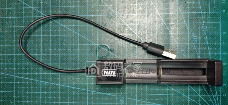

折一个孩子用来充玩具电池用的单节锂电池充电器。USB5V电压输入,4.2V500mA输出,这个数值也符合USB2.0的电流标准。电池夹设计成弹簧式,可根据电池长度调节,可以充18650等型号的锂电池。有个充电指示灯,充电时是红色,充满是绿色。用一个手电上的老旧18650试充了一下,可能电池老化了,充满后是电池电压在4.0几伏,充电器空载时测输出极耳电压是在4.2V。拆解看看里面电路。

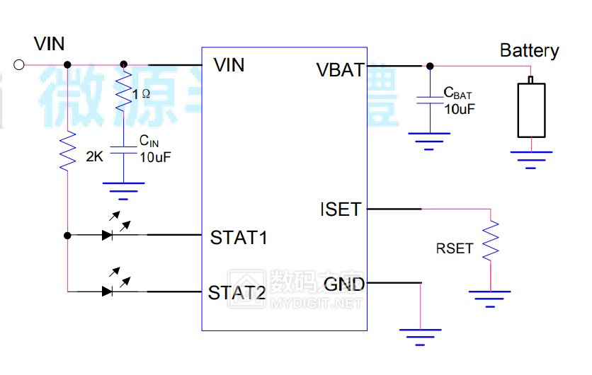

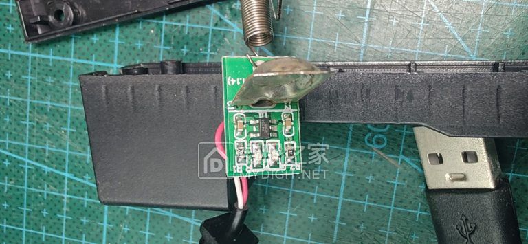

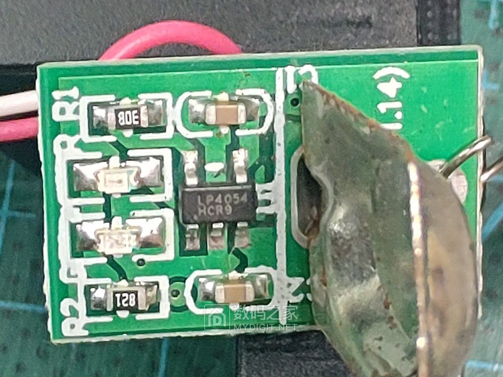

电路非常简单,用的是微源半导体的LP4054H,整个电路也是使用了典型的应用原理图。从资料手册可以了解到LP4054H是一个完整的恒流/恒压单芯锂离子电池线性充电器。专门设计工作在USB电源规范。无需外部检测电阻,由于采用内部 MOSFET 架构,因此无需阻塞二极管。热反馈可调节充电电流,以限制高功率运行或高环境温度下的芯片温度。充电电压固定在 4.2V,充电电流可通过单个电阻进行外部编程。当输入电源断开时,LP4054H 会自动进入低电流状态,将电池耗电电流降至 1µA 以下。其他功能包括充电电流监视器、自动充电和用于指示充电终止和输入电压存在的状态引脚。
