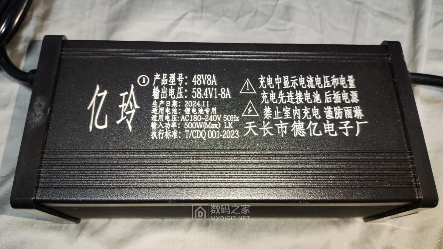

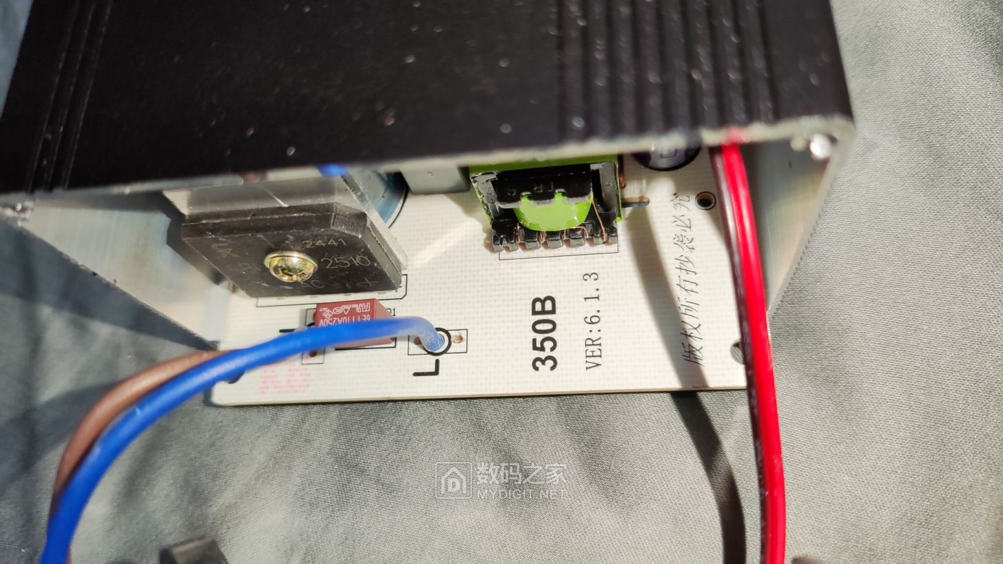

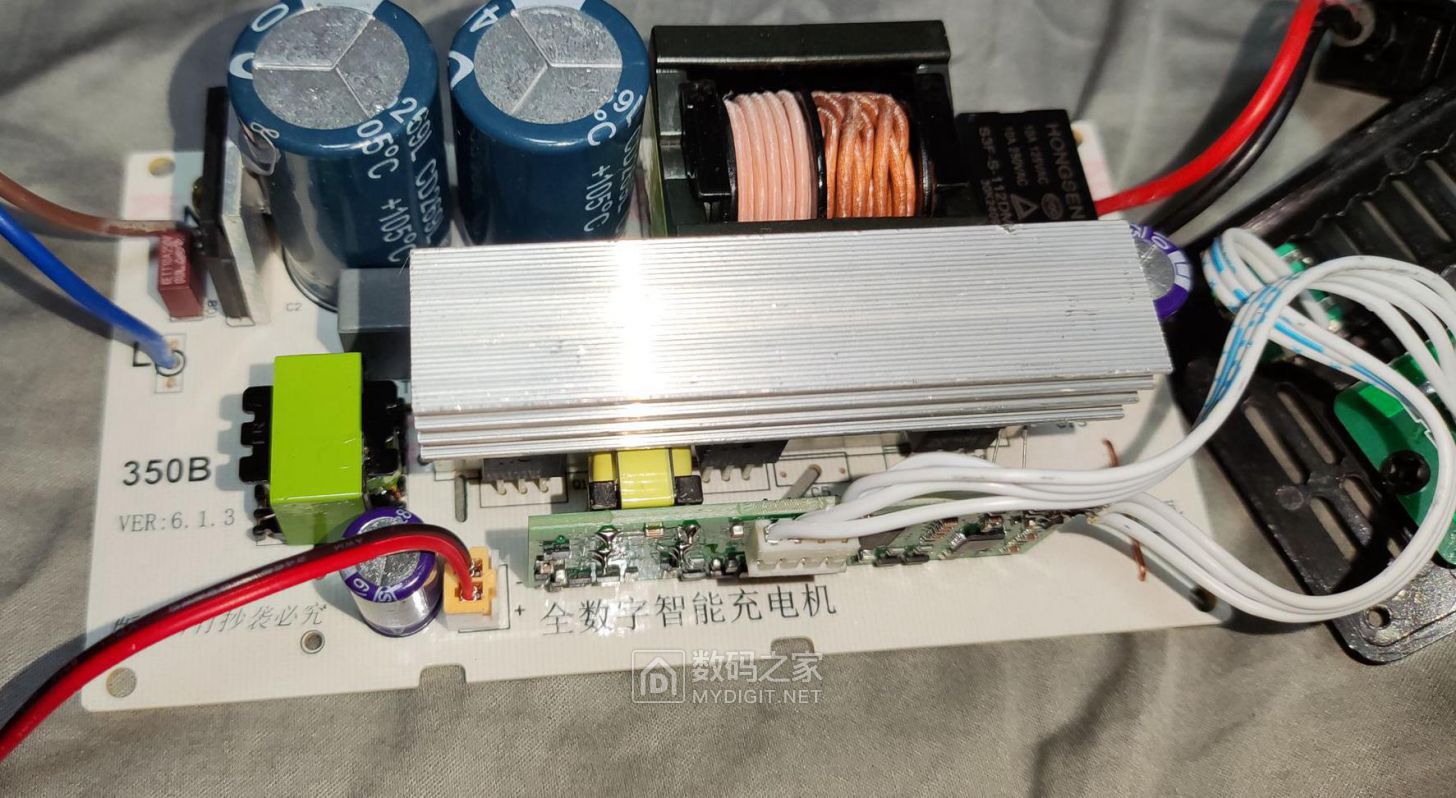

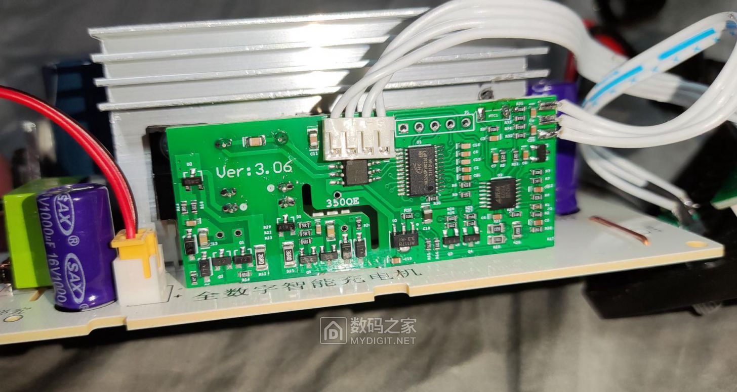

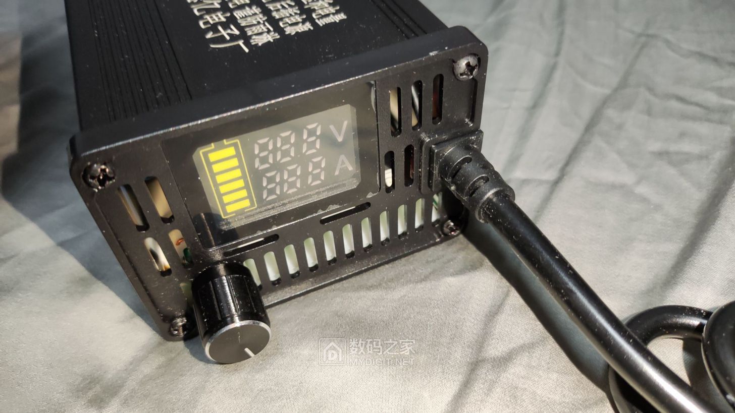

磷酸铁锂电池16串使用的,充电截止电压是58.4V,但充完没一会应该就直接会成53V左右的样子,断电电压是41V多
TB价是一百多,买电池送的,拆开看下
大致只能看懂

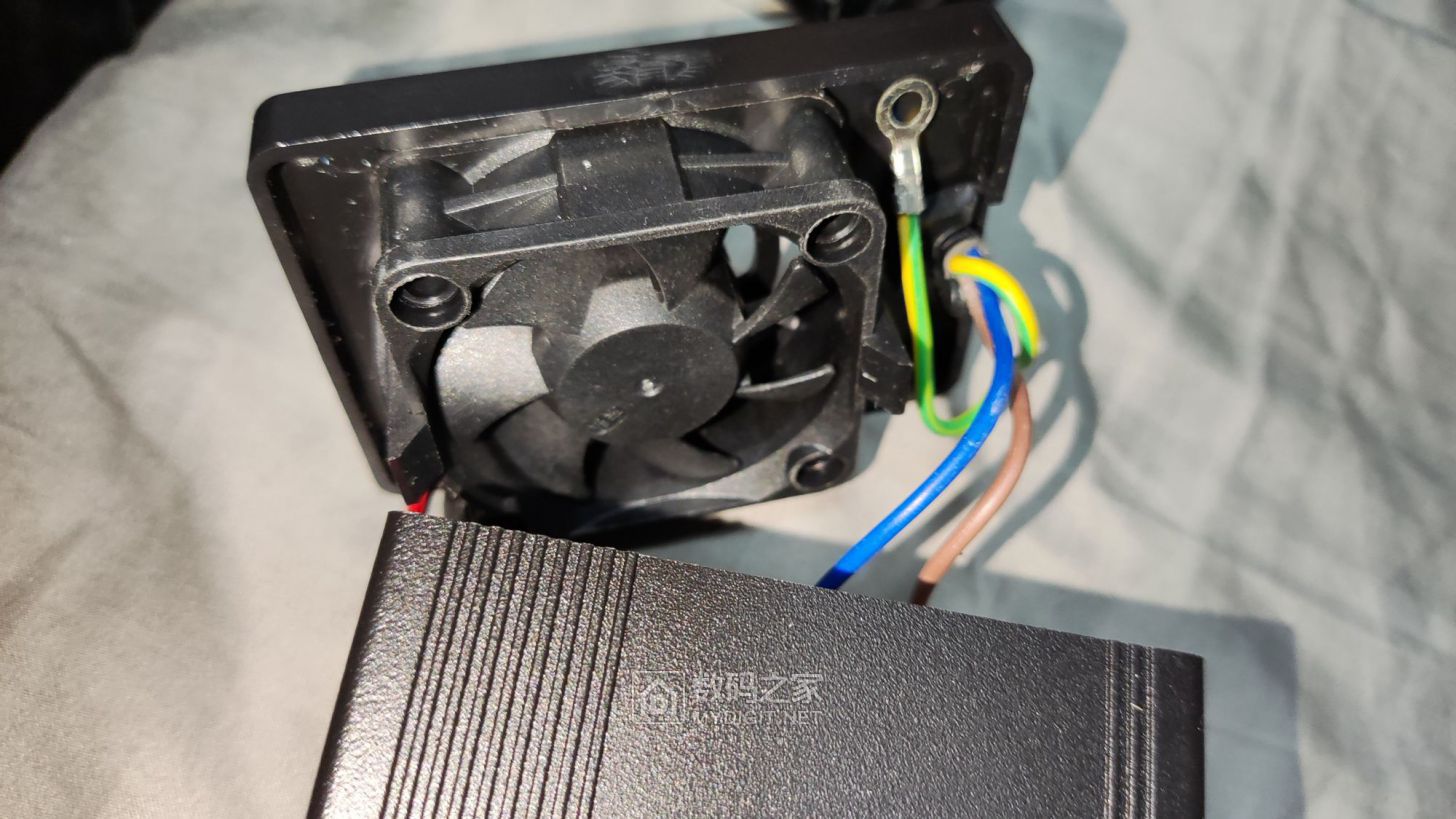

1.充电板 设计时没有接地,所以三插10A头的地线直接没接(好歹剪掉吧,也不怕那个端子短触)

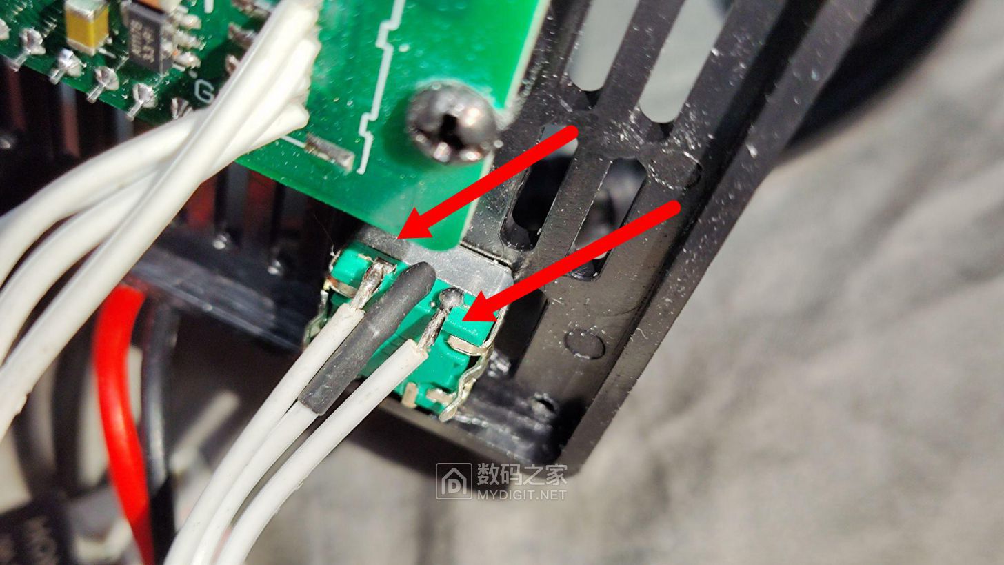

2.调节电流的旋钮处的电位器,3根线焊接,只有中间一根套了热缩管

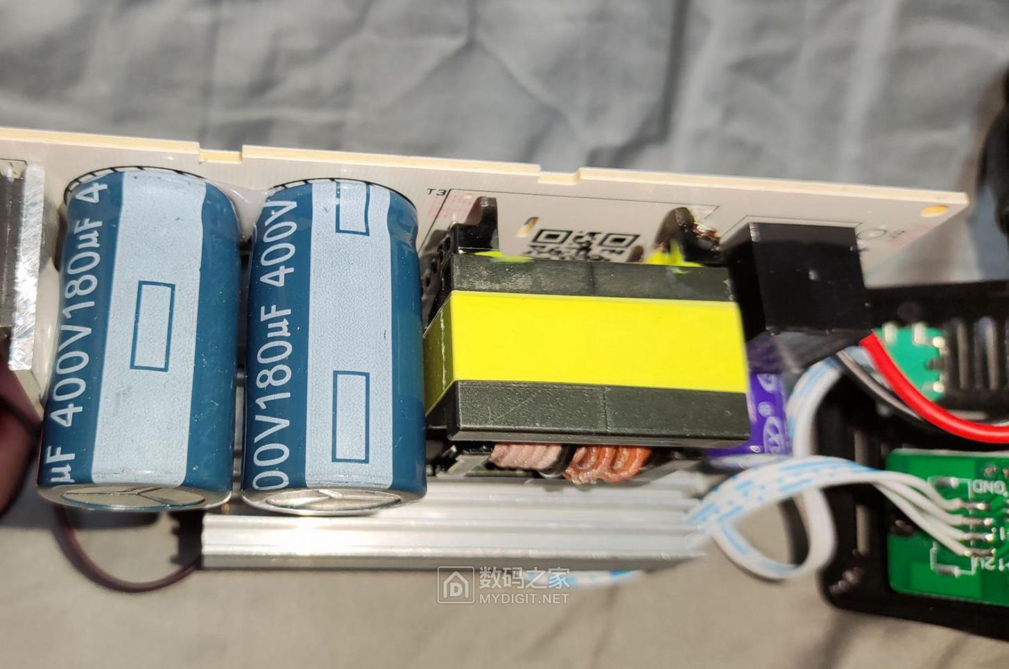

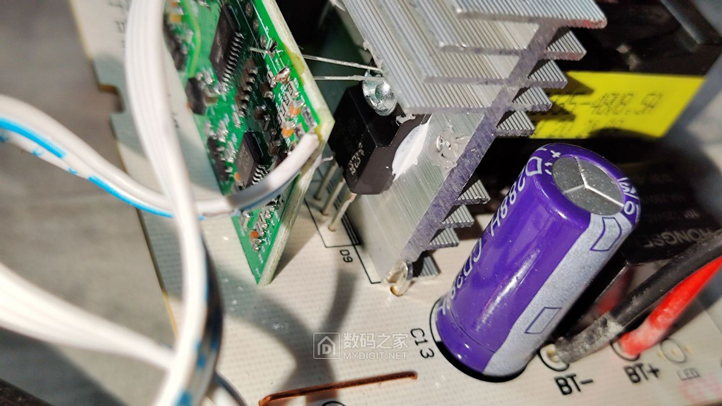

3.杂牌小电容和大电容,以后有机会换掉

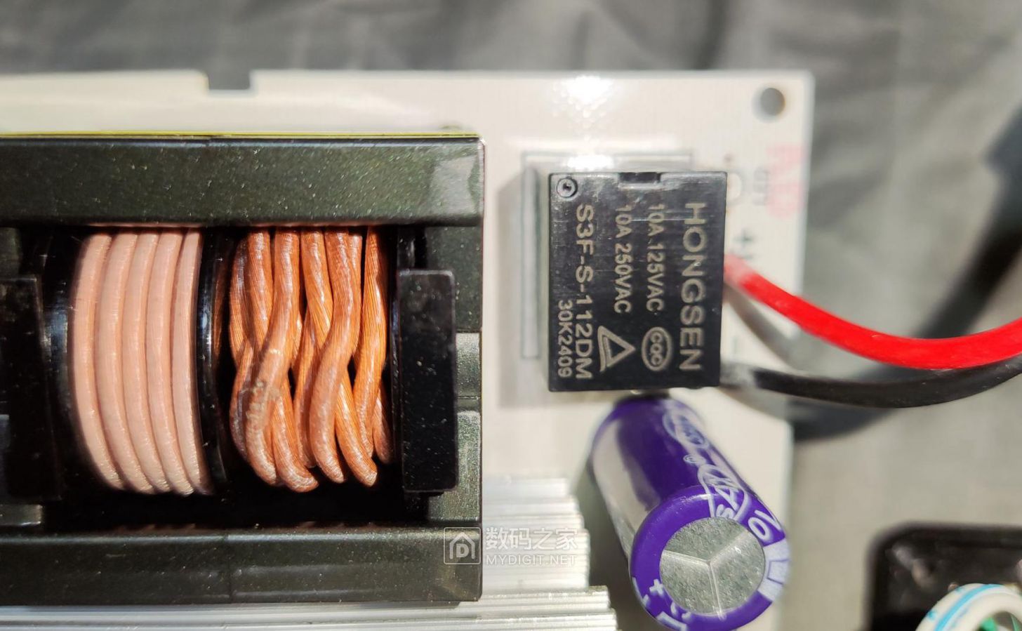

4.输出端带继电器

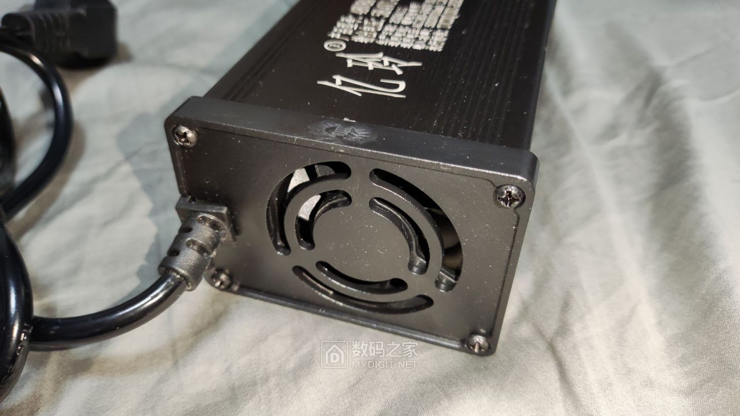

5.使用12V 0.12A  5020风扇,现在风扇都不用螺丝固定了,侧面塑料卡扣和四个角的塑料柱直接OK,进化了

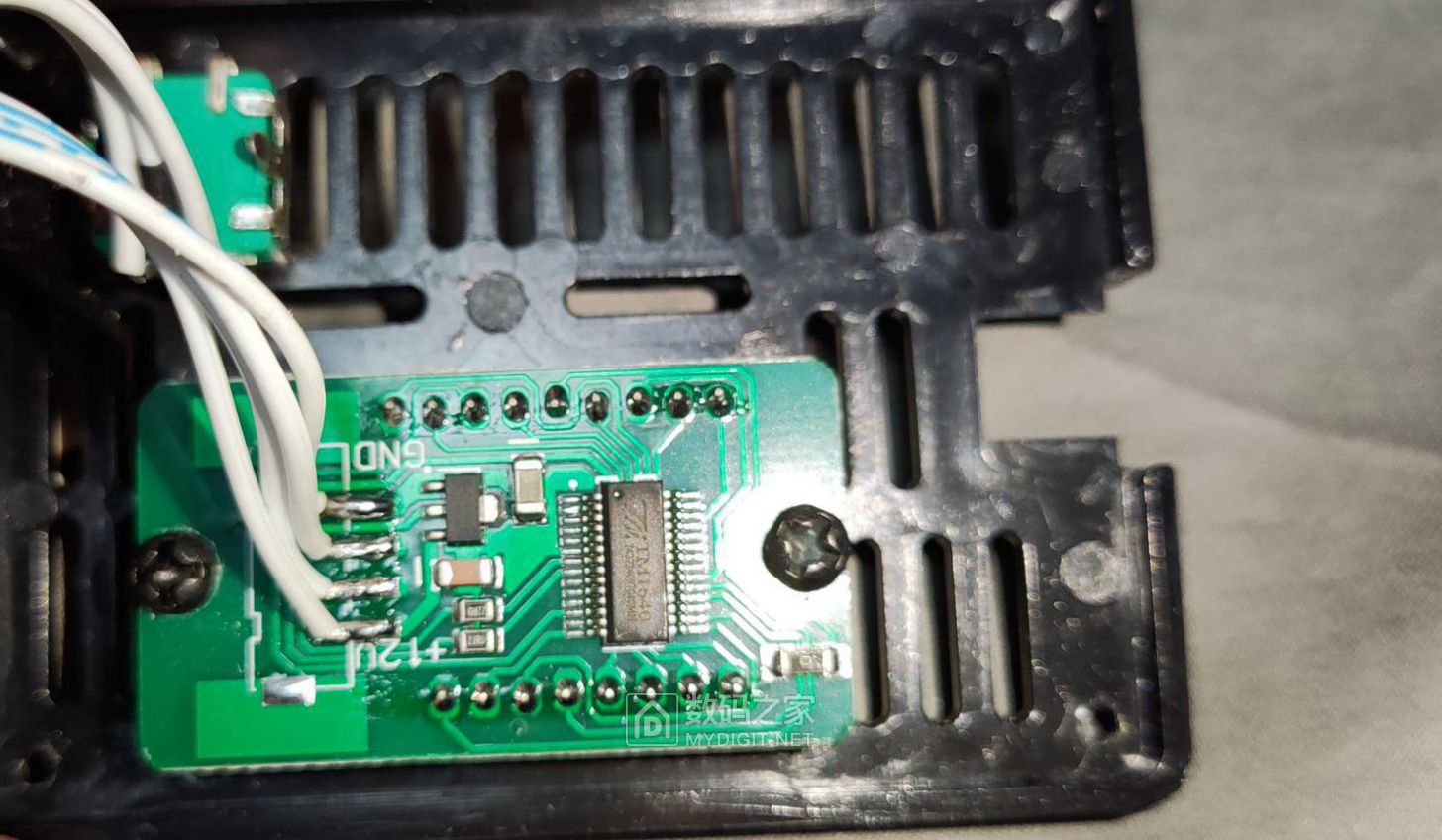

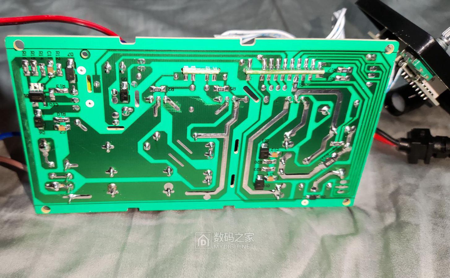

6.小板没刷三防漆,大板底部也没灌胶
其他望大家指点,就不懂这个主线圈,上面有2种缠法的铜线,首次见到
