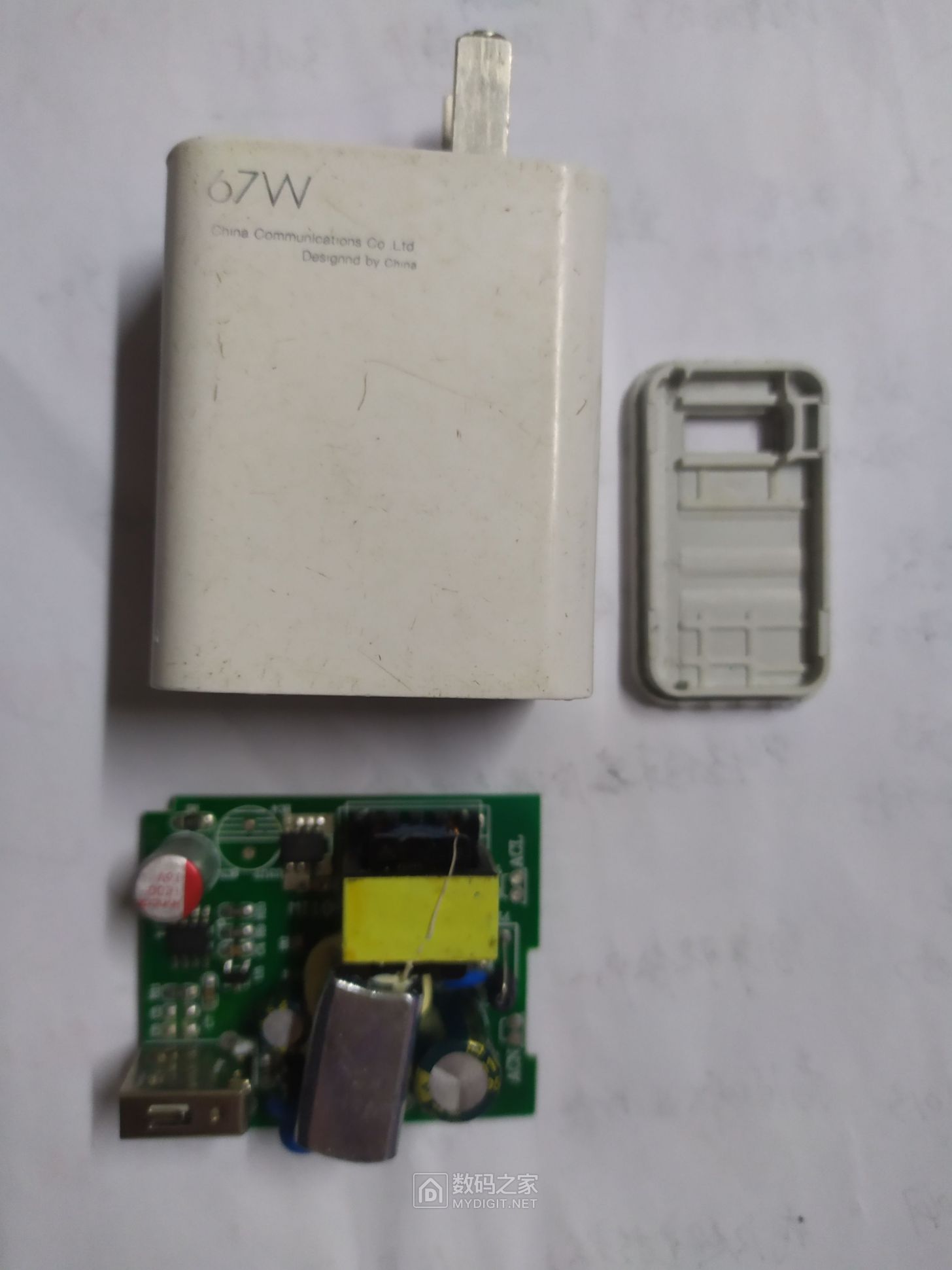

这个充电器不是原装的,后来买的,总感觉不是正品,但是据用户反馈还不错
这个故障不是什么复杂的故障就是修的麻烦,第一次修这种故障发个帖记录一下
拿到的时候已经拆开过,所以省了拆开的步骤,直接上个图看看

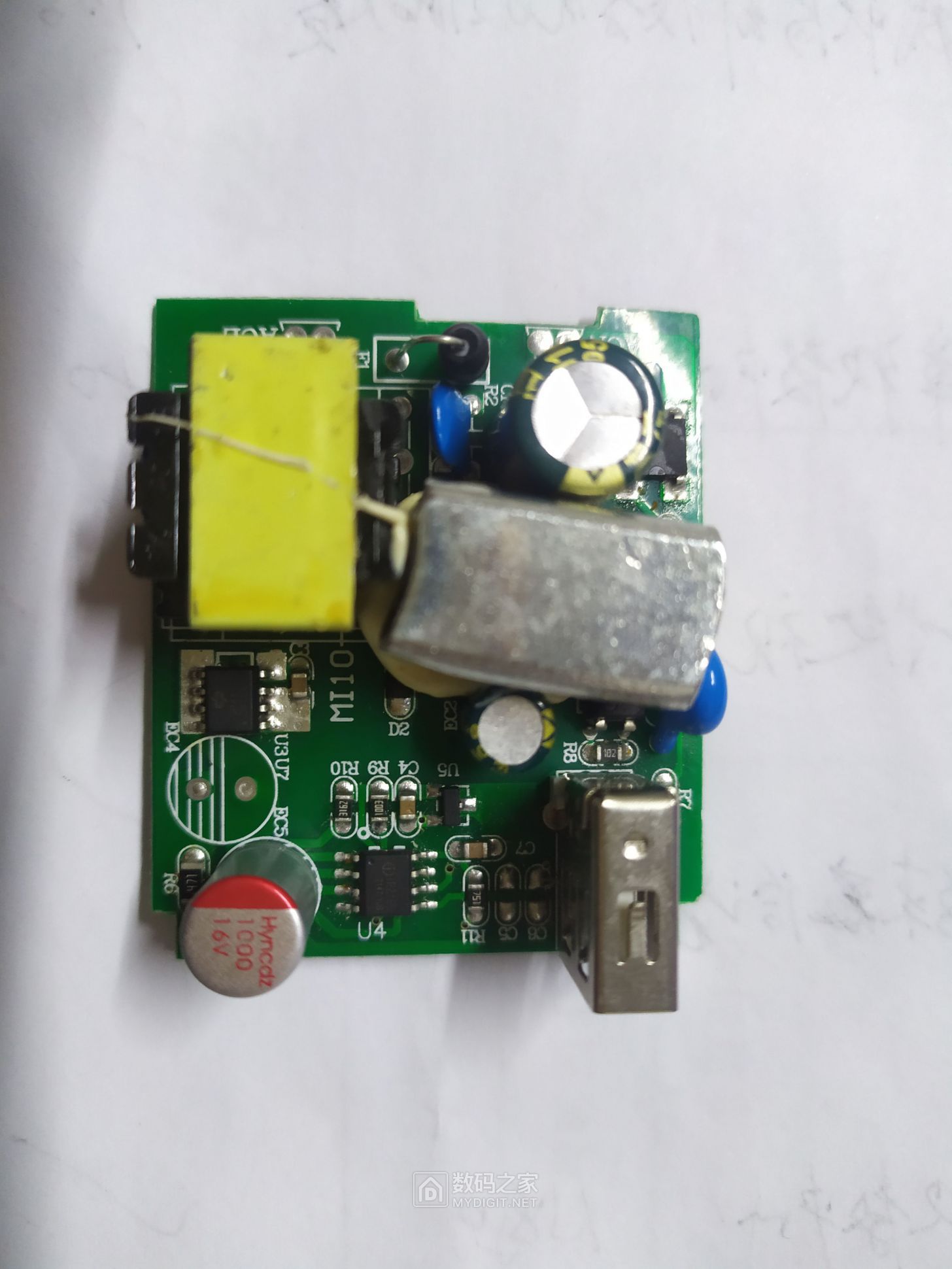

主板的正面,这个配重是不是差不多说明了不是正品,正品谁来配重?

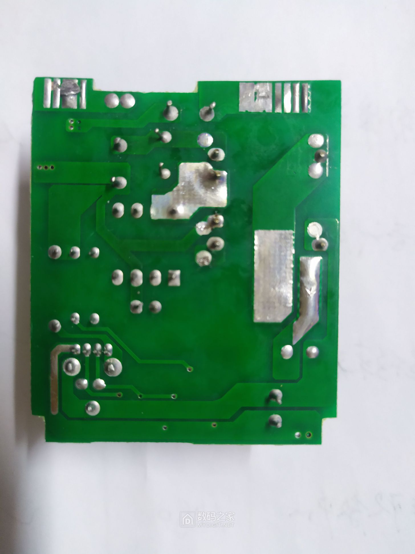

看看背面,一个元件都没有
据说能上电,也没有明显的烧坏痕迹,不出电;

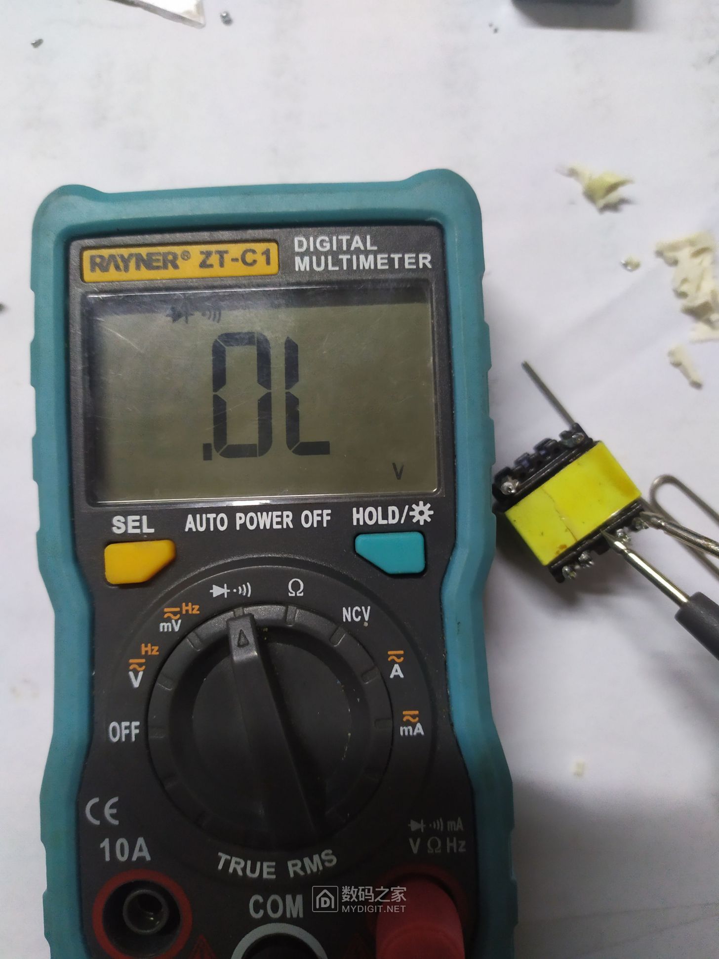

随便测量了一下,保险正常,以为是管理芯片和变压器初级绕组有点脱焊,后来发现不是的

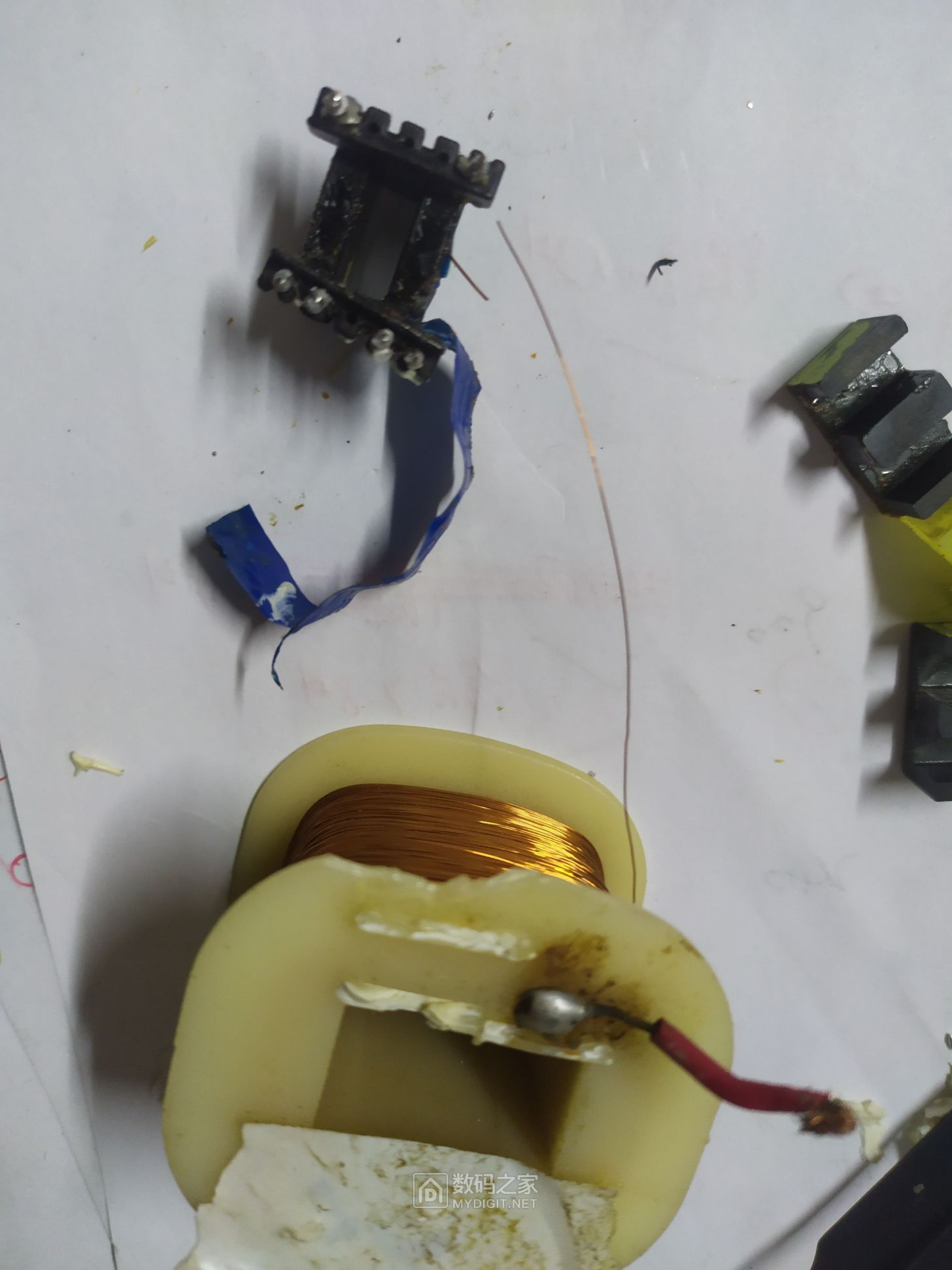

顺便测量初级绕组正常,次级绕组正常,测量辅助绕组的时候不通了,问题找到了;
既然找到问题就好办了,拆下来补上,这问题我看视频遇到过自己还是第一次遇到,所以值得发一下
怕是小问题走弯路,补焊一下再次测量,依旧不通;

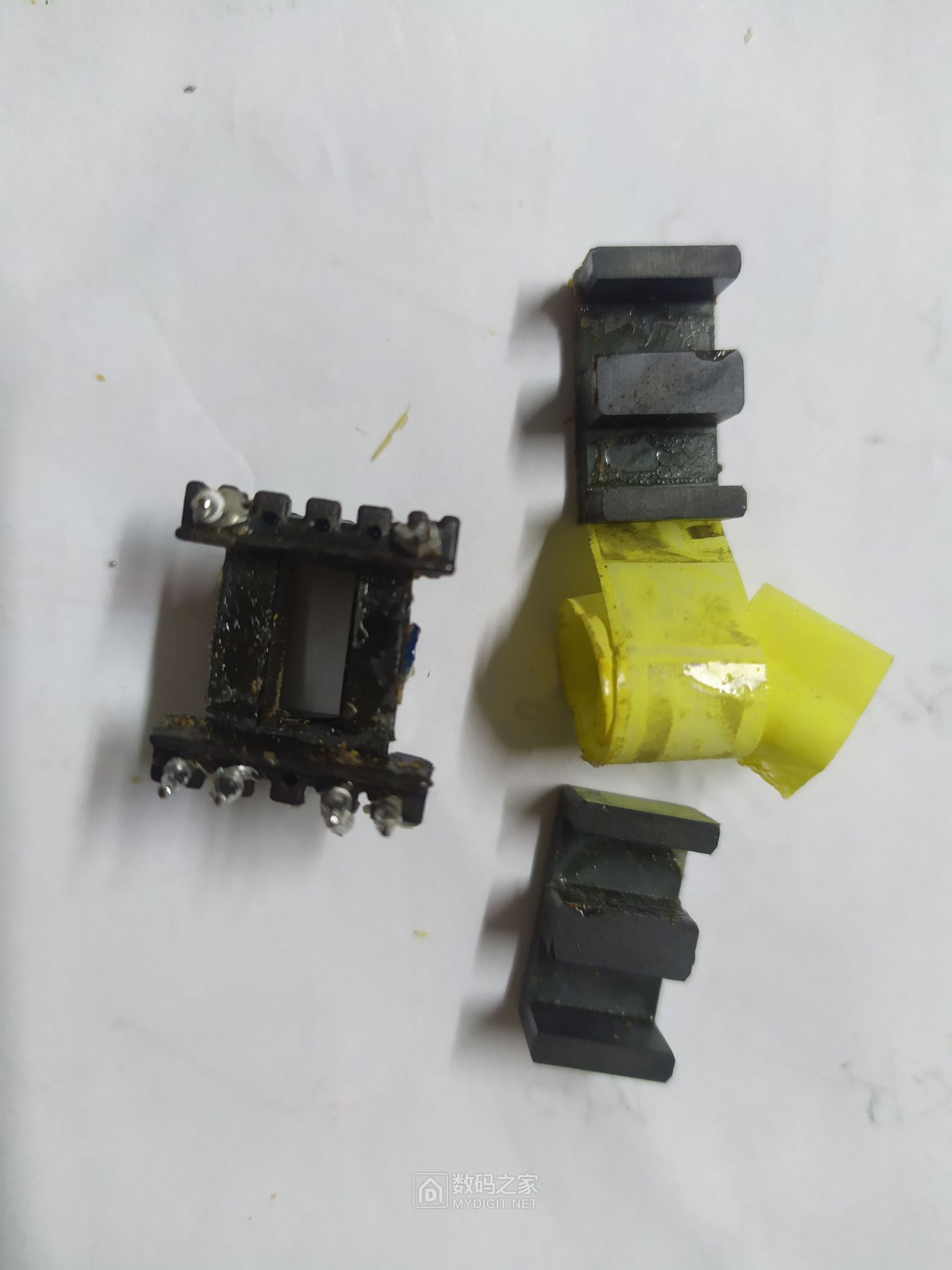

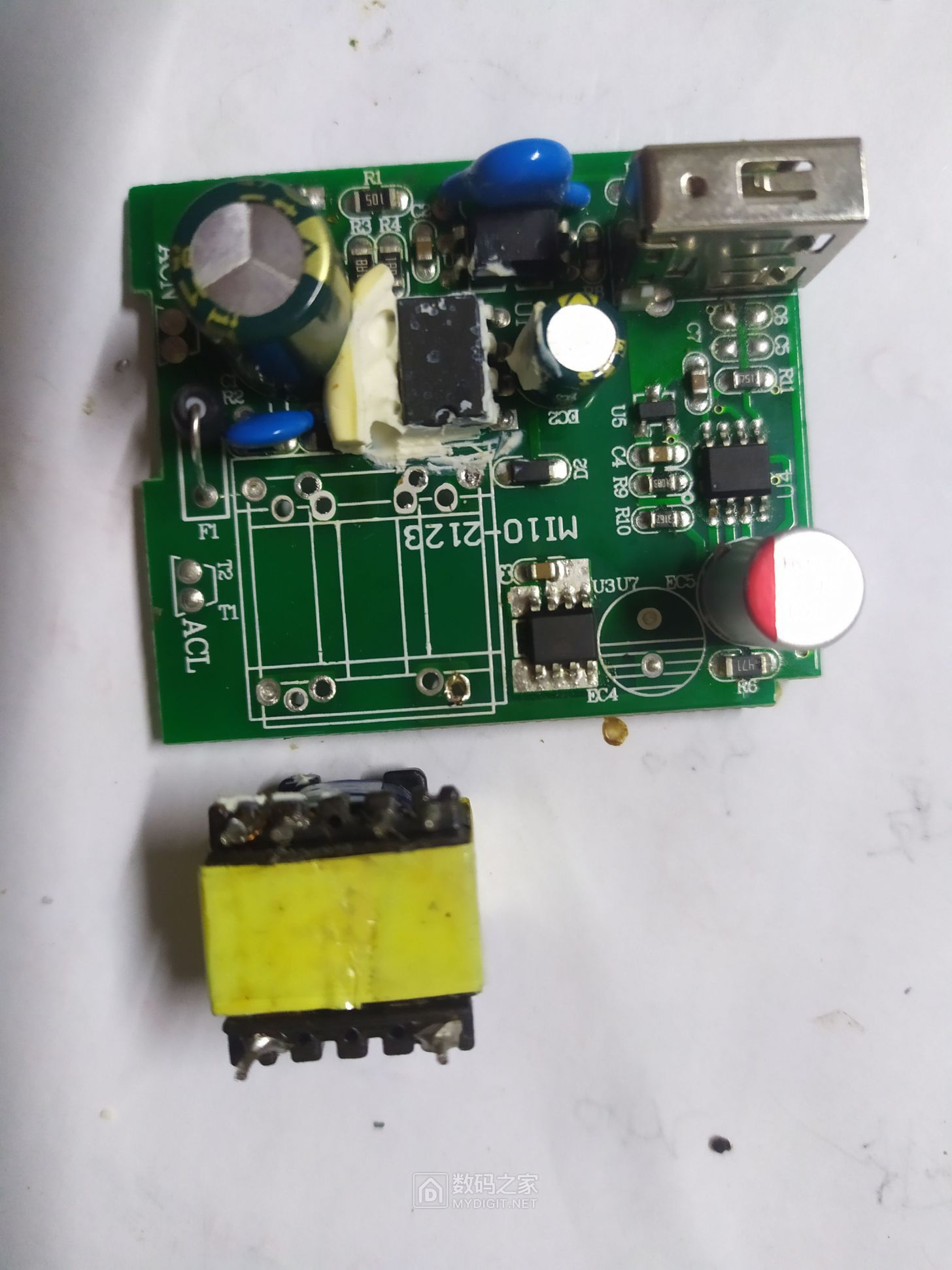

直接干下变压器再次确认,还是不通;干下来的时候没用空心针,直接把输出拿掉,初级磁体断了,顺便再拿掉初级,脚太多不好拿
按说是应该用编织线或者吸锡器的,或者均匀加热扣下来;
那就慢慢拨开变压器

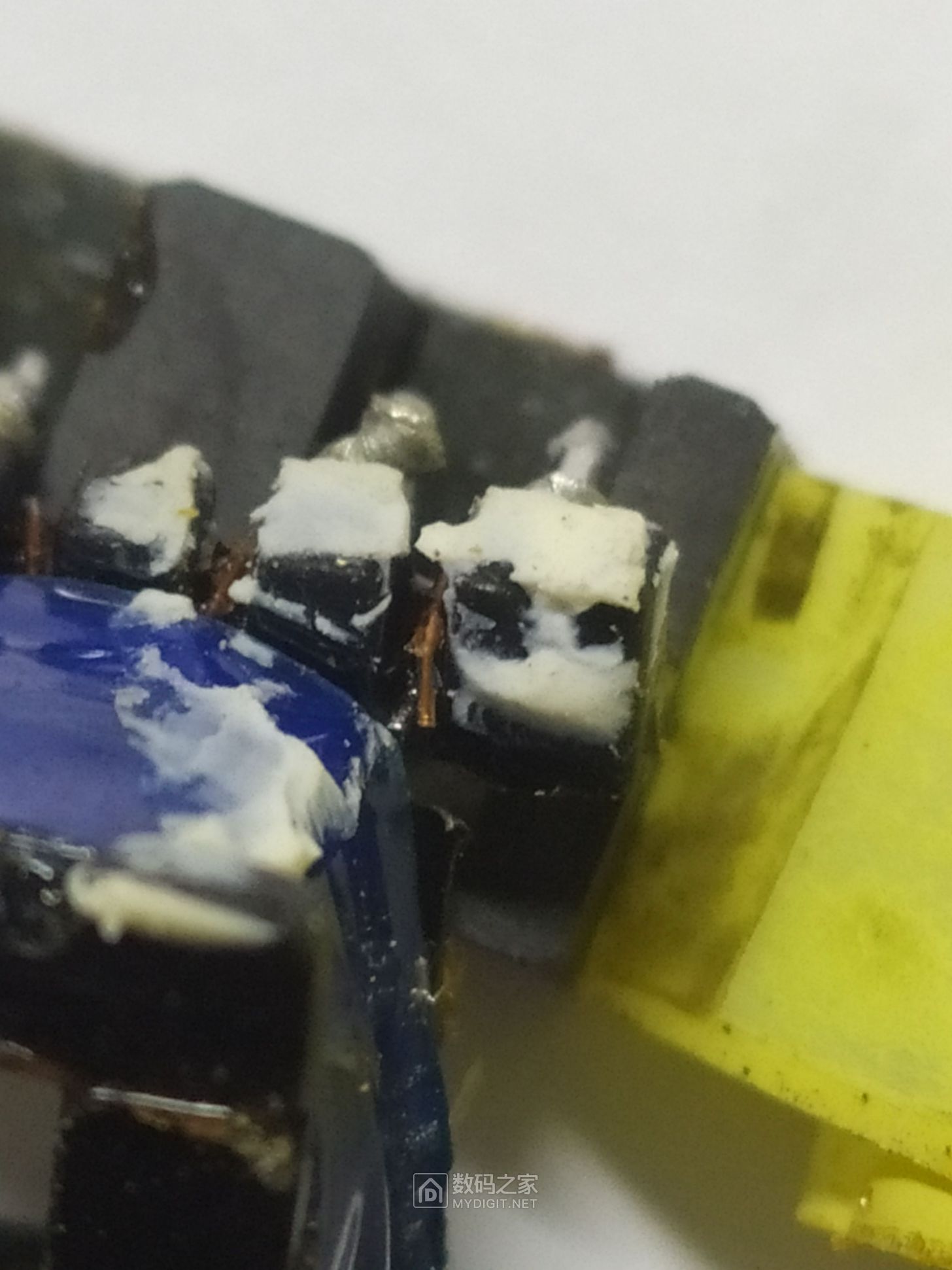

辅助绕组再最外面还好,第一层拨开就看到断点了
找到飞线准备飞出来算了,怕继续拆增大故障,这个线细质量好,一卷够用好久

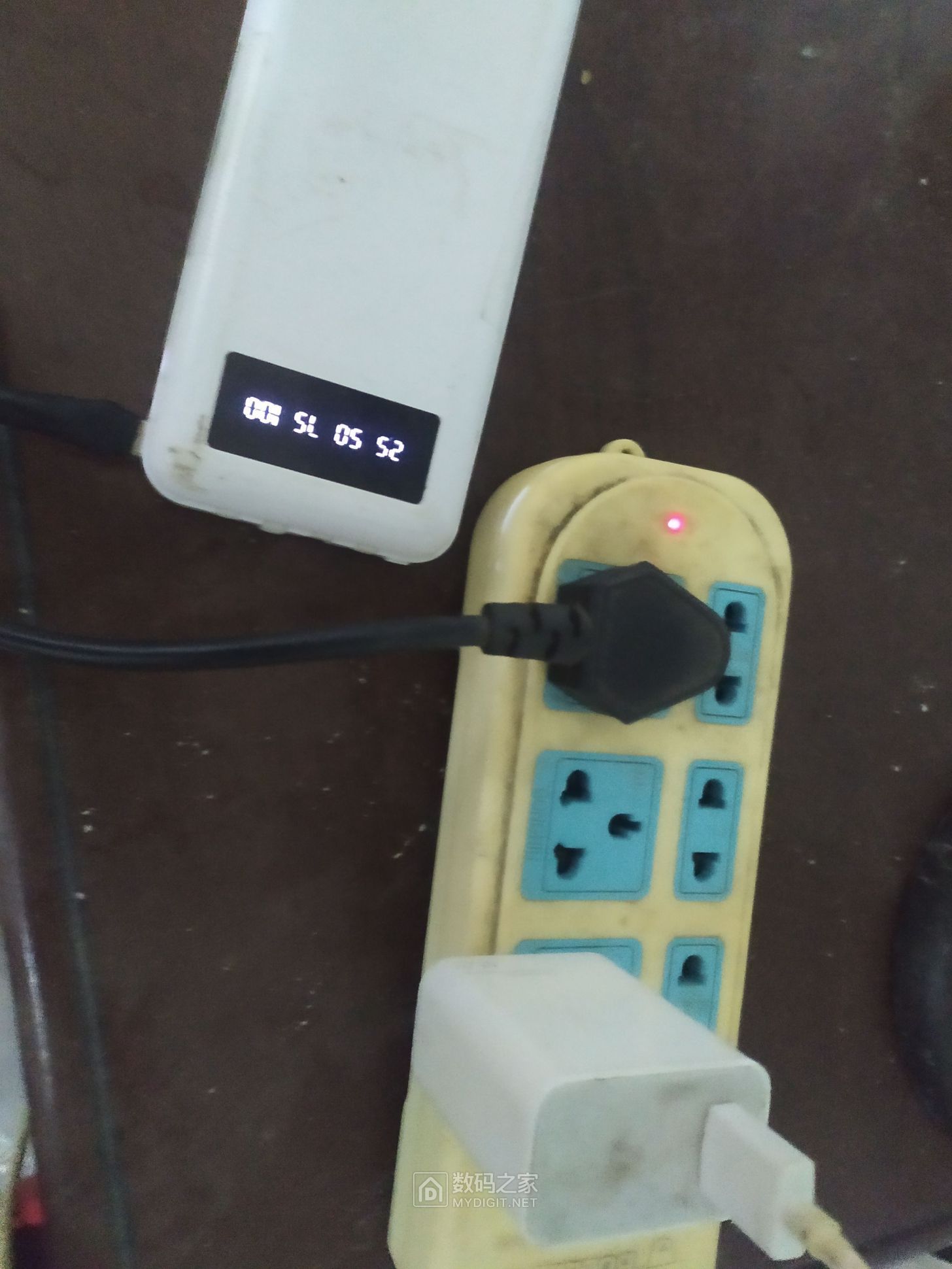

全部搞好,用得力胶带帮忙加固隔离,万能胶水粘好磁芯,准备上机,确保无误再次测量一下,正常!
全部装好,找个充电宝测试一下,拿别的测试怕有问题烧坏了,先找个炮灰试试
上次修一个充电线,正负干反了,炮灰牺牲了一次,然后又捡个同型号芯片救回来了
正常充电,维修结束。 感谢坛友指导!
总结:故障虽然很简单类似脱焊,但是不好处理要拆开才能补好故障点;
故障原因:据反馈是掉了一下,会不会是配重冲击造成的断线;
也看过其他地方绕组断的,不知道大家对这种故障什么看法。
