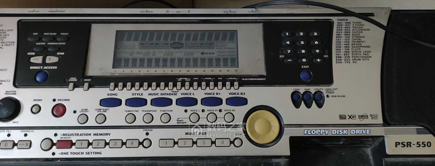

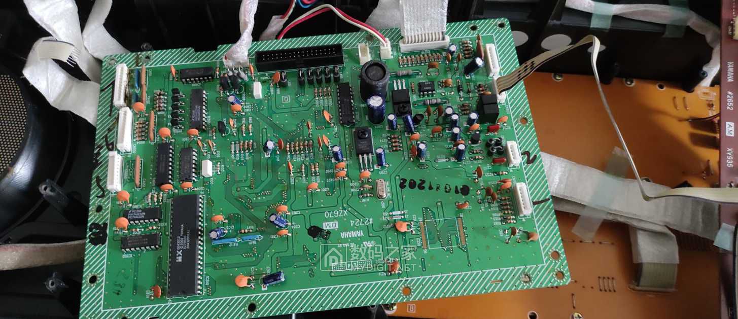

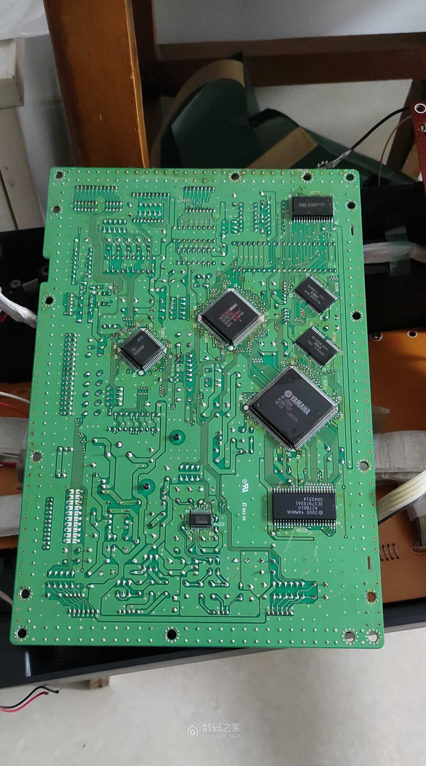

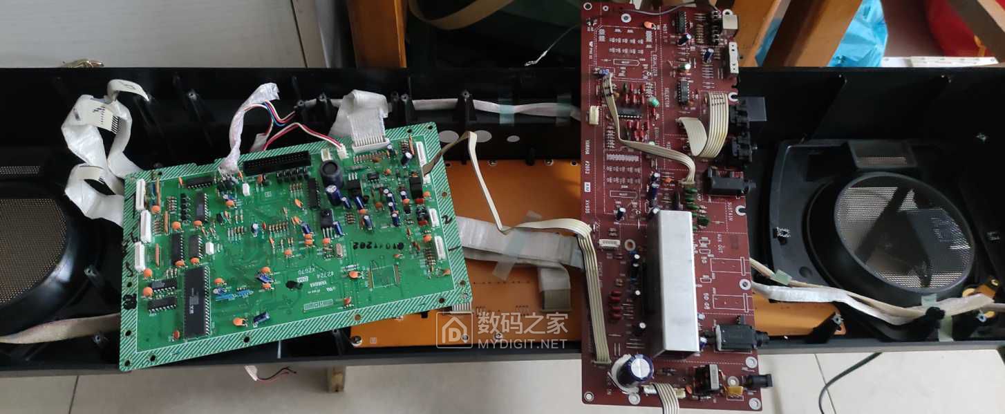

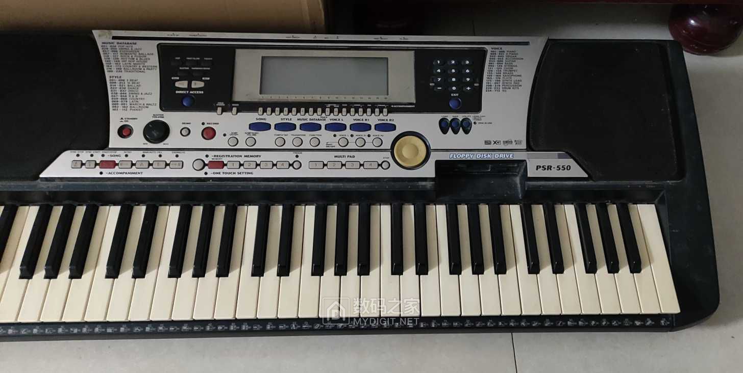

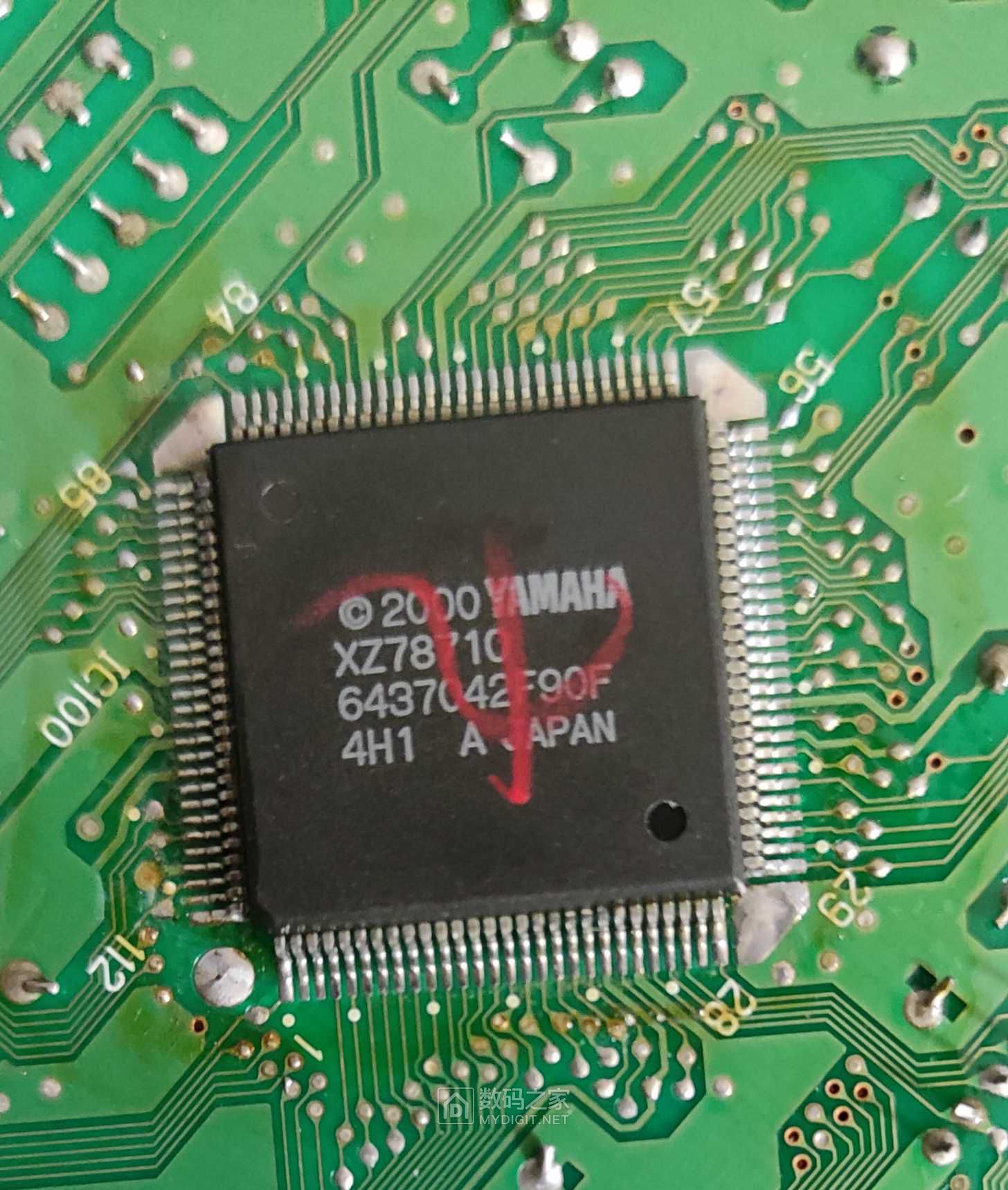

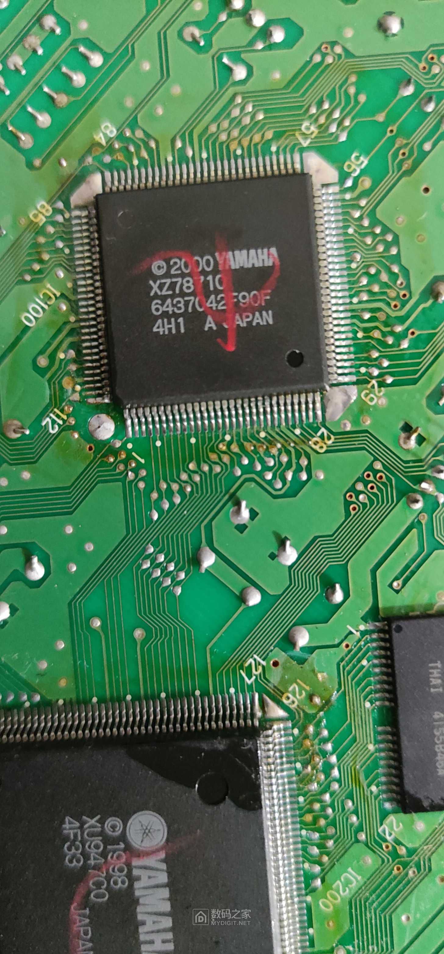

十几年的老琴,雅马哈PSR-550,不能开机了,加电就是满屏全符显示,但无背光。
拆下检修电源板正常,发现主控板上有个芯片发烫(芯片型号2000YAMAHA   XZ78710   6437042F90F),淘宝上没找到,也没找到芯片资料,不知道带不带程序,有没有兄弟了解的。

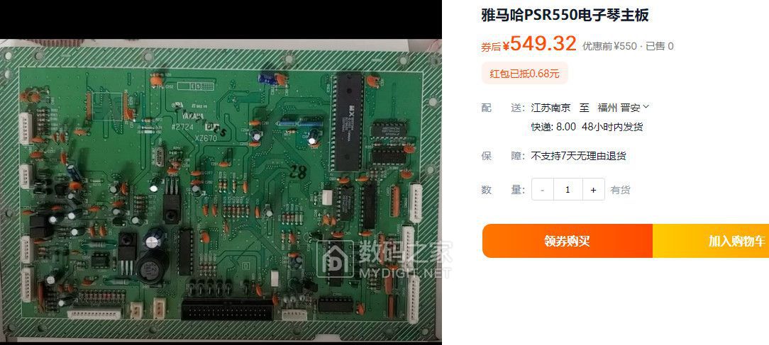

发表于 2025-2-9 22:09:44 | 显示全部楼层
真复杂,实在不行咸鱼上看看有没有同型号的板子买一块换上?
https://item.taobao.com/item.htm?id=814754473506
发表于 2025-2-9 22:20:52 | 显示全部楼层
IC100是CPU,型号是SH7042:
发表于 2025-2-9 22:22:01 | 显示全部楼层
 楼主| 发表于 2025-2-9 22:24:25 来自手机浏览器 | 显示全部楼层
https://item.taobao.com/item.htm?id=8147544 ...
感谢!同型号的主板有卖380块钱左右,我想看看能不能花最少的钱修好。
淘宝上没看到这个型号的
发表于 2025-2-9 22:29:57 | 显示全部楼层
261307853 发表于 2025-2-9 22:25
淘宝上没看到这个型号的
这个单片机里面带ROM需要写程序的,即便买到同型号的你没有原厂的程序也是没用的:
参与人数 1家元 +40 收起 理由
261307853 + 40 熱心助人
 楼主| 发表于 2025-2-9 23:13:28 来自手机浏览器 | 显示全部楼层
看来正如我想的,是带程序的,只有买拆机板了。。。。。
发表于 2025-2-9 23:51:58 | 显示全部楼层
检测复位电路
 楼主| 发表于 2025-2-10 07:00:36 来自手机浏览器 | 显示全部楼层
银河哥哥 发表于 2025-2-9 23:51
检测复位电路
复位电路是哪部分?现在是加电,那个芯片的一个区域上很烫。

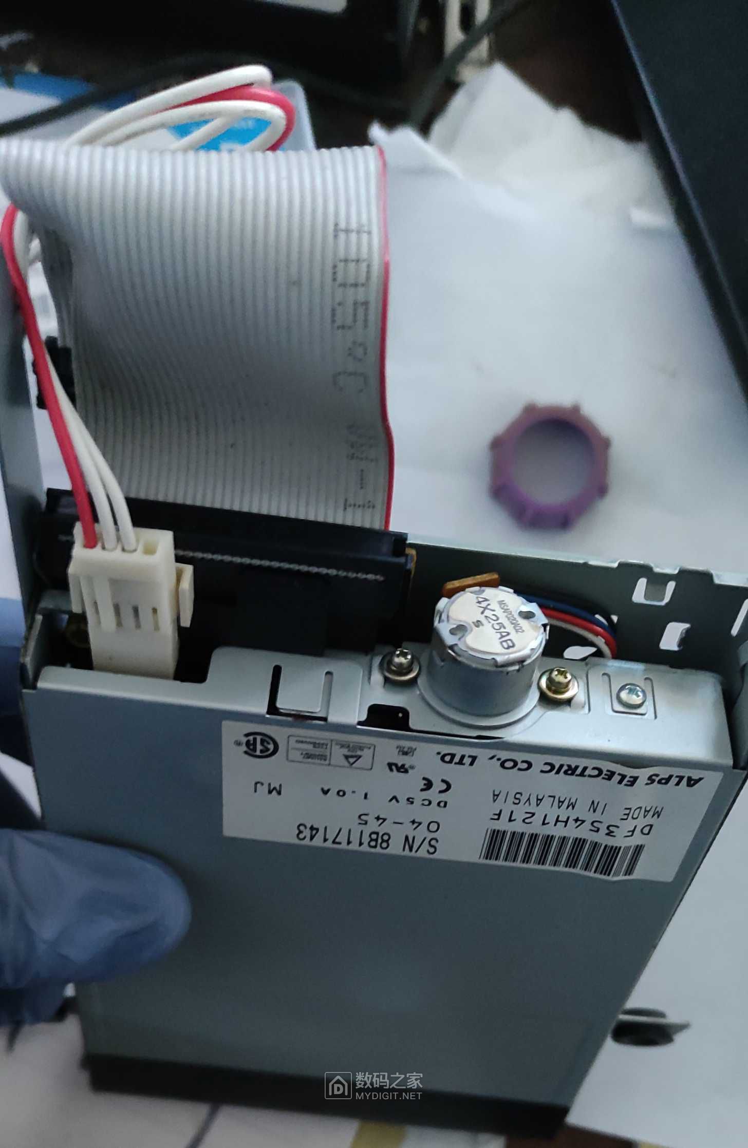

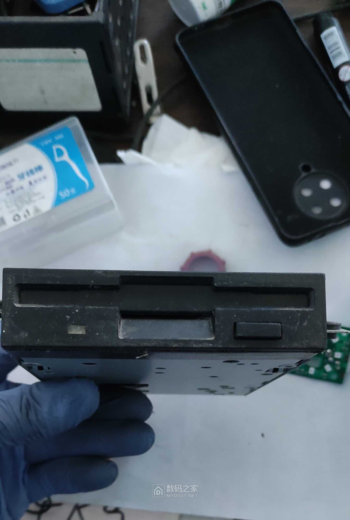

发表于 2025-2-10 09:40:29 | 显示全部楼层
这个很高端了,还带软驱的吧
发表于 2025-2-10 10:32:22 | 显示全部楼层
复位电路看了吗
 楼主| 发表于 2025-2-10 10:53:21 来自手机浏览器 | 显示全部楼层
ouyangyuye 发表于 2025-2-10 09:40
这个很高端了,还带软驱的吧
是的,带软驱。
 楼主| 发表于 2025-2-10 10:55:38 来自手机浏览器 | 显示全部楼层
ccbw 发表于 2025-2-10 10:32
复位电路看了吗
楼上也有兄弟说复位电路,现在的情况是主控芯片有个区域发烫的,不复位会引起发烫?
