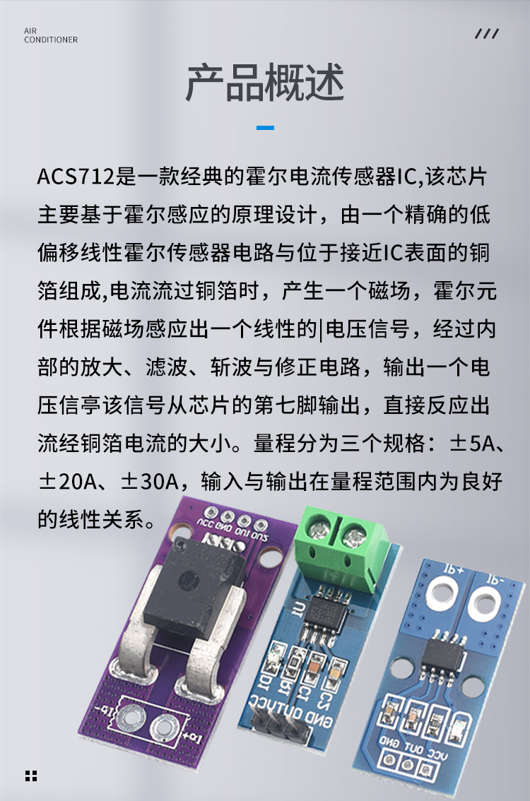

这种传感器模块,淘宝上2、3元都是5A的,大一些电流就要贵10倍。
请教下大家:如何把这5A传感器模块改成20A、50A?
直接换不同比例的互感线圈?阻抗要匹配么?
我更希望是换个分压电阻,这样要求不高的话就不用重新校准。
换线圈的话,大电流我没有仪器可校准。
下面这个是功率测量模块,更加不知道怎么改了。

因为配电系统(例如楼宇、商场等的配电柜)用的电流互感器,都是满量程5A输出的,例如100/5的互感器,就是主线100A时输出5A。所以你买的模块5A输入是合理的,超过5A应该配合电流互感器使用。话说,50A的电线很粗,也穿不过那个小孔了。

发表于 2025-2-16 15:53:02 | 显示全部楼层
我觉得用这种更方便一点

发表于 2025-2-16 16:27:04 | 显示全部楼层
你去X宝找找霍尔电流传感器,几块钱一个
刚发完,看见楼上也发了哈啊

 楼主| 发表于 2025-2-16 23:54:05 | 显示全部楼层
tjjtds1 发表于 2025-2-16 15:53
我觉得用这种更方便一点
最早时也看了这种AS712,考虑不好接线,和抗冲击可疑性,不敢用。
假设负载短路,互感线圈大概率不会坏,空气开关跳闸而已。
而这种霍尔模块,很可能要重新换一个新模块,太麻烦了。
