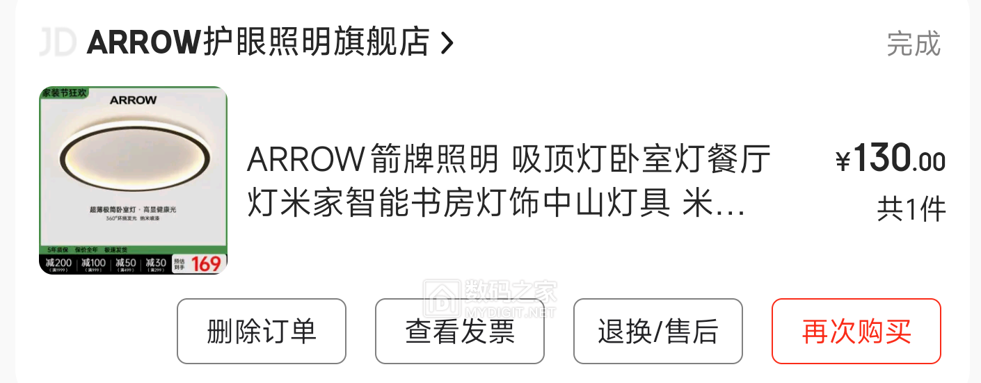

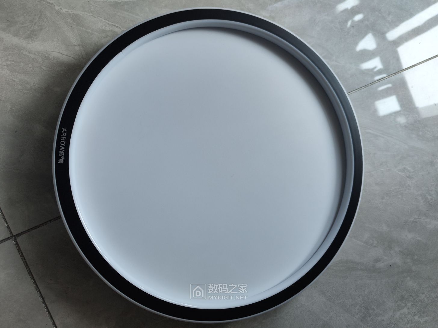

价格,该款为米家智能版,且为两年前购买,价格较贵,这个公模同款的普通版,目前某多多价格大概四五十元左右。

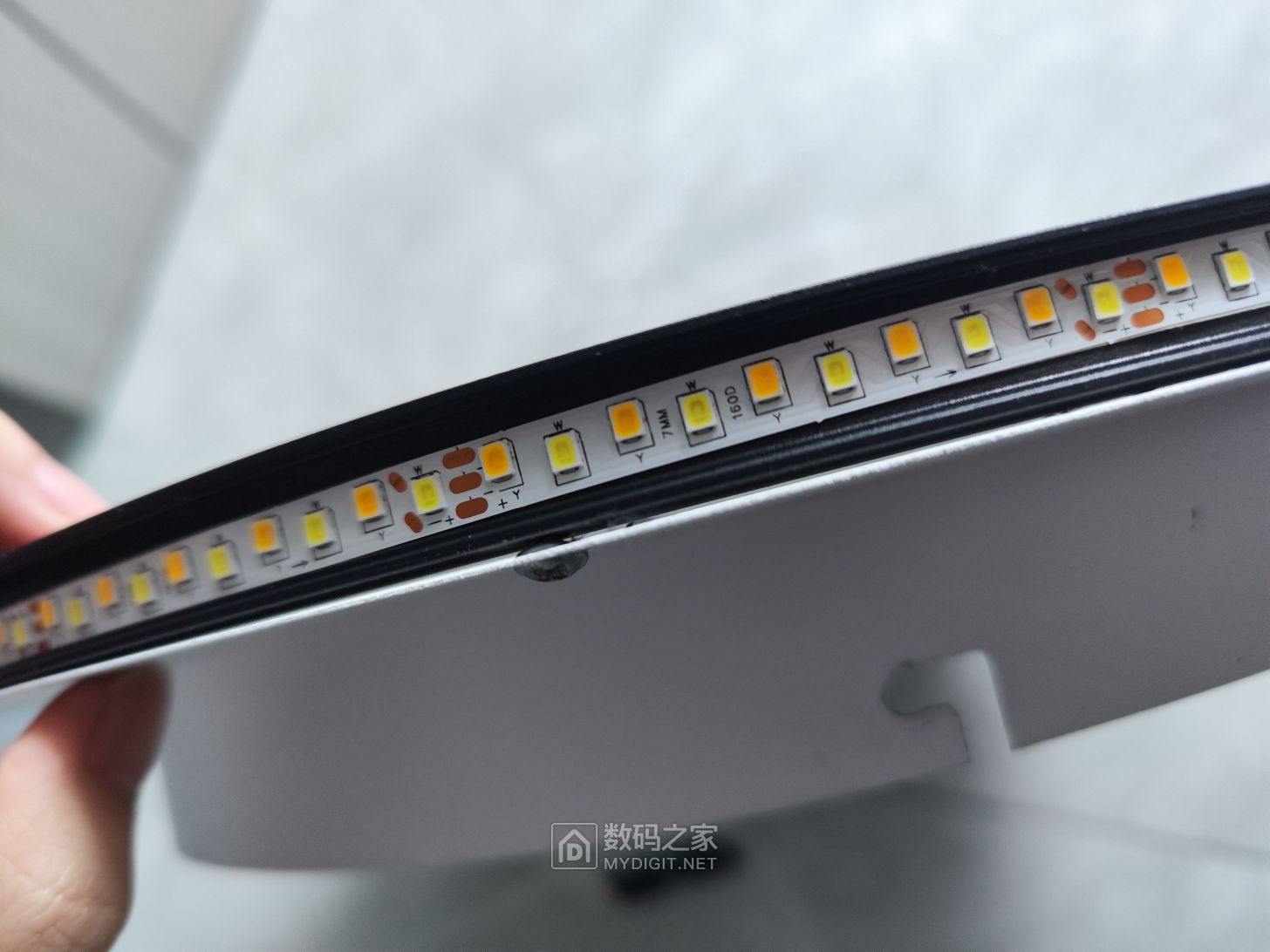

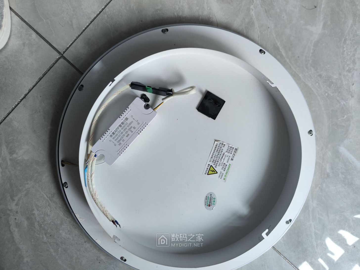

外观,外圈+内圈发光,中心不发光。灯具材质全金属,外圈和内圈为软硅胶条,做柔光用。这种发光方式好处在于不同于常见的中心发光灯具,在房间角落的地方亮度衰减较严重,而是整个房间的亮度都很均匀。

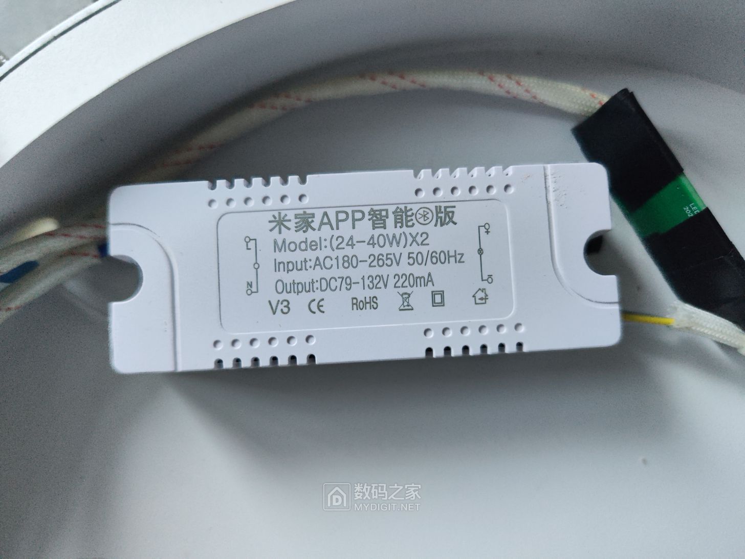

铭牌,未标注型号
灯条为软灯条,粘在灯具上,规格2835-160D,即一米上有160个2835灯珠。每组10个,双色温,单个色温每组5个,连接方式为5个并联。

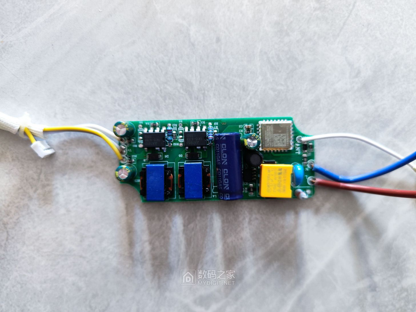

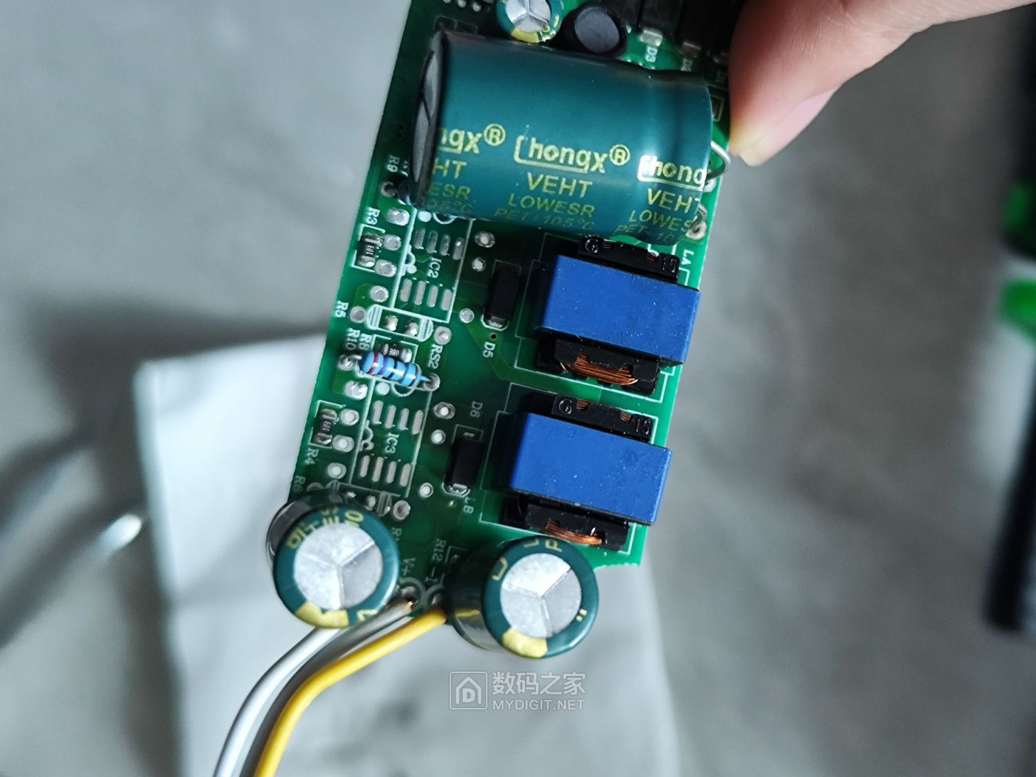

驱动,旁边的黑色电工胶带请忽略,是我后面加上去的,下面会解释作用。

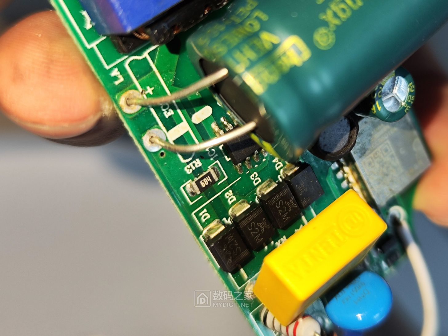

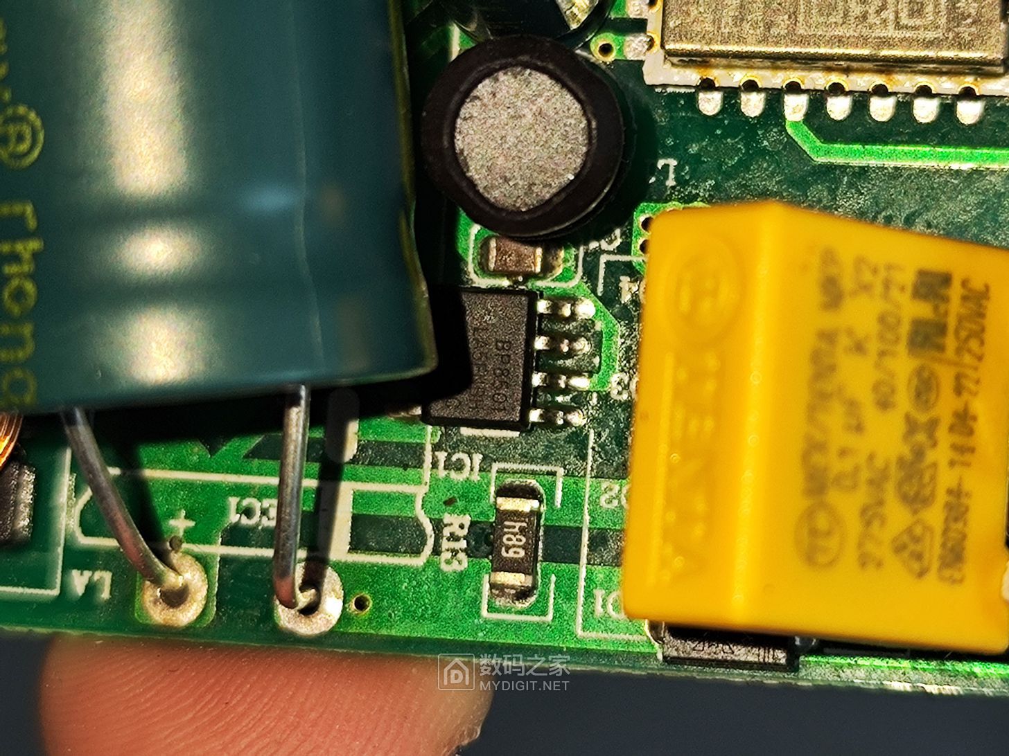

四个S2M 1000V2A二极管组成整流桥

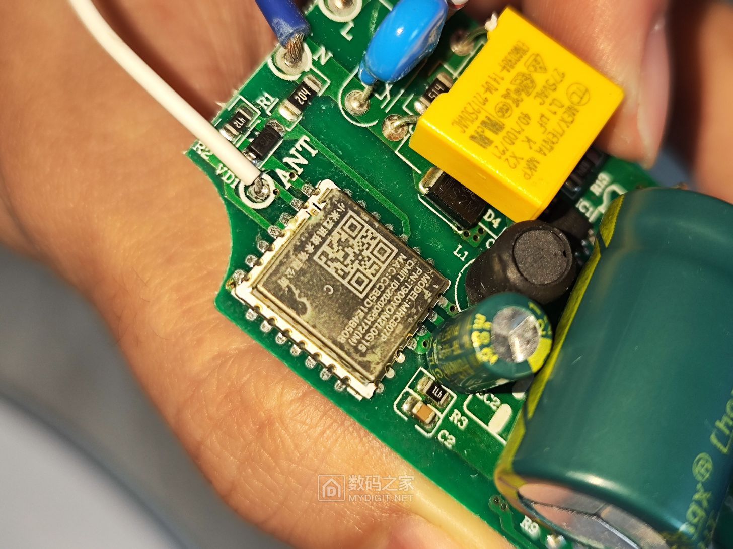

BP8501  AC转3.3V/5V DC芯片,给米家芯片供电
米家mesh芯片
LED恒流开关芯片,丝印JLK105D,网上找不到相关生产厂家和手册,只知道可以代换BP2958。
电容这里就不做解释了,因为之前换过电容了,原装的整流桥电容大概400V 22uF-30uF左右,输出电容为400v 6.8uF*2。
续流电感感量为2mH

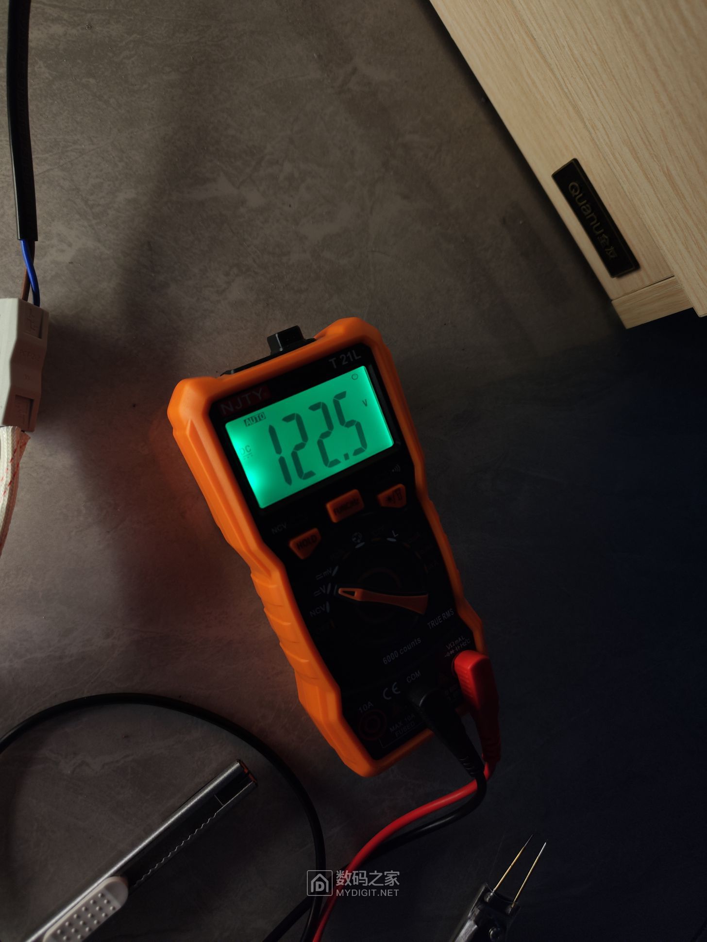

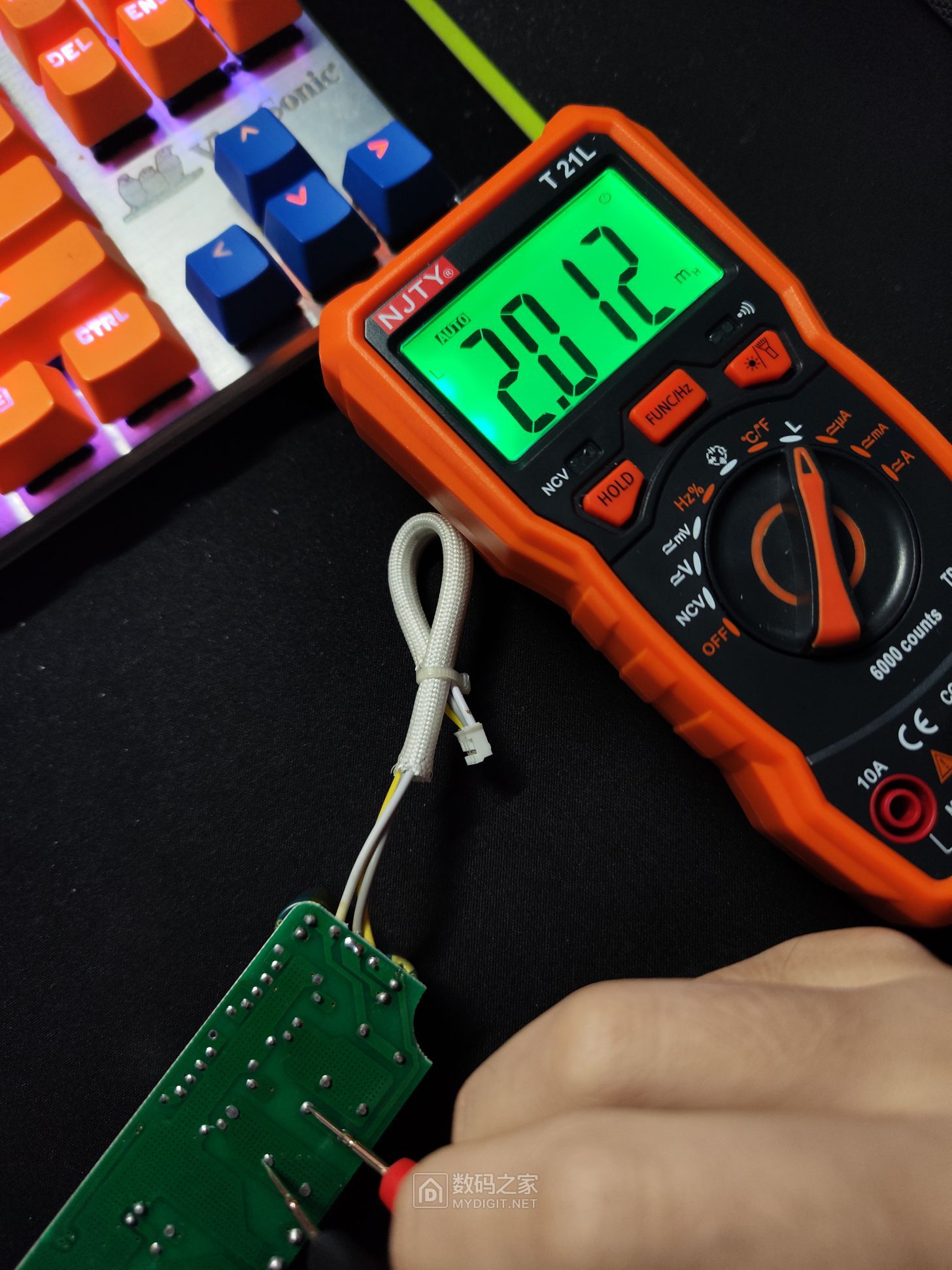

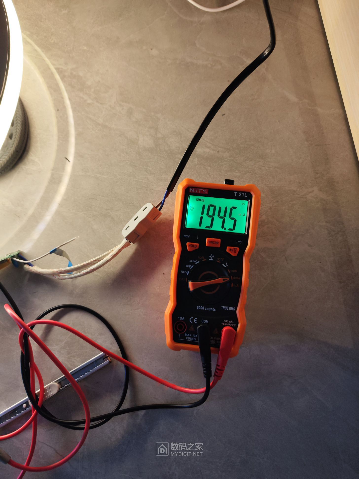

单路(单色温)输出电流为200mA,电压为120V左右

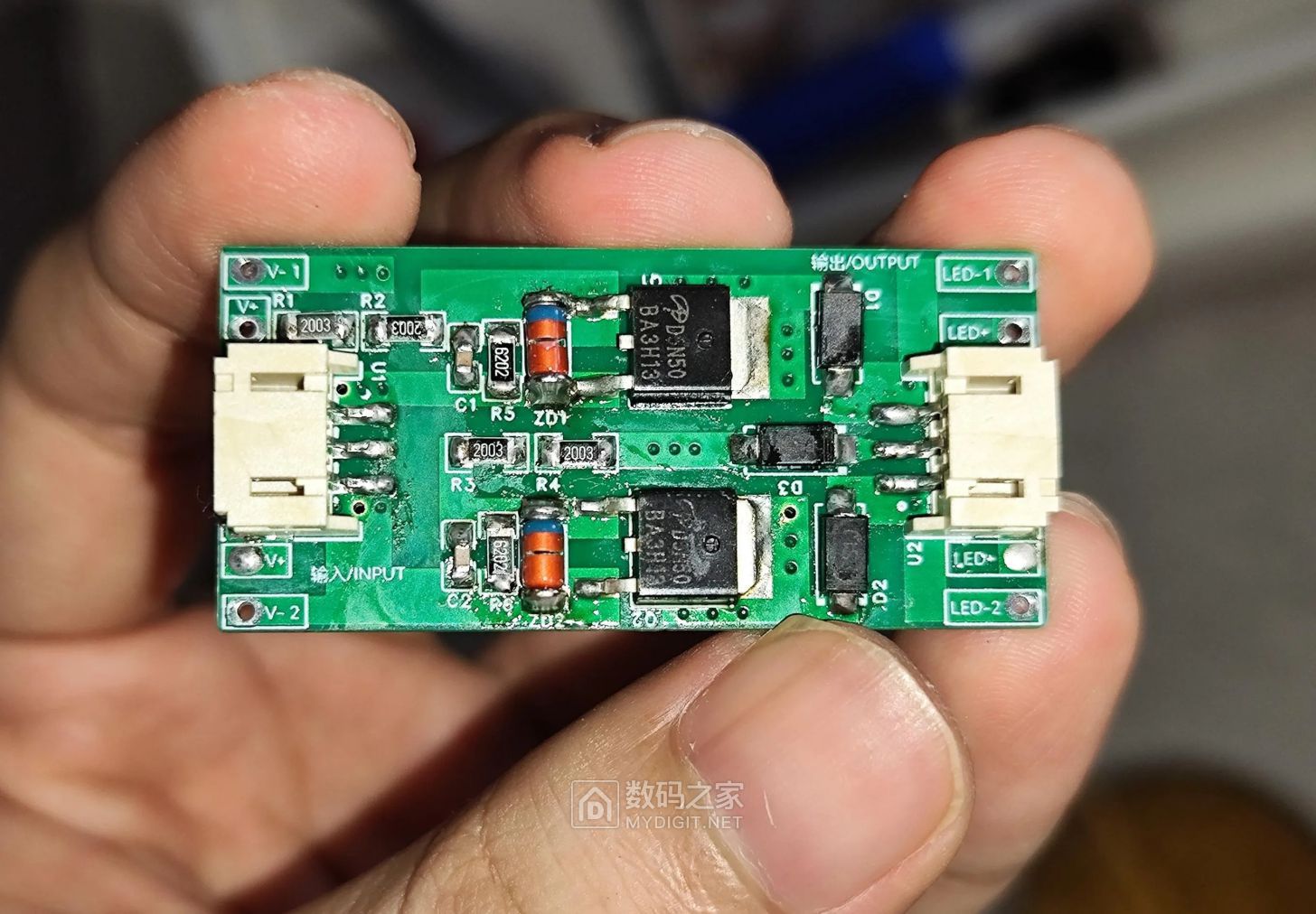

这个灯具有两个问题:
问题一:通过遥控、APP关灯后,灯具仍然微亮,尤其是湿度大的天气时微亮更明显。
推测为LED开关芯片内的MOS管的漏电流,在灯具未彻底断电的情况下,与大地形成回路导致微亮。
制作了一个LED微亮消除器,通过一个分压电路控制MOS开关来彻底关断MOS管,解决了智能灯具的微亮(鬼火)问题。
该电路已开源在立创社区
https://oshwhub.com/catsimple/led-wei-liang-xiao-chu-qi

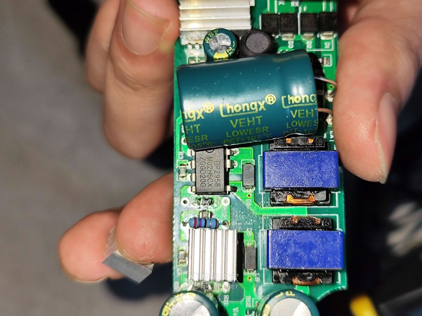

3.LED开关芯片问题,也许是芯片开关频率不好,也许是PWM调光电路干扰,又或者是内置MOS管质量不好。不管了,既然有代换的,换了试试。这也是这次拆解的目的。
拆下后发现底下还设计有贴片的位置,也许是为了兼容不同封装的其它型号的芯片,成本原因最终选择了JLK105D这款不知名芯片。
更换BP2958后问题解决,无肉眼可见频闪,通过手机手动调整快门时间拍摄LED也未发现频闪,证明是LED开关芯片质量问题。
BP2958是上市公司晶丰明源的一款芯片,选择知名公司的芯片一般不会出错。
