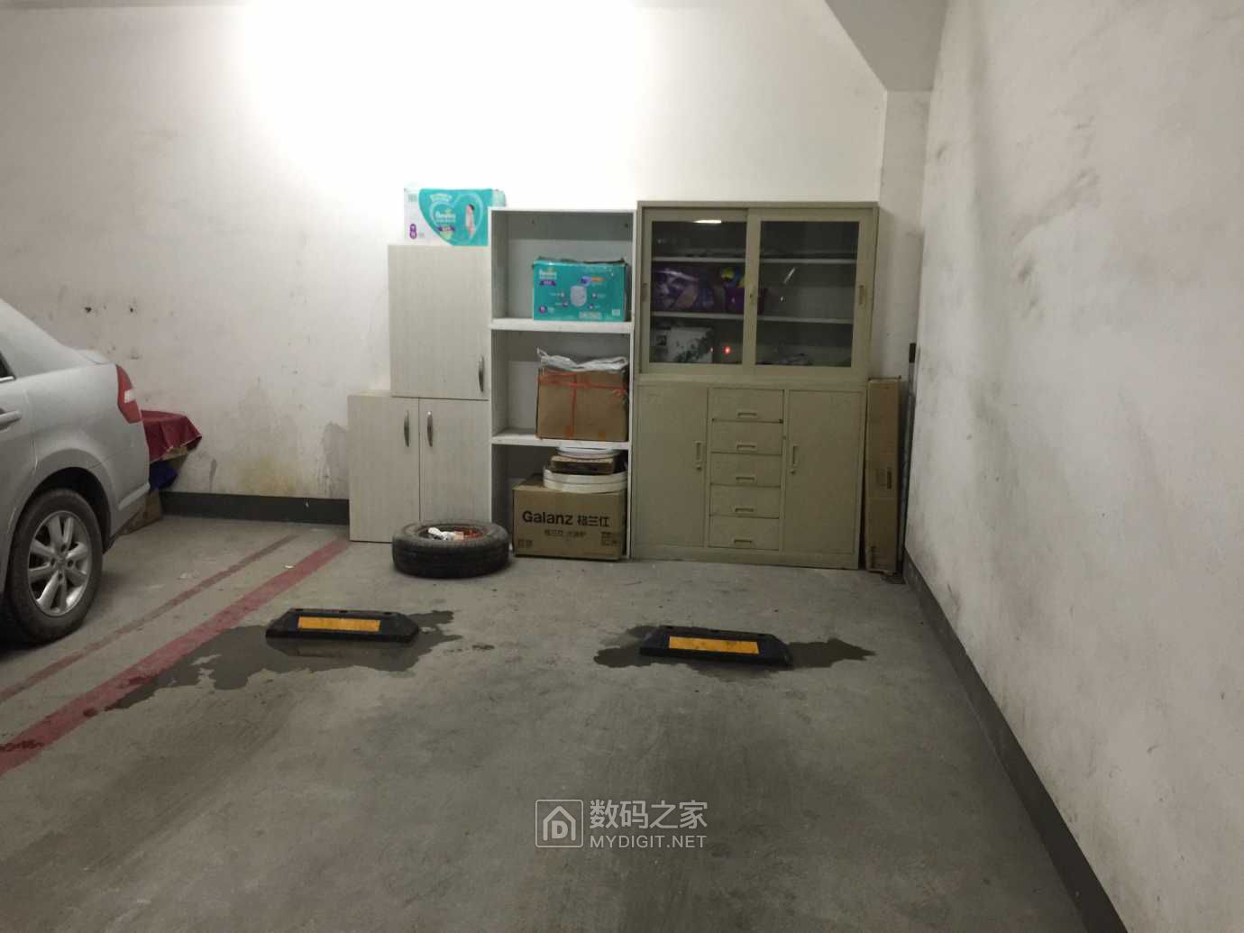

[照明] 遥控led大吊灯,用遥控器关灯后,灯还是微亮?
发表于 2022-8-29 16:07:02 来自手机浏览器 | 显示全部楼层 |阅读模式
怎么解决,这种微亮是不是耗电,因为是客厅,如果耗电很小,可以不管他吗

发表于 2022-8-29 17:01:14 | 显示全部楼层
楼主家客厅好大,竟然能停起码2辆车!

发表于 2022-8-30 12:55:38 | 显示全部楼层
明显照片跟描述不符,哈哈
