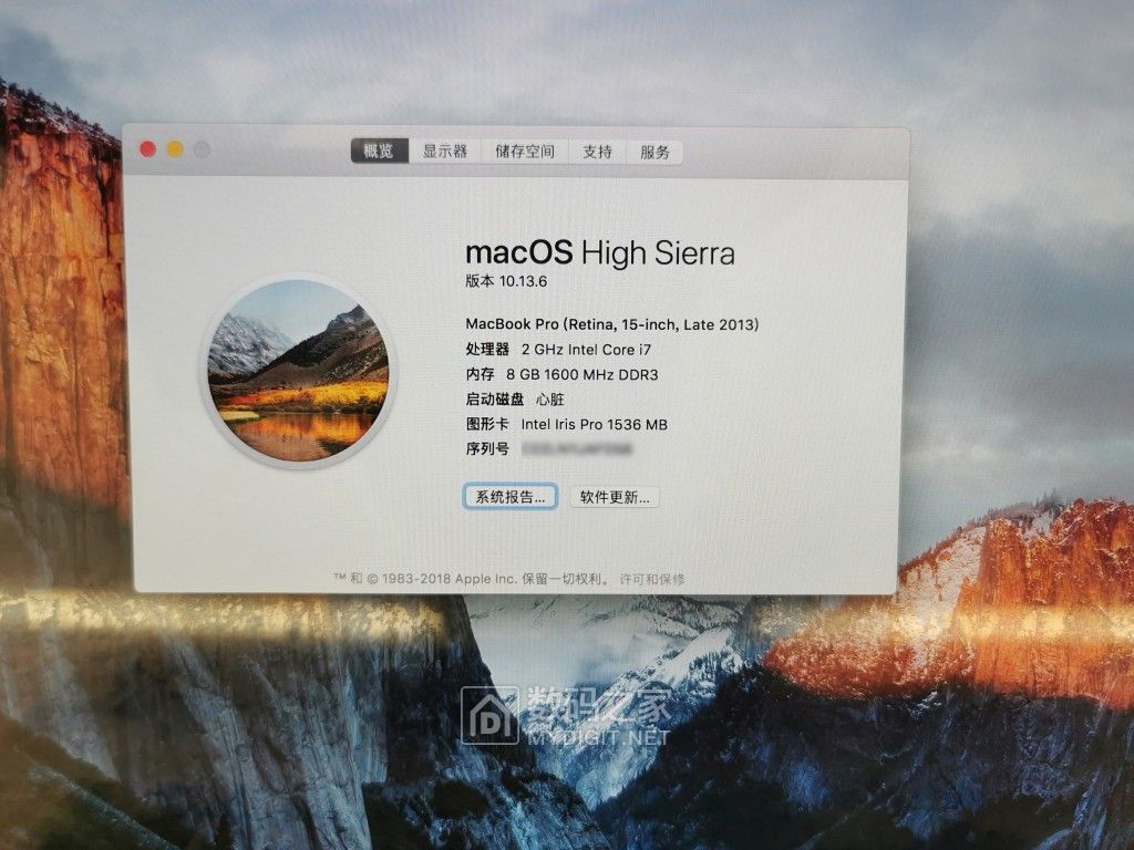

配置已经过时很多了

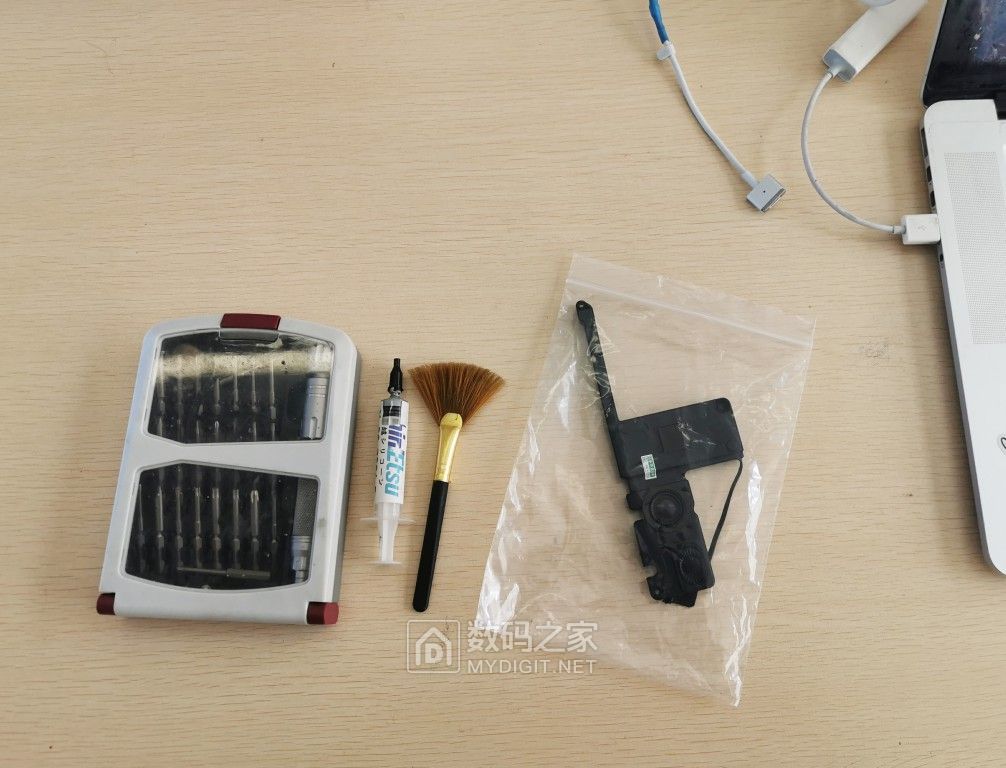

大保养项目:清灰、换硅脂、更换右边的扬声器

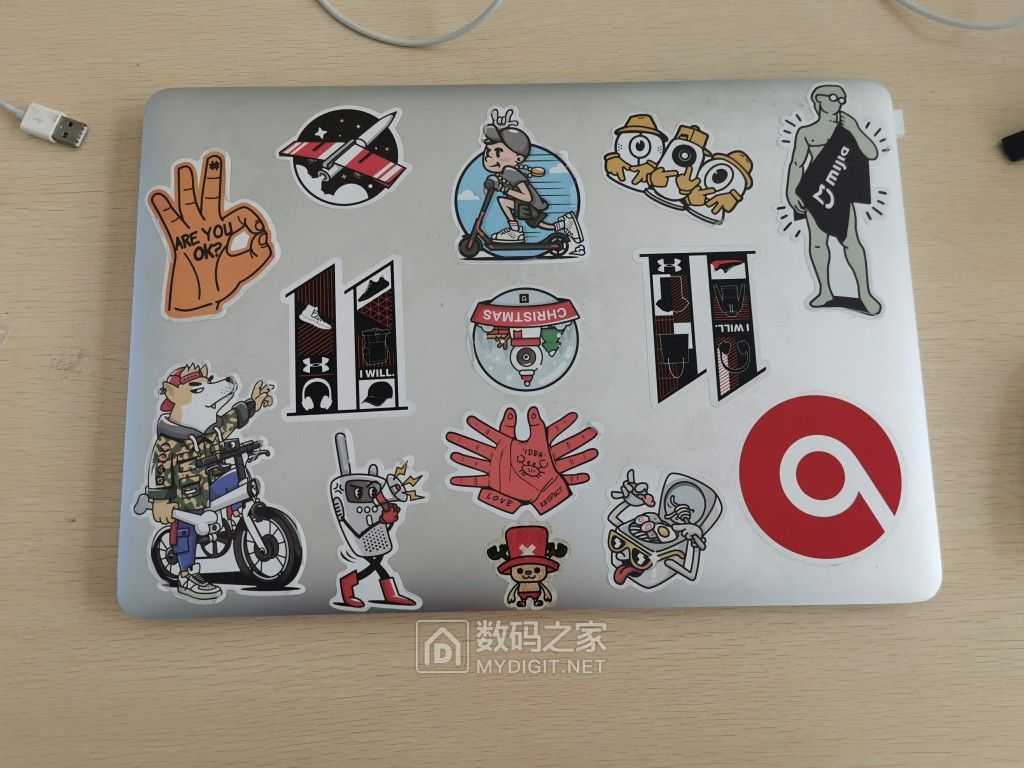

这个电脑被她贴了很多贴纸,之前我是包了膜的
估计都被她撕掉了........

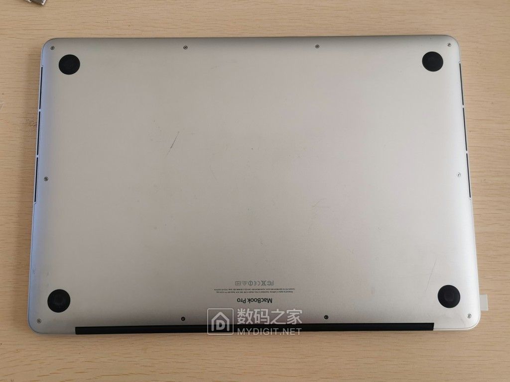

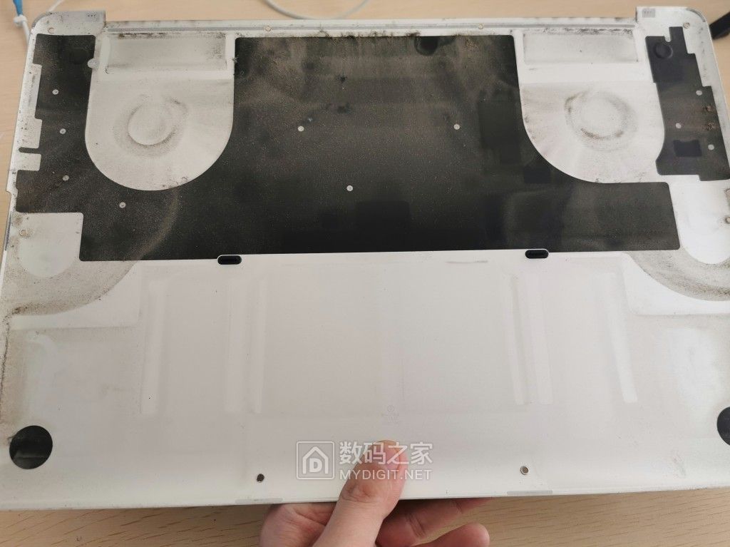

底盖划痕倒是没多少

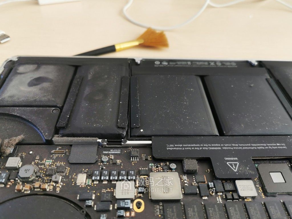

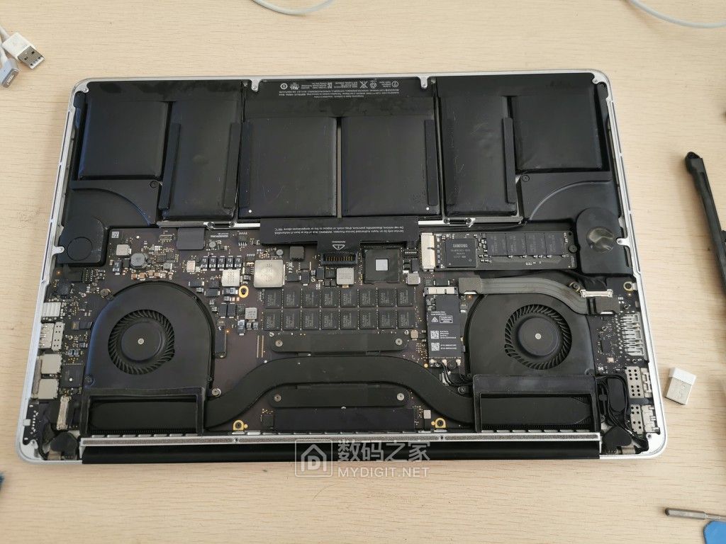

背面也很脏,不过可以看出,这机子的进风道在左右两侧
出风道在屏轴那
电池轻微的有点鼓包了

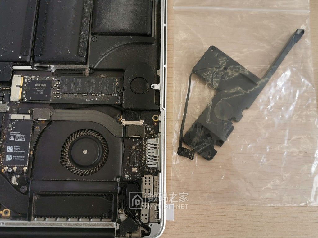

原来的喇叭有沙沙的破音声了,听我老婆说她以前不小心撒过一些水进去

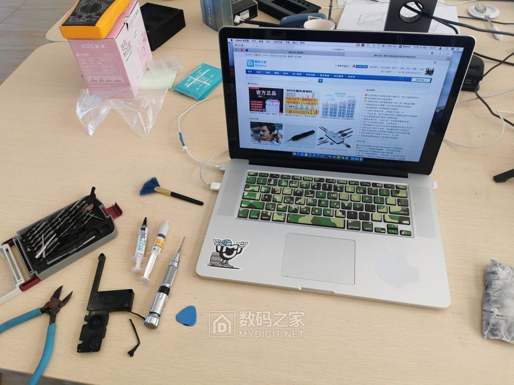

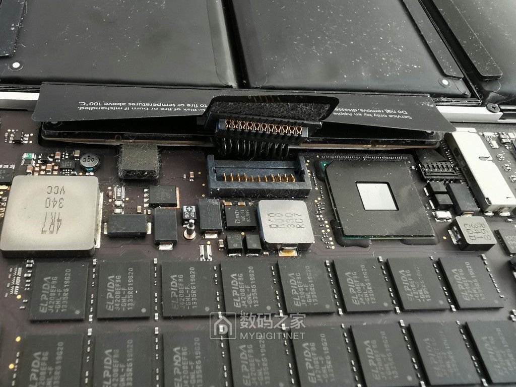

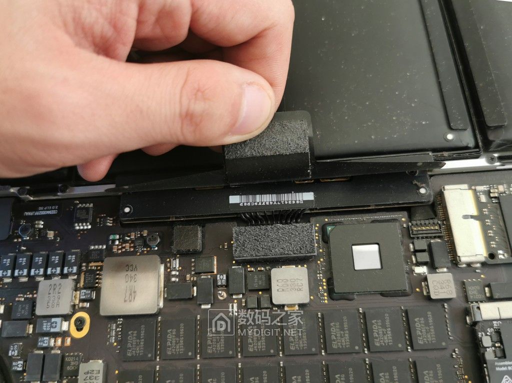

准备拆了,老规矩  先断电....
what the f**k!?排线上面的拉条的海绵胶居然断了....
最后还是找塑料的镊子抠两侧的座子,把电池排线顶出来的

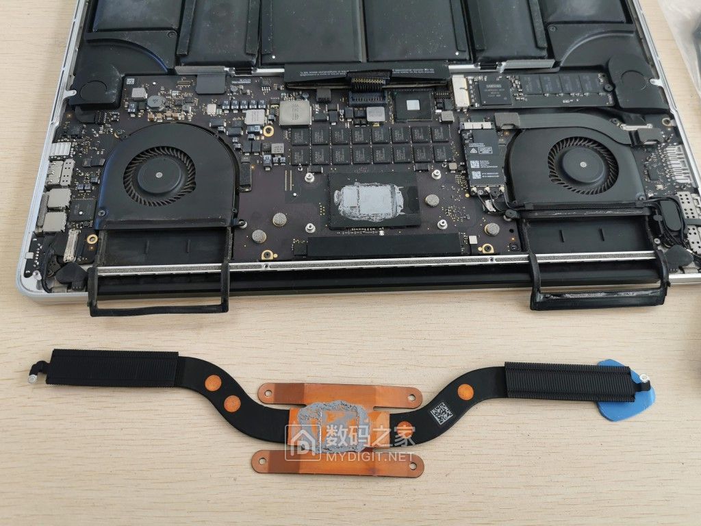

电池断开后就可以拆热管了(出现了!!苹果祖传的单热管压i7....)
螺丝大概6颗左右,最左最右的那颗螺丝有点不一样,稍微记一下形状即可
拆除风扇,小板就可以挪一下位置了。网卡的天线注意操作的时候别压到就行了,不用拔下来,

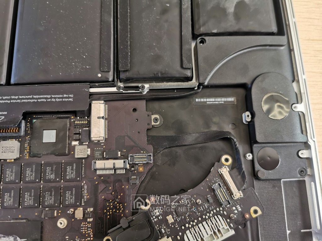

右边的扬声器其中有一颗螺丝就在下面,全部拧掉既可以更换
这里要说明一下,旧扬声器的排线一部分是在主板下面的,走的暗线
想要完整的拿出来得拆主板,这就有点风险了,最好的方法是剪掉原来的喇叭线,松开BTB座后
再从另一头把线扯出来。装新的喇叭往SSD的那块位置布明线,这样比较方便,而且不会有任何干涉

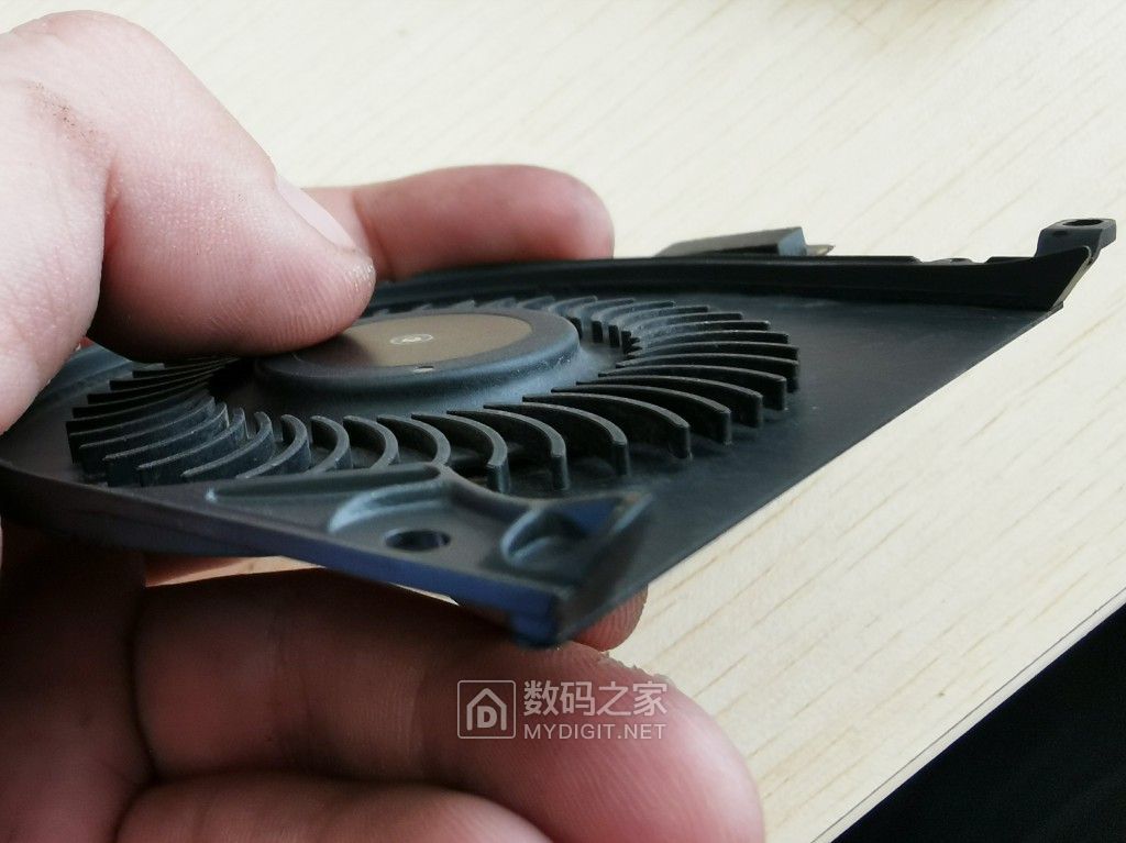

然后再装回去,下一步是清理风扇
这个风扇是苹果特别定制的,全金属的外壳,很薄,而且你仔细看的话,每个页片的长度,是稍微有点不同的
清理的话,只要清理掉月牙沟里的灰尘即可。这个涡轮页是拿不下来的,密封死的

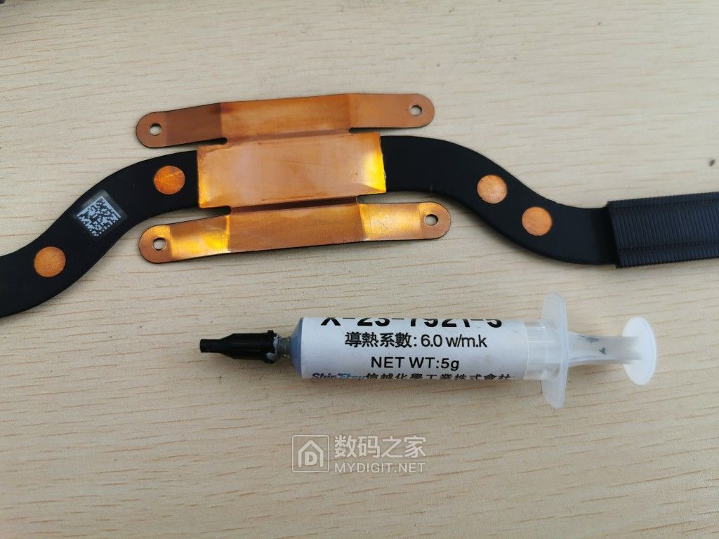

热管我拿去超声波机去洗了,现在很干净,
干燥之后再重新涂硅脂装回,硅脂的话,
还是选耐用的信越7921吧,下次再大保健都不知道是啥时候了
全部还原

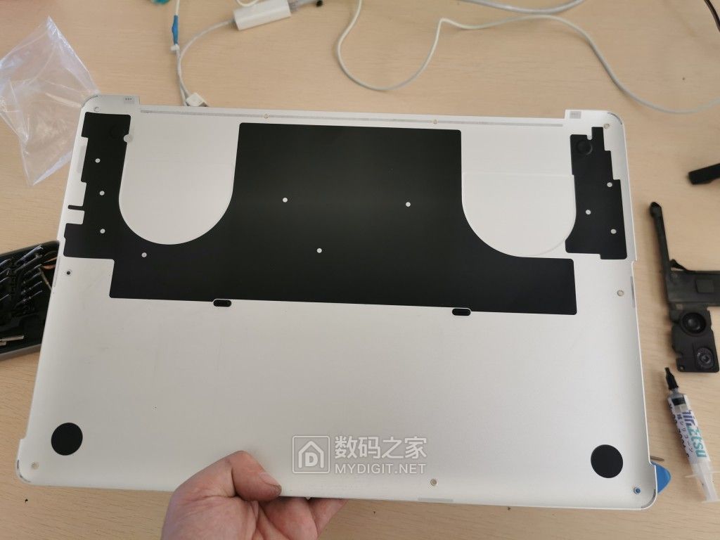

后盖用魔术海绵擦干净了,非常新

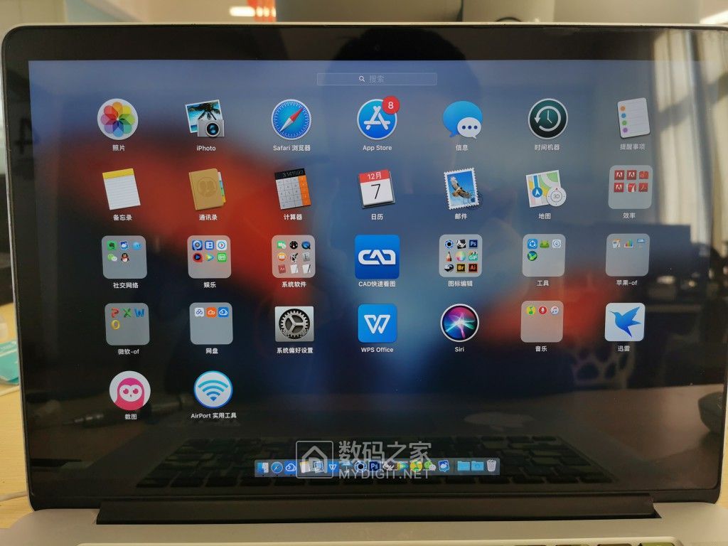

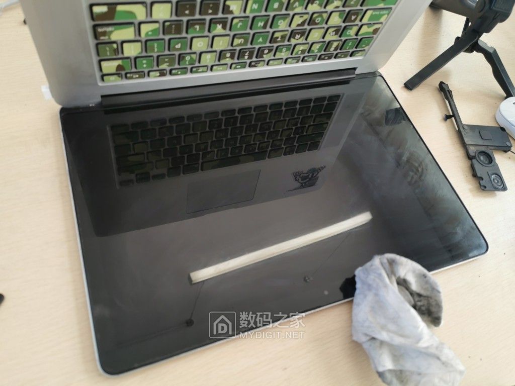

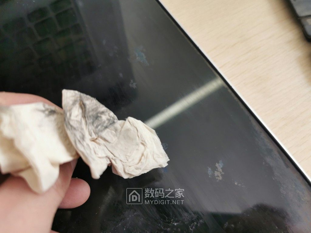

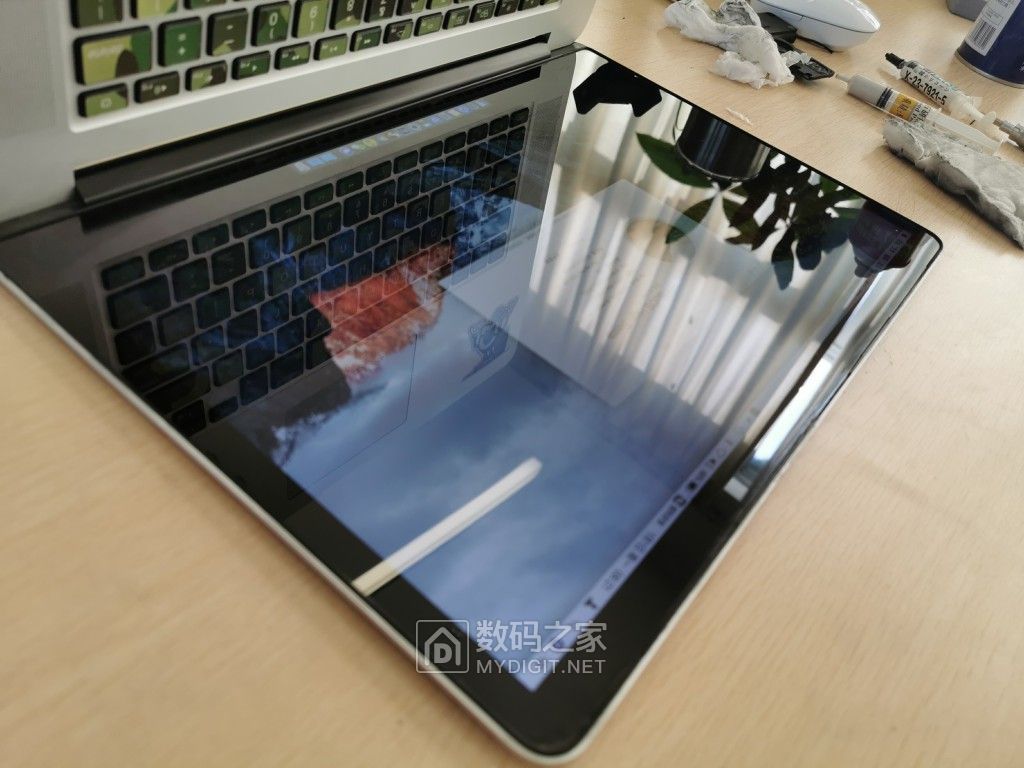

然后再增加一个大保健项目,

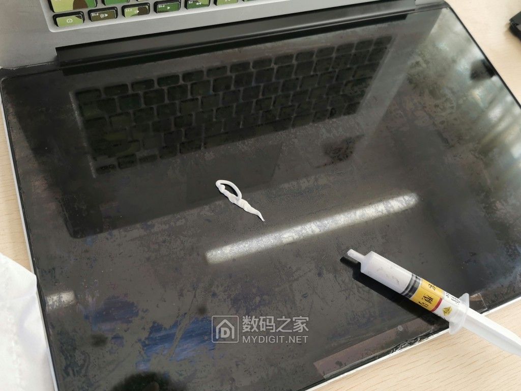

这个屏幕原本是有那种防眩光的镀膜的,但是现在全部刮坏了
看起来很花,这次乘着机会全部打磨干净
金刚石的打磨膏,沾一点点水是可以擦掉的这些镀膜的
第一遍,镀膜算是擦掉了
第二遍,抛光

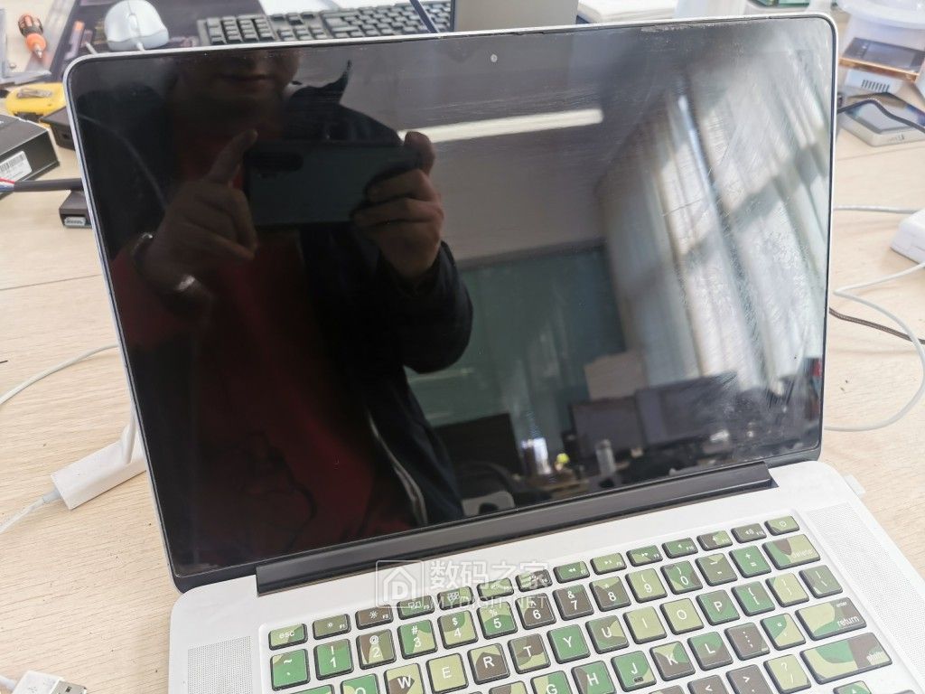

处理干净后效果还不错,比起以前是好多了,
再买个一块带那种带防眩光功能的钢化膜,贴一下就OK了

我的涂层也花了,但是擦掉又很反光,淘宝所谓换涂层,换了后可视角度大打折扣。楼主贴了膜了吗?防眩光效果如何?
发表于 2019-12-10 19:03:50 | 显示全部楼层
我的也是Late 2013 MBP,换过一次电池,鼓包非常严重,严重到拆开就装不回去了。
 楼主| 发表于 2019-12-11 15:26:23 | 显示全部楼层
Sam航迹云 发表于 2019-12-10 14:50
我的涂层也花了,但是擦掉又很反光,淘宝所谓换涂层,换了后可视角度大打折扣。楼主贴了膜了吗?防眩光效果 ...
贴了带蓝光涂层平面的那种,比刚擦干净的时候舒服,但还是有点反光,不像刚买的时候那种效果,可能买个塑料细颗粒磨砂膜会更好点,就跟我暗影精灵3的那种效果差不多
MacBook Pro的屏幕结构和一般的电脑不同,相当于是把屏幕各种零件都贴在A壳上的,最外面有涂层的那个其实是偏振膜,所谓的换涂层也就是把这张膜撕掉,贴一张新的,动过的这个东西效果肯定有影响
